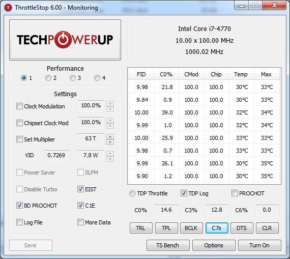

Das mit dem Trottlestop ist mir dann aber doch ein bischen zu kompliziert. Die Temp wird da auch viel höher als bei ASII angezeigt. Dei C3% und C6% steht immer 0.0.
ja das Tool kann auch den ersten blick etwas verwirrend sein. Dich interessieren auch nicht alle Informationen die es dir bietet.
Die C-States die CPU und Package erreichen werden dir angezeigt wenn die auf den Button wie:
was in der ersten Tabelle steht findest du hier

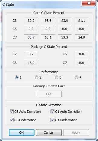

Rechts unten ist ein Button der je nach Einstellungen im Bios mit C7, C6 oder C6r ... beschriftet ist.
Wenn du auf diesen klicks öffnet sich ein weiteres Fenster in dem du dann die C-States von CPU und Chipset siehst.
Die Werte der ersten Tabelle sind die C-States der CPU hier solltest du bei ruhigem Desktop C6 oder C7 erreichen.
Die Werte in der 2. Tabelle sind die C-States des Chipsatzes und hier sollte mindestens C3 erreicht werden (auf diesem Mainboard hier habe ich das nicht im BIOS aktiviert da es für das MSI Mainboard hier keinen unterschied bei der Leistungsaufnahme macht) Bei Asus kann das durchaus mal 3-4W Unterschied bei der Leistungsaufnahme zwischen Package State C3 und C6 ausmachen.
