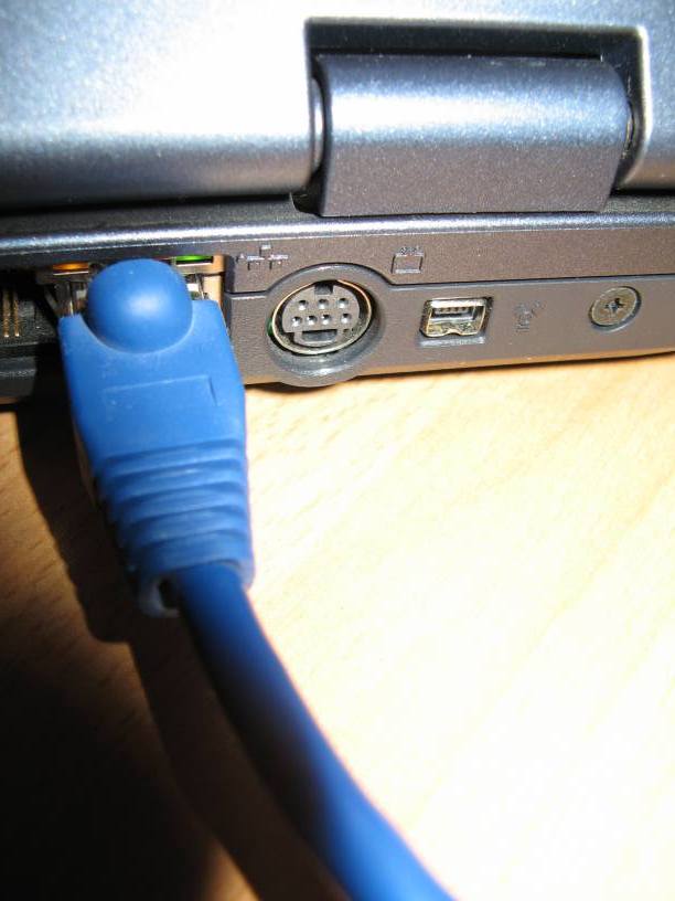

Also mein Noti hat ne Mobility Radeon 9700.
CPU Pentium M 1,8
1GB Ram
80GB HDD

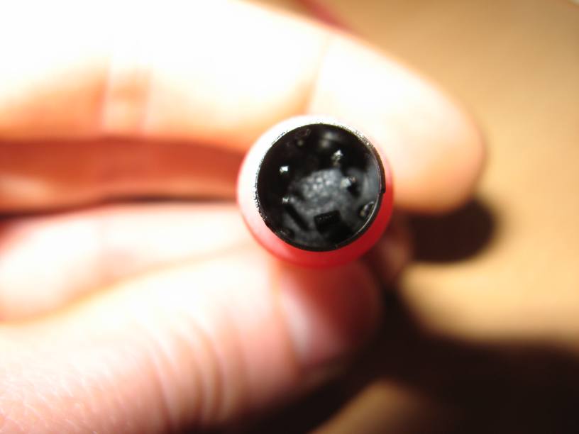

Anschlüsse siehe Anhänge.
Was mir gerade erst auffällt, der Stecker hat weniger Pins als der TV-Out von meinem Noti. (Sollte ma öfters bei Tageslicht arbeiten *grübel*)
Kann's daran liegen?
