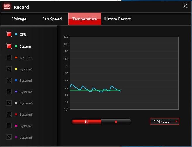

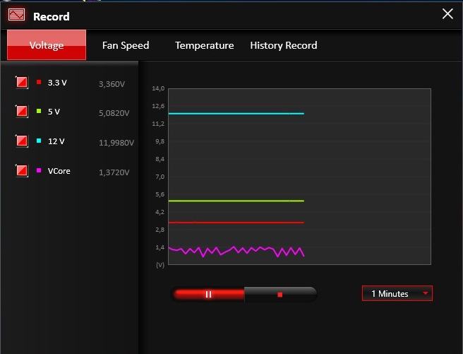

Hallo liebe Hardwareluxx Community,
Ich habe mir gerade einen neuen PC zusammengebaut und
soweit funktioniert jetzt auch alles.
Die ganze Kiste war mir im idle aber noch zu laut.
Deshalb hab ich mal eben im Bios die Lüfterkurven angepasst.
Dabei ist mir aufgefallen, dass mein Ryzen 1600X starke Spannungsschwankungen und Temperaturwechsel im Idle hat.
Dadurch macht mein CPU Lüfter einen Lärm, da er dauernd aufjault und wieder langsamer wird :/
Weiß jemand ob das normal ist , bzw was man dagegen unternehmen kann ?
Ich poste mal meine specs und noch ein paar Bilder.

wenn du eine Lüfterkurve für die CPU erstellen kannst, dann würd ich diese halt so pfriemeln, dass diese zuerst waagrecht ist, und bei ca 55 grad leicht ansteigt, und dann bei 65grad steiler hochgeht ...
Desweiteren kann ich bei meinem MSI (B350 Tomahawk) Board auch die Reaktionszeiten hochsetzen, dann spricht die Regelung nicht immer so sprunghaft an.

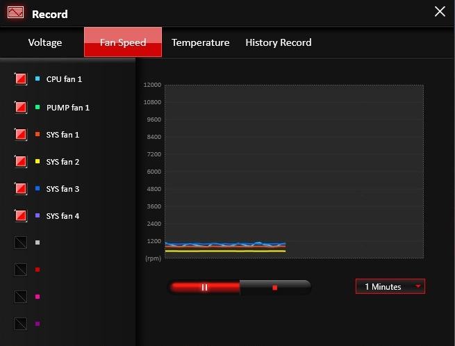

Hab ich gerade alles so eingestellt.
Aber meine Lüfter interessiert die Bios-einstellung nicht ( sprunghafte Anstiege zw. 800 -1200 RPM )
Der Prozessor ändert alle 2-3 sek die Frequenz ( von 2000 auf 3600)
Und mein HDD LED flackert als wäre mein PC ein Server auf den ne Firma zugreift.
Das alles im Idle! Bei meinem Intel pc ist das ganz anderst. :wut:
Ich checks bei Ryzen auch nicht. Die vcore Spannung macht was sie will. Mal wird ne spannungserhöhung ausgeführt, mal nicht. Ein Programm sagt es liegt nen vcore von 1,2v an, das andere sieht da 1,4V.

Die VCore hängt vom Takt der CPU ab und der hängt von der Last ab, schau Dir also VCore, Takt und Last der CPU gemeinsam an.
Ich habe mal bei mir geschaut und komme bez Vcore auf ein ähnliches verhalten.
Temperatur und Spannung mit dem Ryzen Master Tool ausgelesen, Auslastung mit dem Taskmanager.
1-2% Auslastung im Idle (G-Data Av, Logitech Treiber und Veracrypt - C ist verschlüsselt) - habe keine Ausreiser nach oben.
Takt ist bei 2,2 Ghz.
Temp. ist zwischen 27 und 34°C je nach vCore.
vCore schwankt zwischen 0,85 und 1,49xx V laut Ryzen Master.

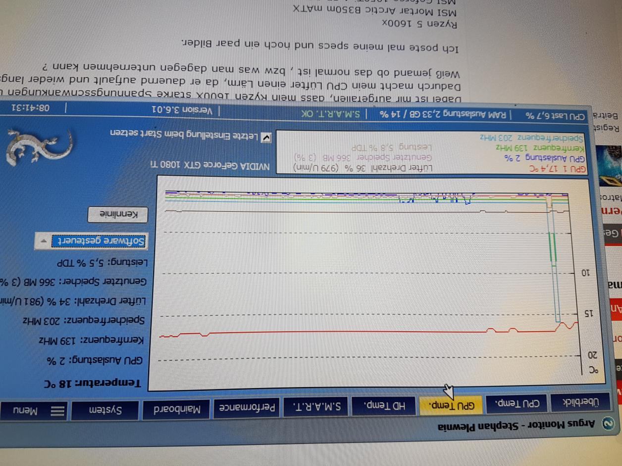

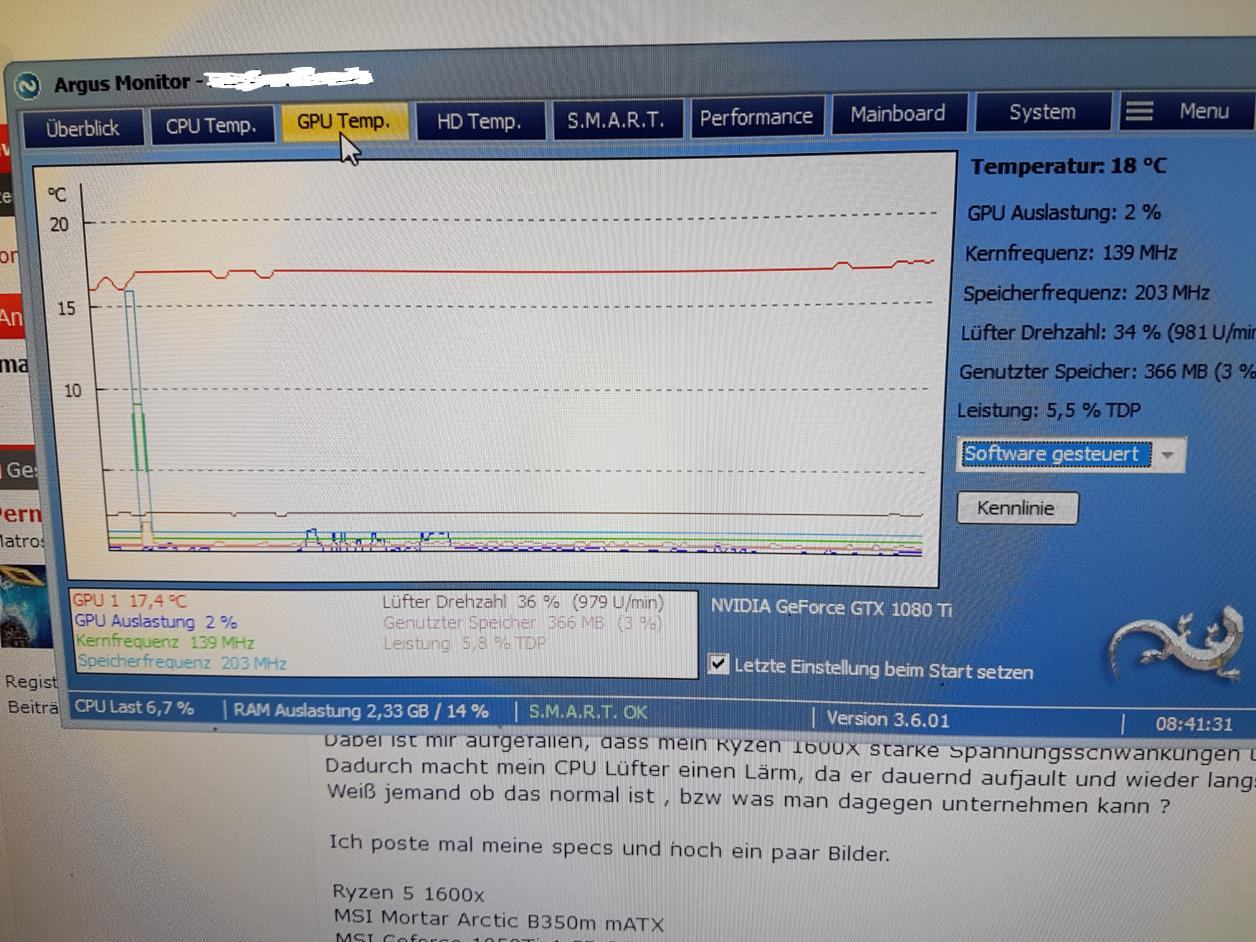

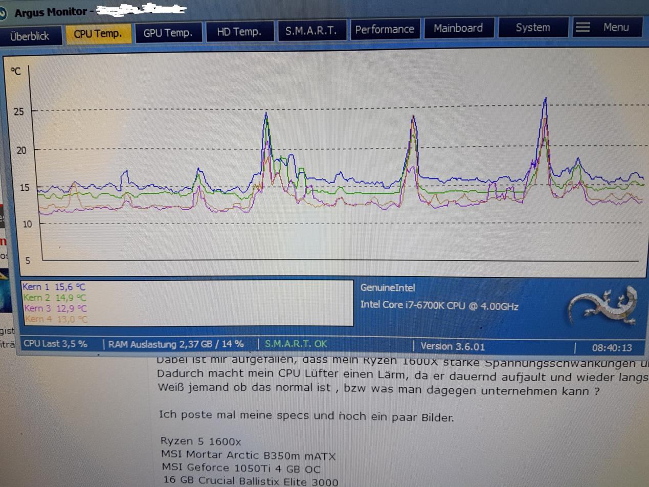

Ich nutze seit gut einem Jahr den Argus Monitor und bin damit sehr zufrieden. Die Lüfterdrehzahlen lassen sich damit sehr gut einstellen.

Da der TE ja ein MSI Board hat, lässt sich die Lüfterhysterese anpassen. Und wenn man noch den Temperaturoffset mit berücksichtigt in der Lüfterkurve des Uefi, dann hat das hin. so hab ich es bei meinem MSI Board gemacht und die Lüfter laufen nun ganz konstant auf 400RPM
Habe ich gestern schon gemacht,hat die Einstellungen aber leider nicht berücksichtigt.
Heute hat Windows dann noch ein AMD Chipset Update installiert.
Jetzt hab ich nochmal alle Lüftereinstellungen aufs Grad genau angepasst und siehe da plötzlich ist es ruhiger geworden.

Außerdem ist die CPU-Vcore an den Takt, und nicht an die Auslastung gebunden, die Auslastung kann lediglich einen Vdrop bewirken welchem man mit LLC gegensteuern kann.
