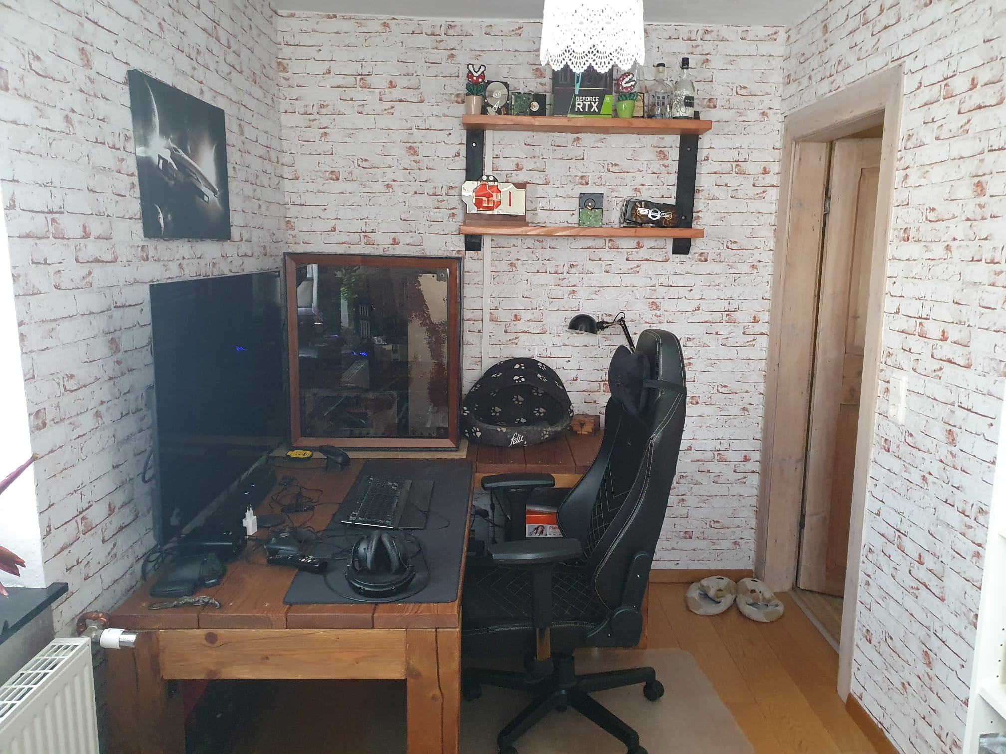

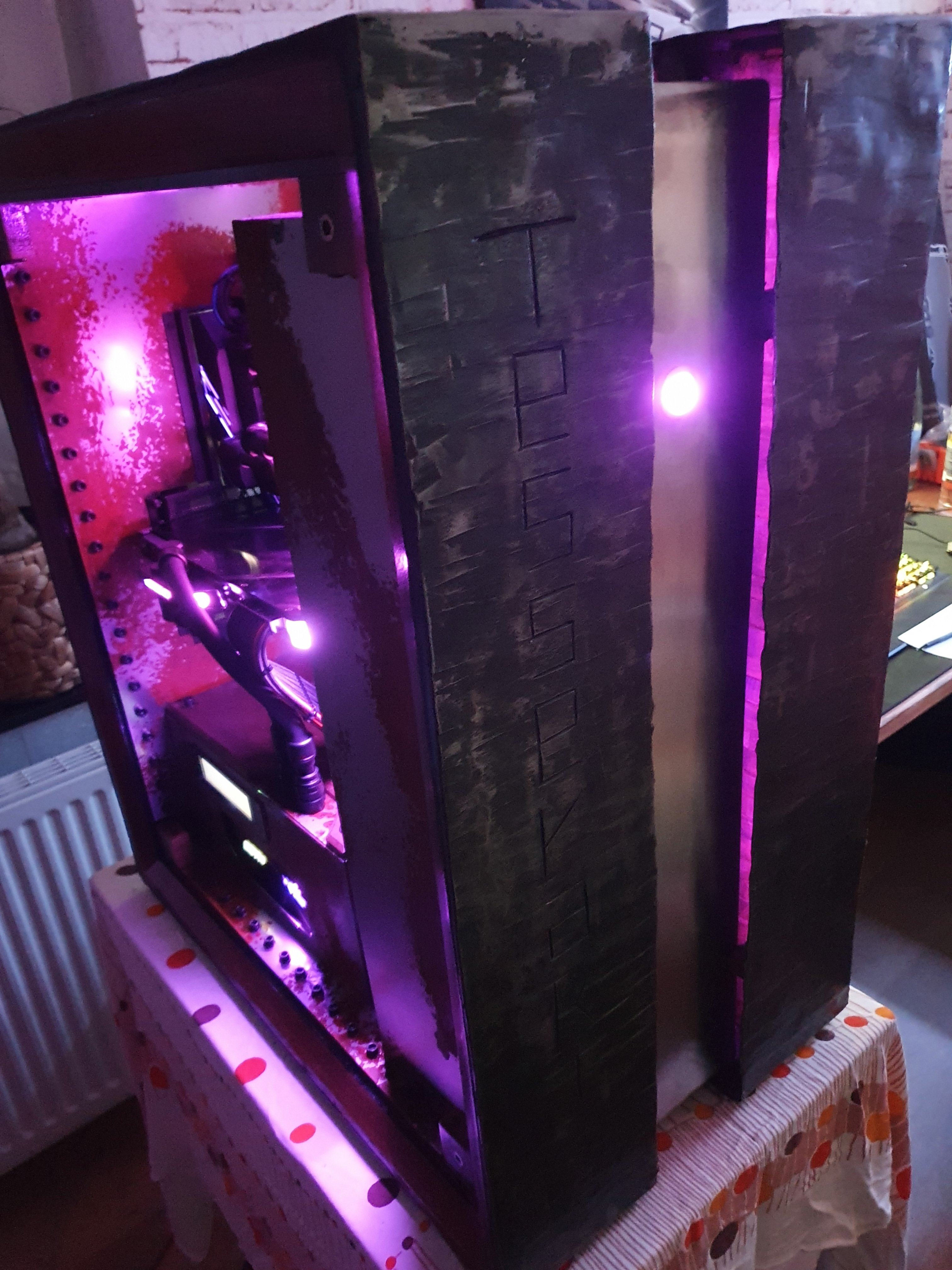

Hier noch die Ausgangslage im Zimmer evtl. kennt noch der eine oder andere den PC ;)
Mittlereile würde ich das so nicht mehr bauen, hab doch etwas dazu gelernt und mehr Werkzeuge die mir viel mehr ermöglich, evtl. mach ich einen Komplett neuen Innenausbau bei dem Monster.
Noch zum Schluss ein kleiner Schocker ^^
Tapete ist halt echt Mist und ist einfach kacke bei sehr alten Häusern. Leider sind die 5 Schichten Farbe die auf der Wand sind auch nicht Optimal. Also Farbe runter geschliffen und alles Mineralisch gespachtelt.

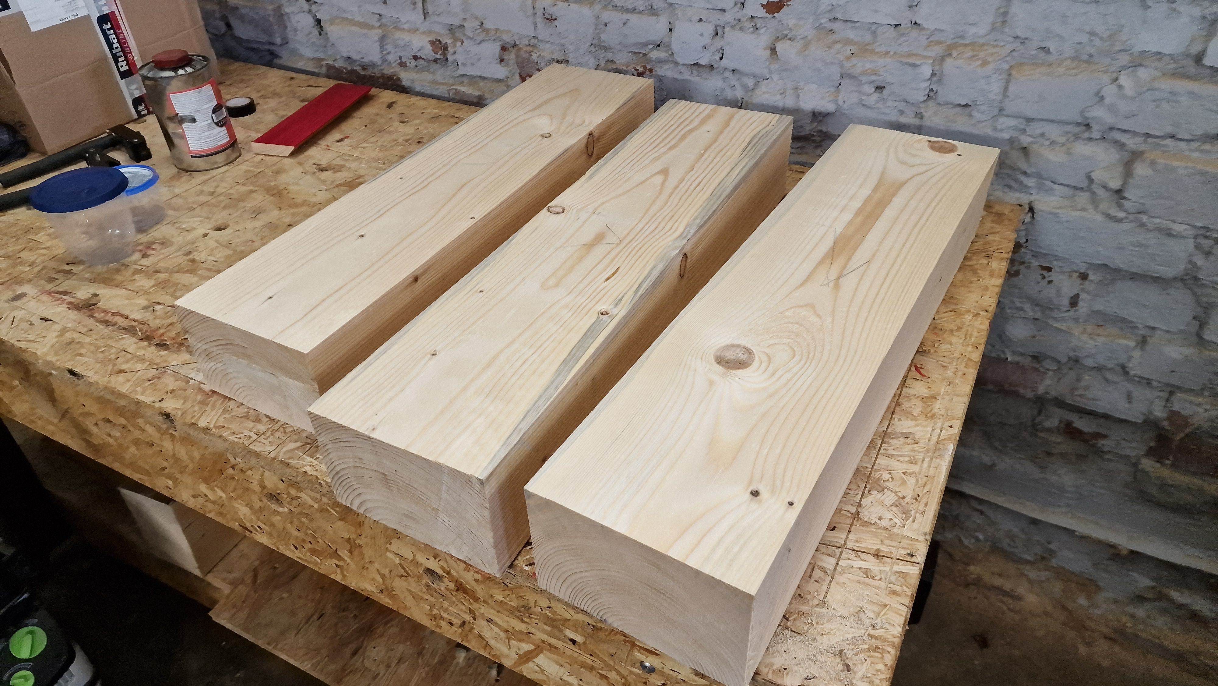

Als erstes hatte ich mir Vorgenohmen mit den Tisch beinen anzufangen, einfach weil ich hier schon Material da hatte was von einem Ausbau/Umbau der Scheune übrig war. Das Material was ich verwende ist relativ massiv und nicht gerade filigran. Vielleicht Update ich die Beine irgend wann mal, was kein Problem ist da der Tisch Modular und zerlegbar ist.
Ich habe nicht keine Fotos vom groben zu schnitt, denke das jetzt nicht so spektakulär. Leider waren die Balken schon wieder gut verzogen, vom lange rum liegen, weswegen die Teile über meine kleine Abrichte und durch den Dicken Hobel mussten. Natürlich hatte der Dickenhobel nicht genügend Höhe, deshalb musste ich mich da mit der Tischkreissäge behelfen was aber auch gut funktioniert hat.

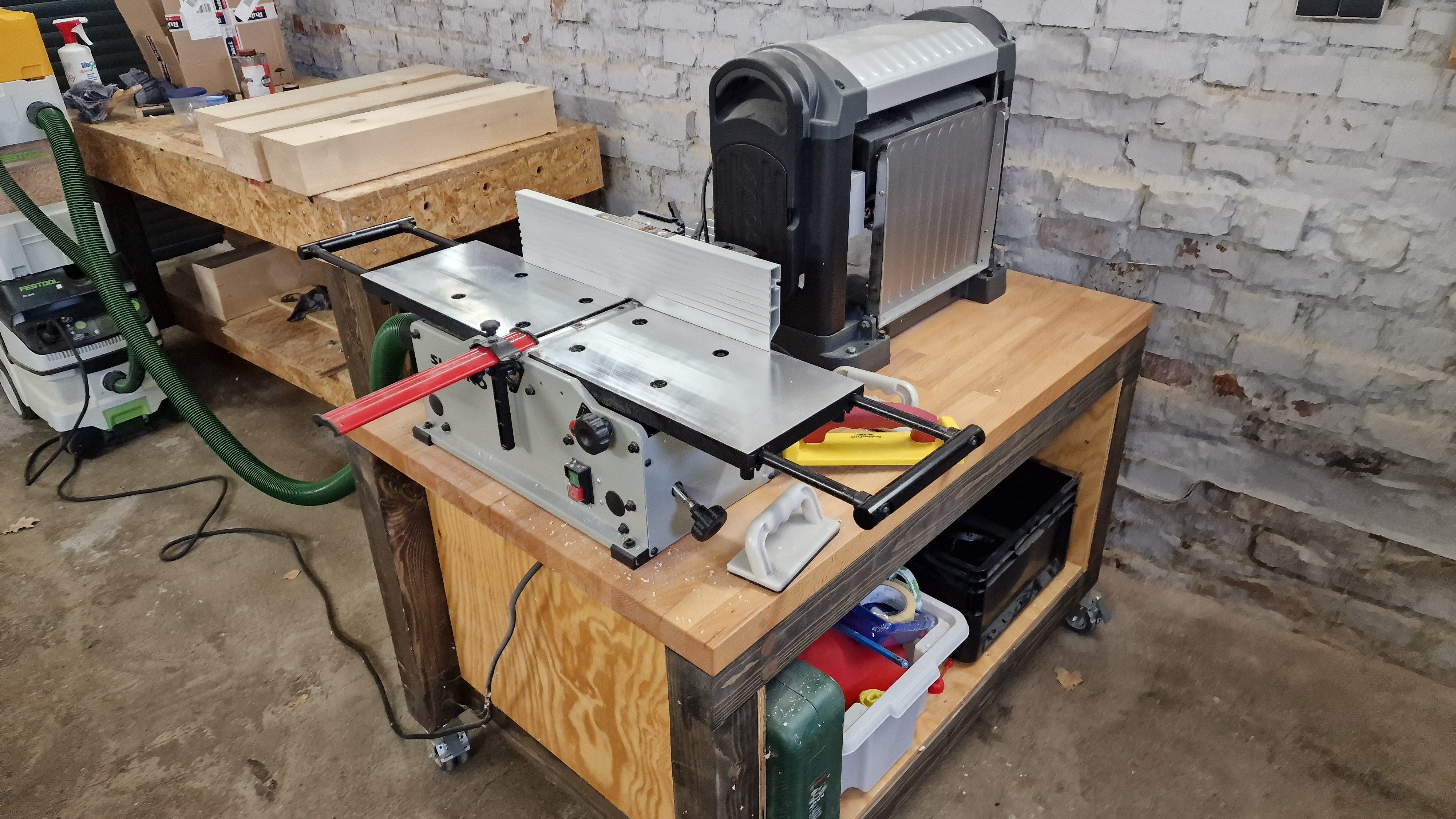

Ich kann euch sagen so eine Hobel Saison kann sich ganz schön ziehen, nicht zu vergessen die Masse an Spännen, wo jeder Hamster bis an sein Lebensende glücklich wäre ^^
Nach dem ganzen Hobel war es nun an der Zeit alles auf die Endmaße zu bringen.

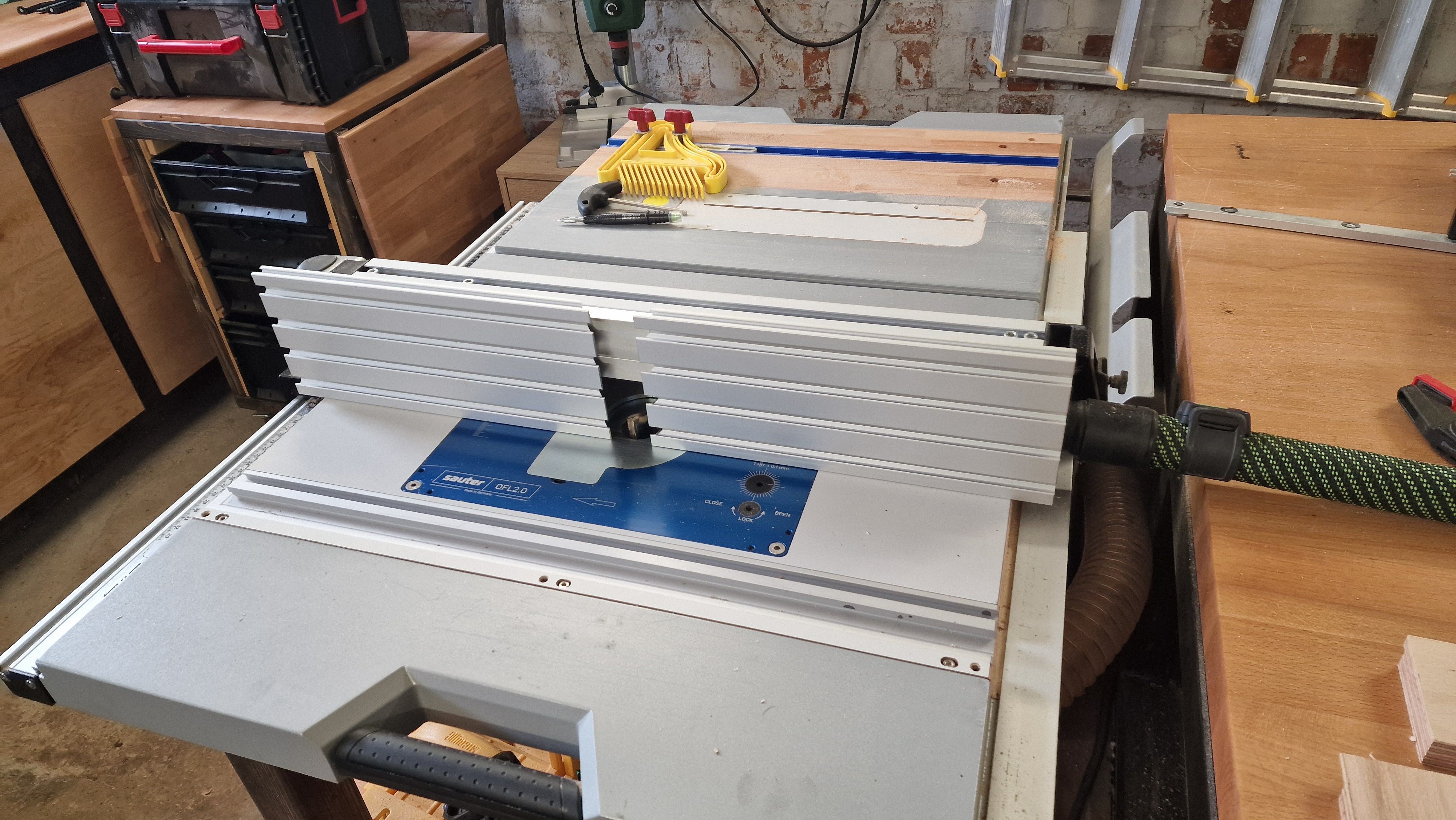

Beim nächsten mal geht es mit einen kleinen Helferlein weiter was in der "Günthers Bastelbude" Szene nicht unumstritten ist :fresse2:

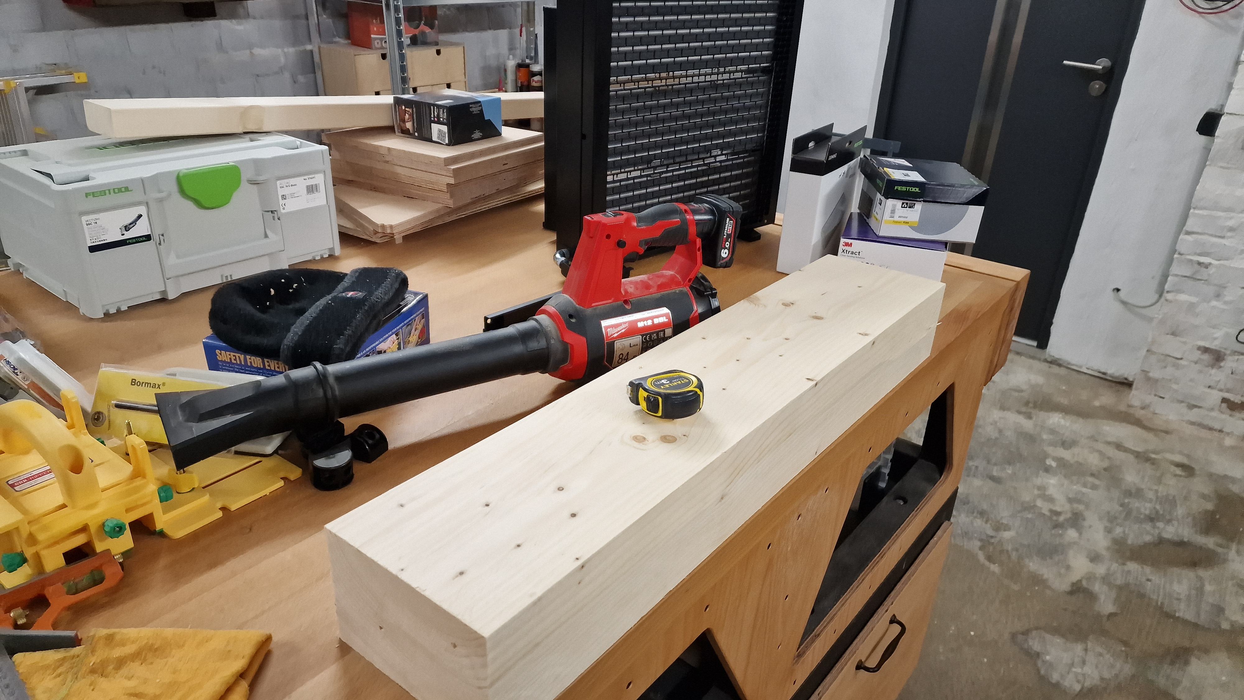

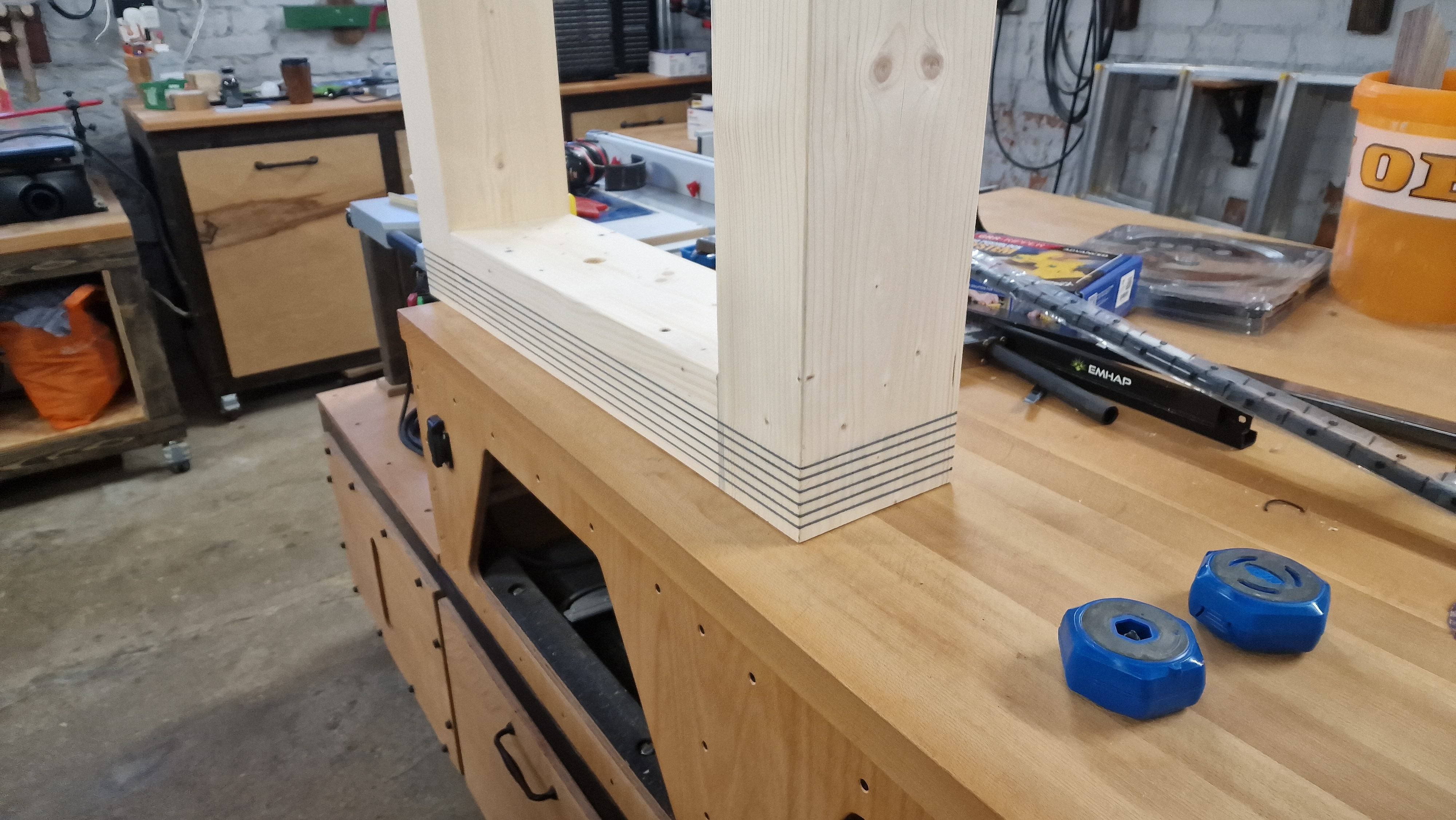

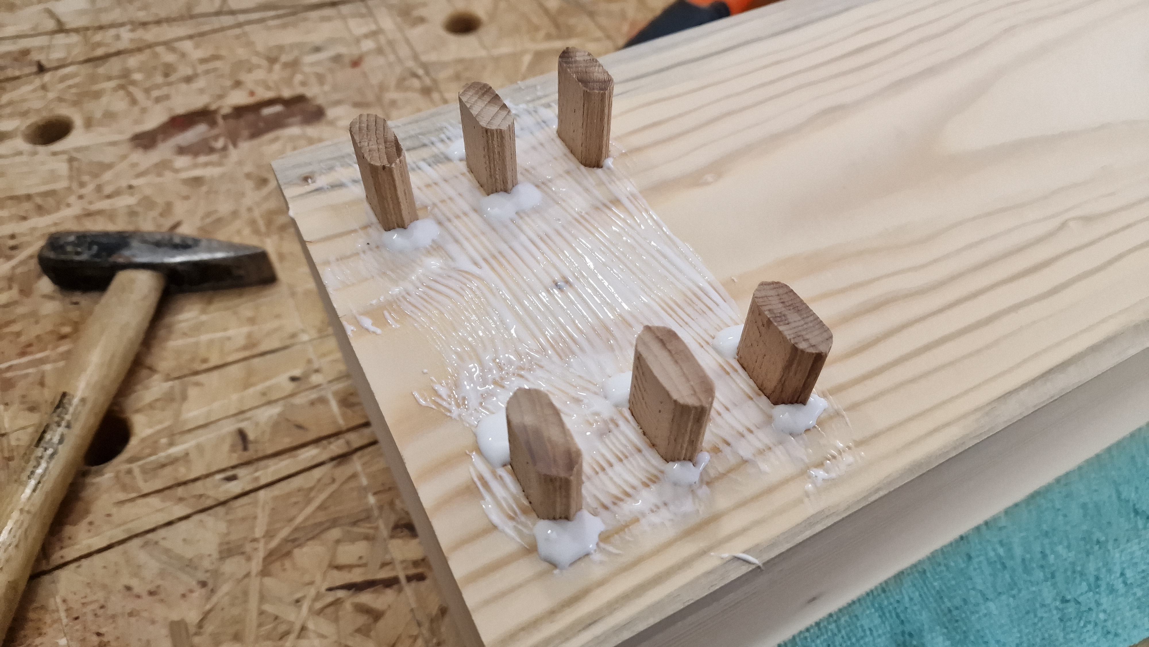

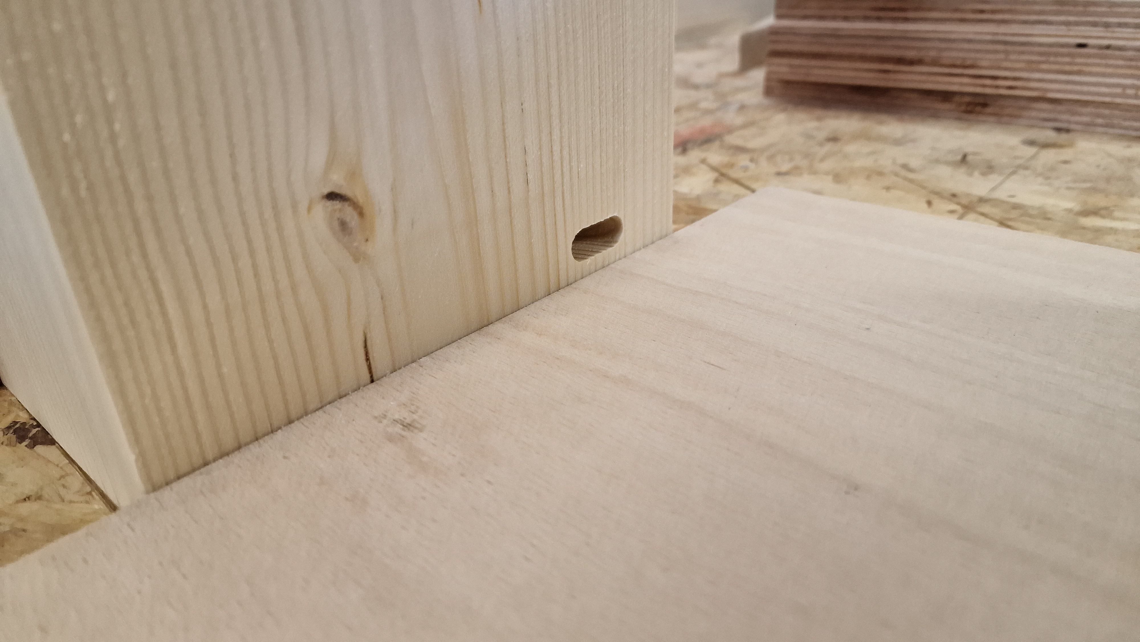

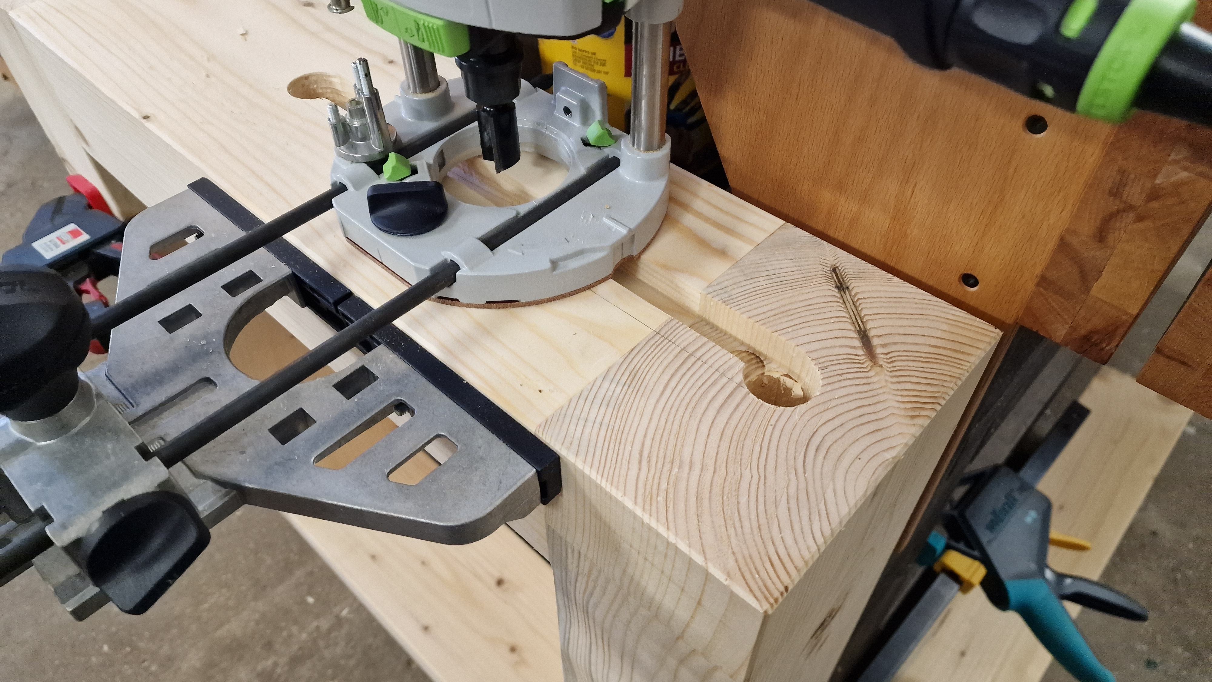

Da nun alle Balken auf Endmaß sind wird es zeit sie zu verbinden. Da gibt es die verschiedensten Möglichkeiten von klassischer Holzverbind bis zu Stumpfverschrauben. Beim verschrauben wären diese natürlich sichtbargewesen, was keine Option war. Und eine klassische Verbindung bei den Maßen war mir dann doch zu aufwendig.

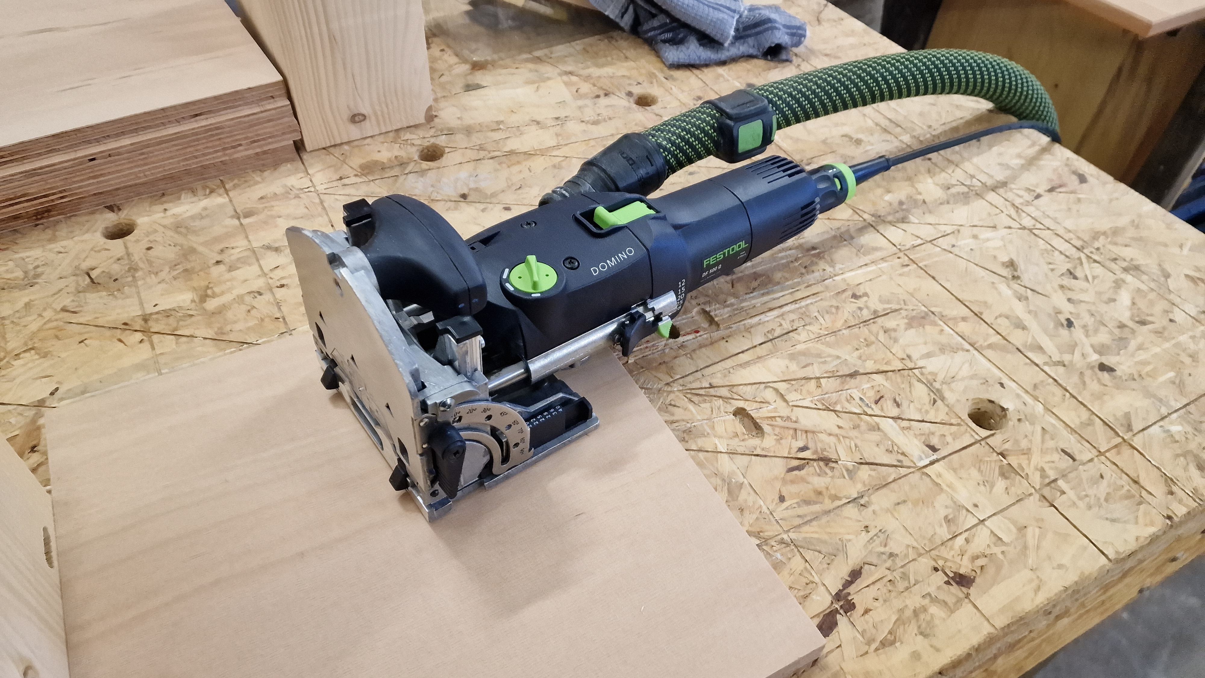

Zum glück gibt es da gewisse Spezial Maschinen für den "kleinen" Taler :fresse:

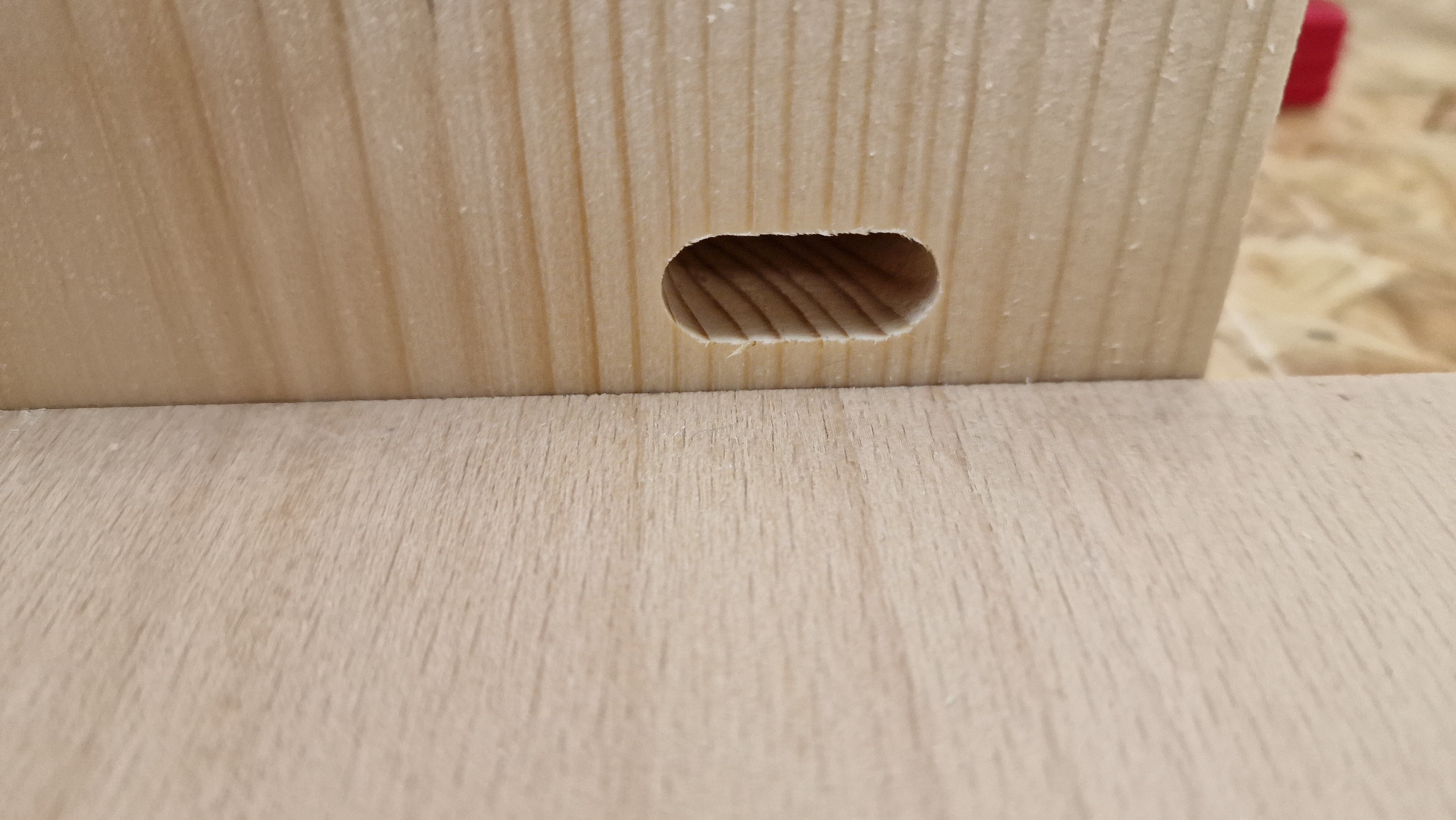

Ich Pressentiere die Festool Domino DF 500
Das kleine Maschinchen ermöglicht mir Taschen für Zapfen zu fräsen und das recht präzise.
Nach dem das alles erledigt war ging es schon ans verleimen, was bei den großen Tischbeinen nicht geraden handlich war.
Da ich die Tischbeine Anfang des Jahren gefertigt hab und es dadurch noch recht kalt in meiner Werkstatt war, hatte ich zum glück etwas zeit beim Verleimen und musste ich mich nicht so sputen.

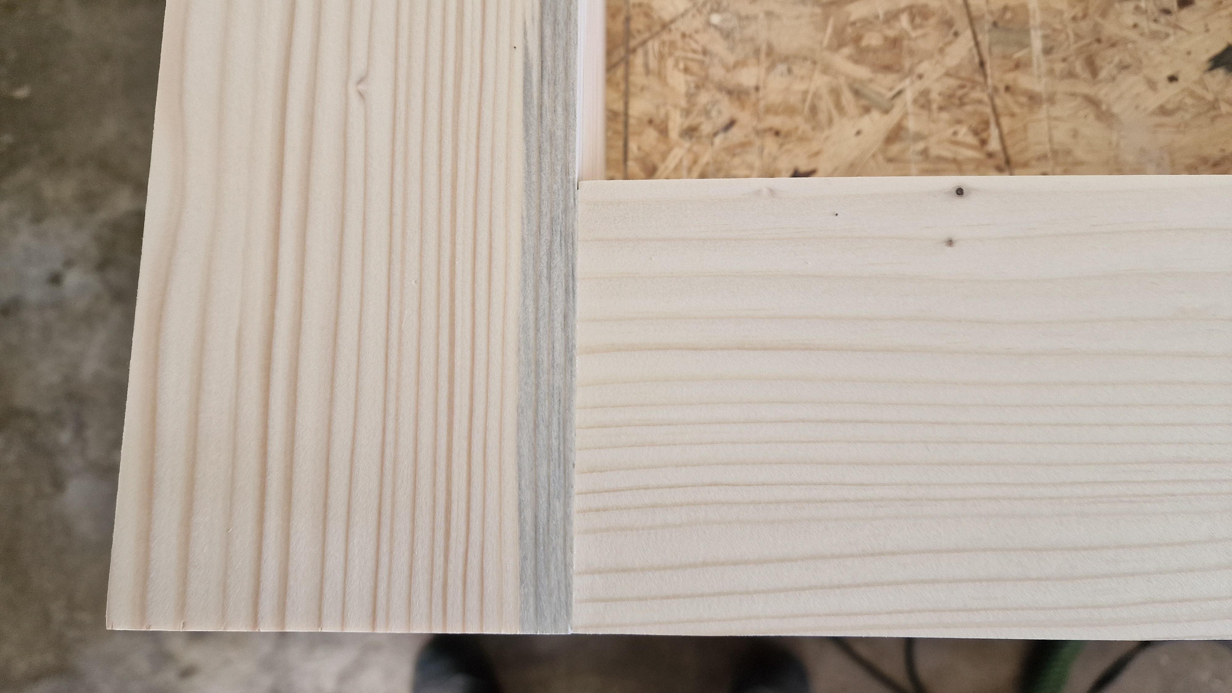

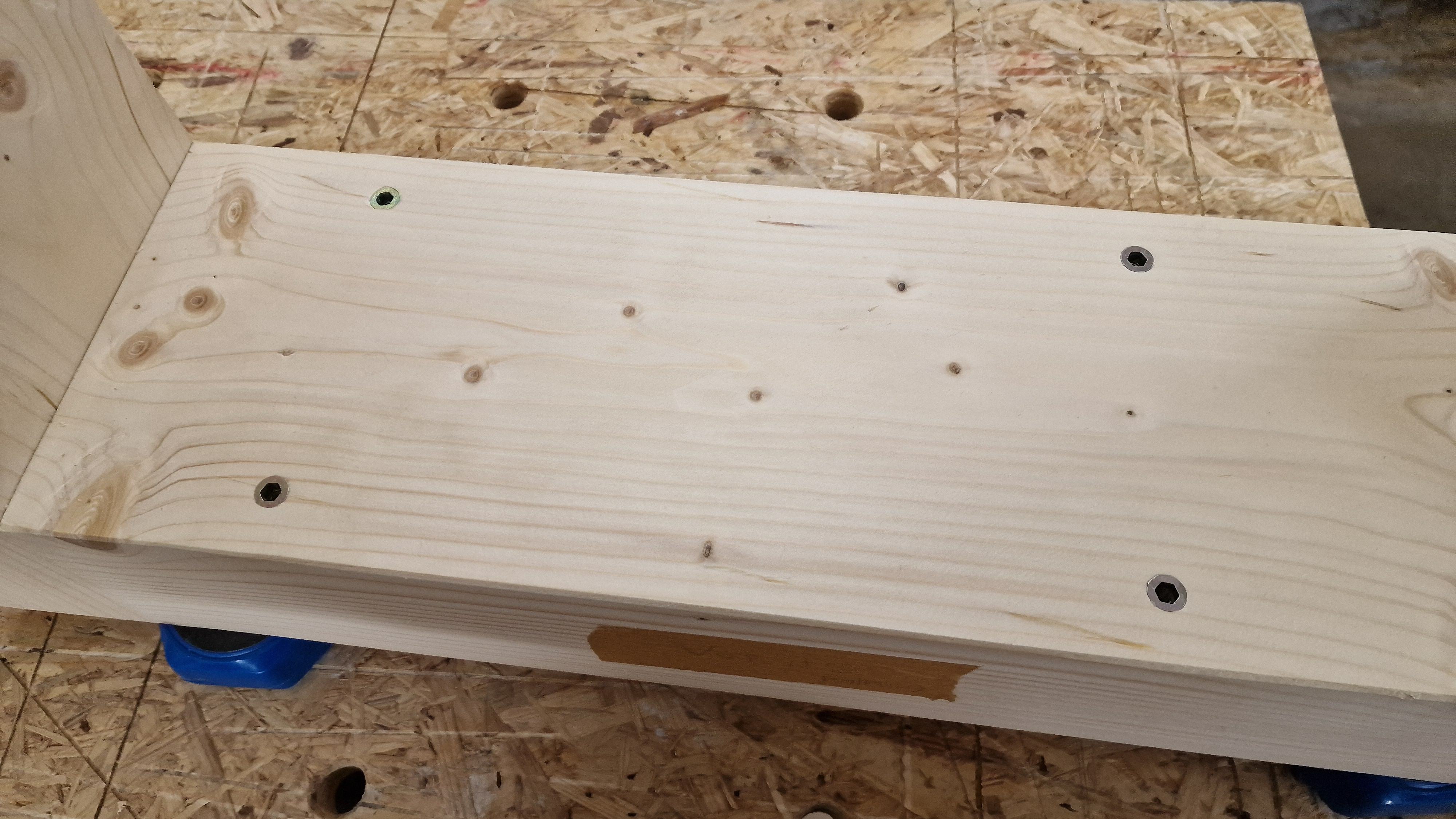

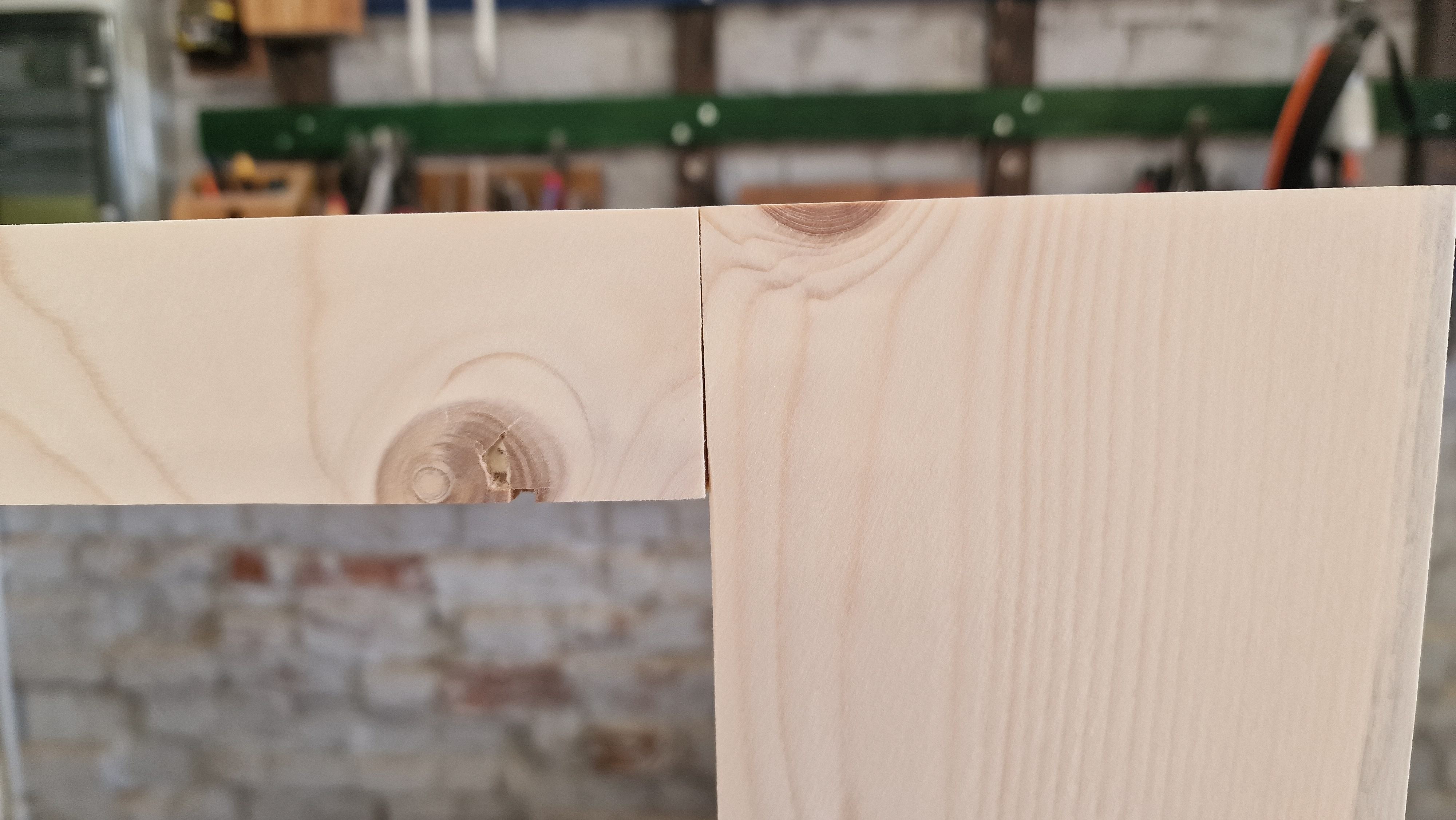

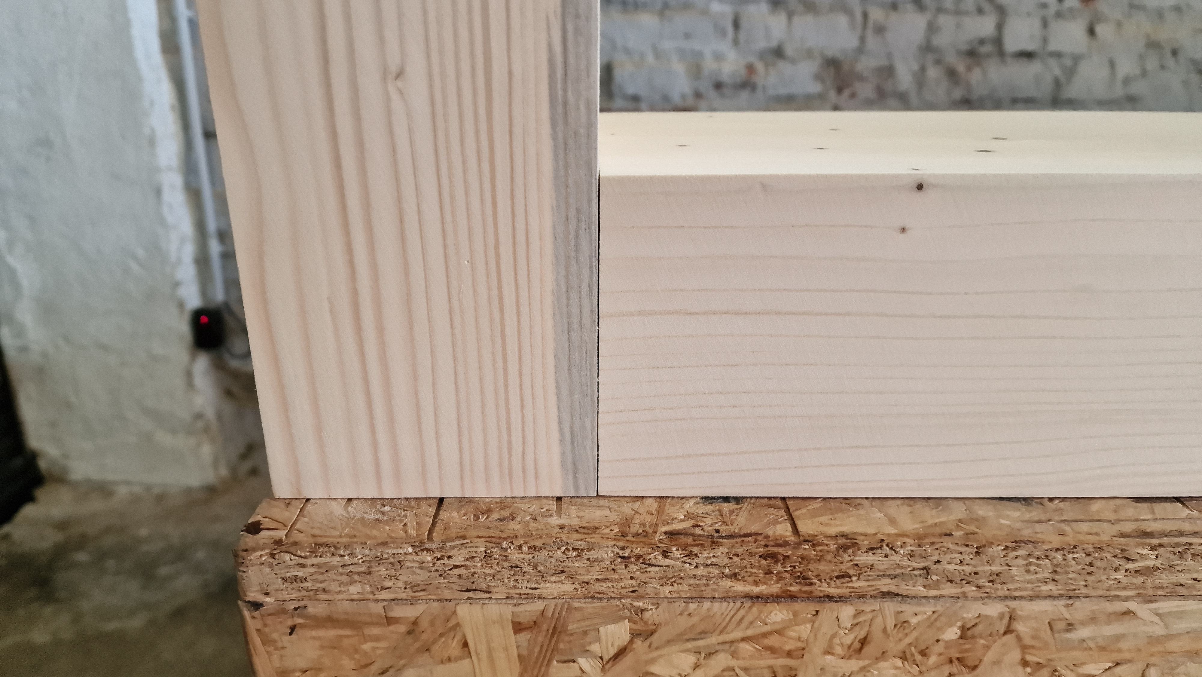

Nachdem alles verleimt war ging es daran ein paar Schönheitsfehler auszubessern.
Was mir zum Glück mit Schleifgerät und etwas Leim gelungen ist. Ist recht simpel einfach etwas Leim auf den Spalt geben und direkt drüber schleifen und schon sieht es perfekt gearbeitet aus.

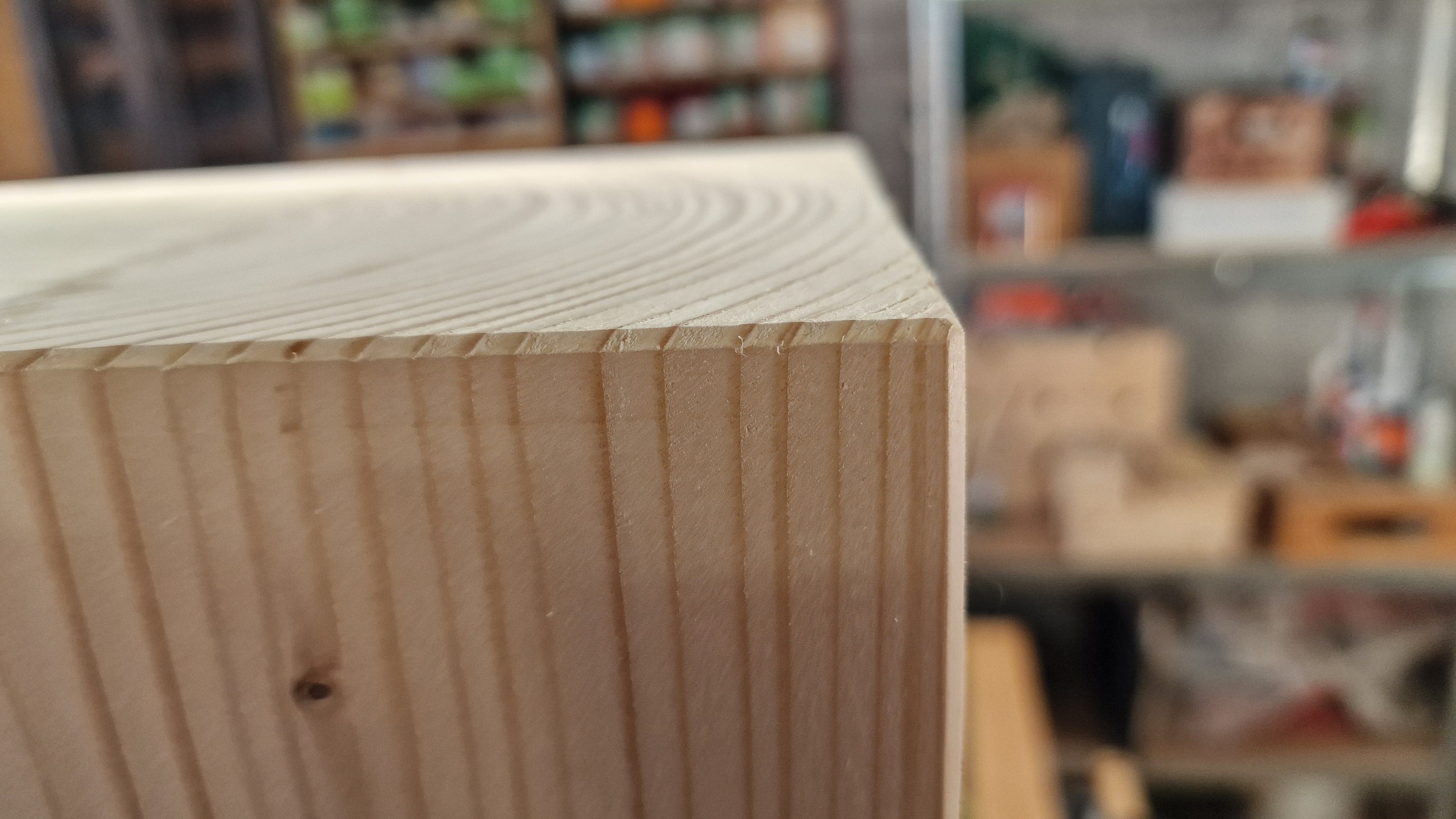

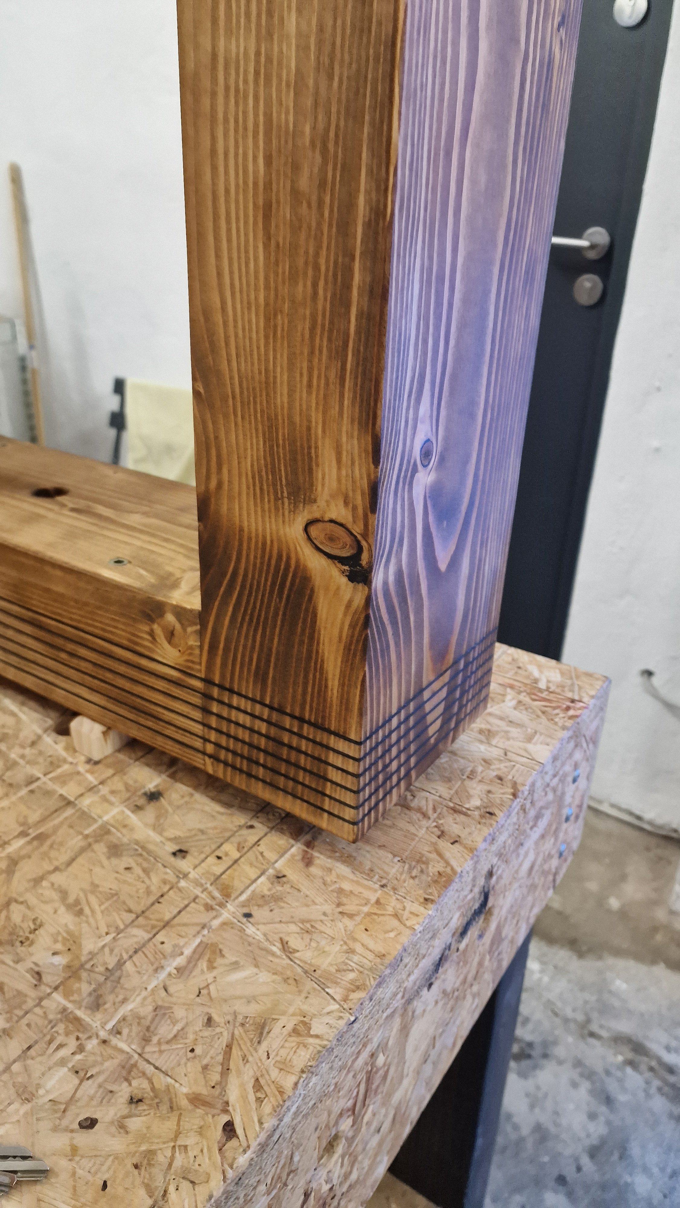

Ich hatte noch vergessen zu erwähnen das die Teile noch gephast wurden.
Es ist halt wichtig um die Kanten zu schützen, um ungewolltes absplittern zu verhindern.

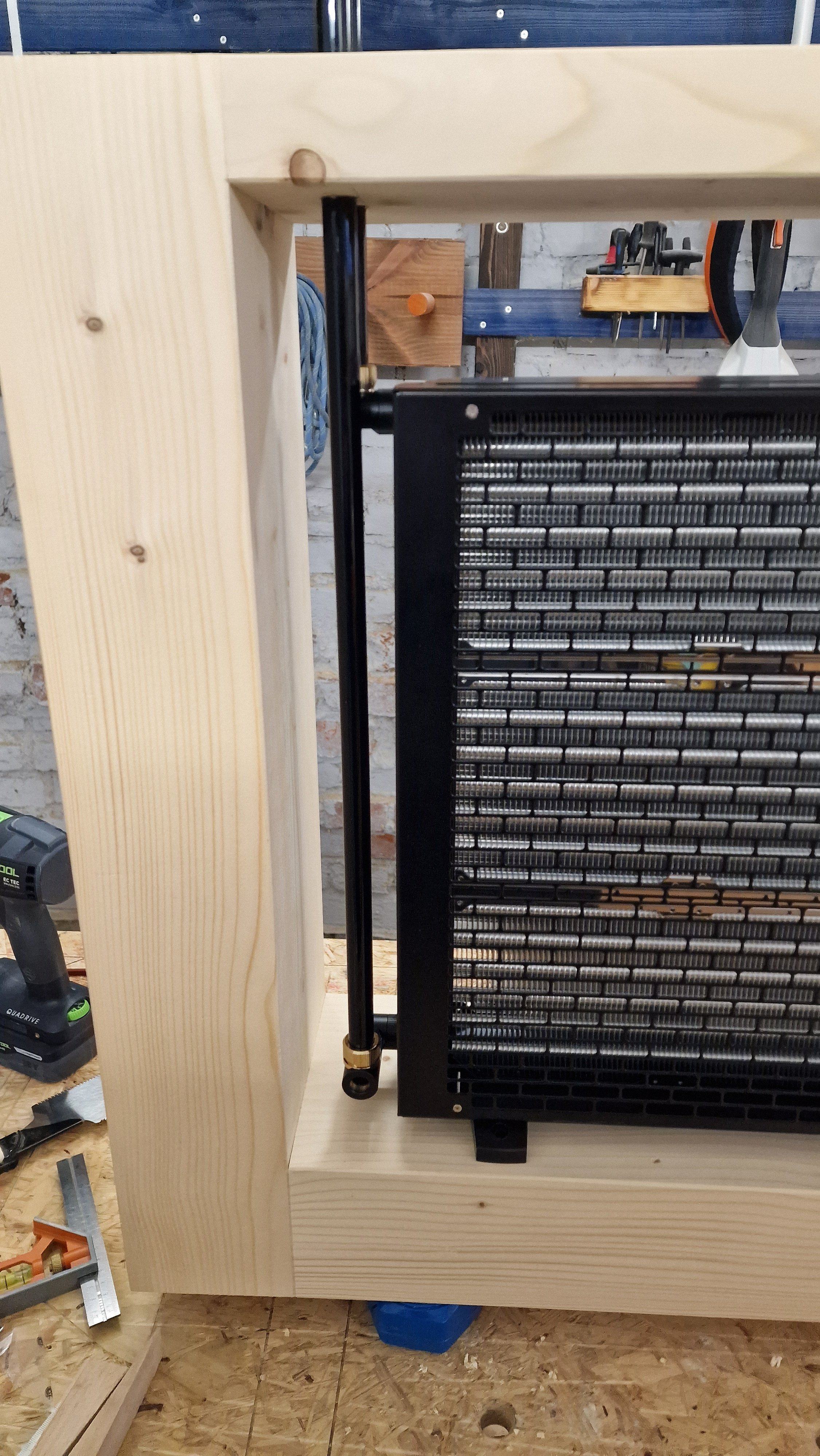

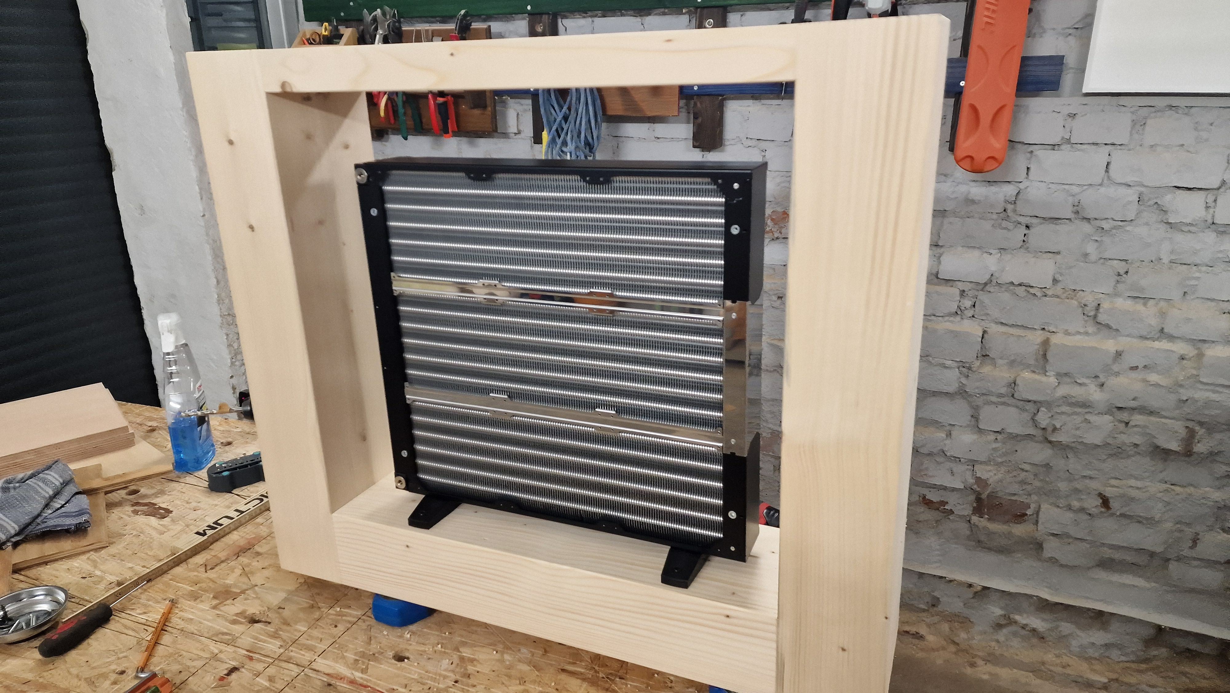

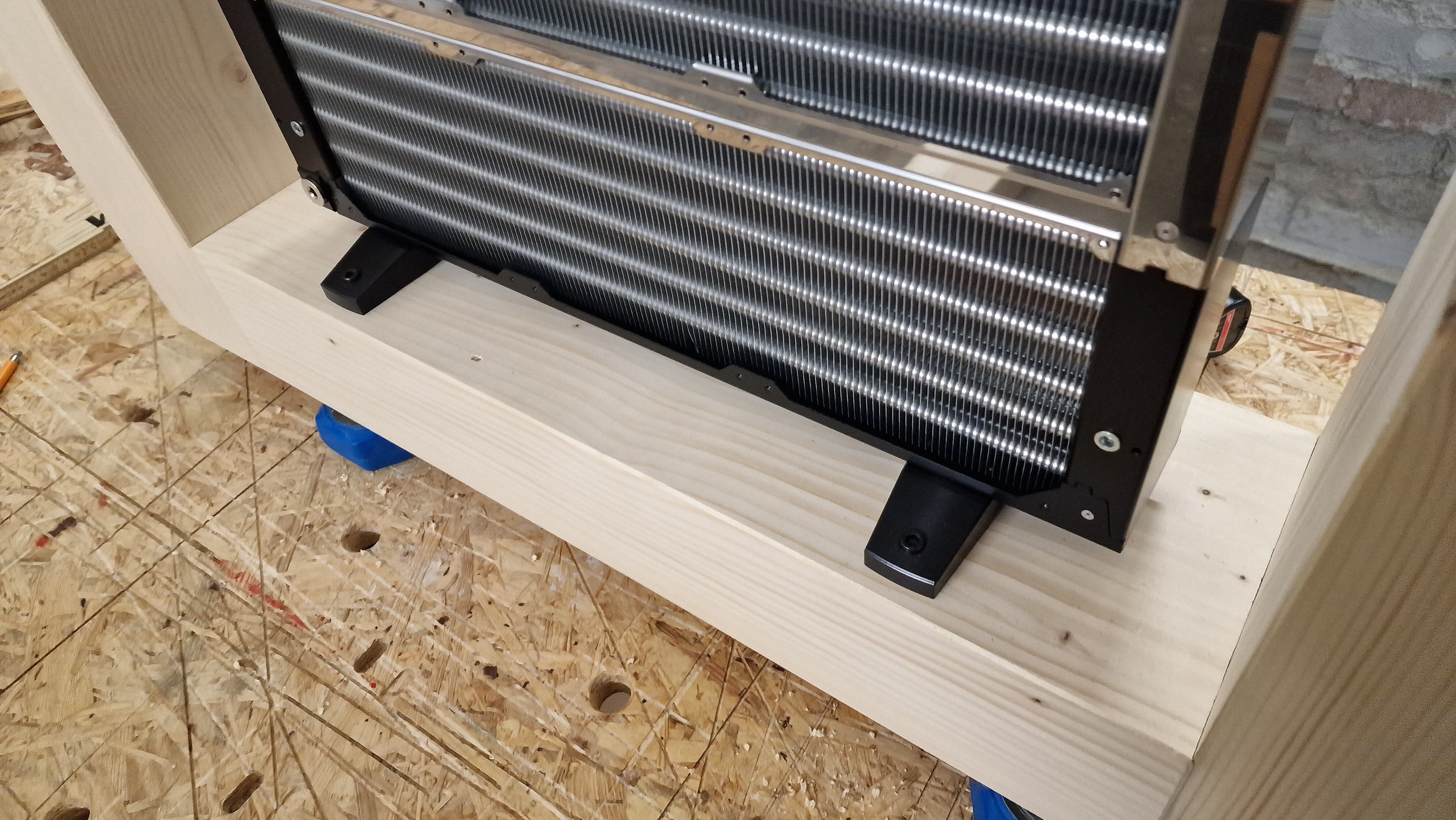

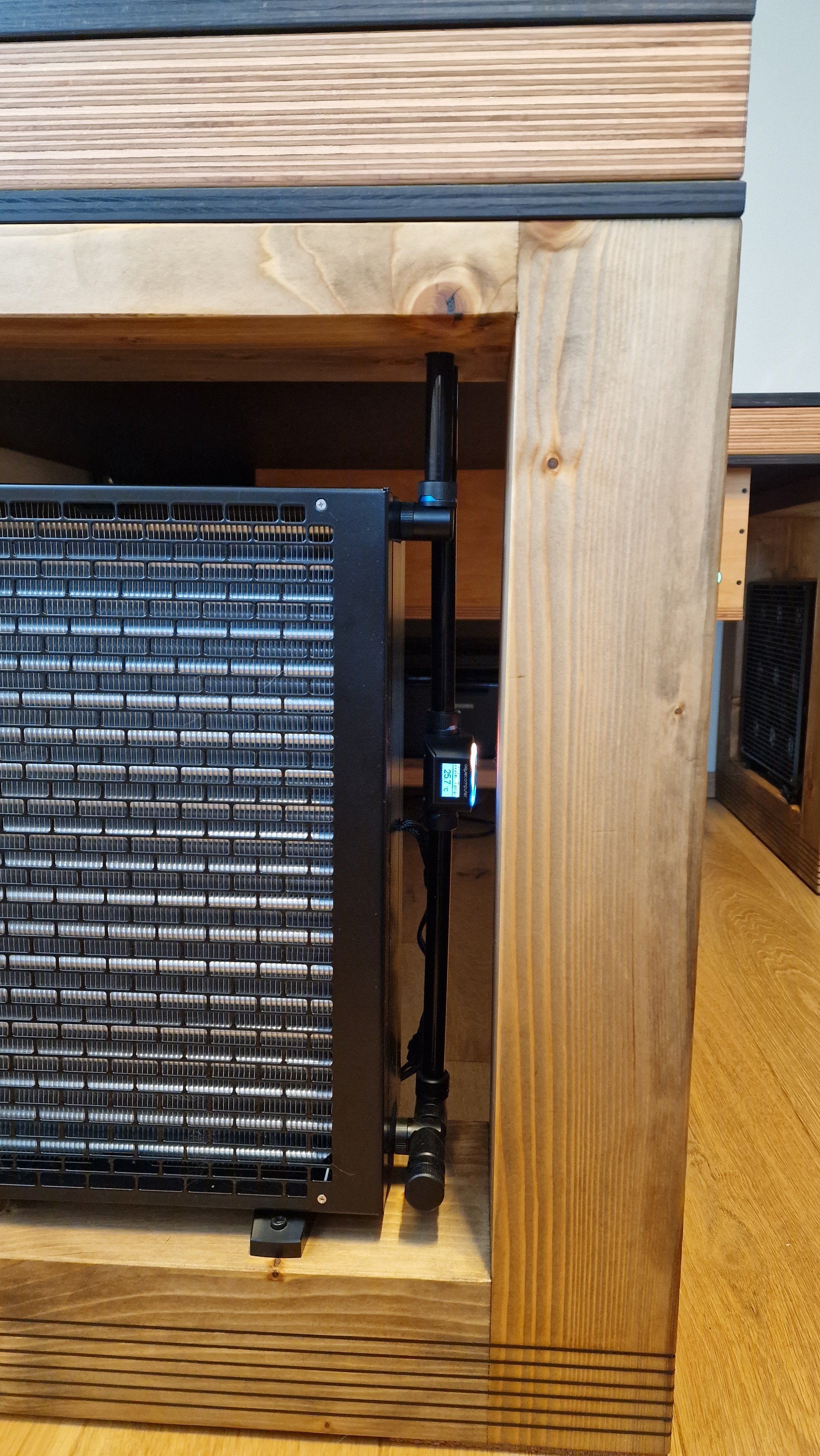

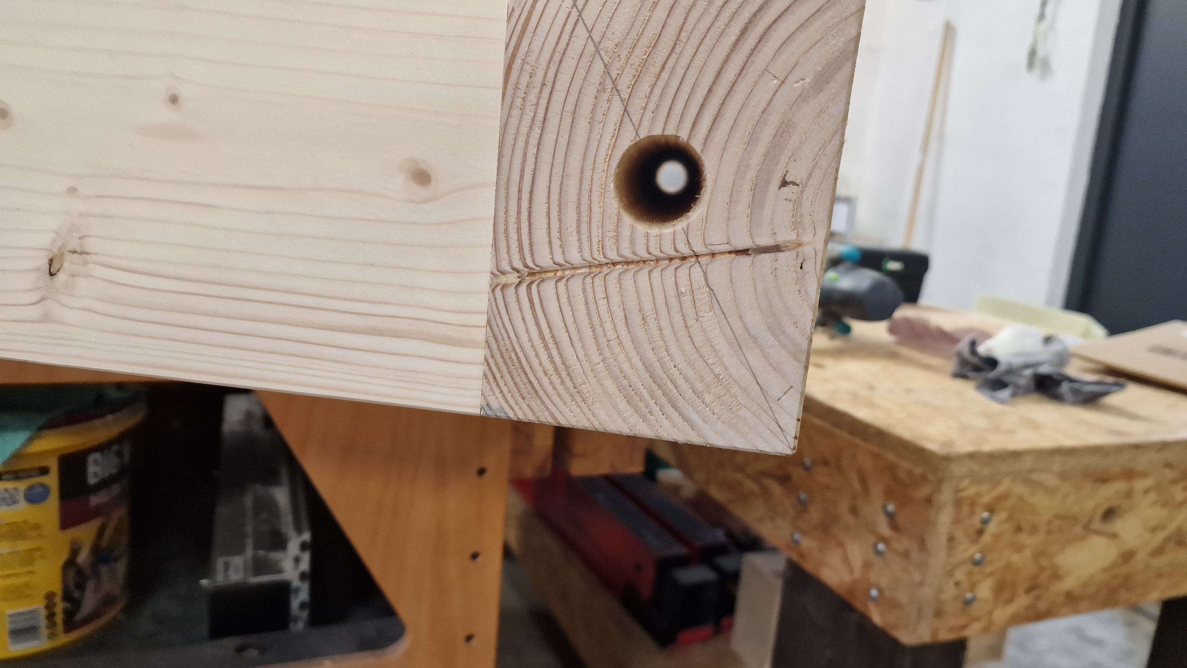

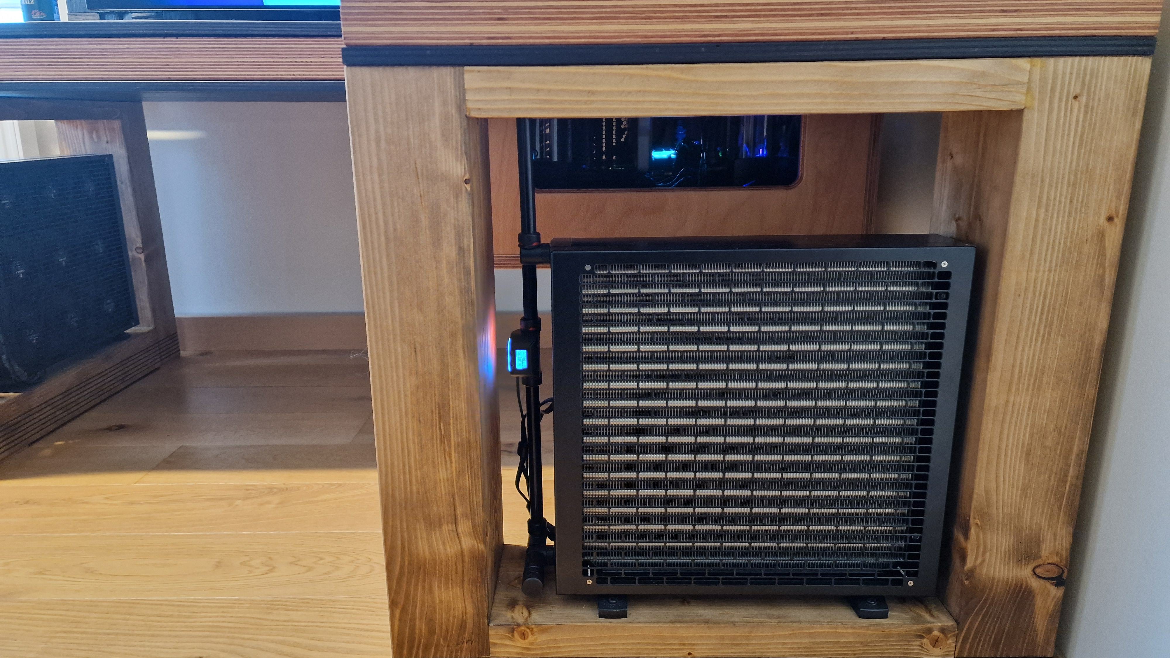

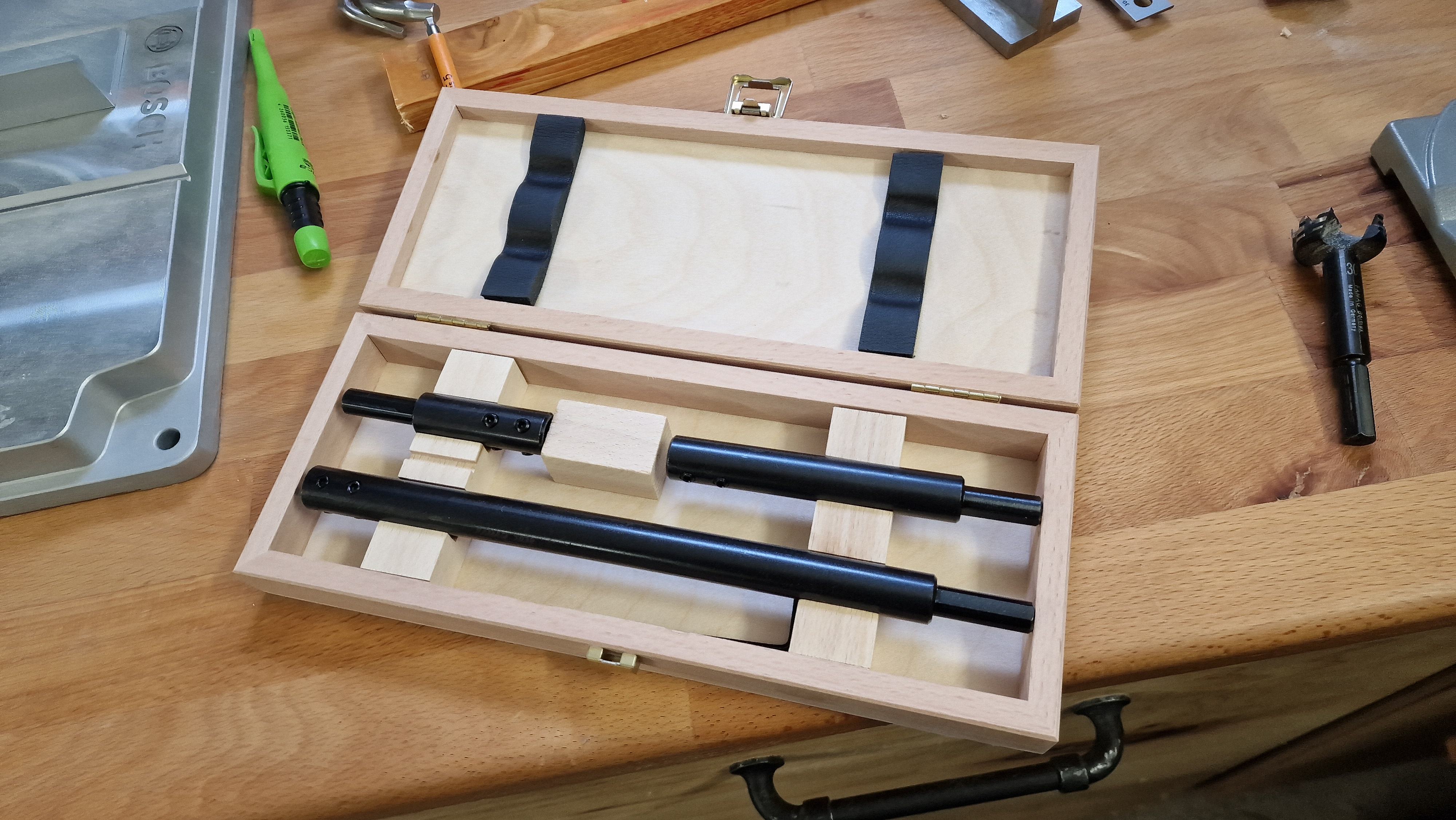

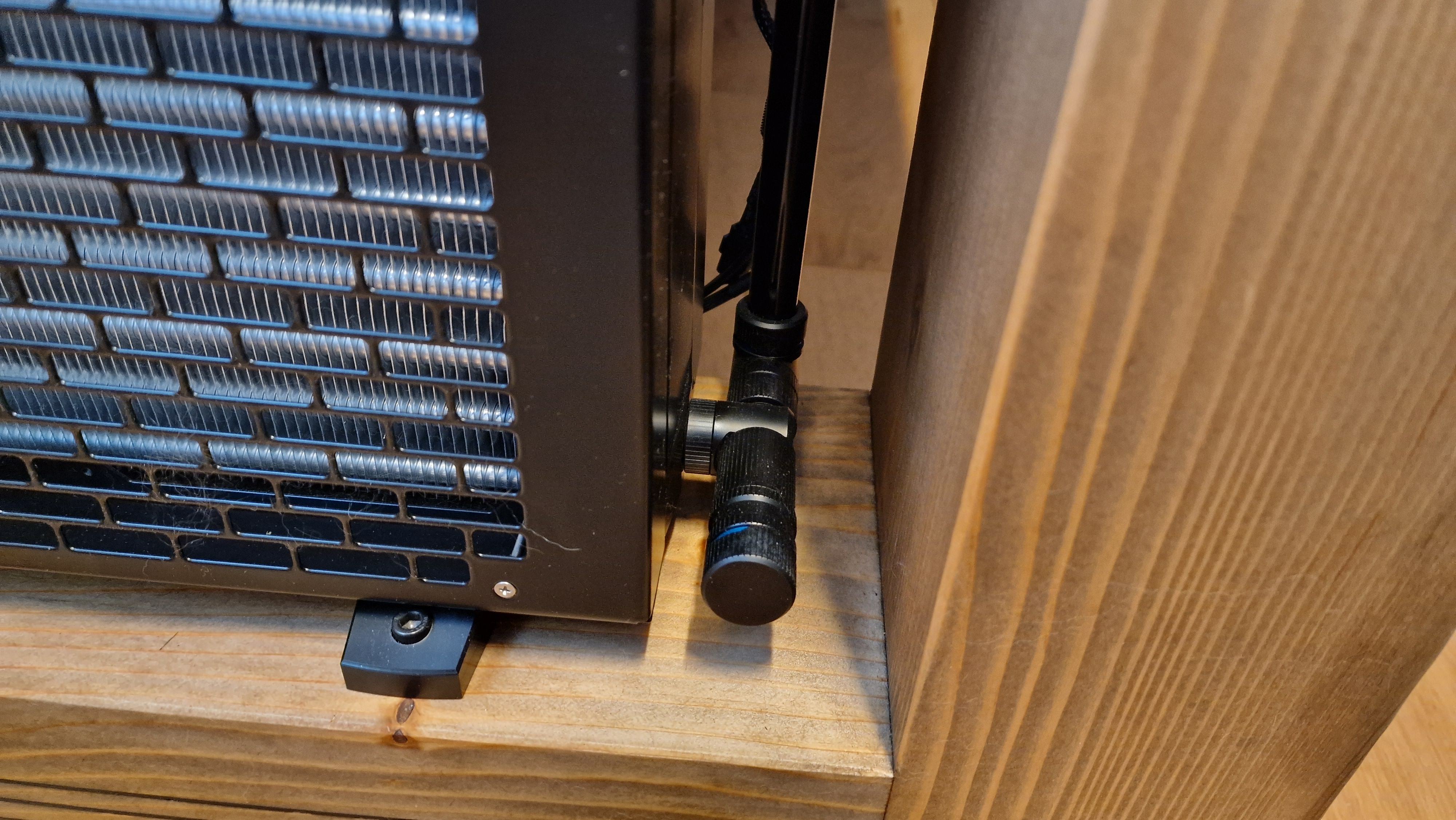

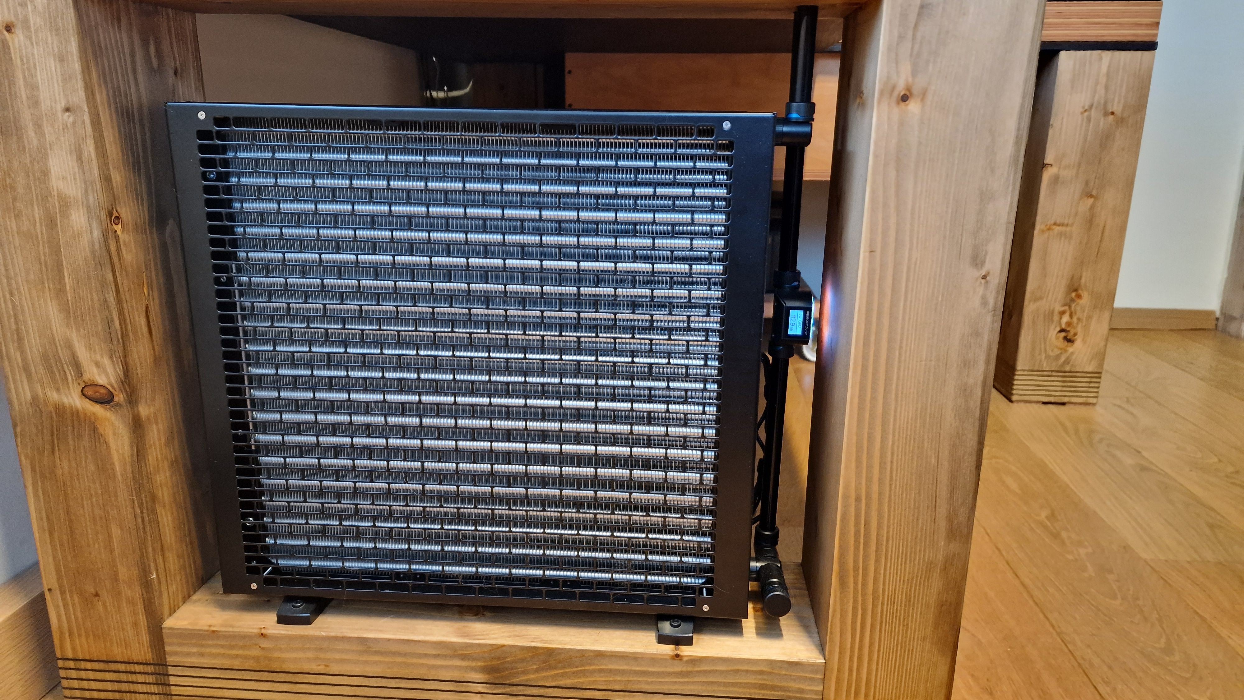

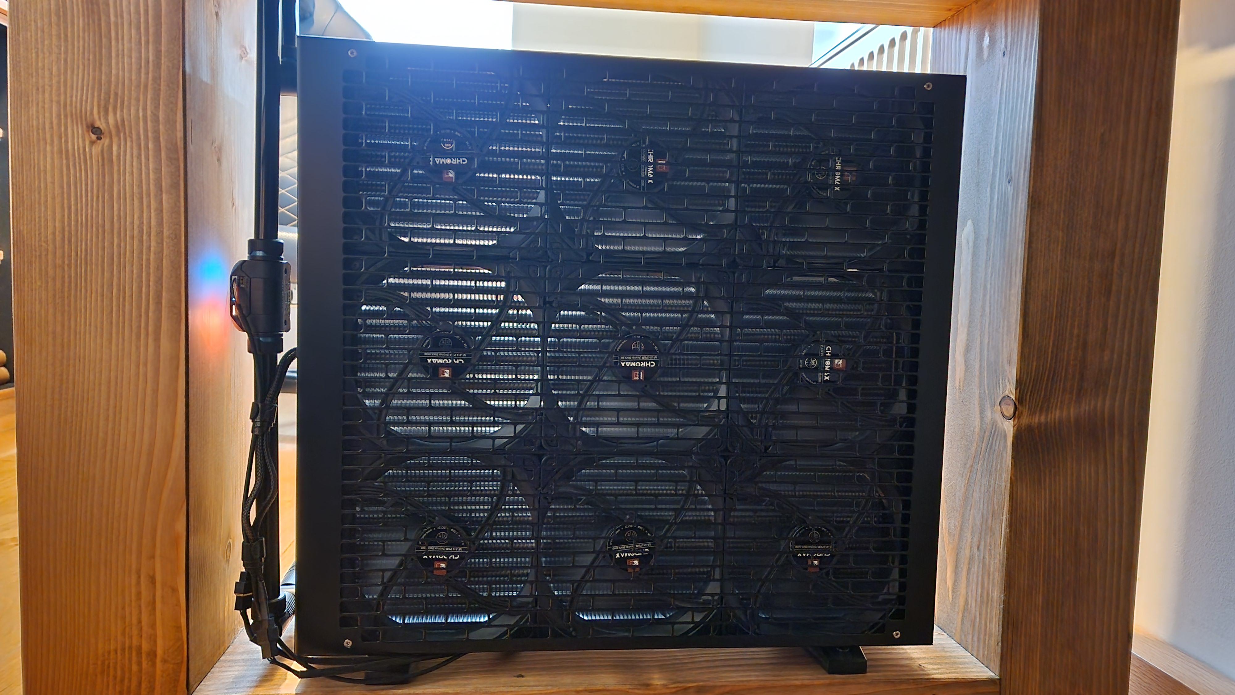

Nun hatte ich folgendes Problem, irgendwie muss ich die MO-RAs mit Strom versorgen und das am besten auch noch relativ gut versteckt. Was jetzt nicht so schwer ist, außer man hat ein Kantholz mit den Maßen 680mm x 170mm x 100mm. Man hätte natürlich auf der Rückseite fräsen können und mit einen Kanal Arbeiten aber das war mir dann doch zu unelegant.

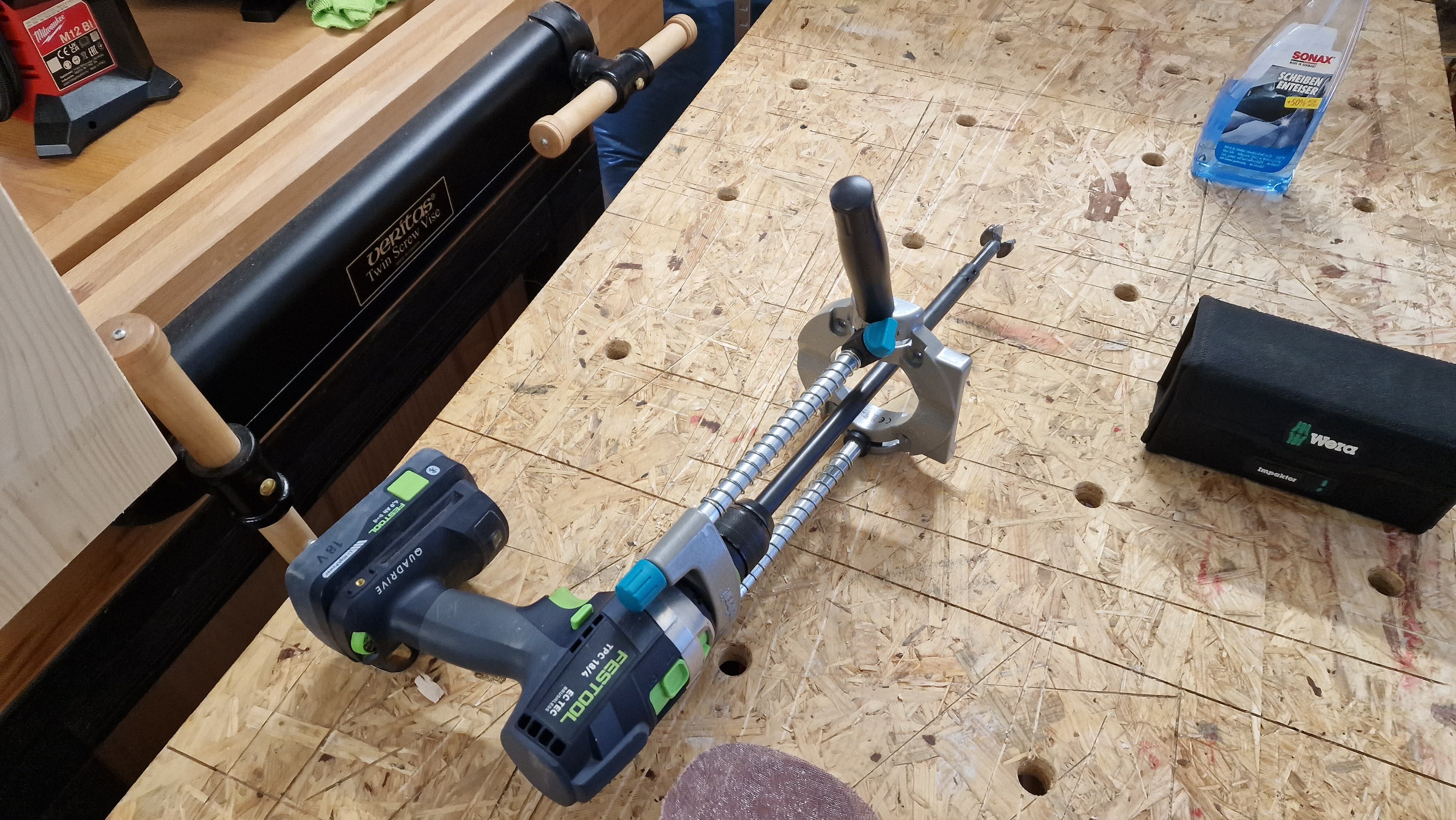

Deswegen blieb mir nur als Idee mit einen Forstnerbohrer zu bohren. Was bei 680mm gar nicht mal so einfach ist.

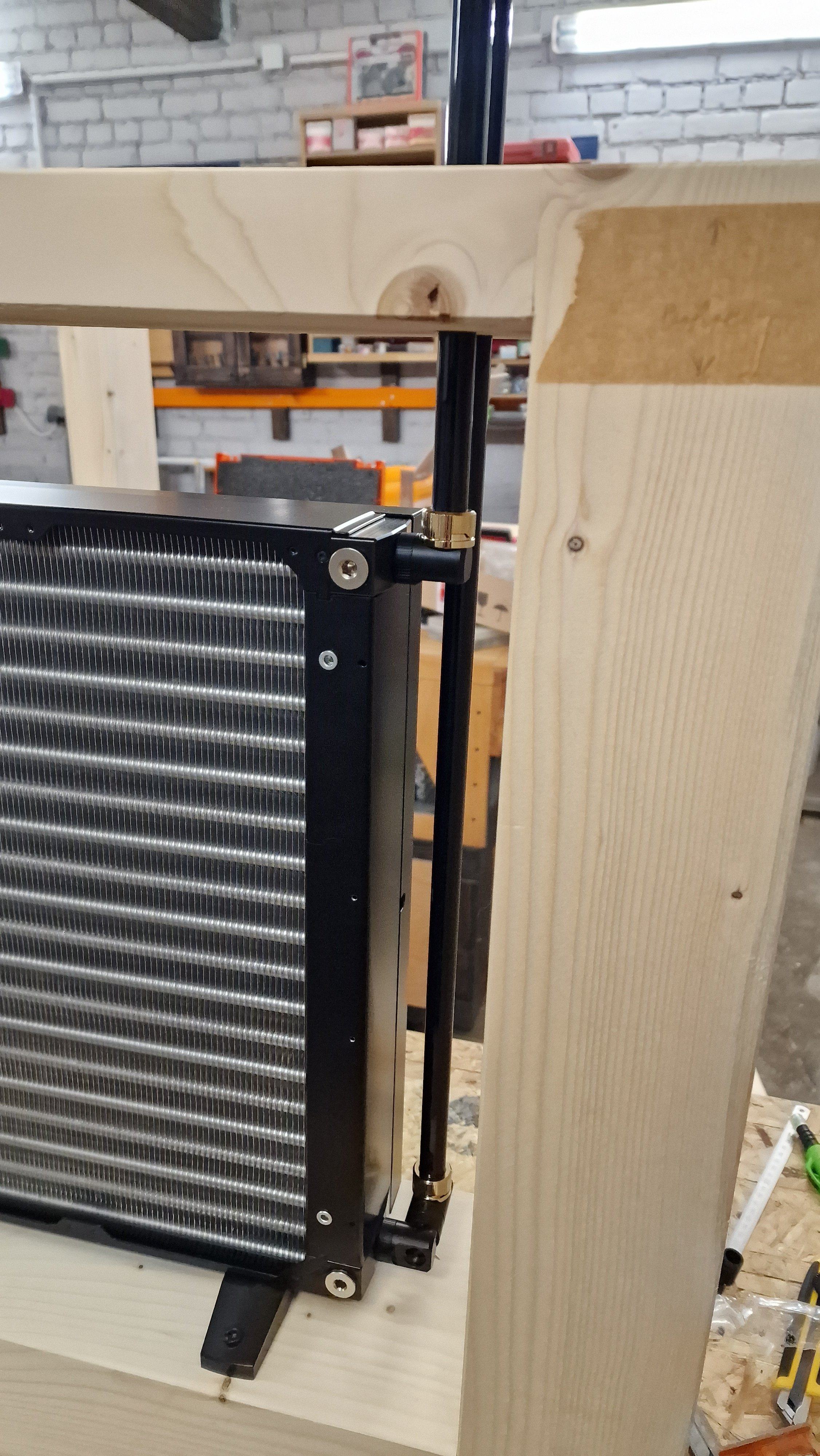

Die MO-RAs werden bei dem Tisch in den Füßen stehen und dort mit eben diesen ganz Simpel verschraubt. Dazu musste ich in denn Füßen der MO-RAs noch Löcher Bohren und in den Schreibtischfüßen Gewindeeinsätze eindrehen.
Natürlich muss ich die Radis auch noch mit Wasser versorgen aber seht selbst.

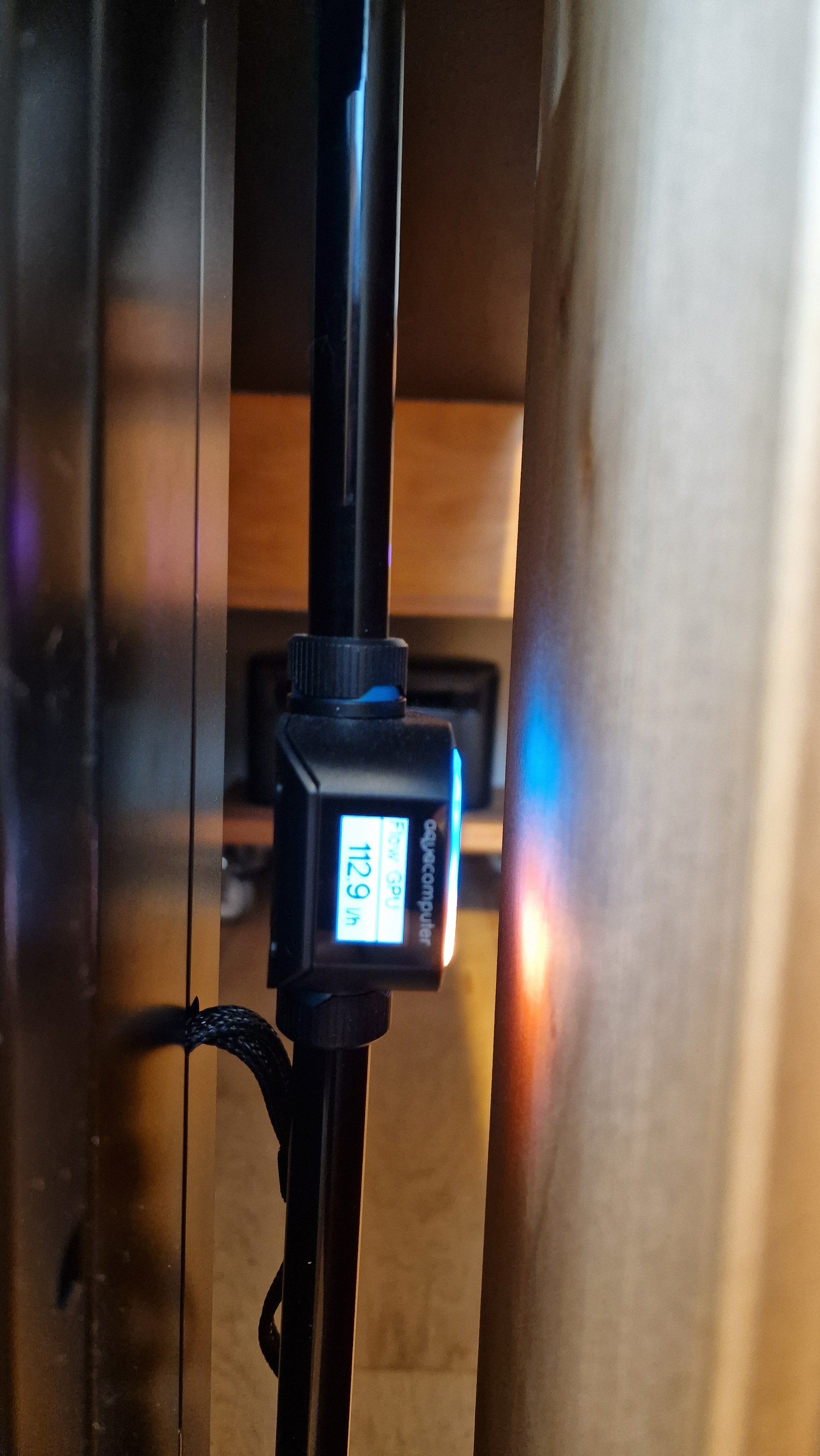

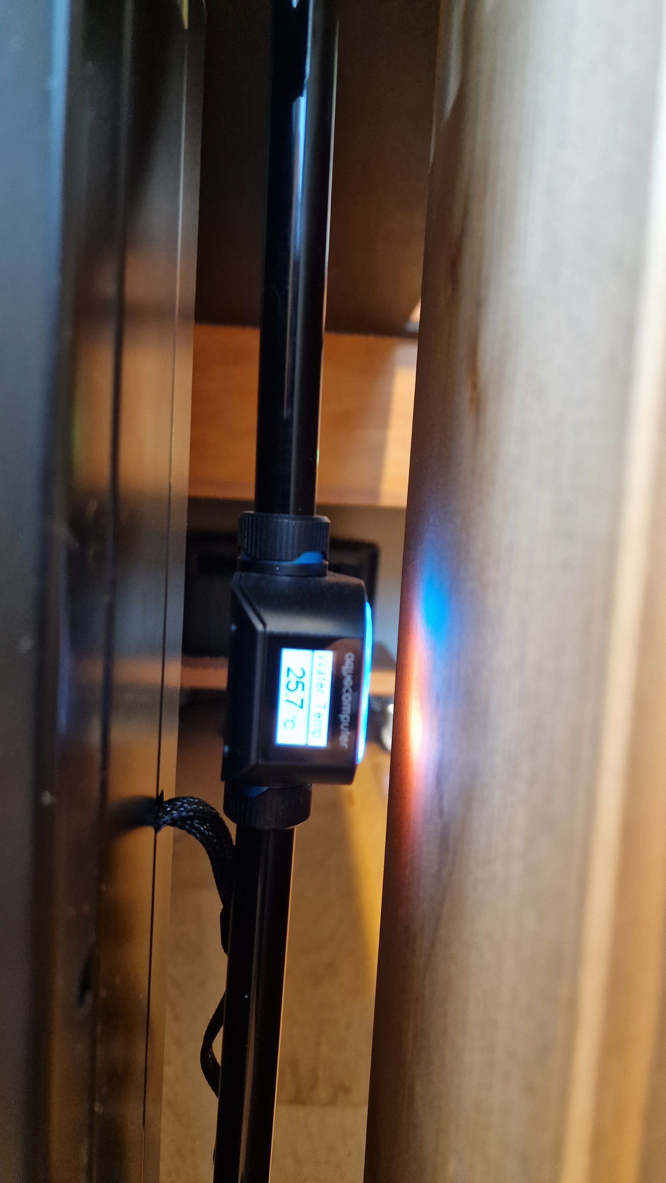

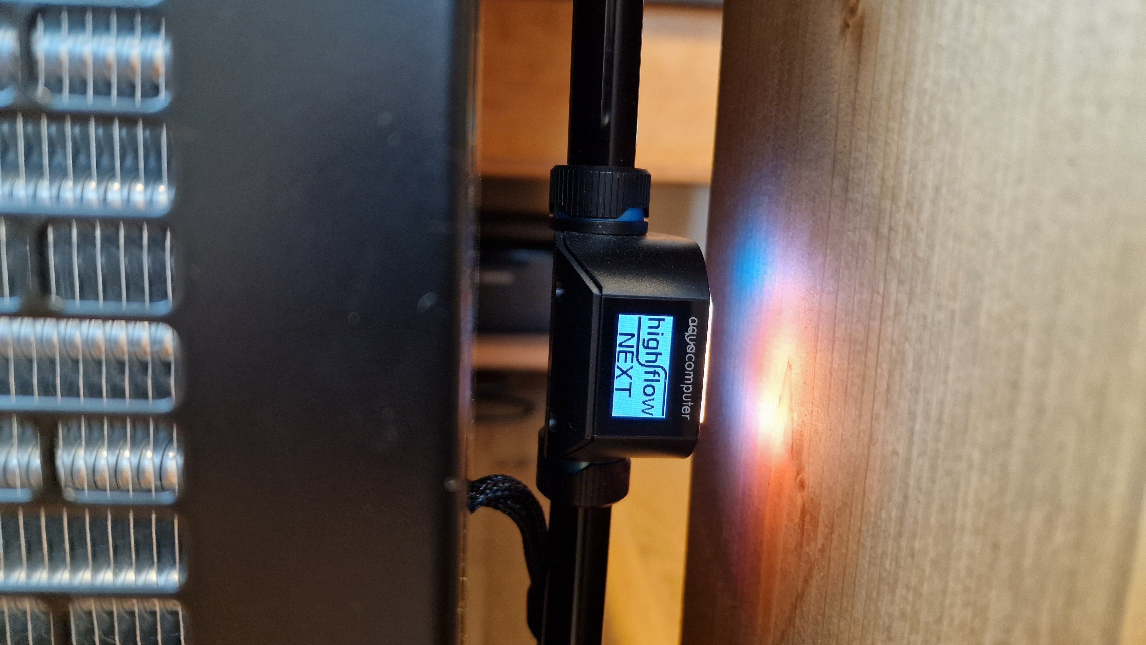

Im Finalen Aufbau ist hier noch ein Durchflusssensor. Die Ohren Bzw. Schlauch werden innerhalb des Tisches geführt.

Hatte auch schon ähnliche Ideen mit einer Wasserkühlung, der Mora hätte aber auch auf dem Schreibtisch landen sollen.

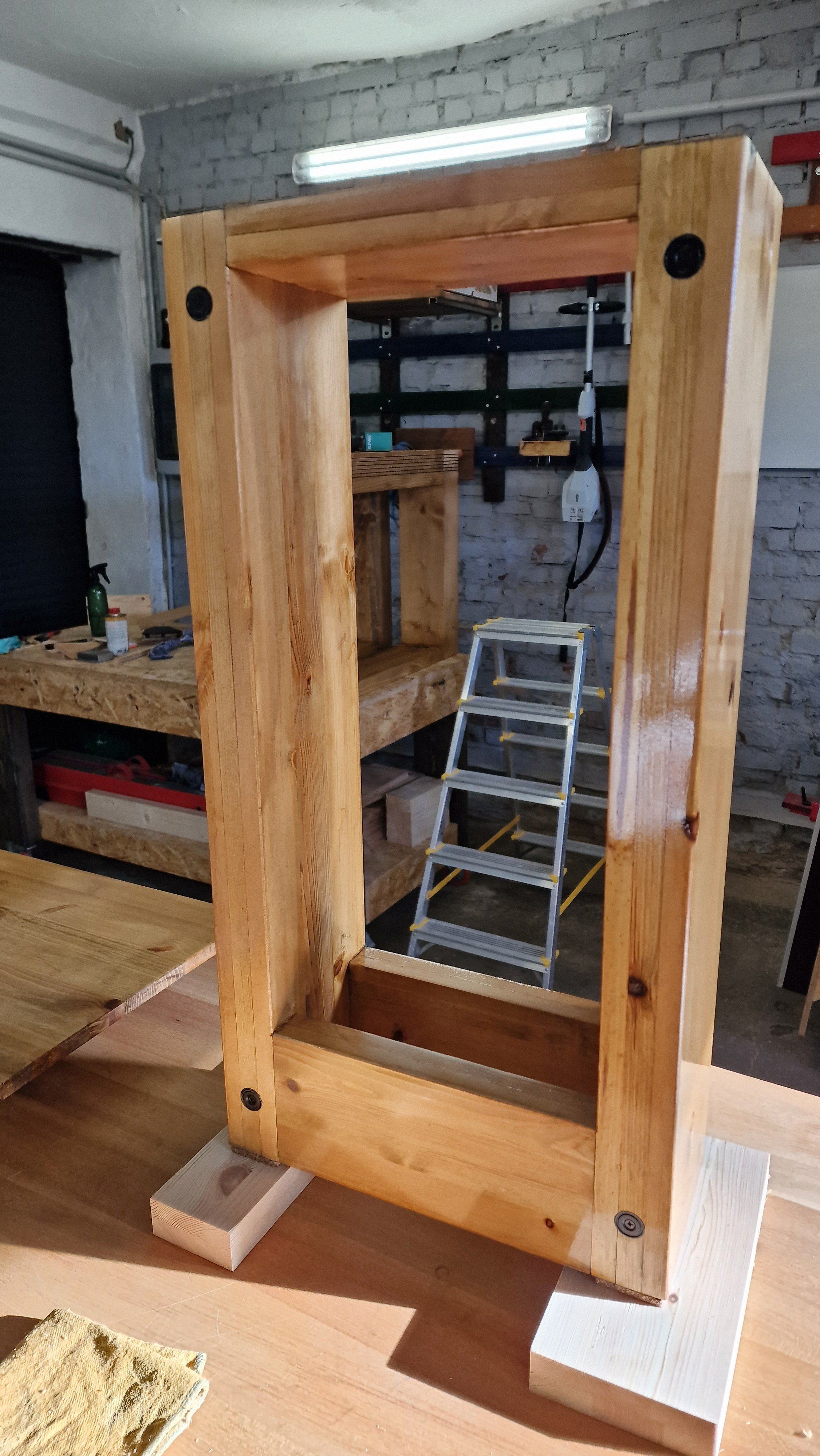

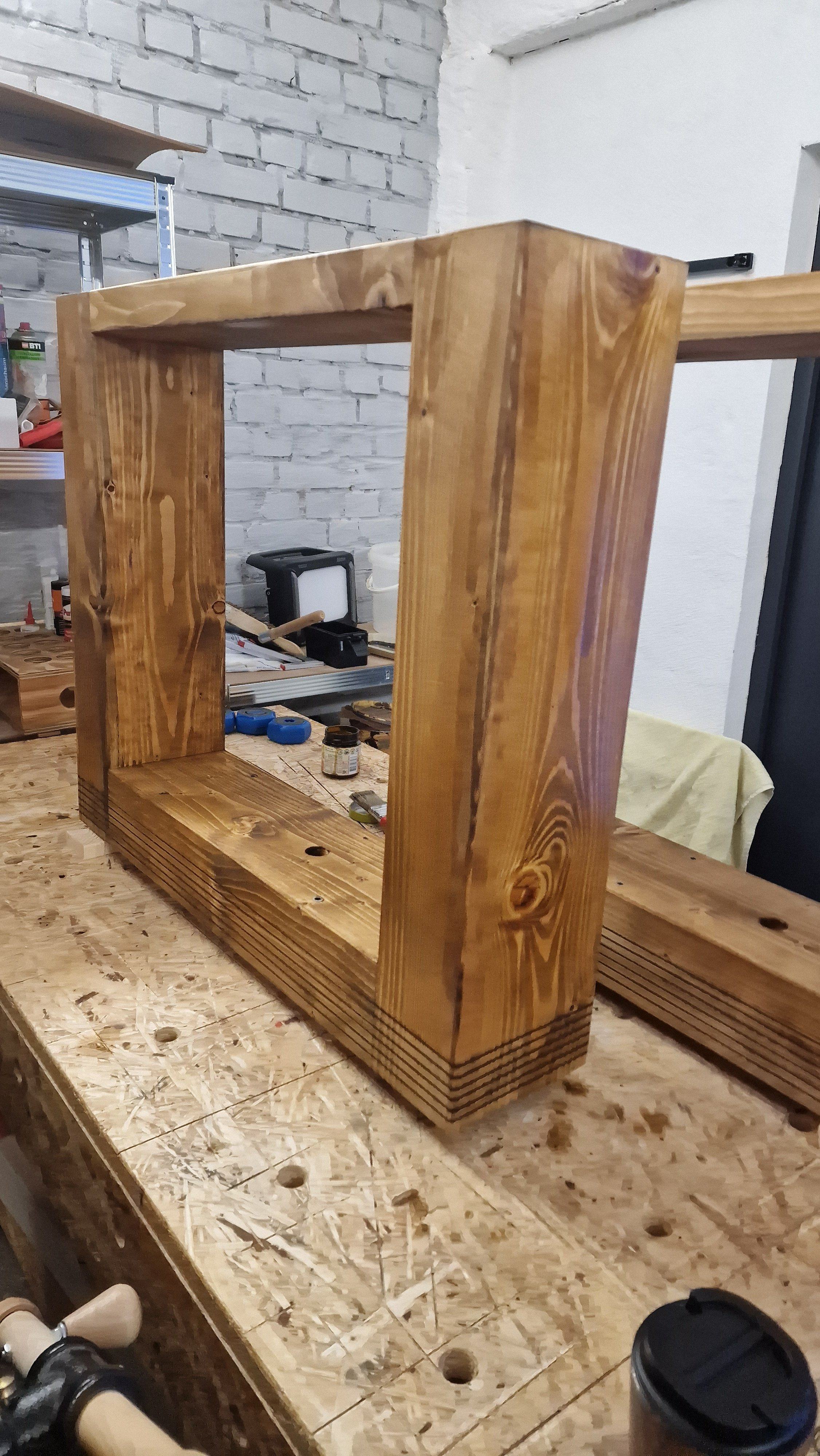

Heute geht es mit den Tischbeinen weiter. Noch ein paar Detail arbeiten und eine kleines optisches Highlight, da mir so die Beine doch etwas zu langweilig sind.

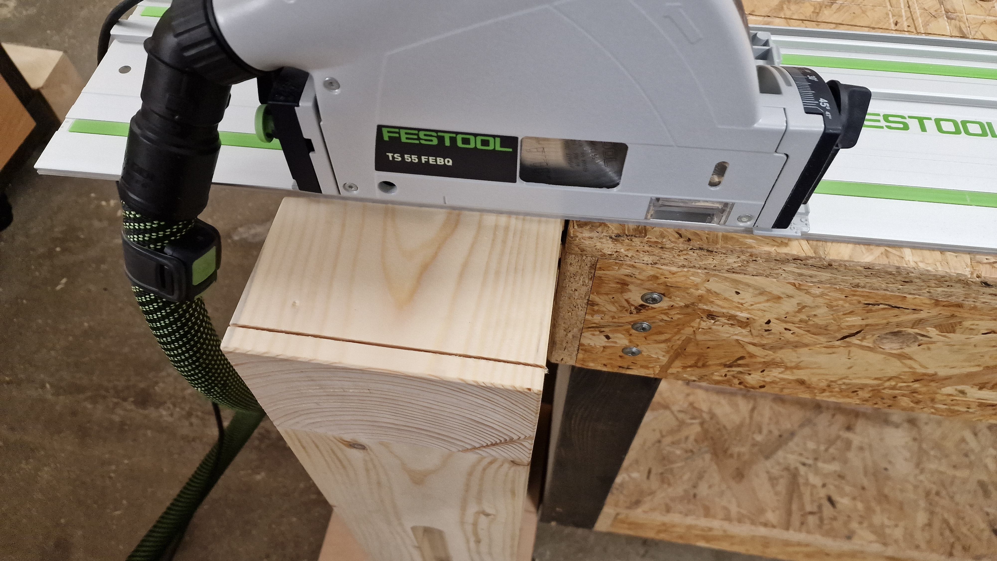

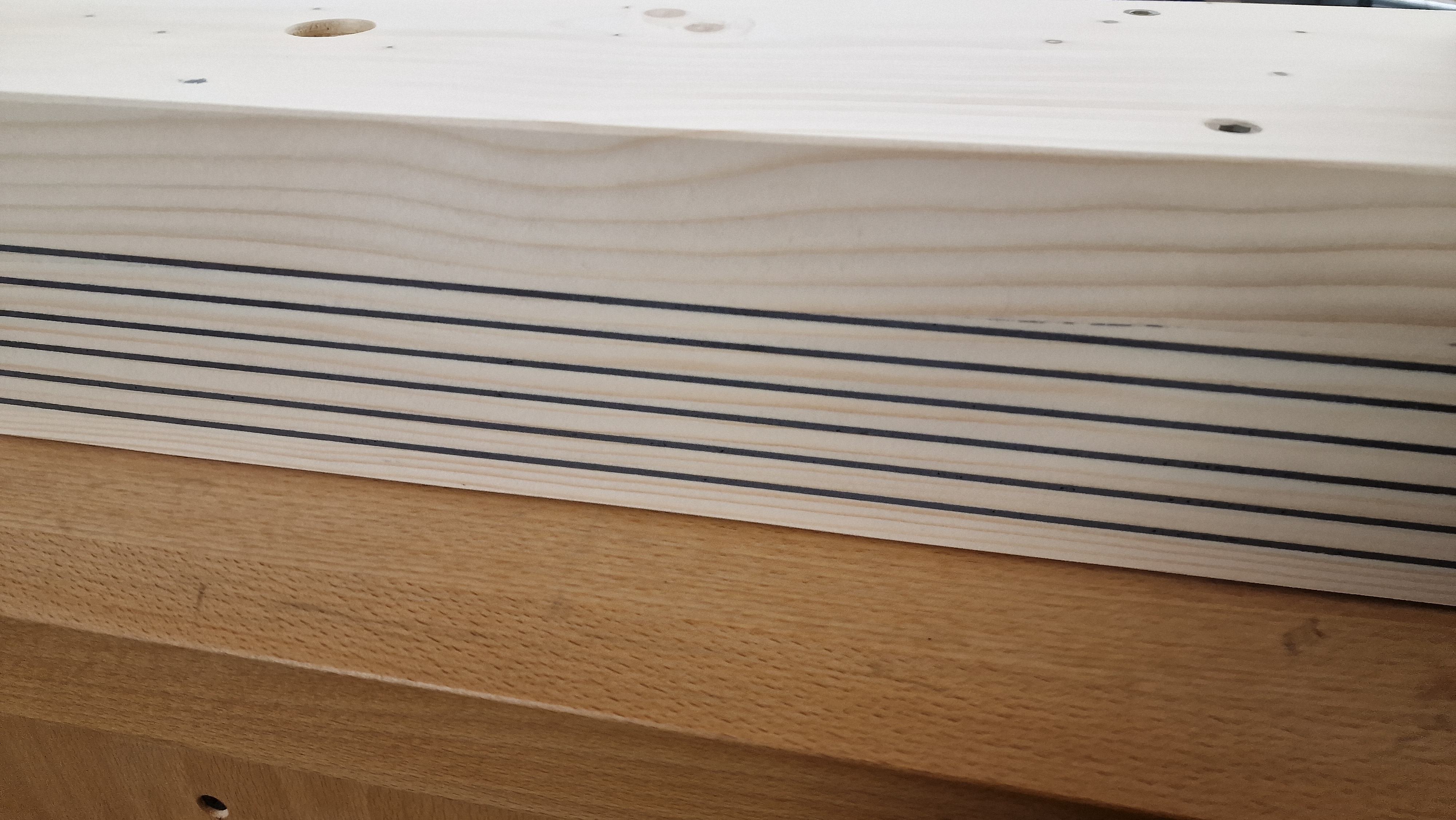

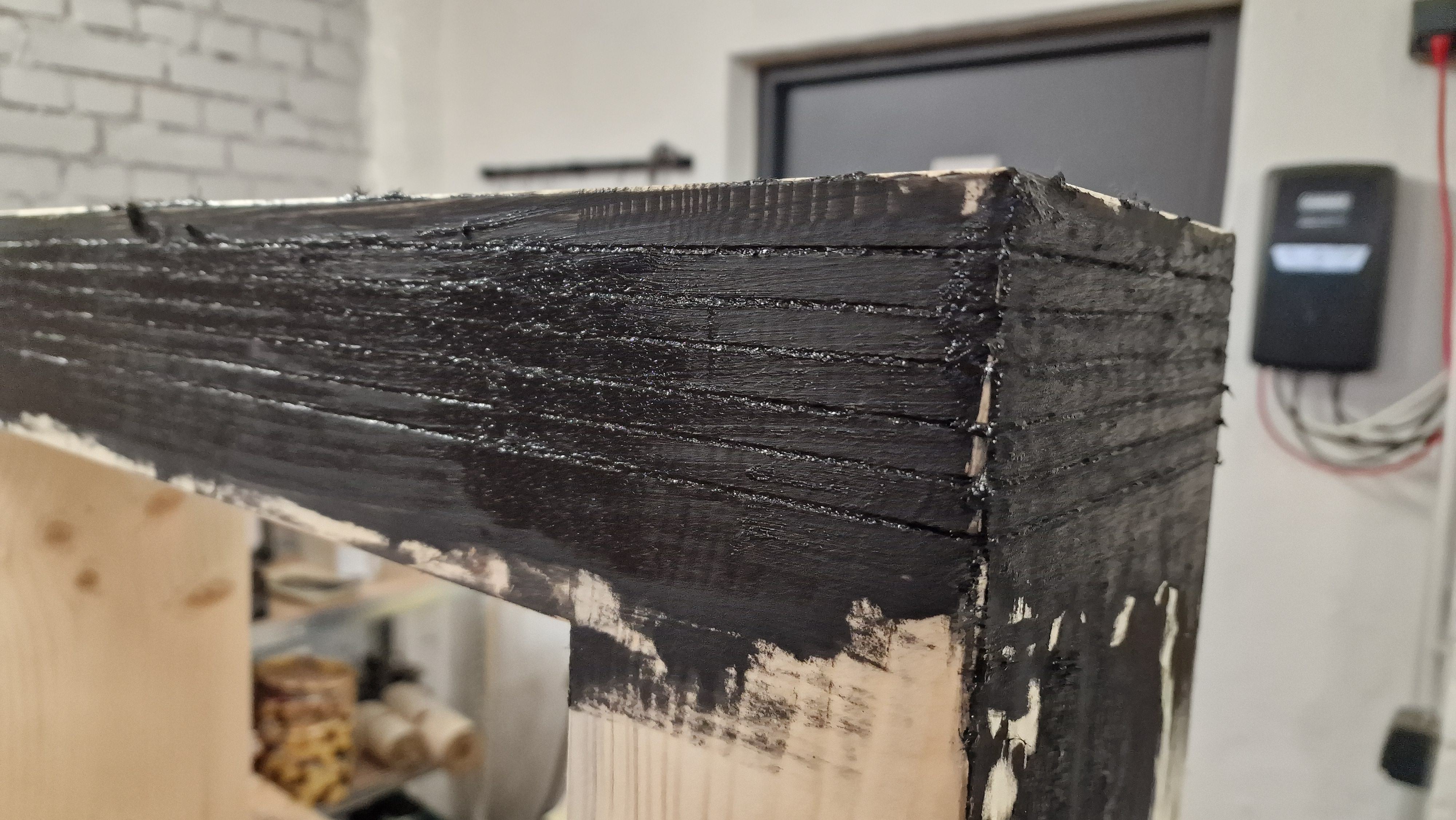

Also erstmal die Tauchsäge geschnappt samt Führungsschiene und erstmal in die Beine gesägt :d

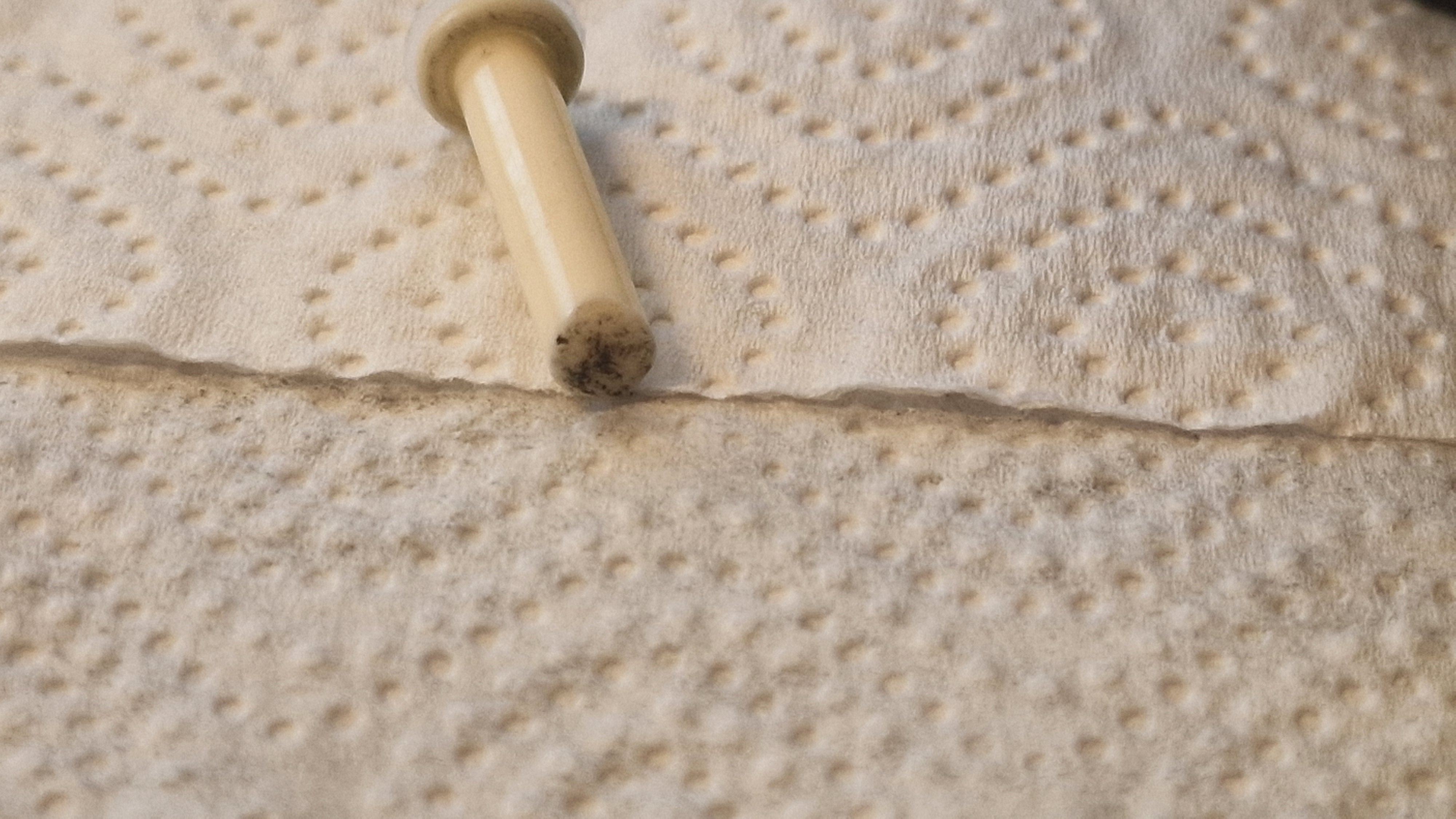

Und das ganze mit schwarzen Spachtel gefüllt.

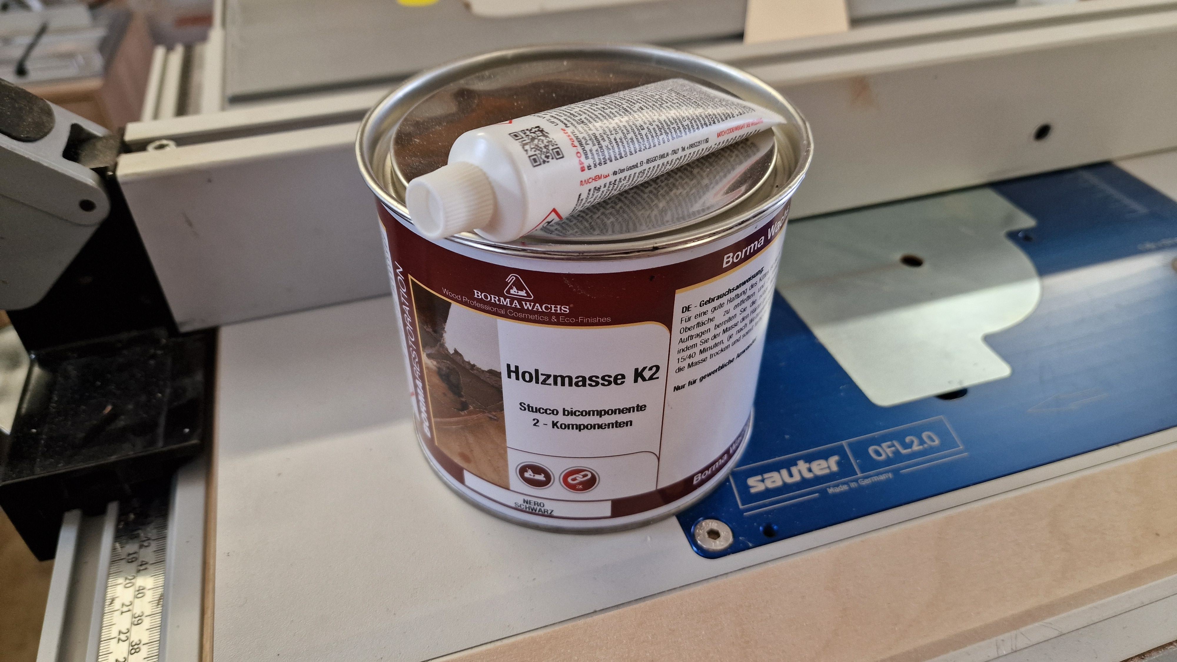

Der Spachtel ist nicht schlecht aber für die Aufgabe dann doch nicht so geeignet, da er mir beim Trocken zu sehr einfällt
Würde beim nächsten mal eher auf ein 2K Spachtelsetzen, wie diesen hier:
Ja schaut etwas schrecklich aus aber nach dem schleifen gar nicht mal so schlecht.

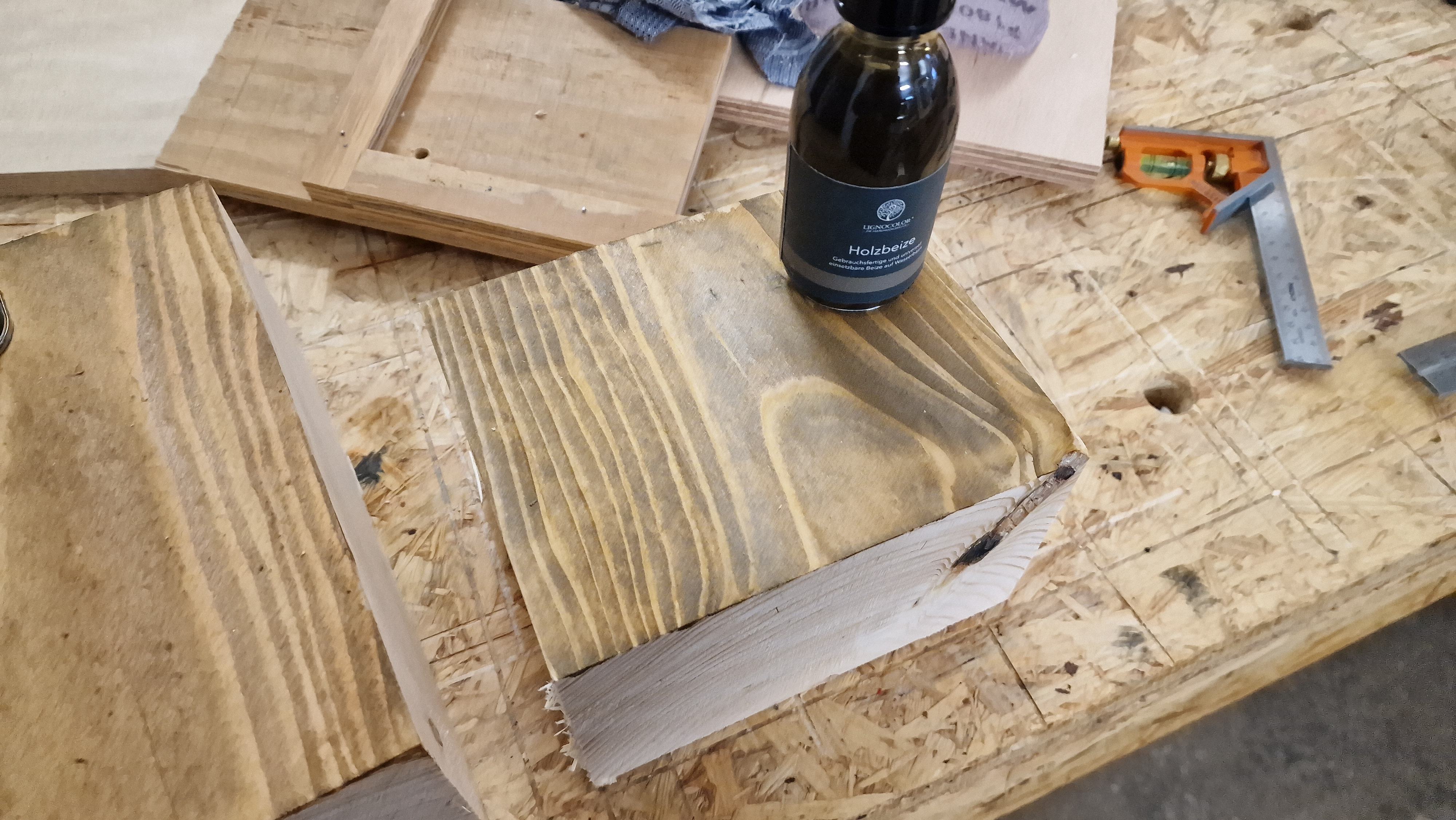

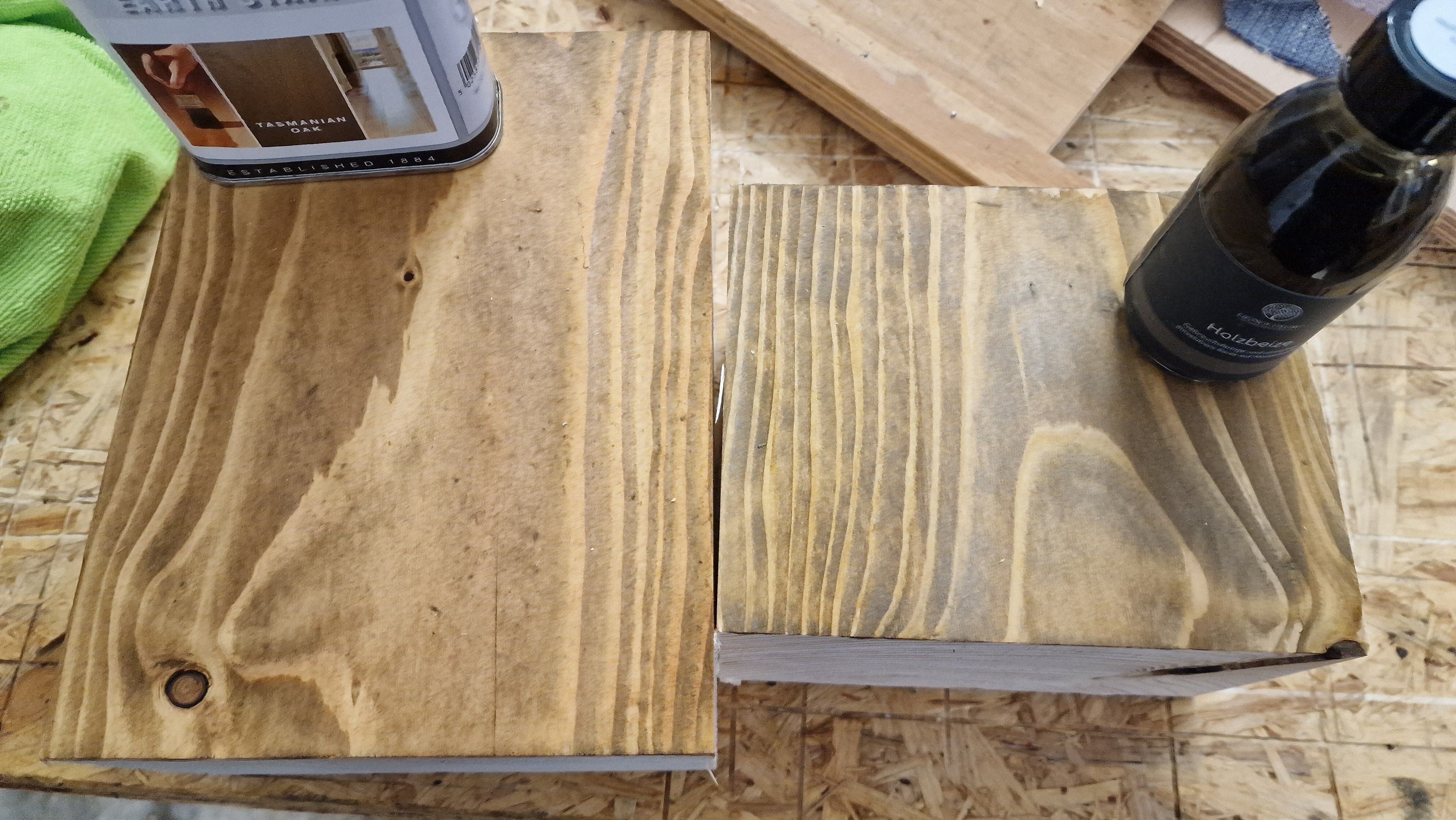

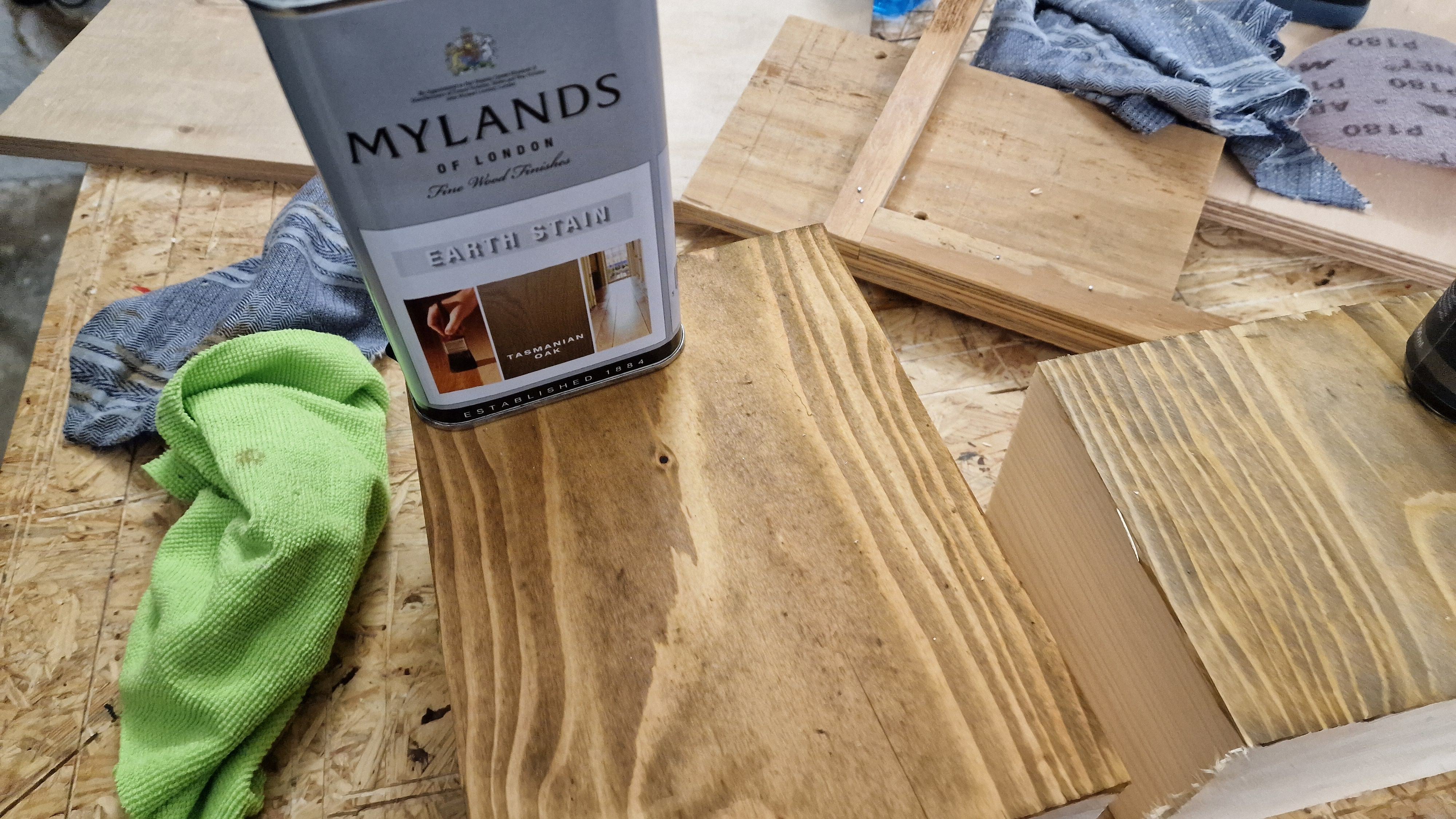

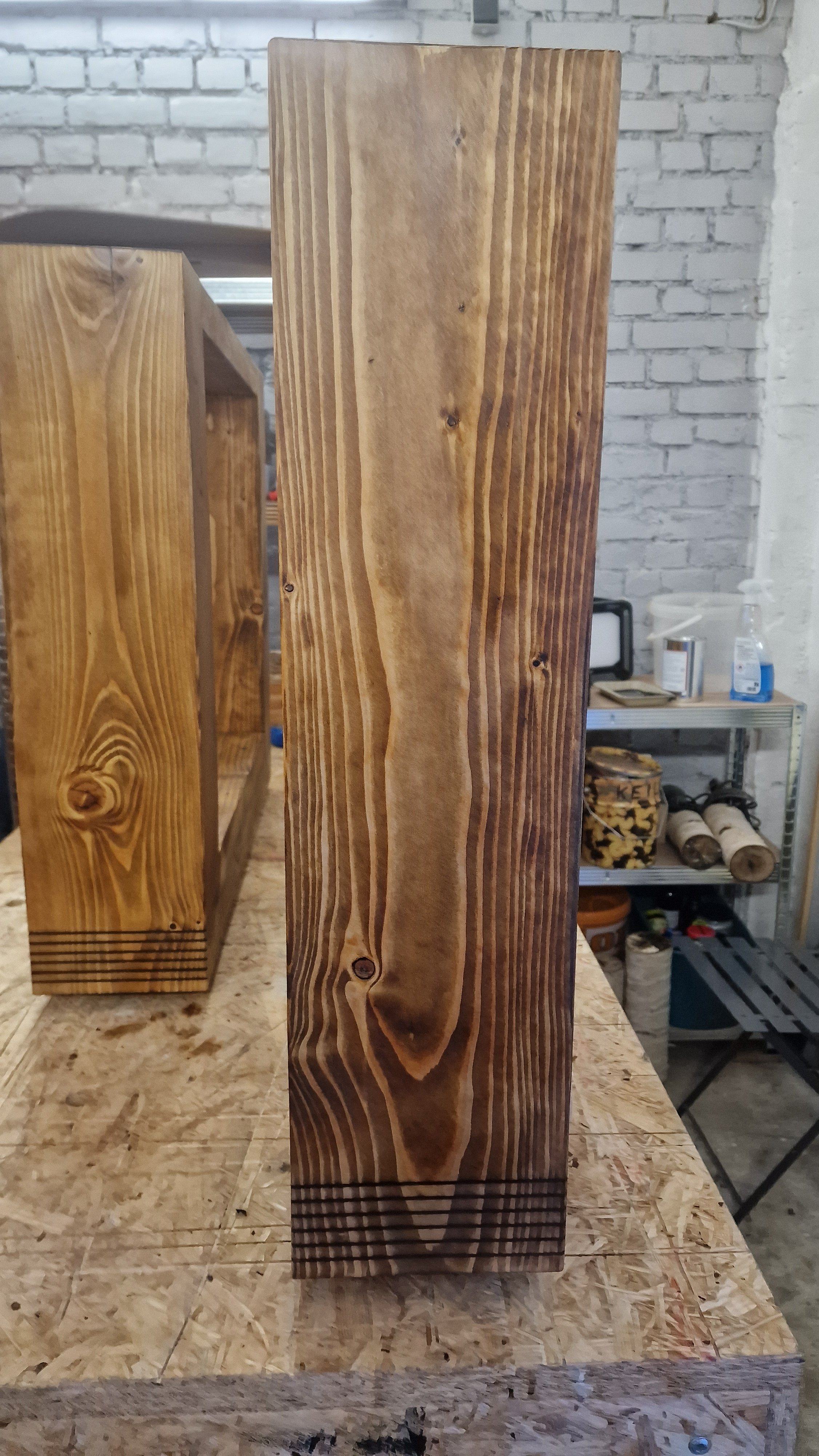

Die gute Fichte ist mir persönlich so zu hell, deswegen muss die Beize her und erstmal ein paar Probestücke gemacht.
Letztendlich habe ich mich dann hier für entschieden:
Kleiner Tipp wen es interessiert, Wasser basierende Beize ist zwar in der Handhabung unkomplizierter aber Lösungsmittelbeize schaut optisch einfach besser aus.
Und hier das fertige Ergebnis
Es schaut im ersten Moment schon krass rustikal aus aber die geplante Tischplatte ist ein ganz guter Kontrast.

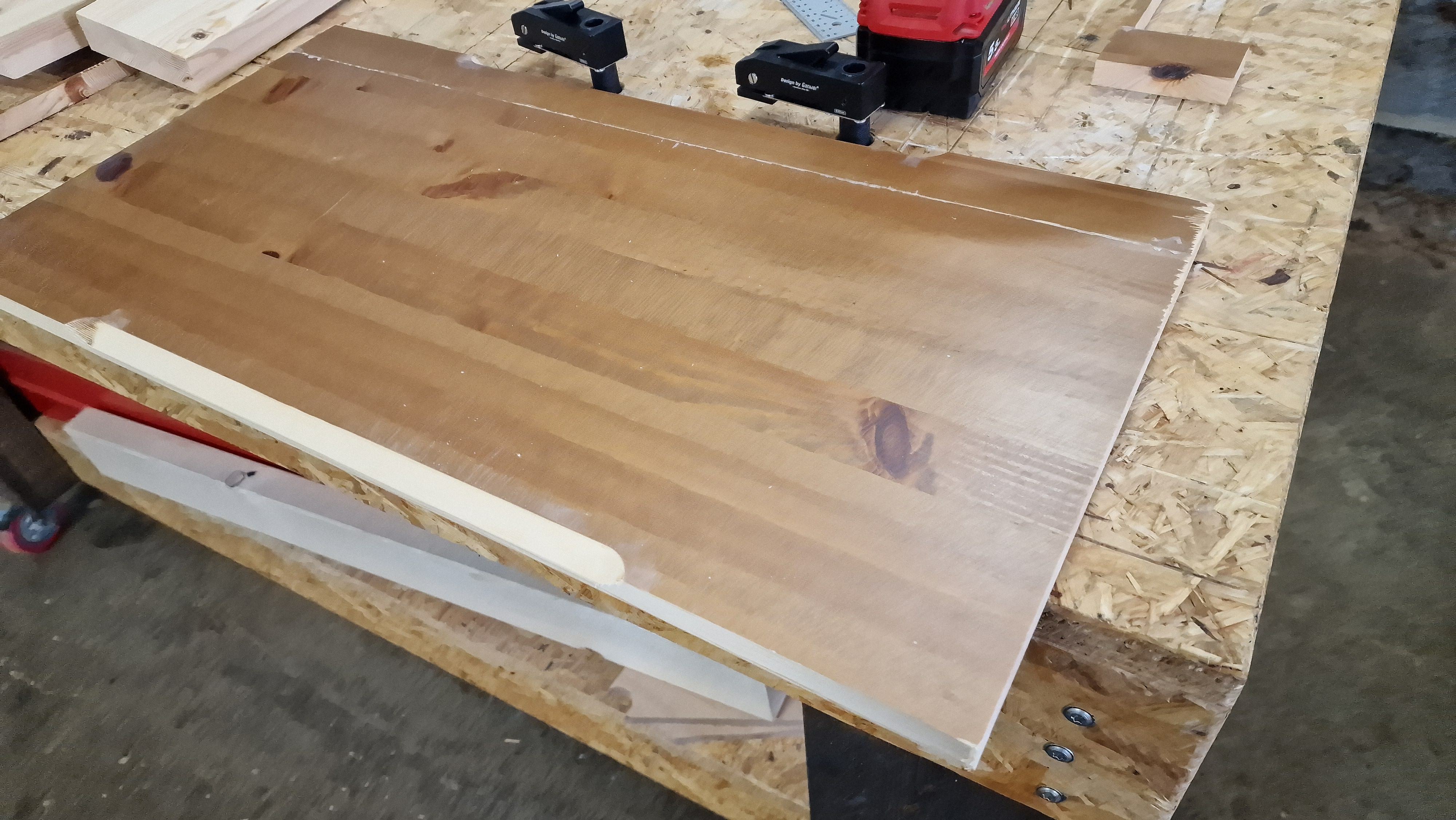

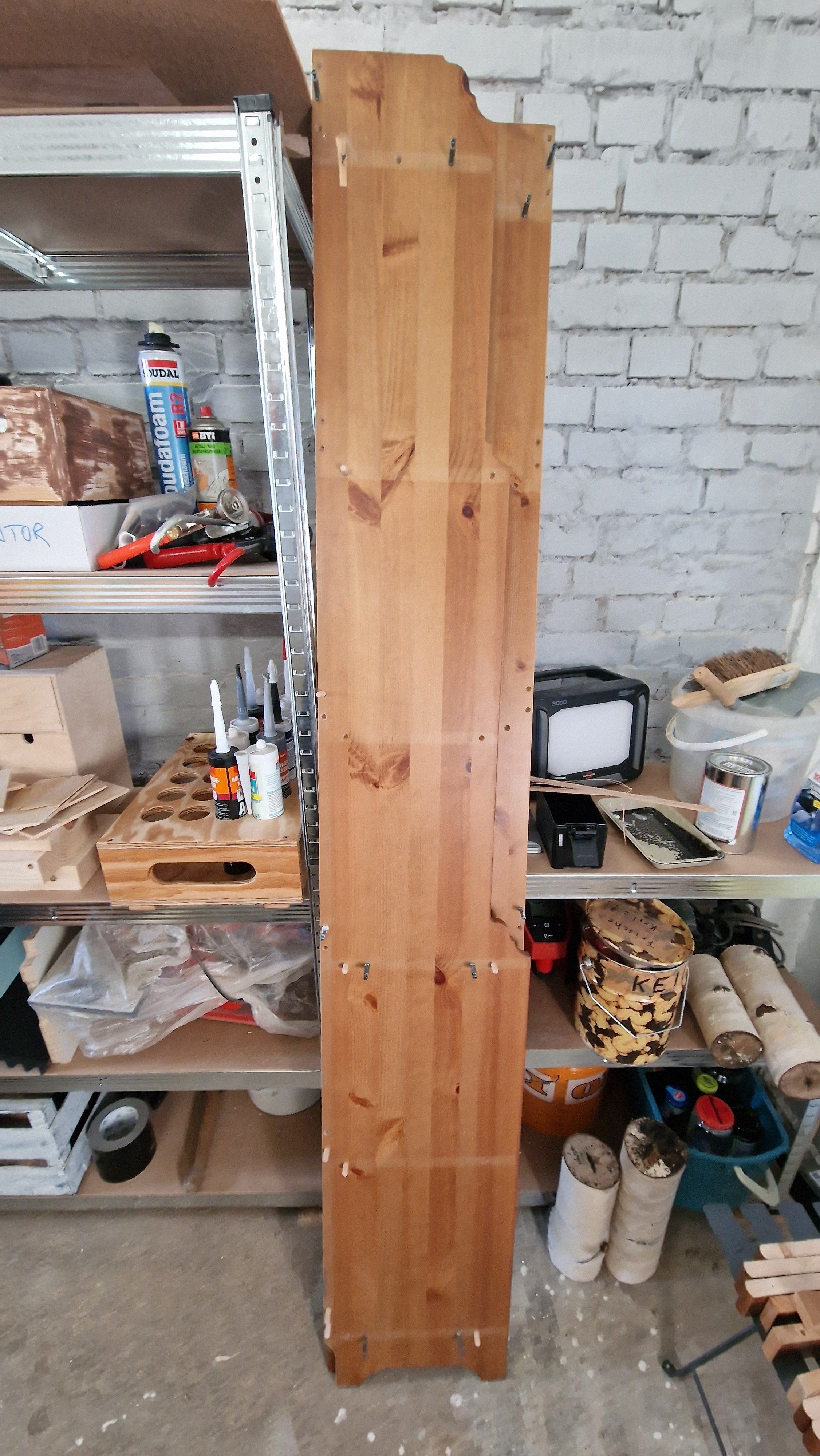

Wir ihr oben in meinen detaillierten Plan gesehen habt ist der Tisch in L-Form deswegen brauch ich noch drittes aber dafür kleineres Tischbein
Das lustige ist, das dieses Bein ebenfalls aus Restholz entsteht, es musste nur ein altes Ikea Massivholz Regal dran glauben :fresse2:
Hier ein paar Bilder im schnell durchlauf.
Hier musste noch die Farbe runter, einmal durch schleifen und hobeln.
Und auch das ganze noch beizen und Ölen

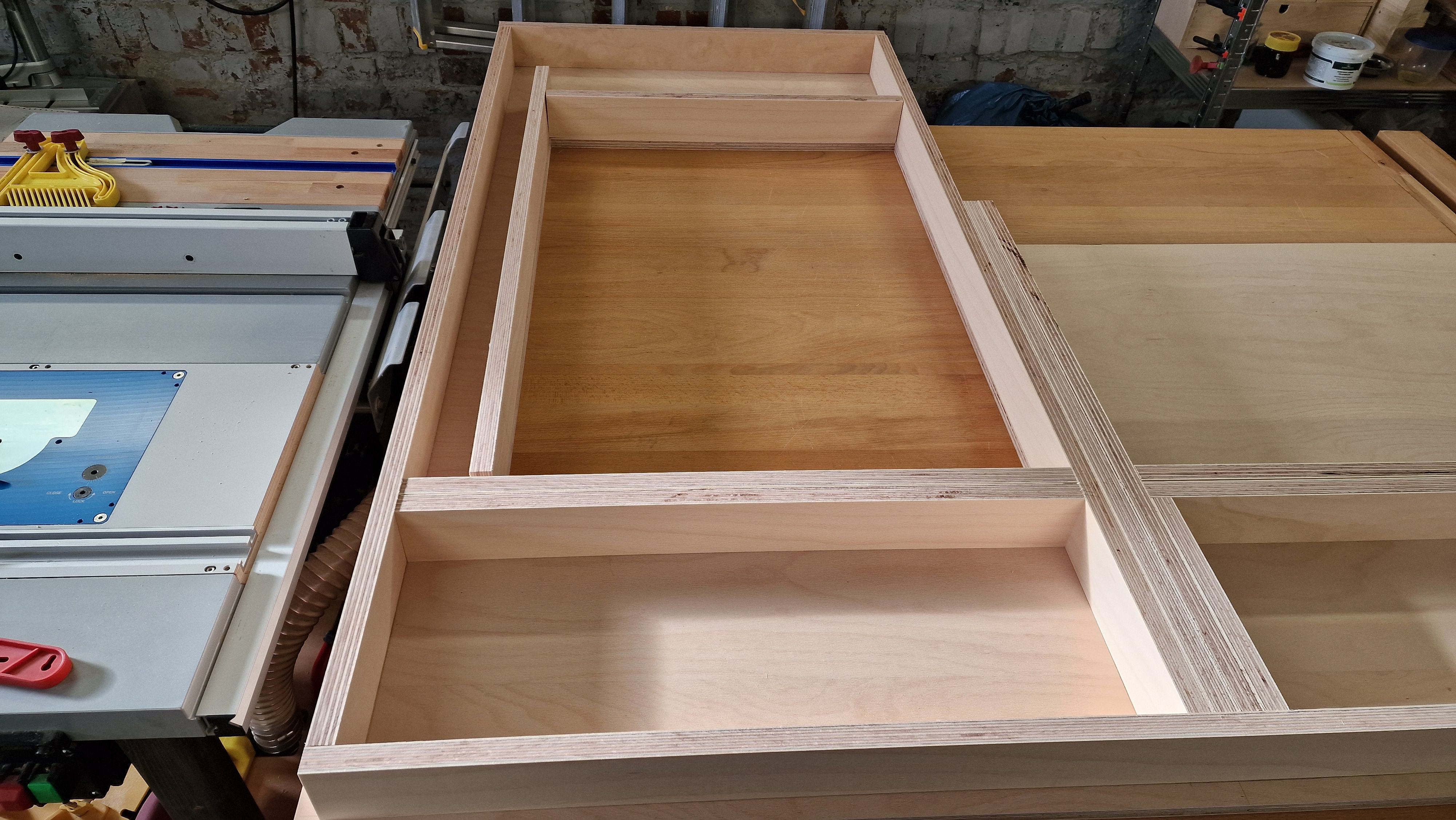

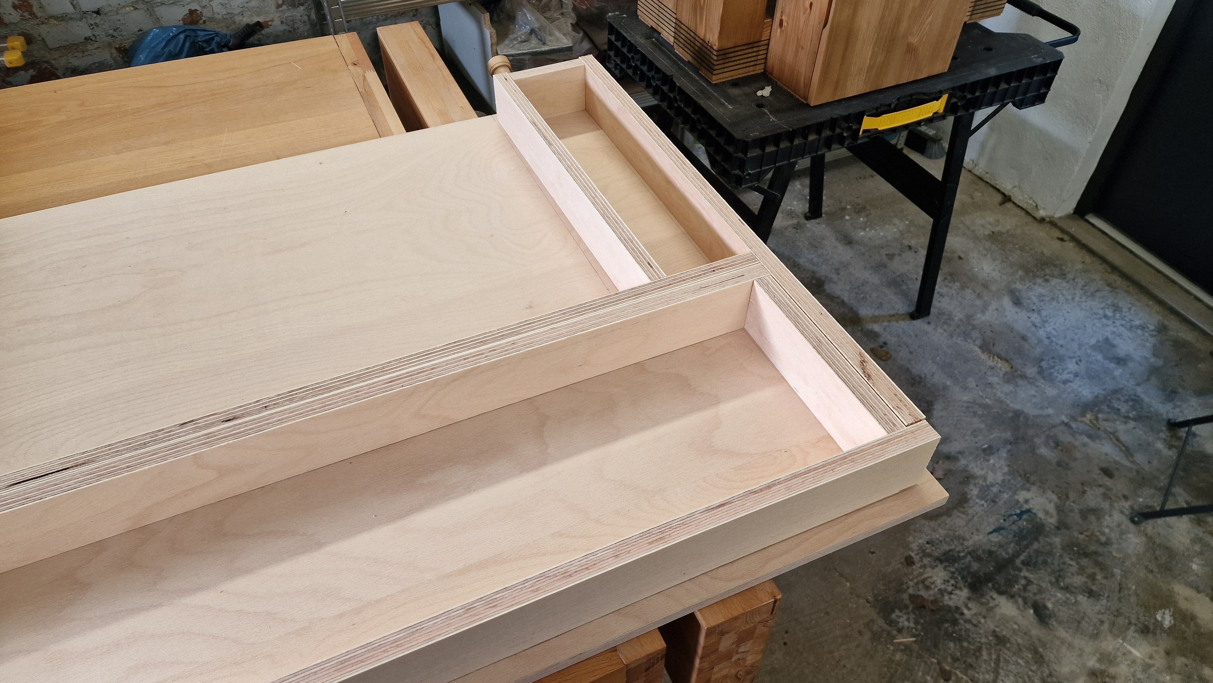

So nun wird es Zeit für die untere Tischplatte oder sagen wir Trägerplatte?!

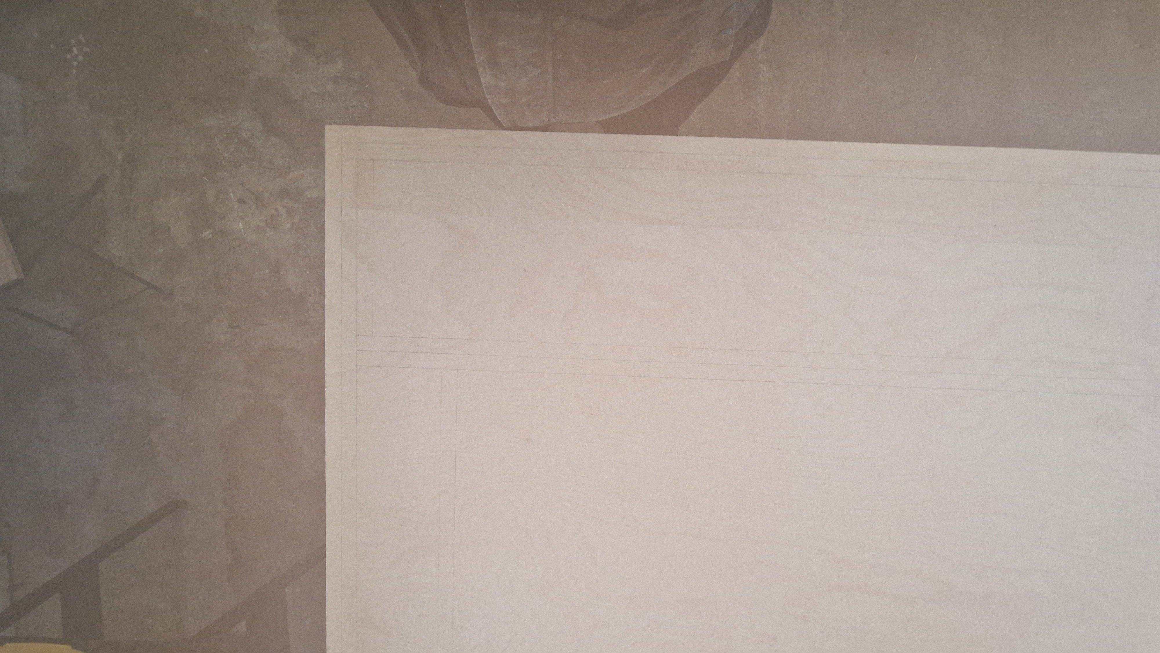

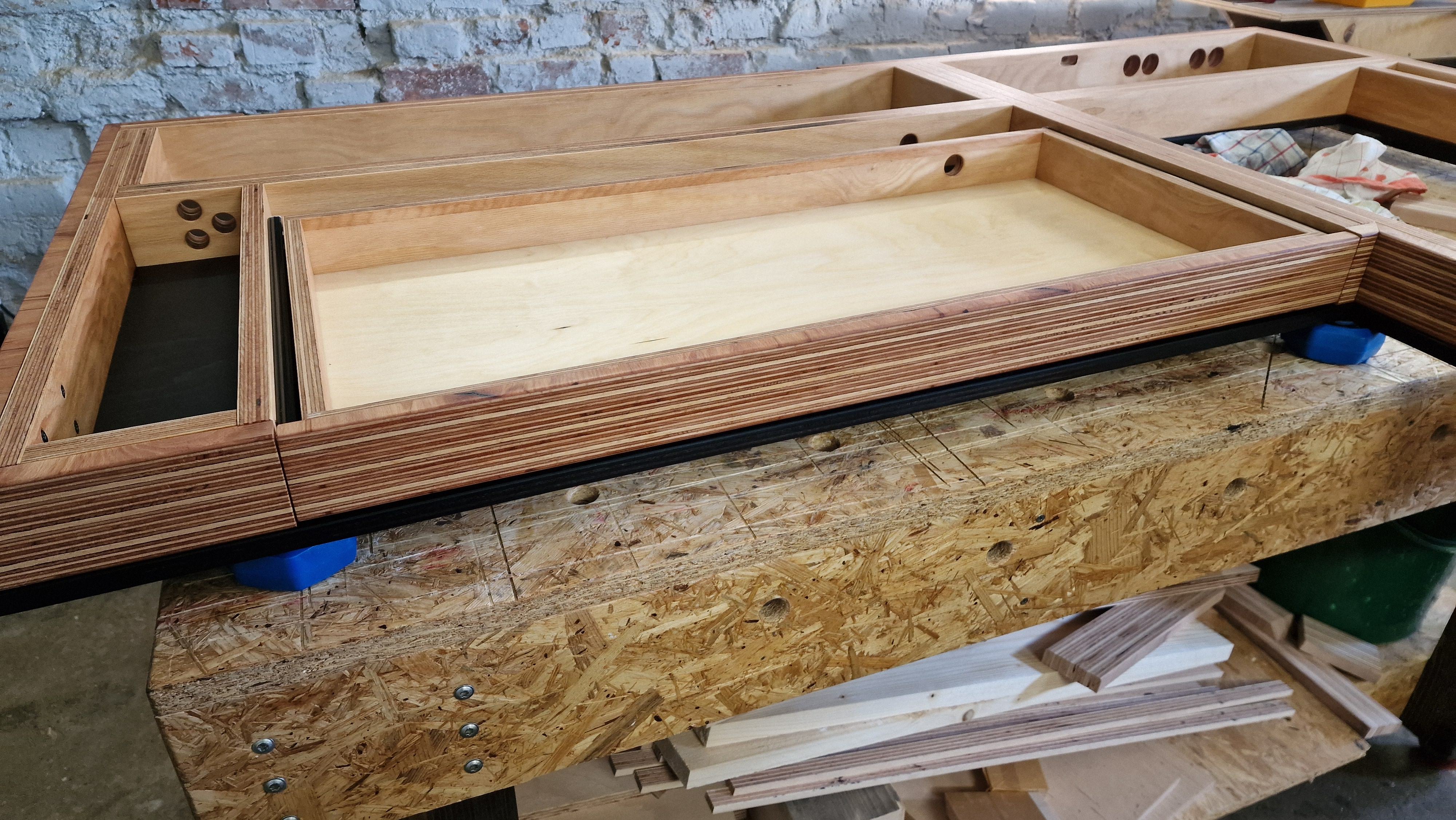

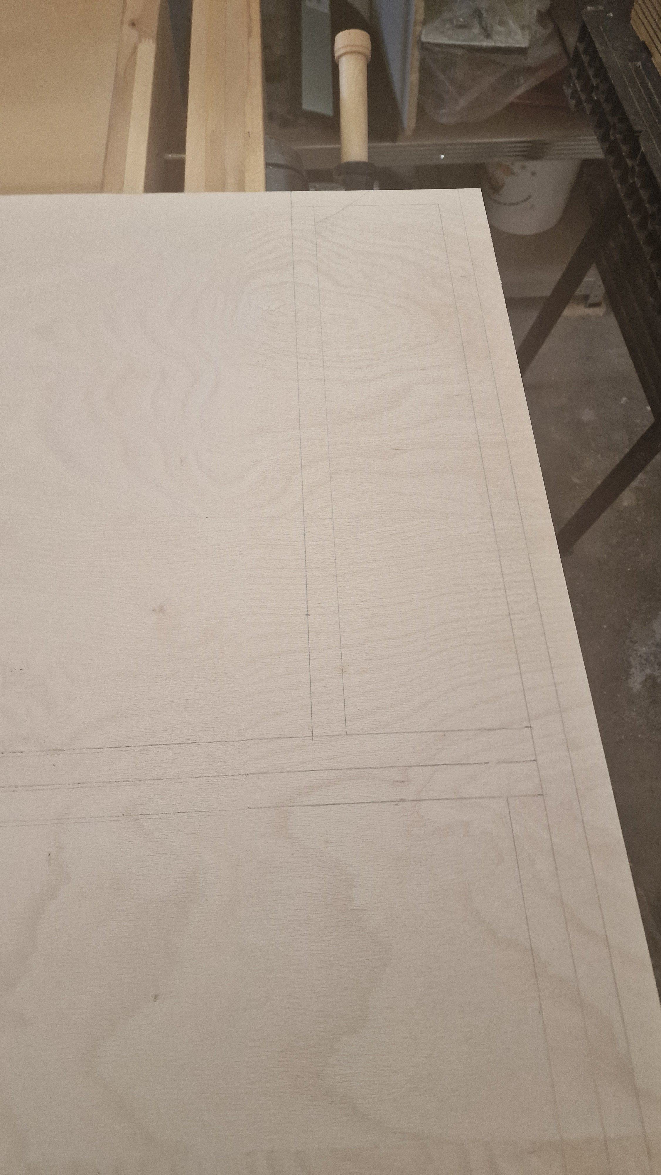

Als aller erstes hab ich mir noch grob markiert wo die einzelnen Kammern liegen.
Leider sind die Bleistiftstriche nicht ganz so gut zu erkennen.

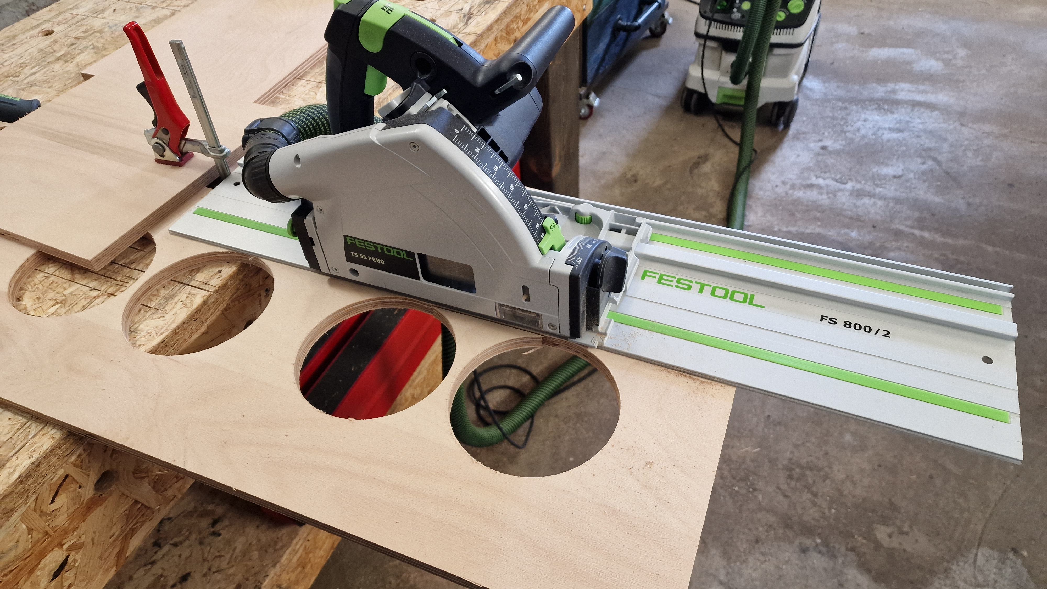

Als nächstes kommt der große ausschnitt mit der Tauchsäge. Natürlich könne man hier auch alles ultraflach in den Tisch integrieren um den Tisch im gesamt Bild schlanker zu halten aber wenn dem ganzen mehr Platz gebe bleib die ganze Geschichte Wartungsärmer. Das letzte System war doch sehr aufwendig, wenn mal was war. Evtl bin ich auch nicht so auf bestimmte Komponenten festgelegt, zwecks Bauhöhe etc.
Die L Form soll mir einfach nur mehr Platz zum Basteln geben und dann halt noch für die Katze 😅

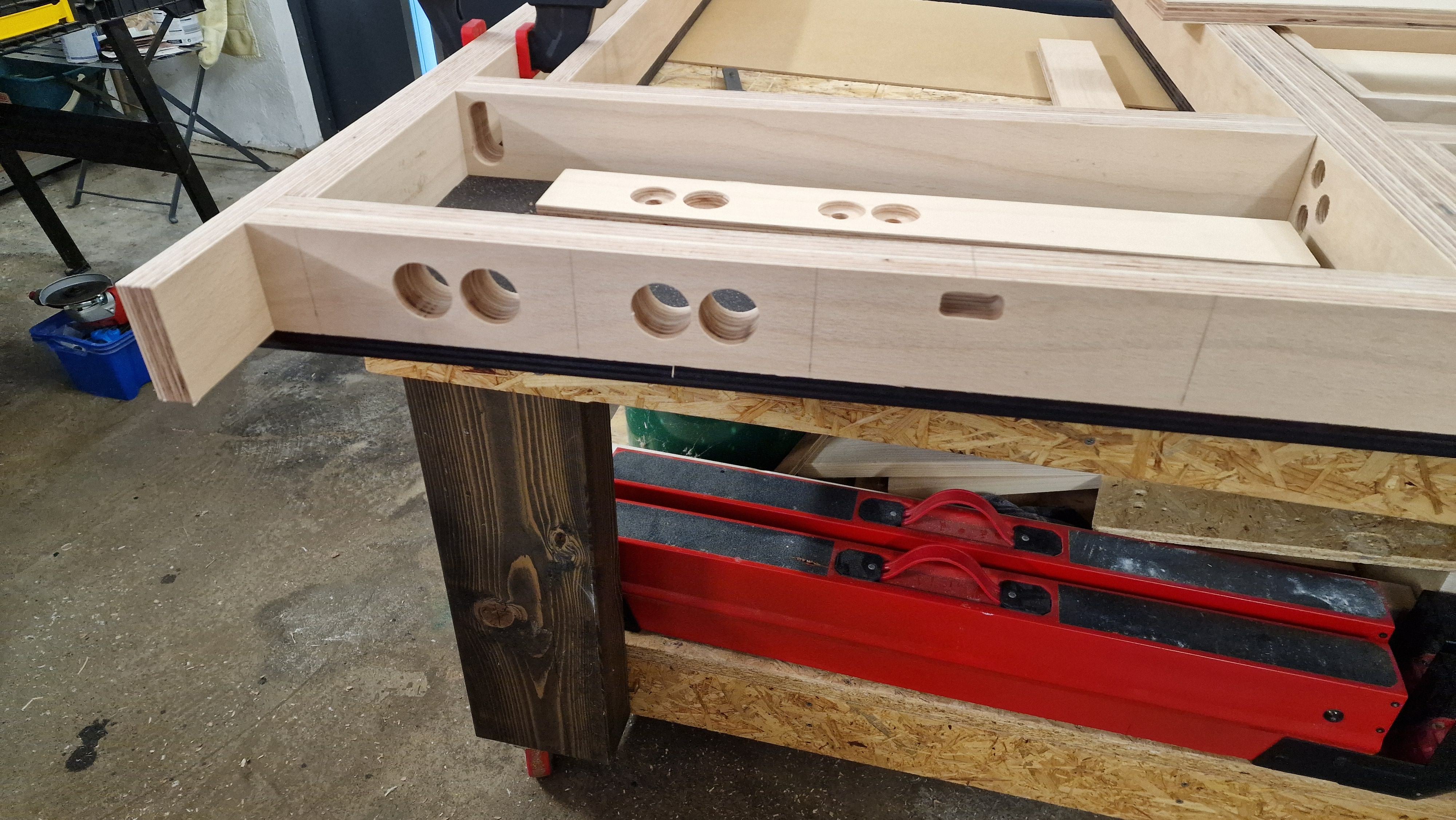

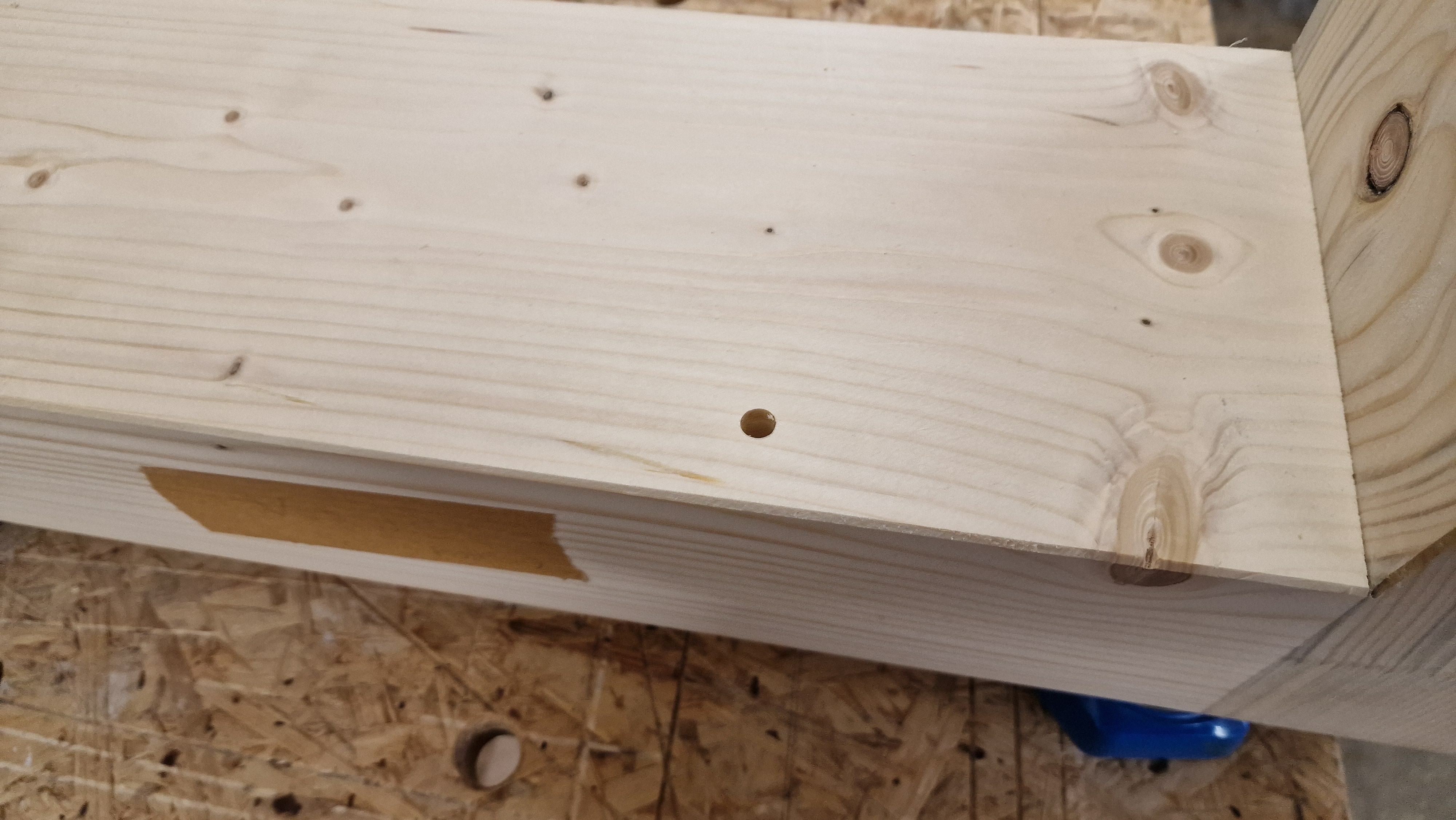

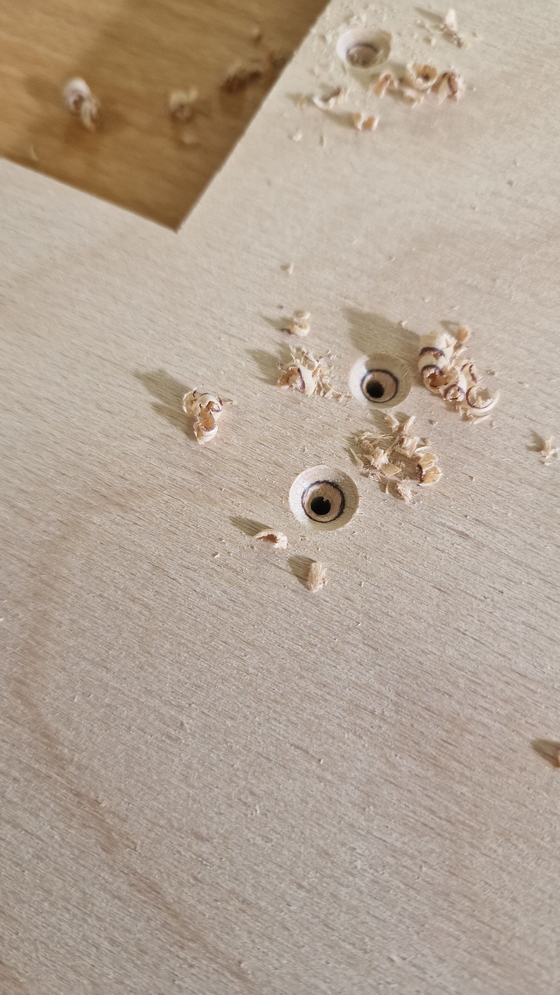

Hier auf dem Bild habe ich schon vorgebohrt für die Leisten mit dennen die Kammern geschaffen werden. Für das senken der Löcher hab ich ein Querlochsenker verwenden.
Als nächstes jede Menge Leisten sägen, wo von aber ein paar für die Schublade bestimmt sind.
Und erste Anprobe

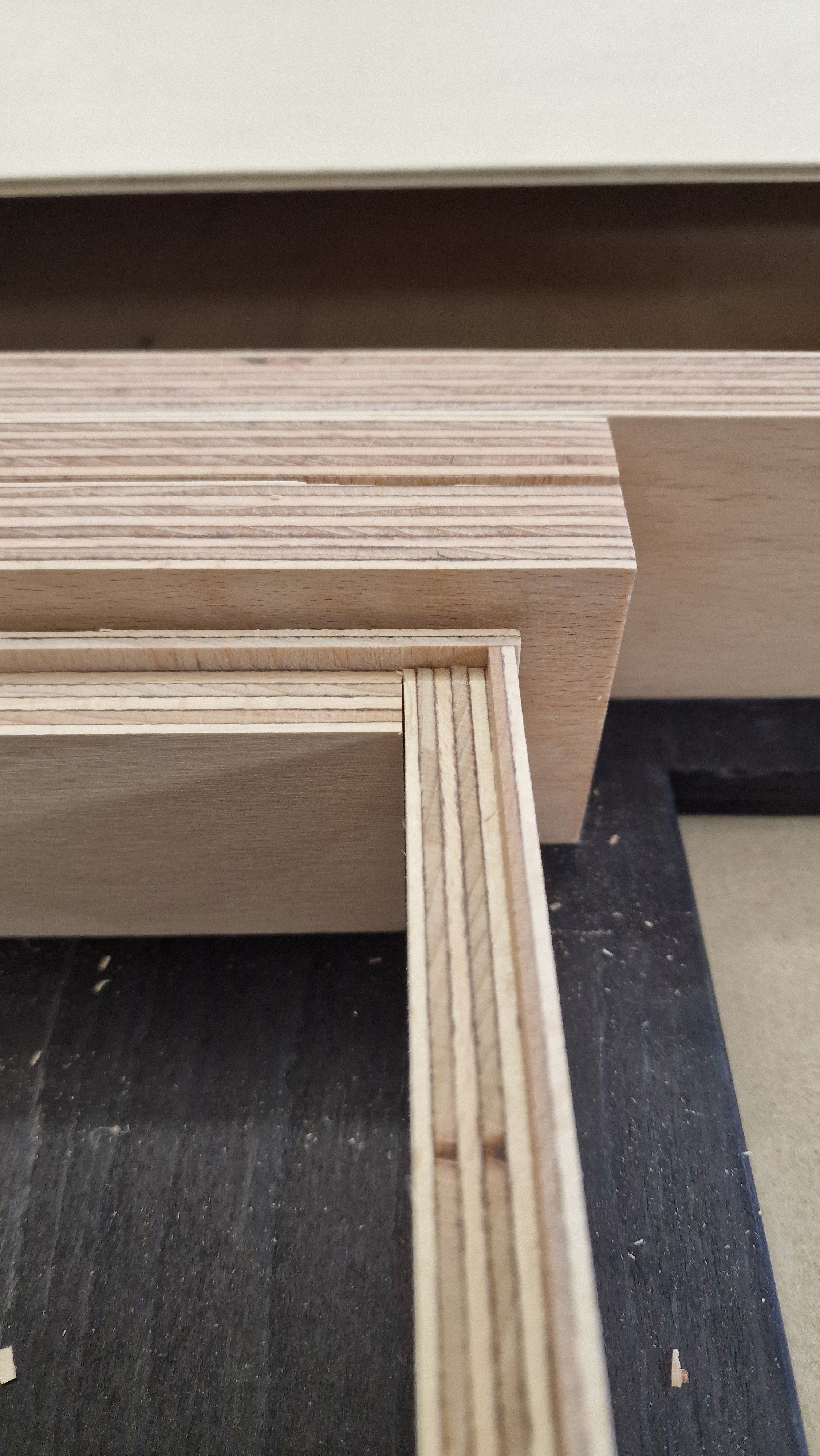

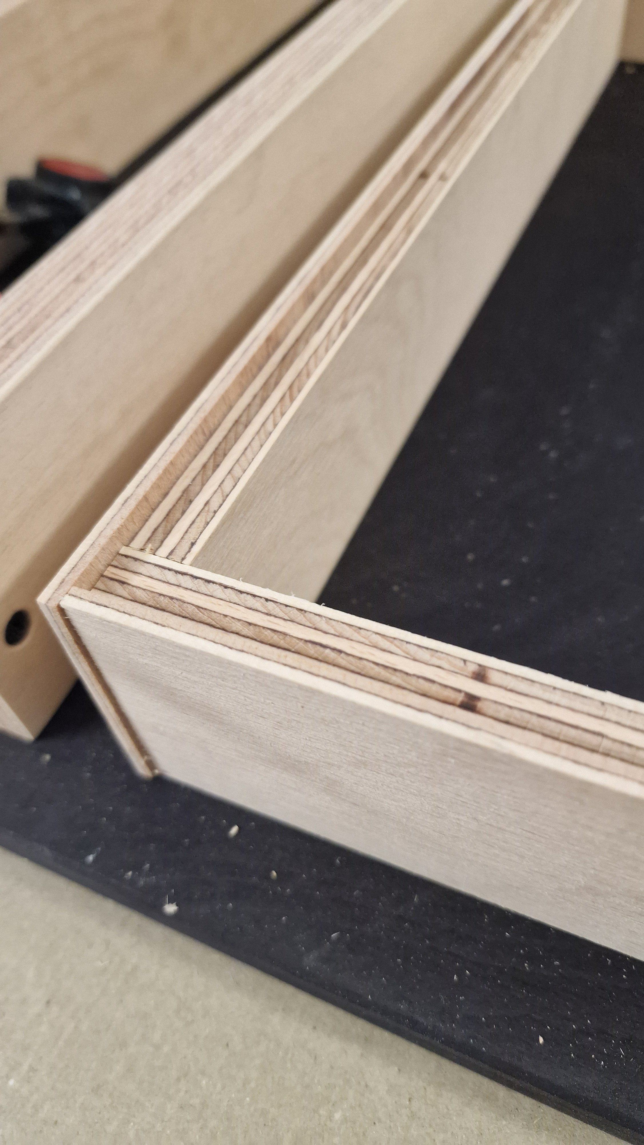

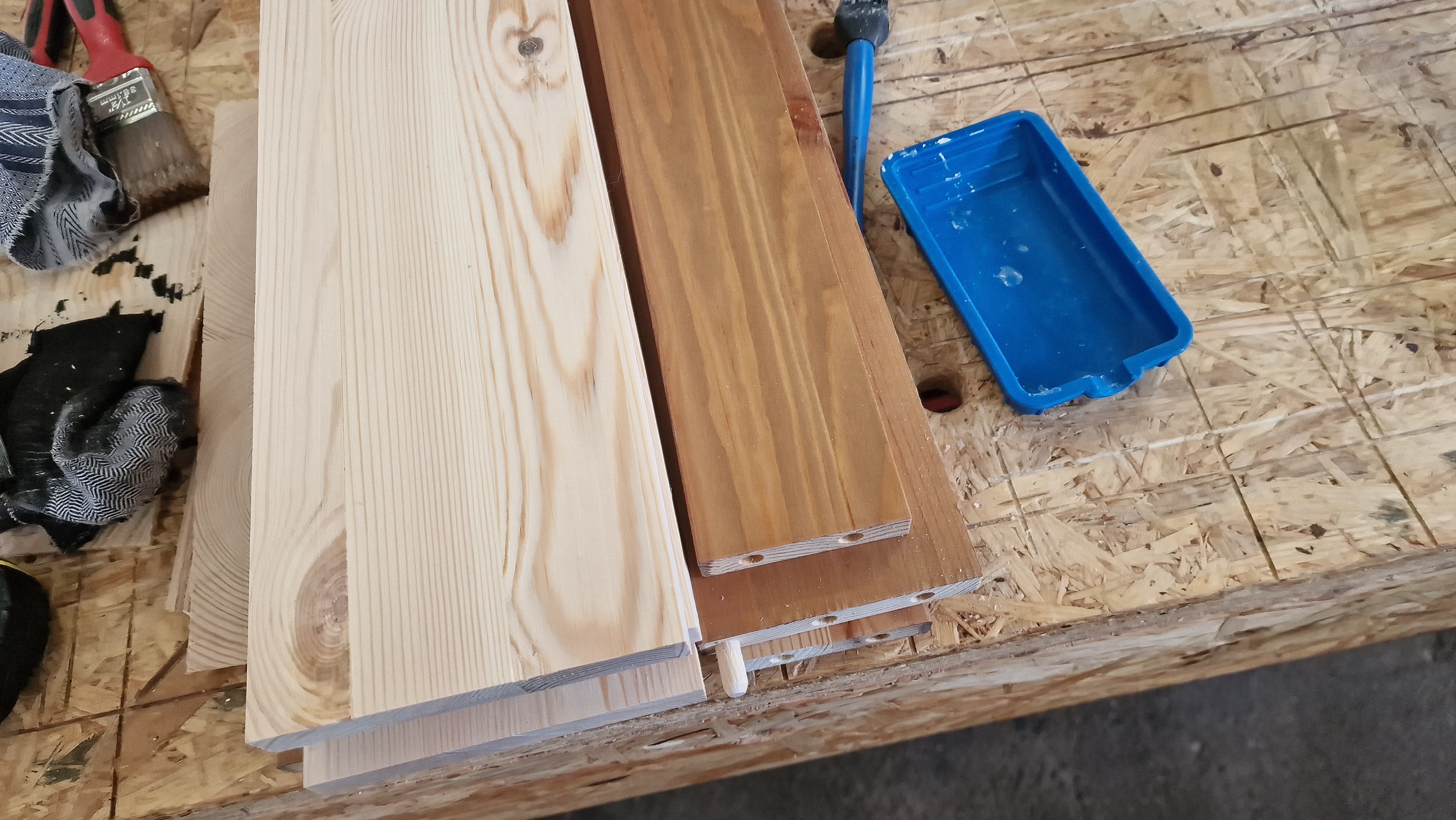

So Zeit diese "statischen Leisten" noch mit ein paar Blenden etwas aufzuhübschen. Ich persönlich finde diese Schichtoptik von Multiplex ganz cool und wollte es noch etwas mehr hervor heben, da sie mich an Buchseiten erinnert. Also ab an die Säge und ein paar Plattenreste in streifen geschnitten und verleimt.
Anschließend auf die nötige Dicke Hobeln...
.... mit sehr vielen Spännen.
Eine Gehrung hier einmal Kanten brechen da mit ein Tröpfchen Öl

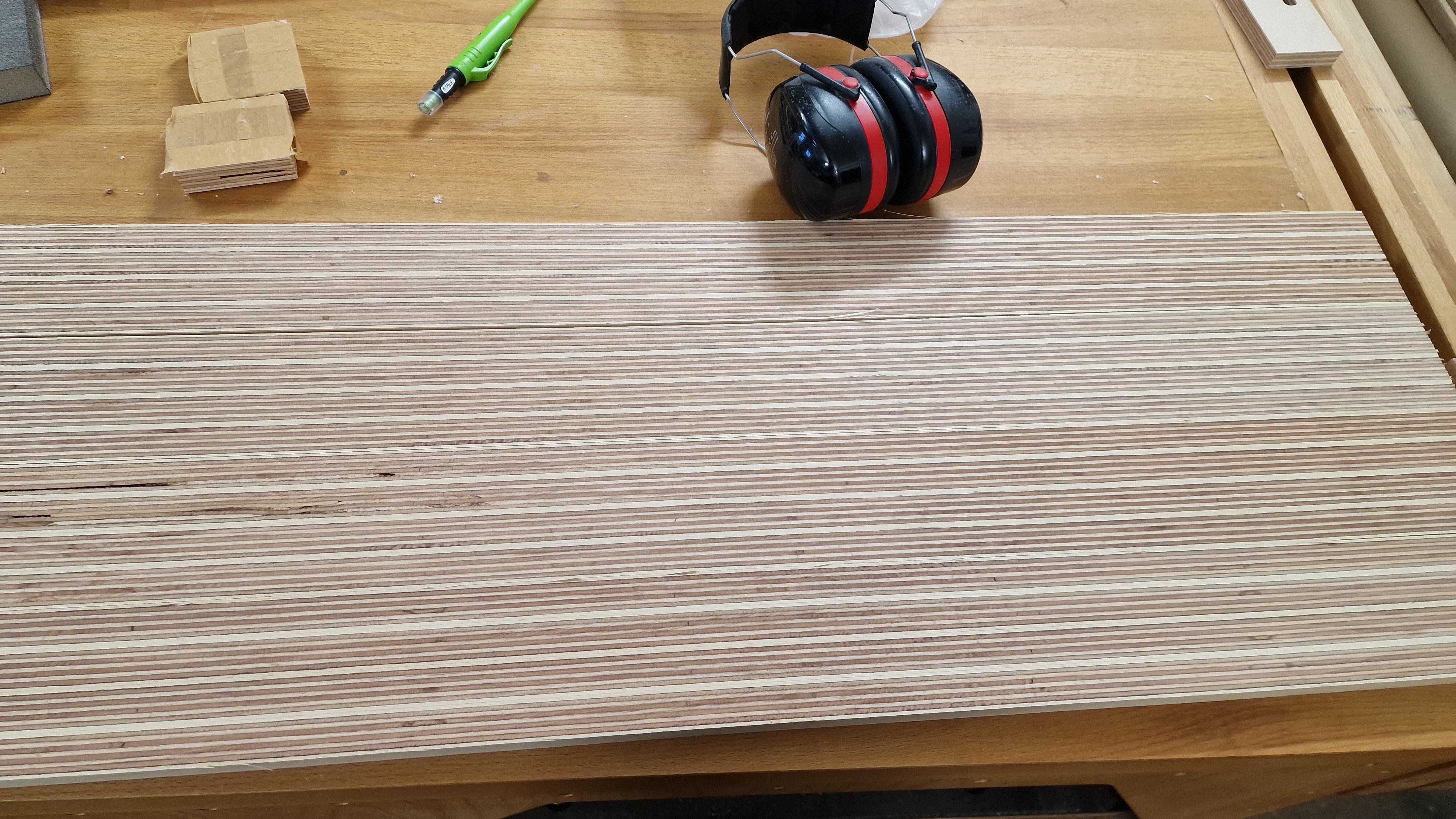

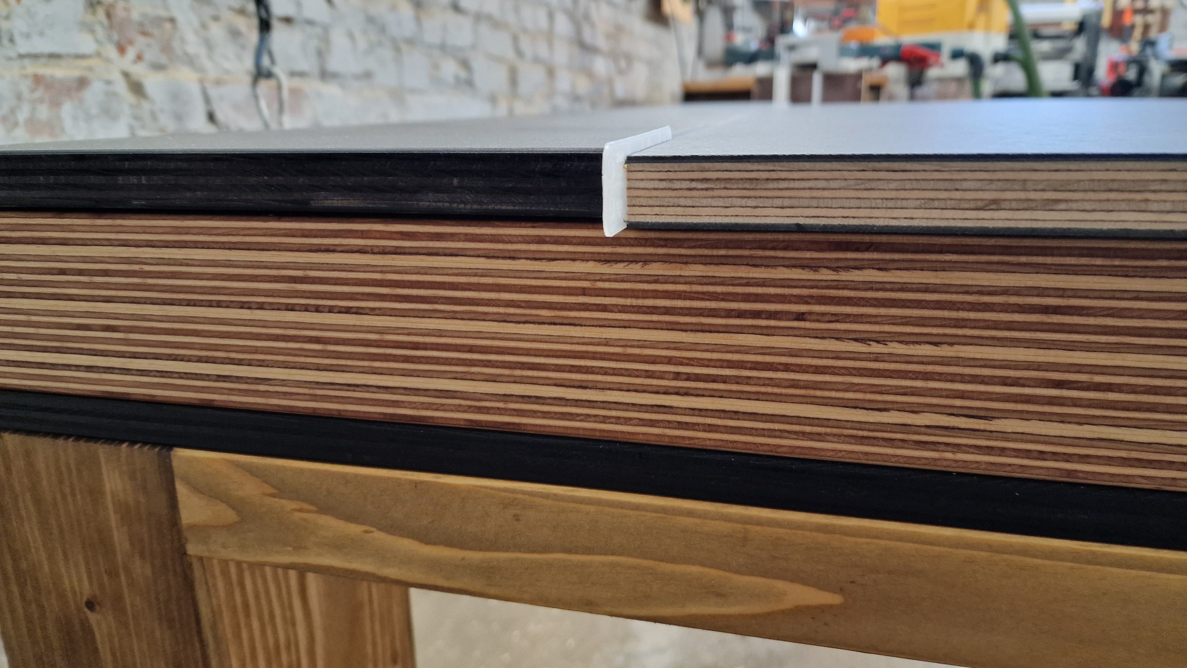

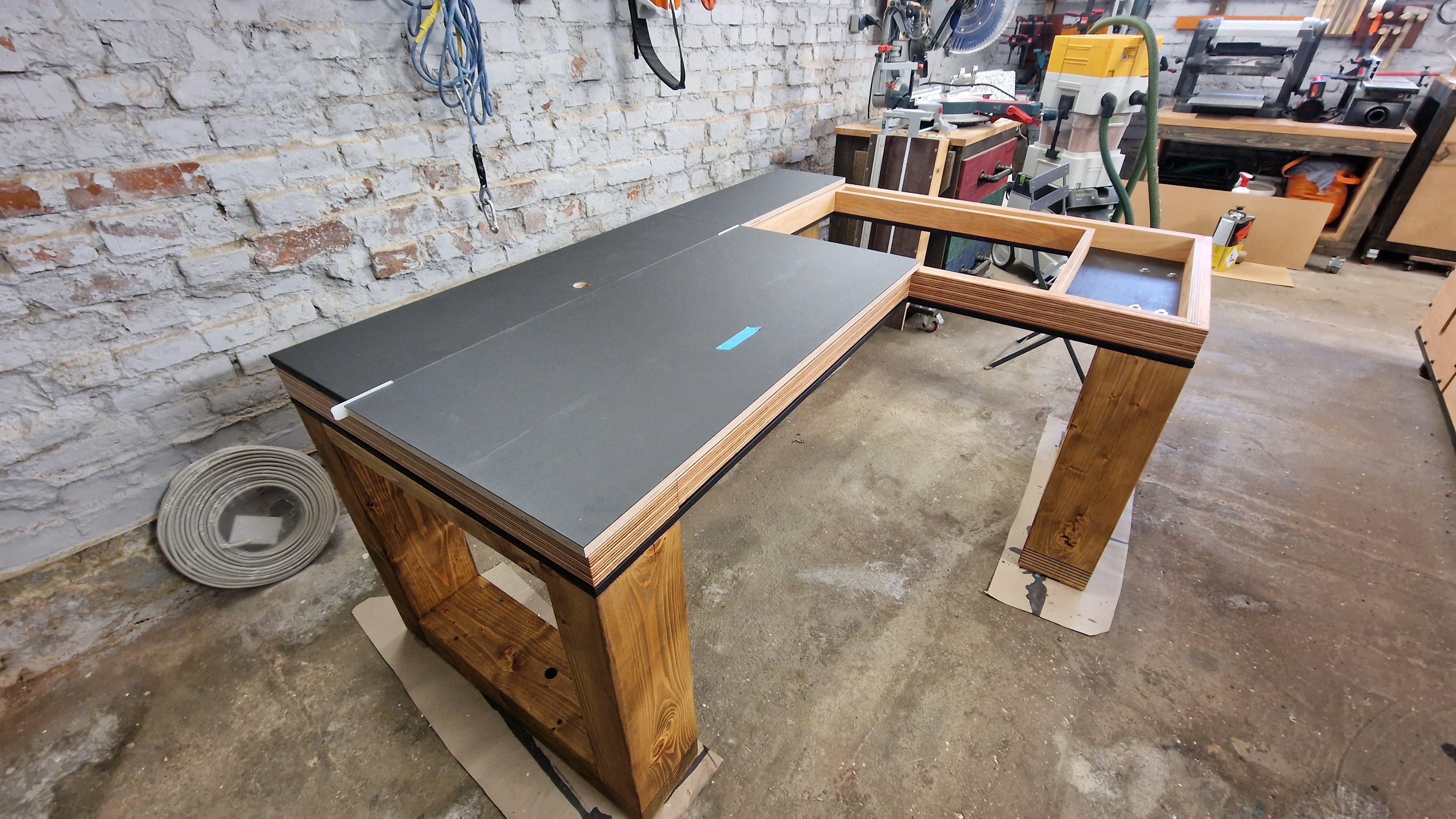

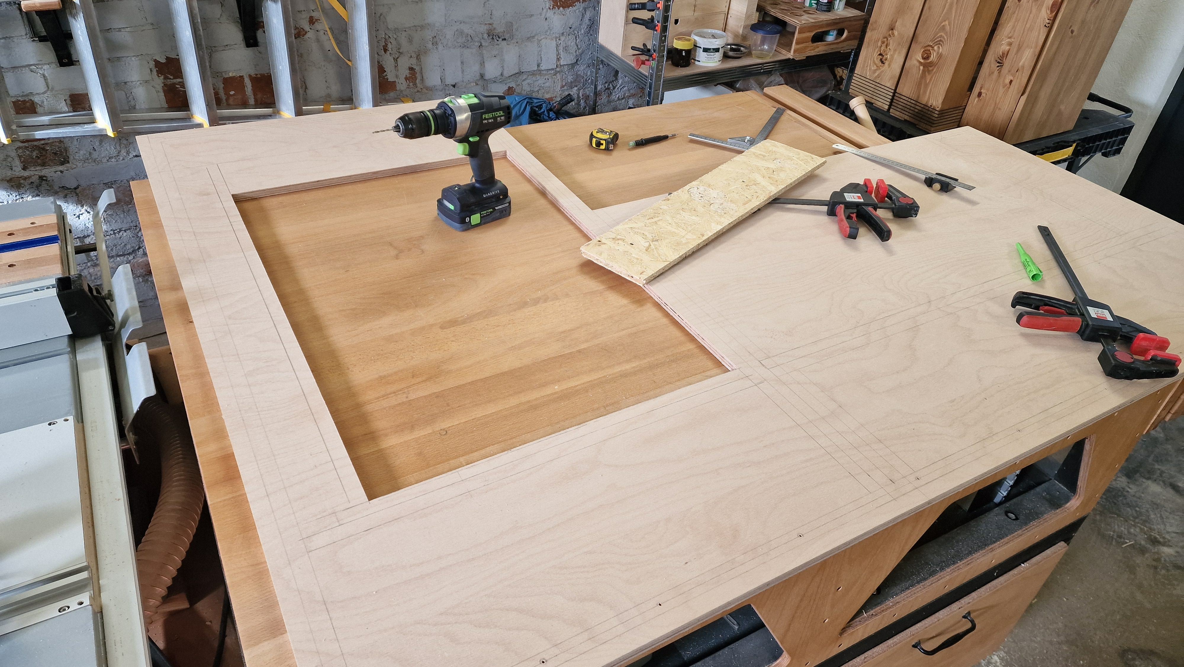

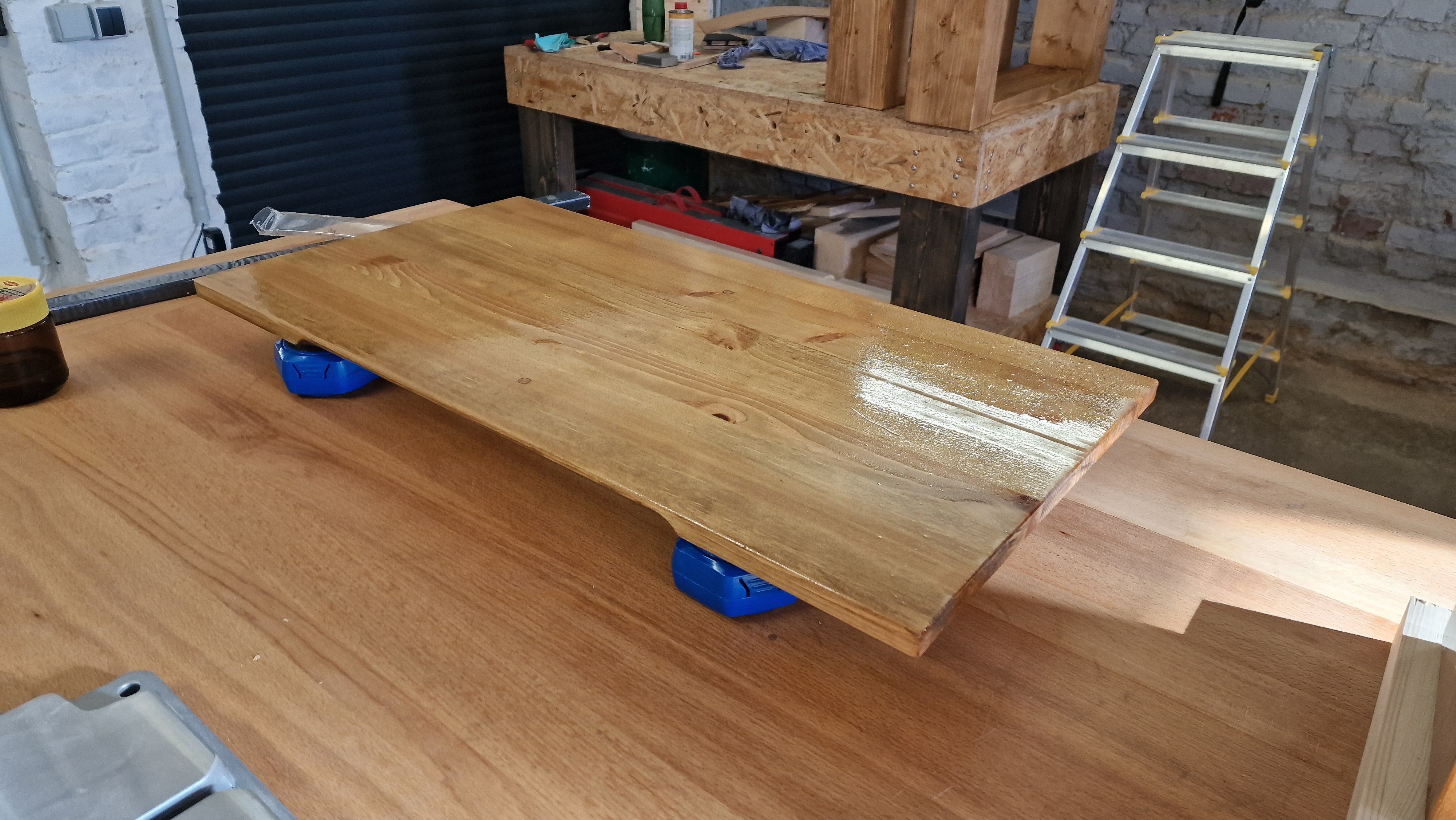

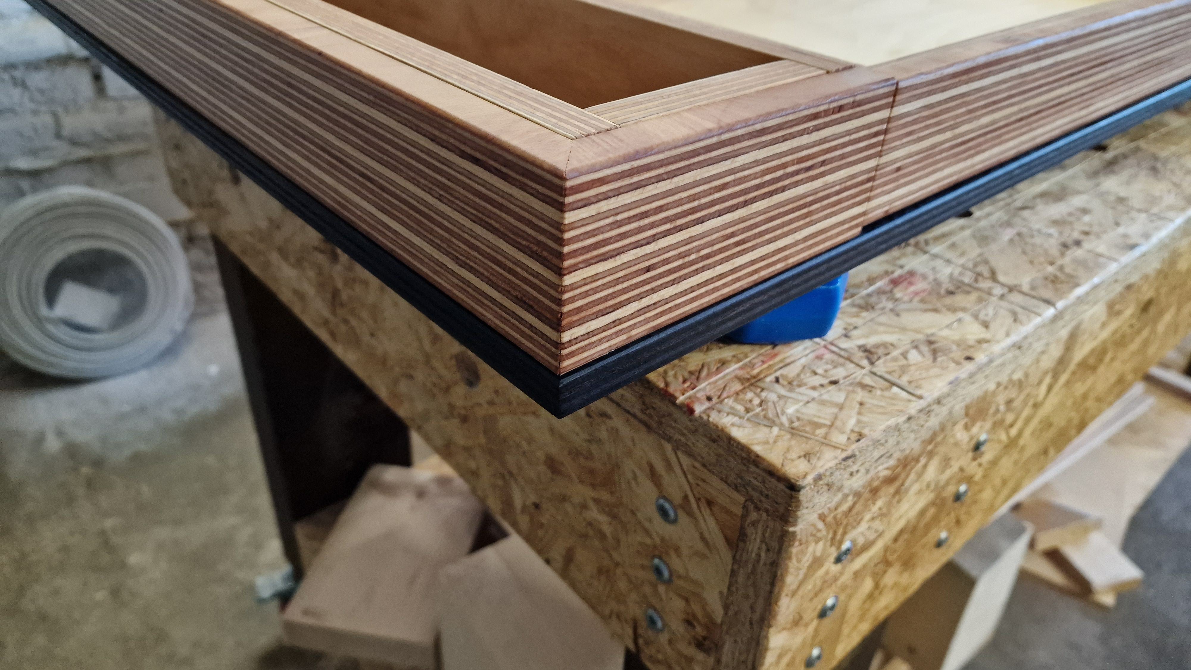

Und zum Abschluss für heute kommen wir zur oberen Tischplatte oder sagen wir besser Platten, weil das ganze Modular aufgebaut ist.
Die habe ich nicht gebeizt, weil ich für die Oberfläche einfach etwas hochwertigeres haben wollte. Ich habe einige Beispiele mit Möbellinoleum gesehen und die haben mich echt begeistert.
Leider ist die Verarbeitung für den Leihen ohne große Verleimpresse etwas schwierig aber nicht unmöglich. Leider konnte ich nicht ganz so viele Bilder vom Vorgang machen, da das verleimen mich etwas zeitlich in Anspruch genommen hat aber das Ergebnis ist schon cool.
Die Kanten werden natürlich noch geschwärzt ^^

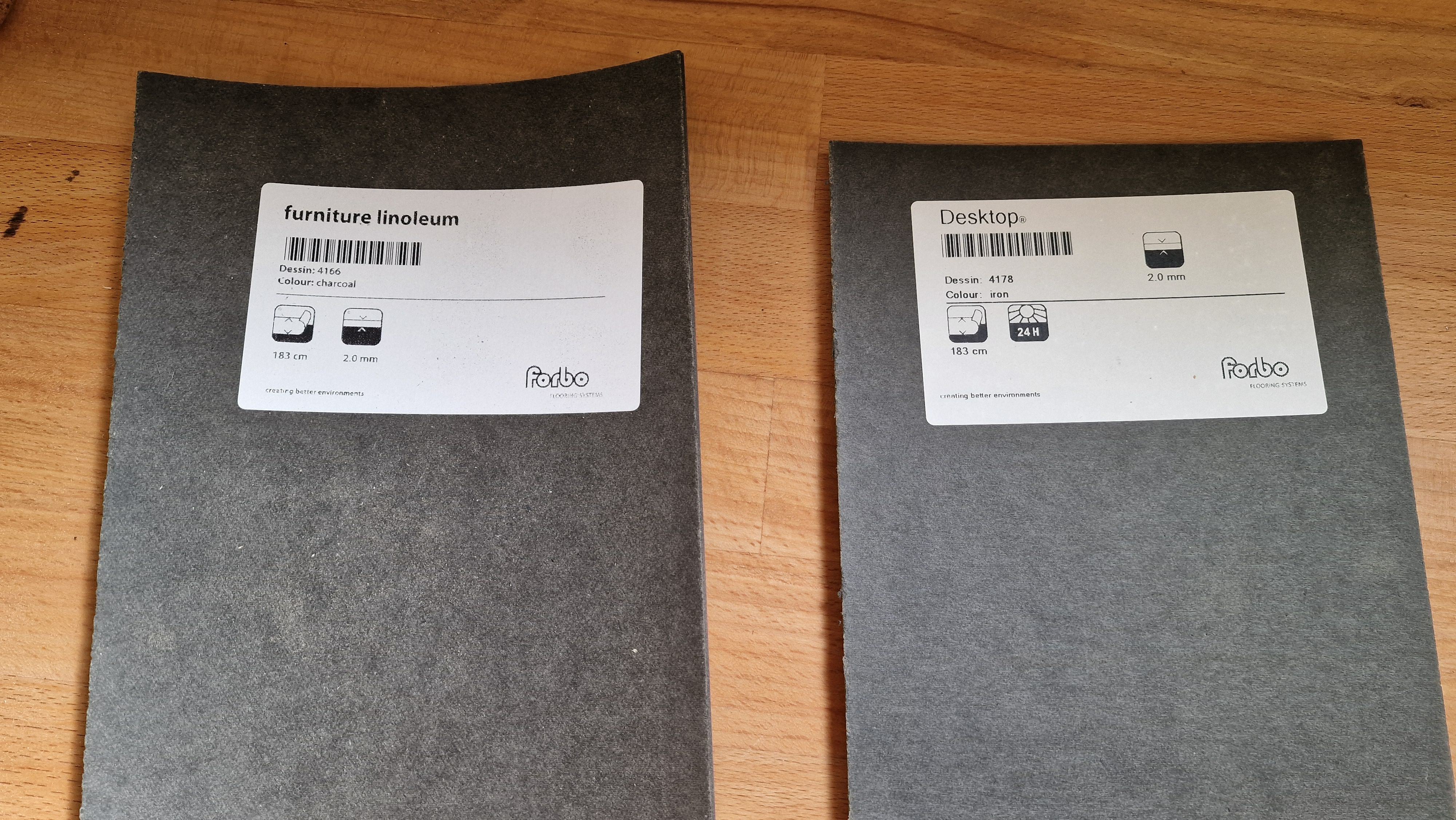

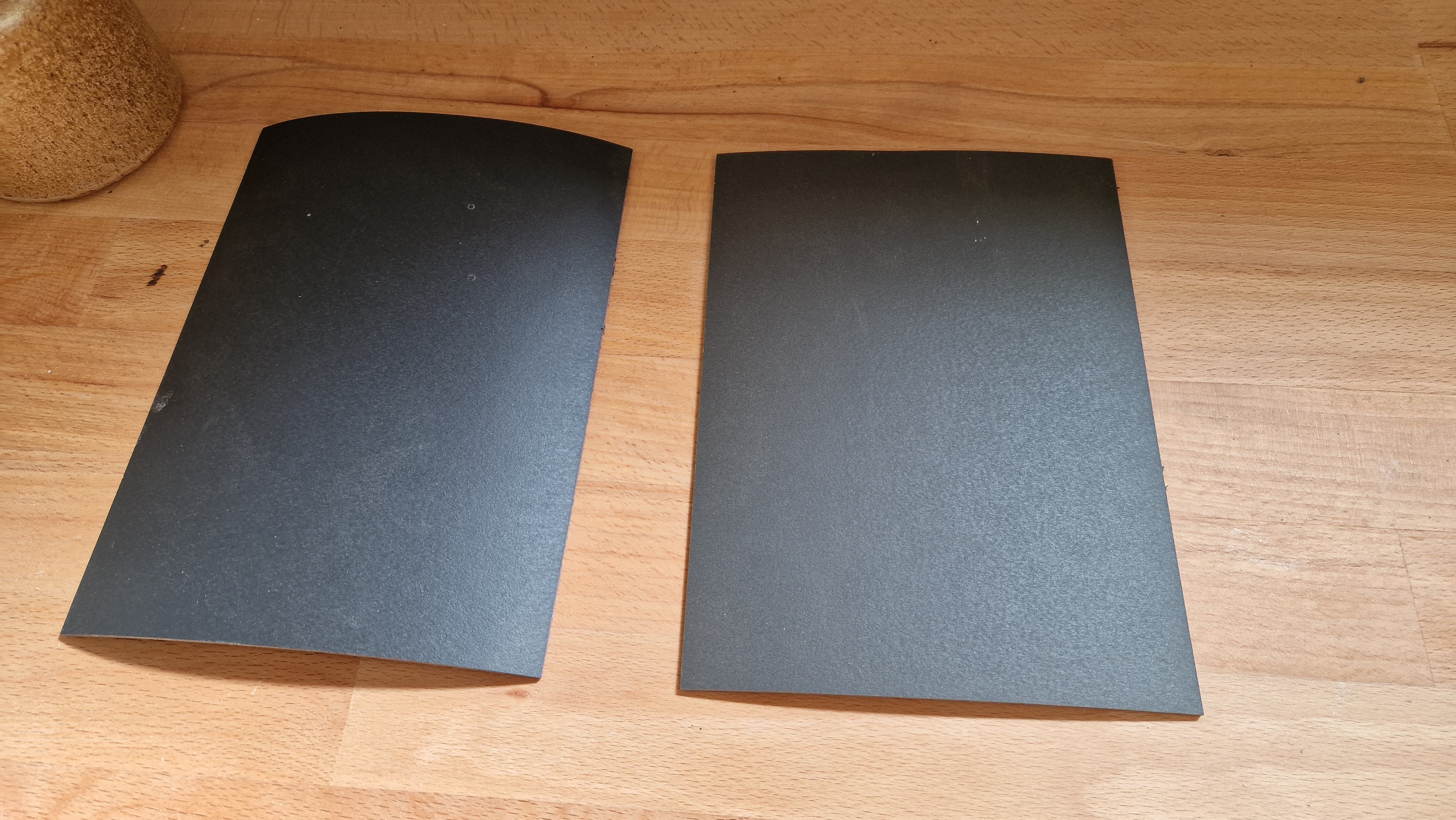

Das Zeug ist klasse hat aber so seine Tücken beim verarbeiten. Da sich meine Werkstatt/ Garage in einem Gebäude befindet was über 100 Jahre alt ist, hatte ich etwas mit Luftfeuchtigkeit und Temperatur zu kämpfen.
Beim verarbeiten möchte das Zeug am Liebsten Zimmertemperatur. Es im Haus zu verarbeiten war keine Option, weil der Kontaktkleber wie die Hölle stinkt.
Aber die Optik ist der Hammer und die Oberfläche kann auch was ab, zumal du kleinere Kratzer mit Leinöl gut reparieren kannst. Aber nicht ganz billig das Zeug :fresse:

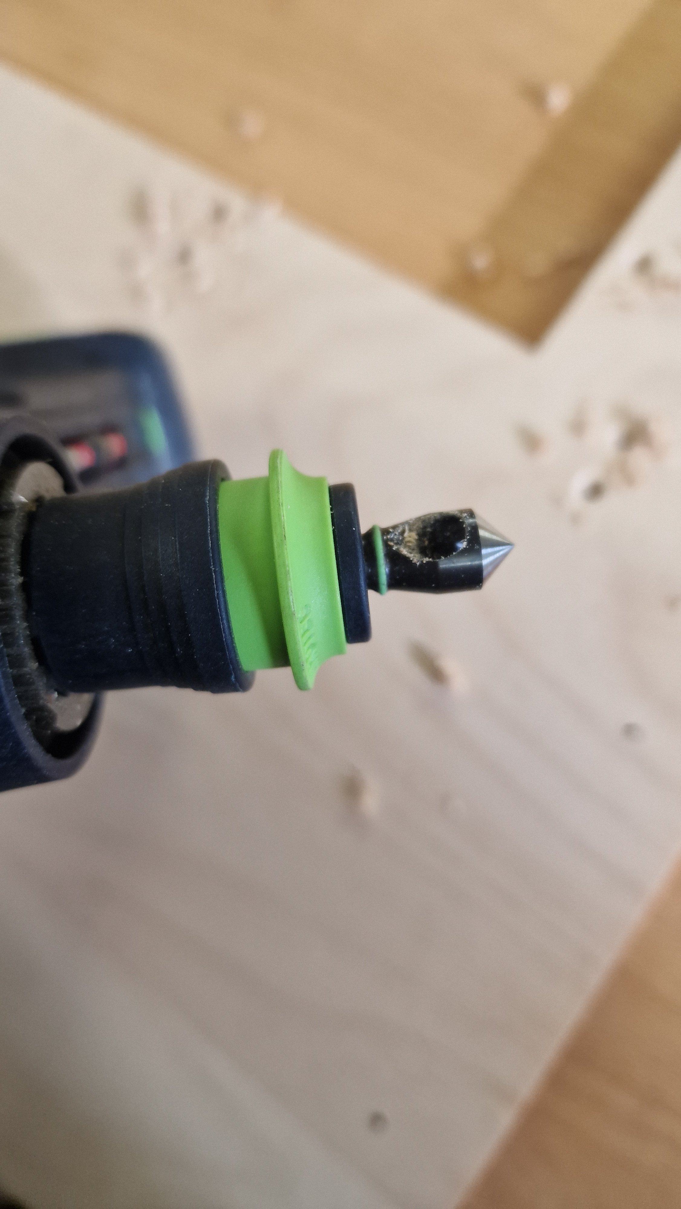

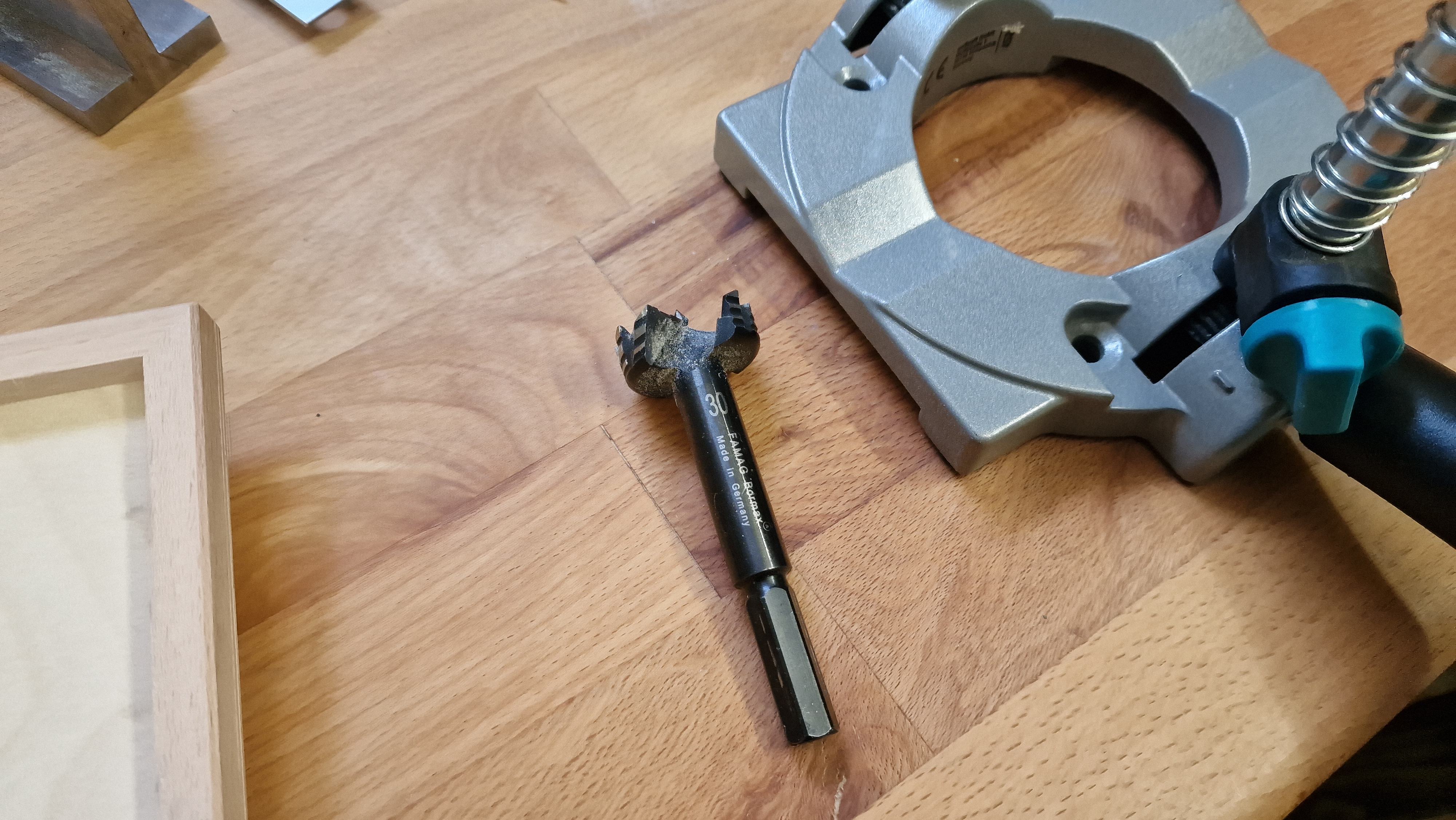

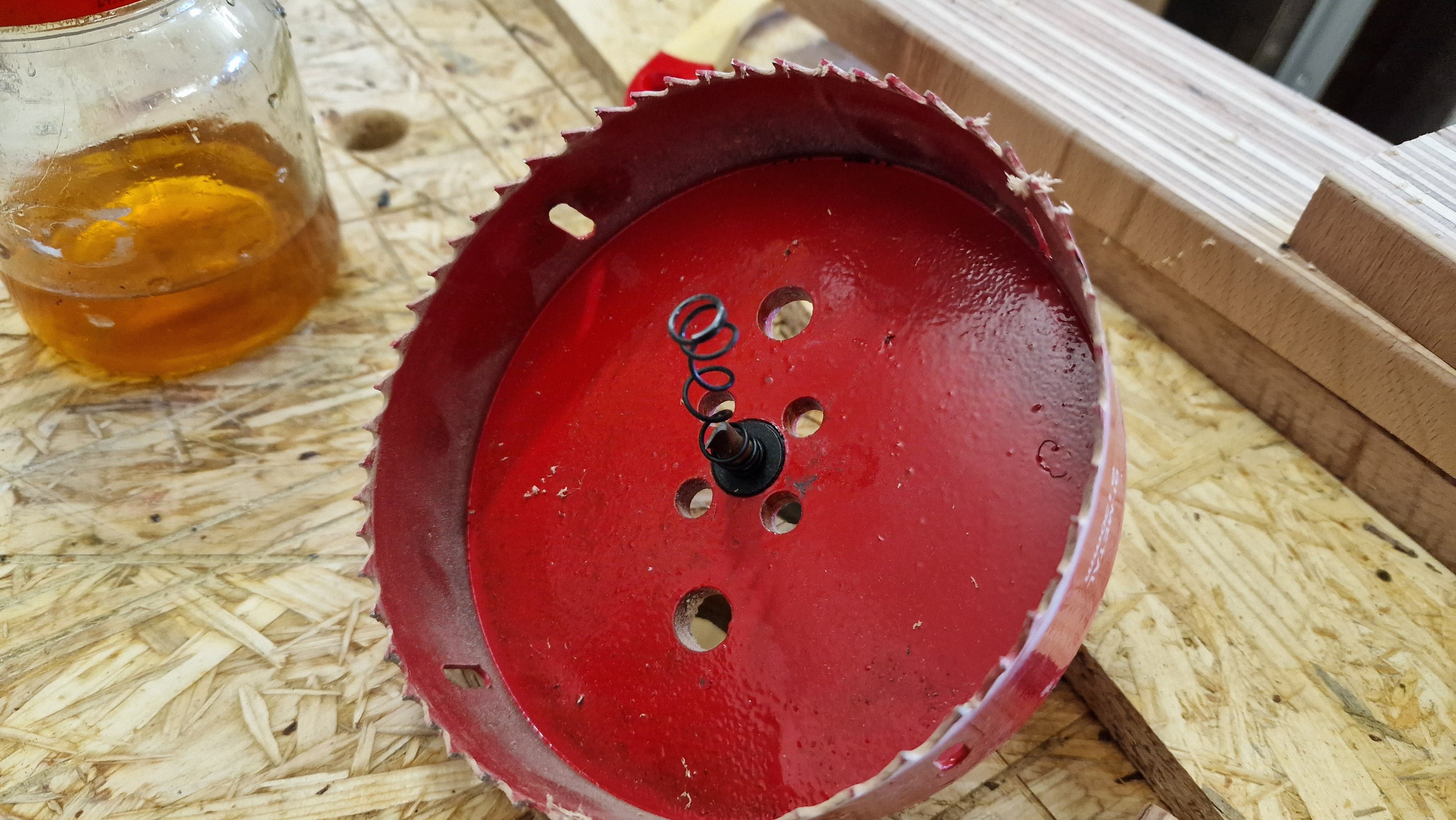

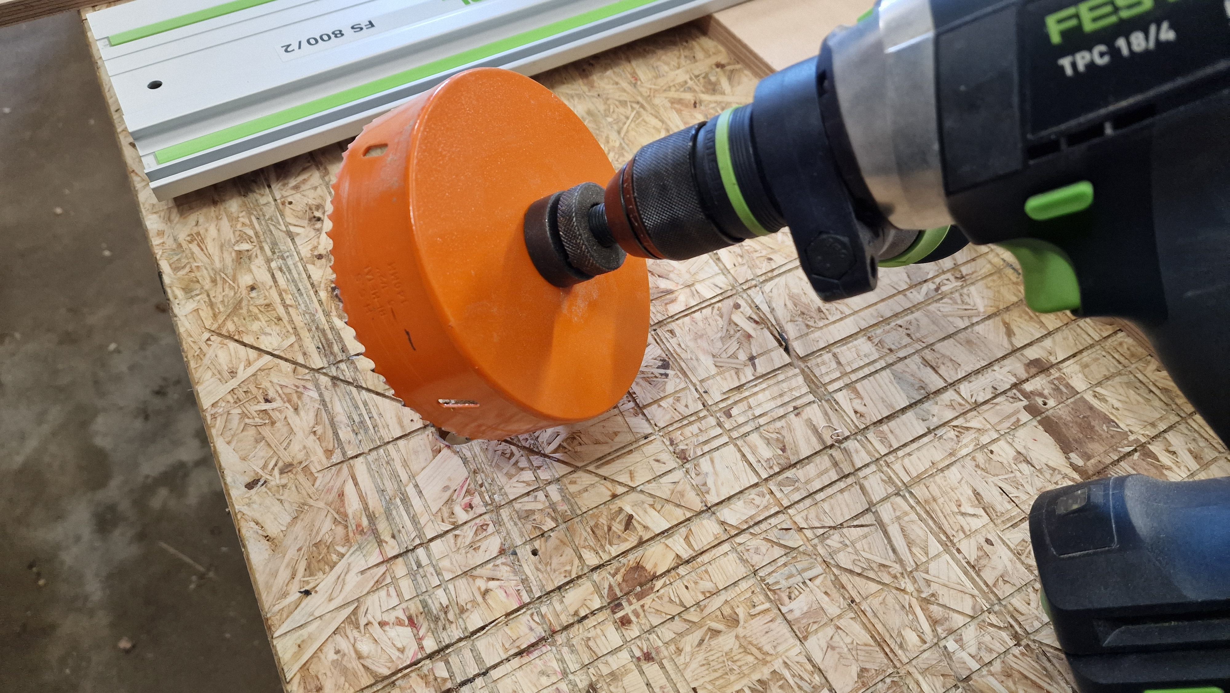

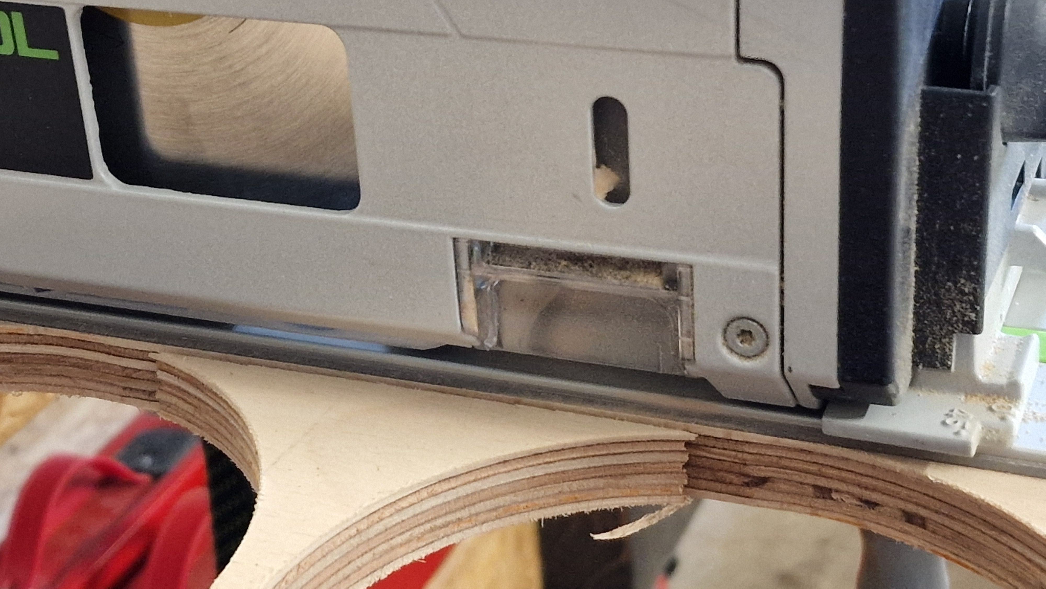

Gleich zu Anfang die Lochsäge geschrottet
Zum glück hatte ich noch eine andere da aber Freihand ist das nicht so easy aber blieb auch keine andere Möglichkeit, weil es einfach nicht unter die kleine Bosch Tischbohrmaschine nicht gepasst hat.

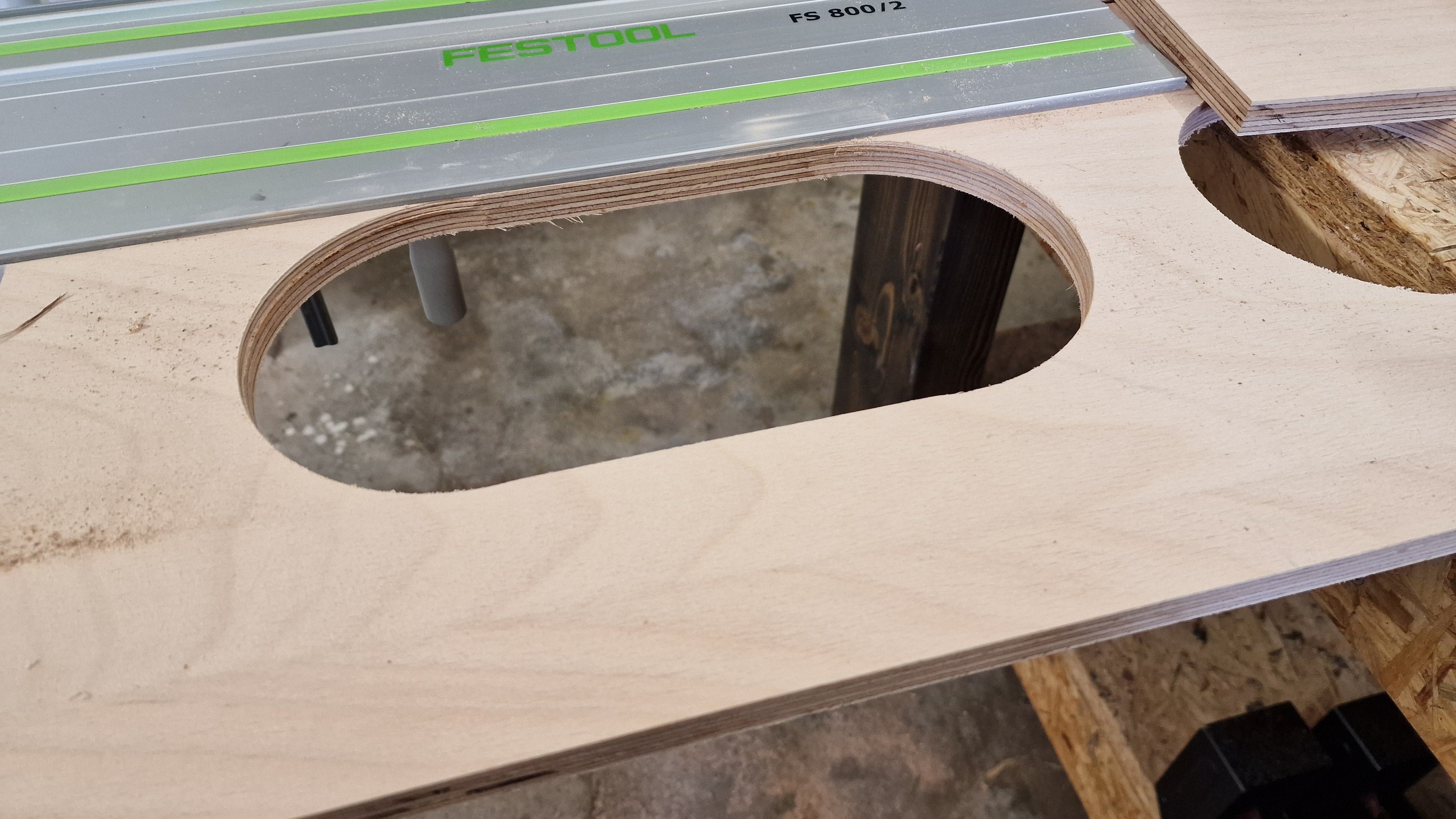

Und im Anschluss mit der Tauchsäge das Überschüssige Material entfernen
Große Öffnungen aber es sollen halt noch Staubfilter davor, leider habe ich vergessen ein Foto davon zu machen wie ich die ganzen Öffnungen stark angephast habe für eine bessere Optik -.-

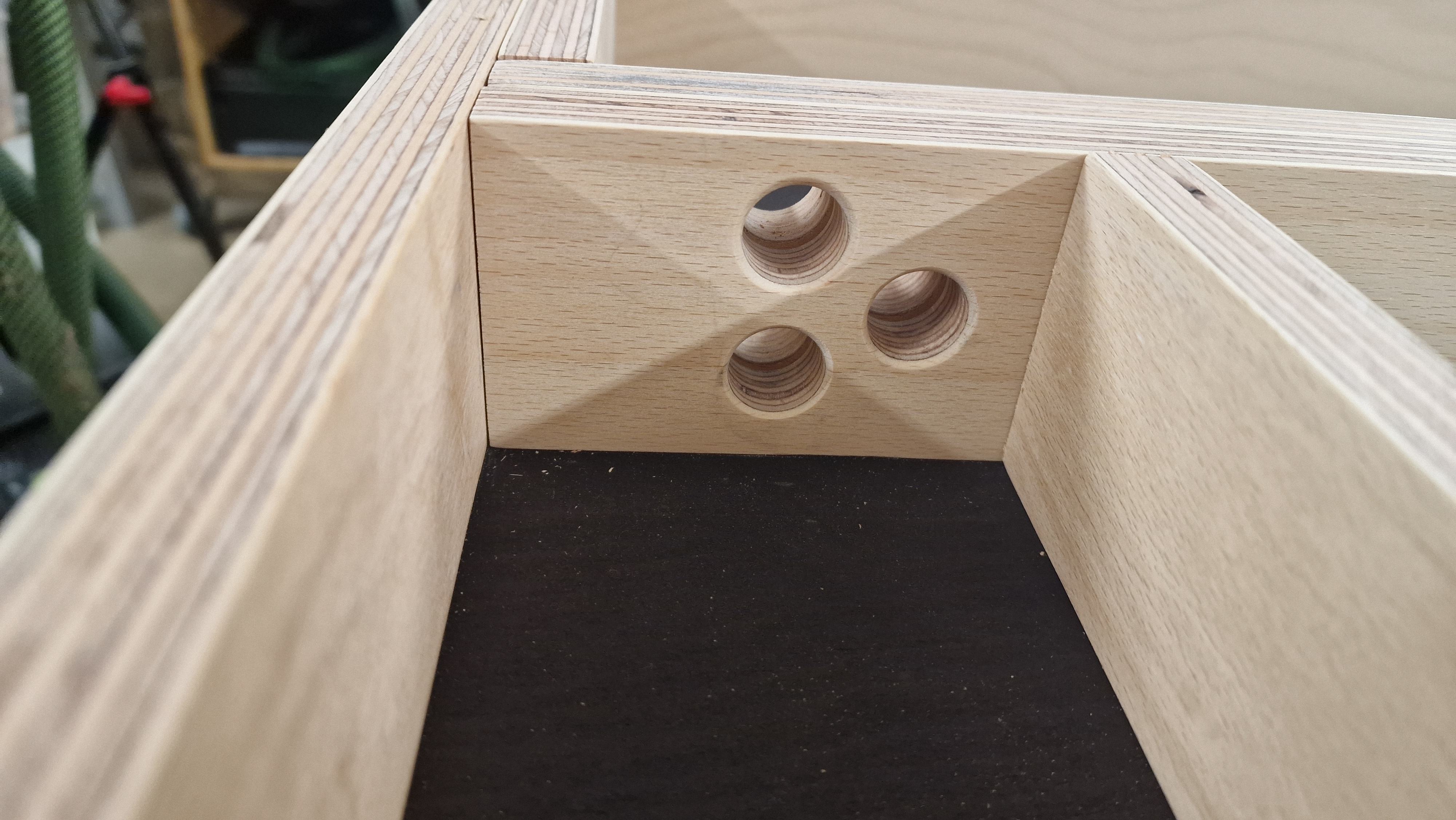

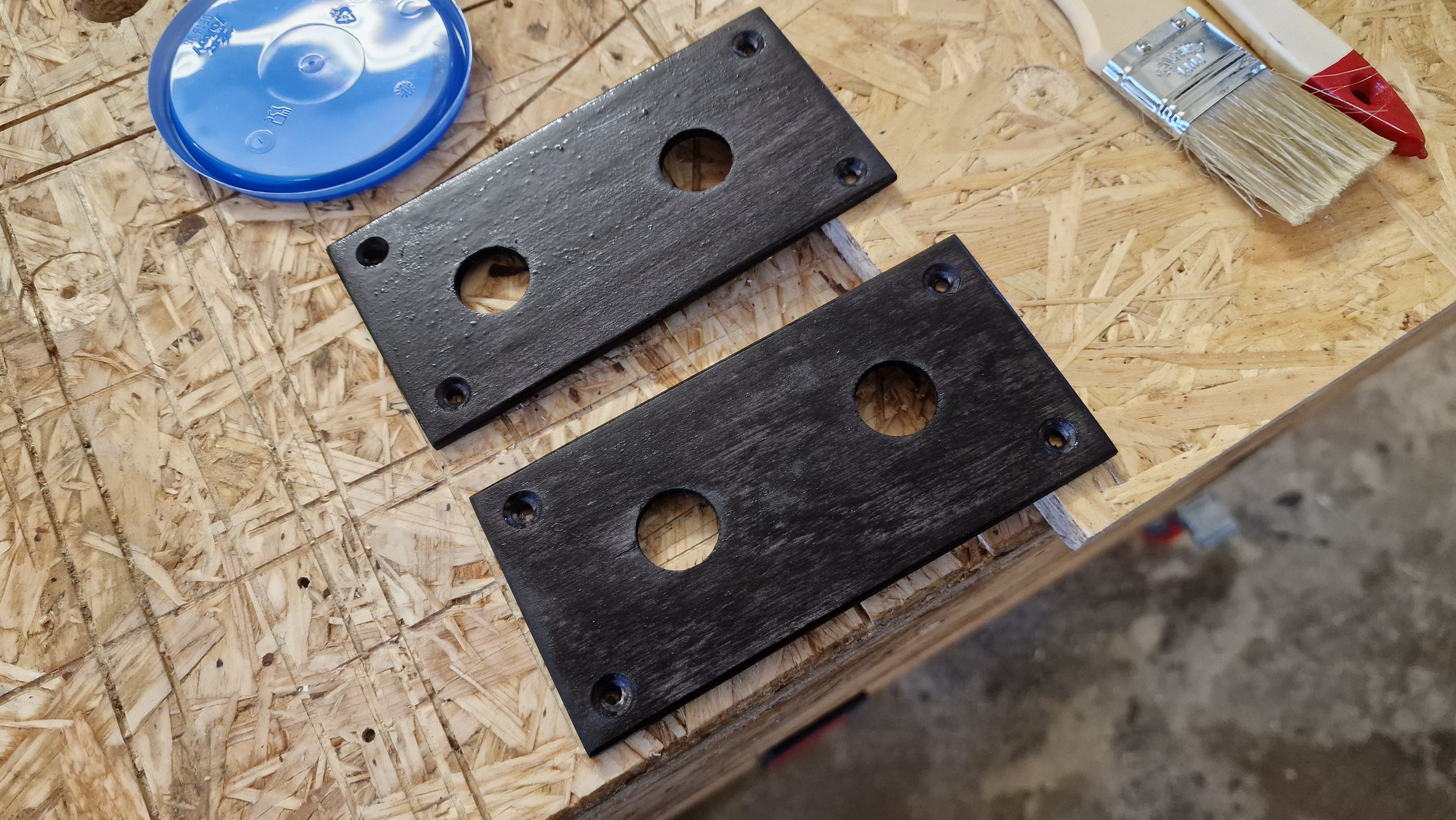

Hier einpaar Durchführungen aus Holz. Gebeizt und frisch Geölt.
Aus Metall habe ich das auch noch gemacht.
Hier kann ich die Schlagschrauber-Stufenbohrer von Milwaukee empfehlen. Geht durch wie Butter und mit dem Schlagschrauber hat man da echt viel Kontrolle.
Von Wera sind die Kombi Gewindeschneider/Bohrer für den Akkuschrauber auch ne Empfehlung, wenn sich im Gehäuse ein paar Sachen anpasst.

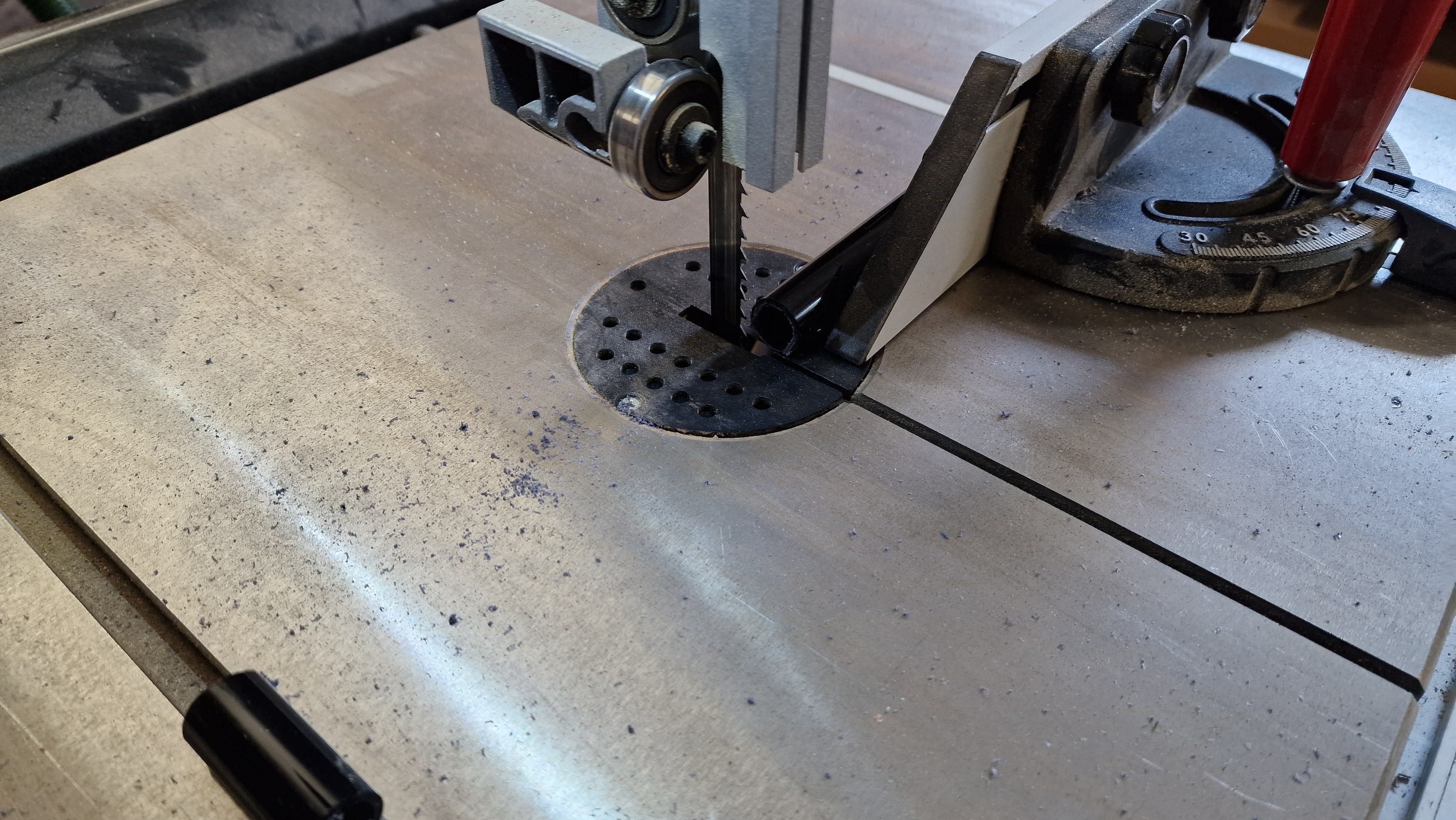

Acrylrohre mit der Bandsäge geht auch nur war mein Sägeblatt etwas zu grob da ist ein Metallband die bessere Option.

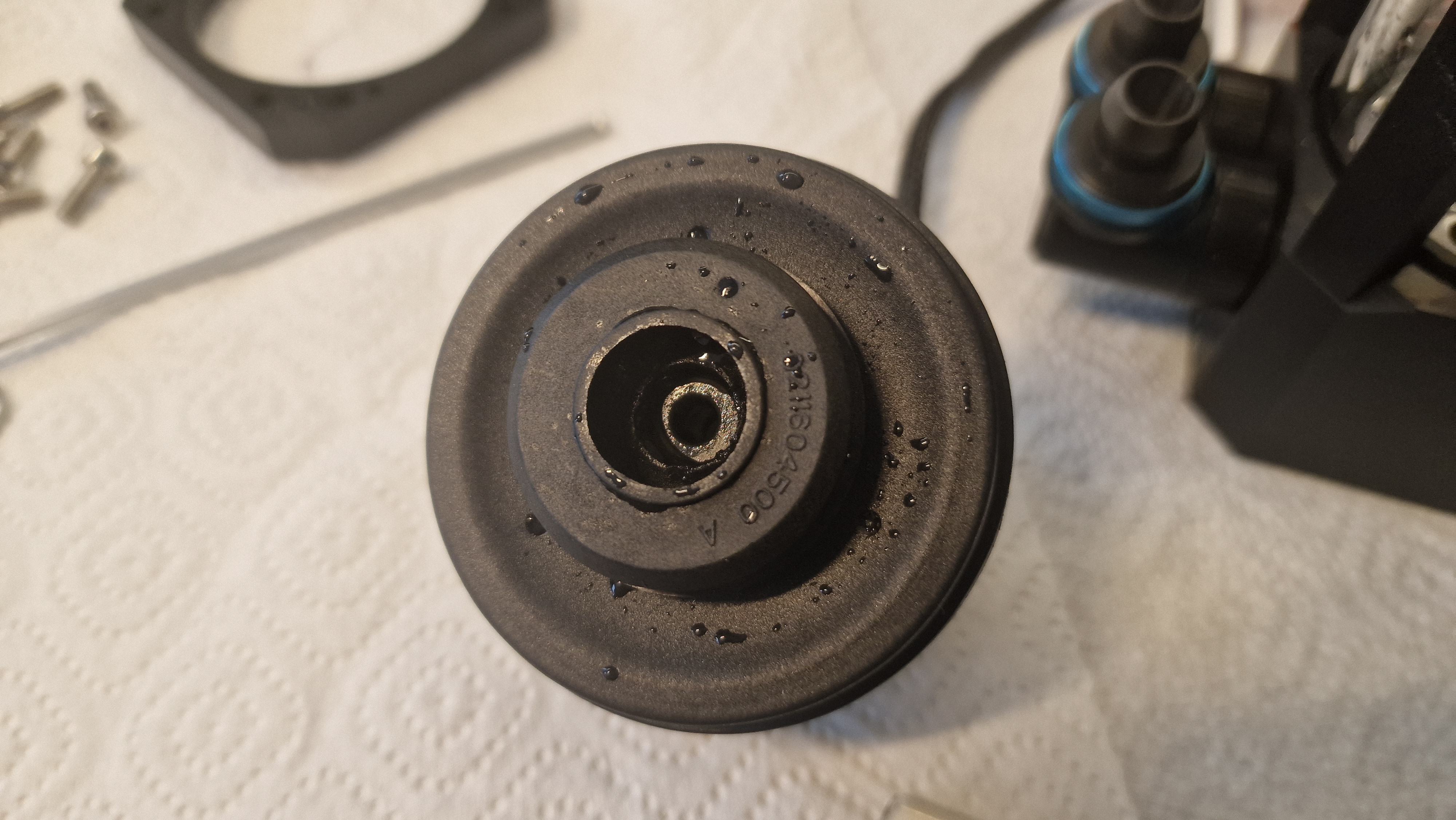

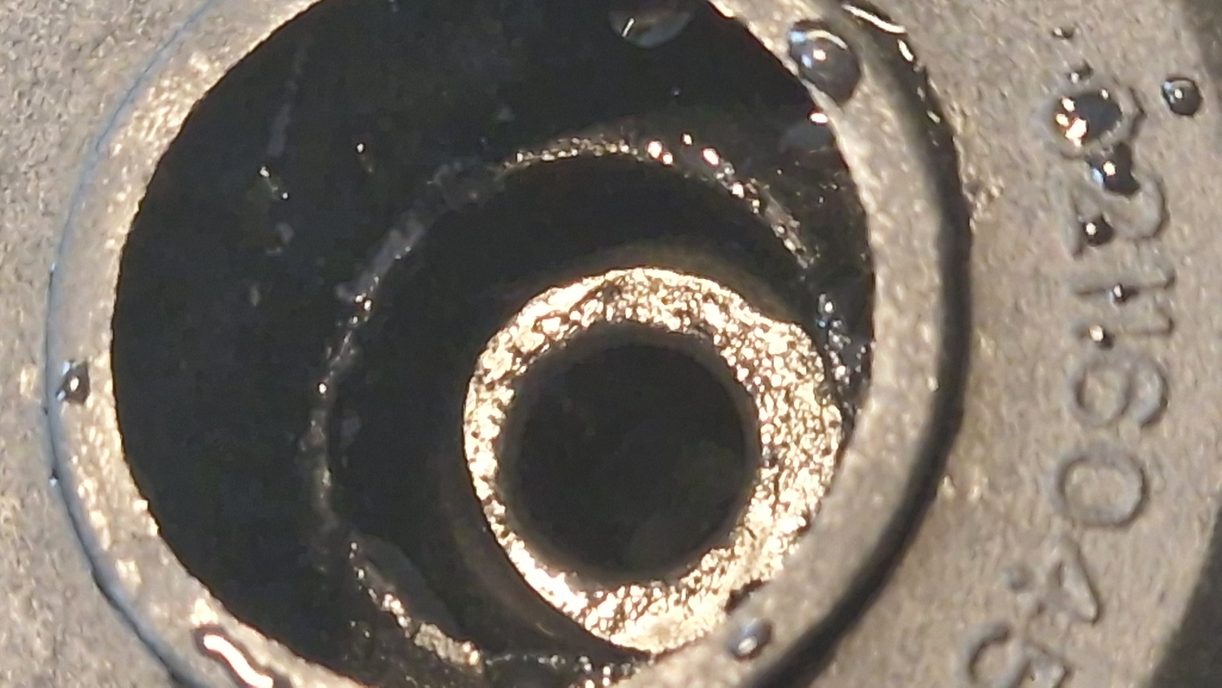

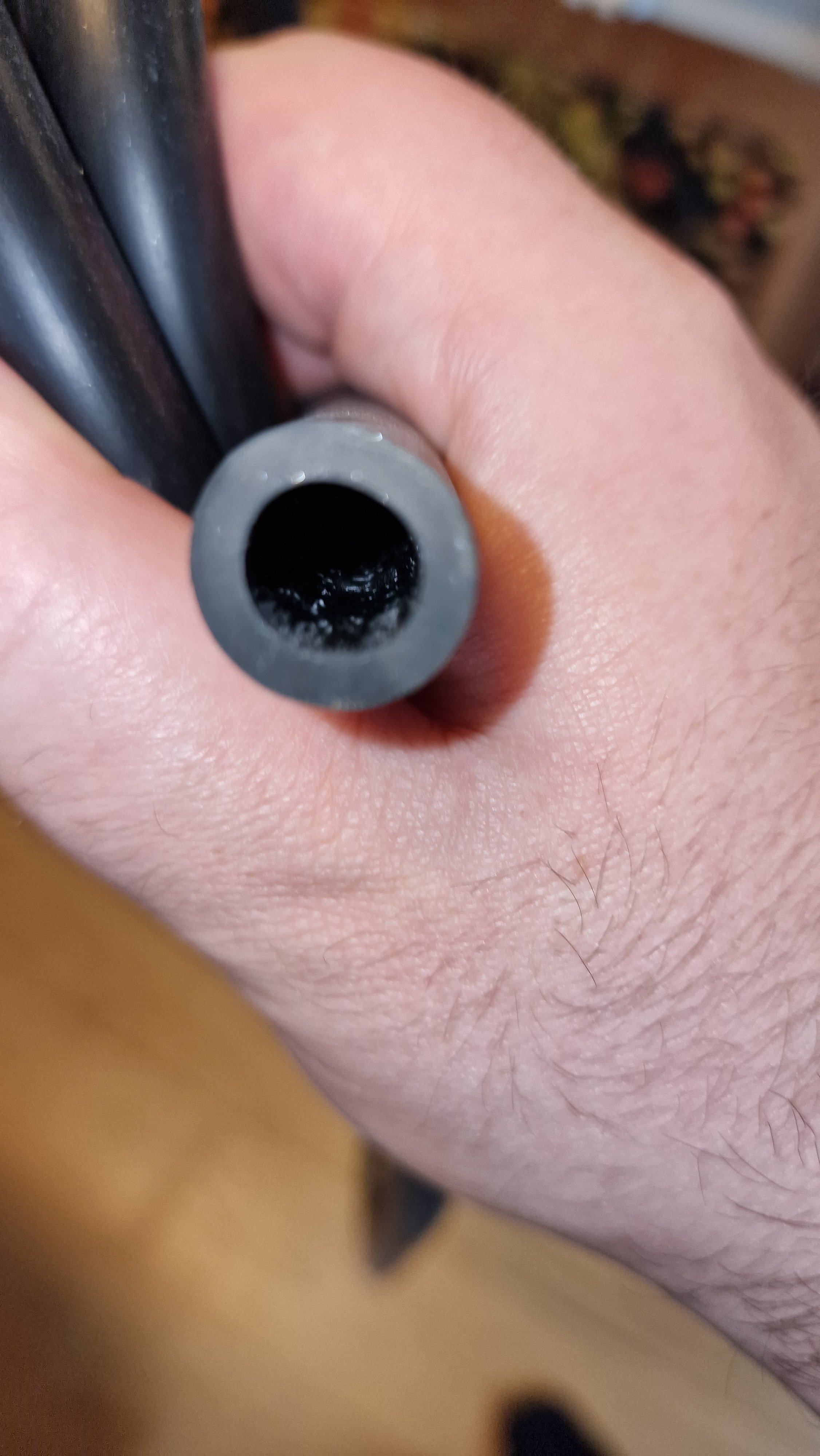

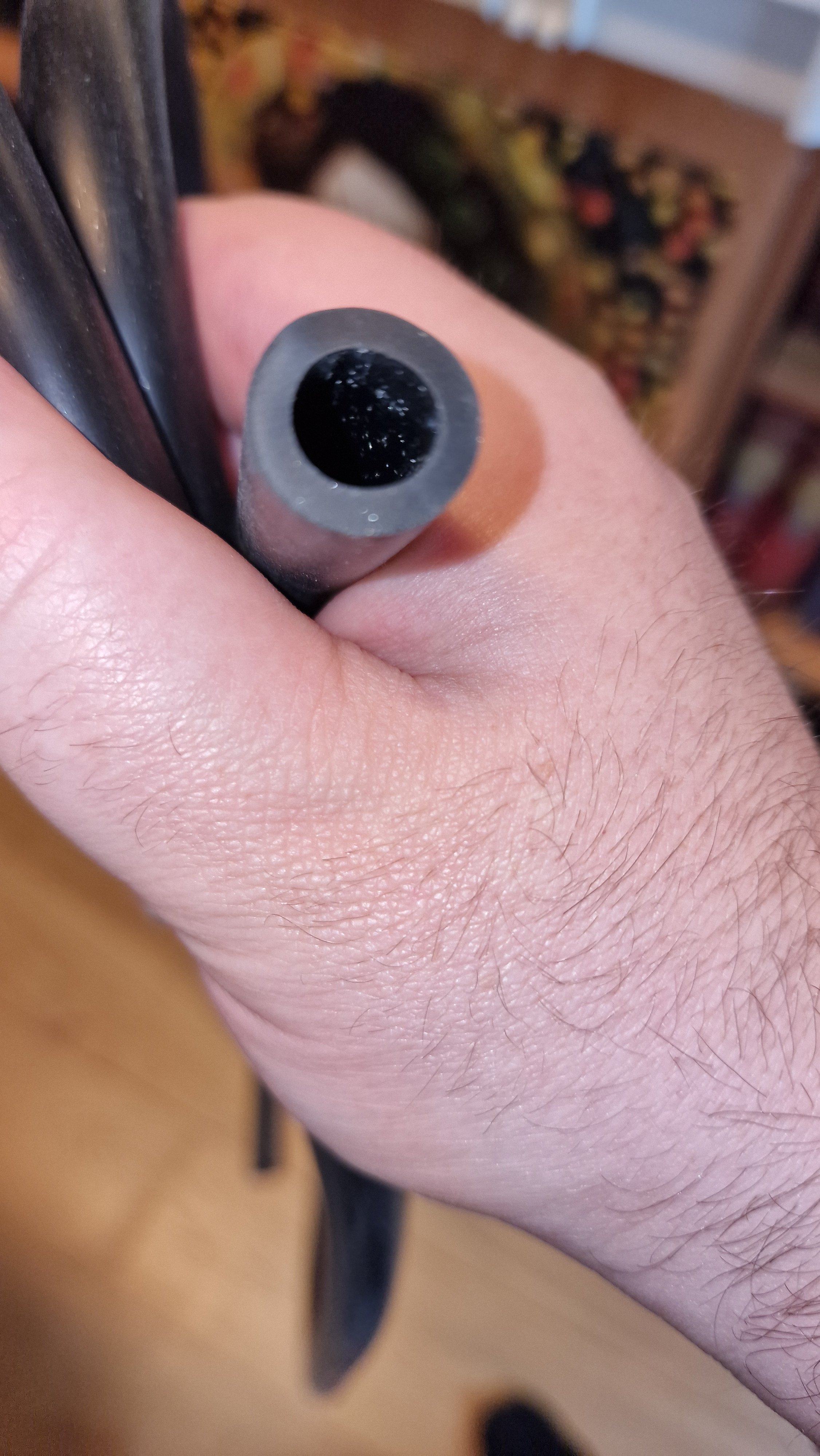

Bei den Schläuchen von Watercool hatte ich in einem 3m Paket von 4 Rückstände im einem Ende vom schlauch die wie Metallspäne aus schauen. Leider erkennt man die auf den Bildern nicht so gut.
Etwas Pech hatte ich mit einer von 2 Apex Pumpen :>

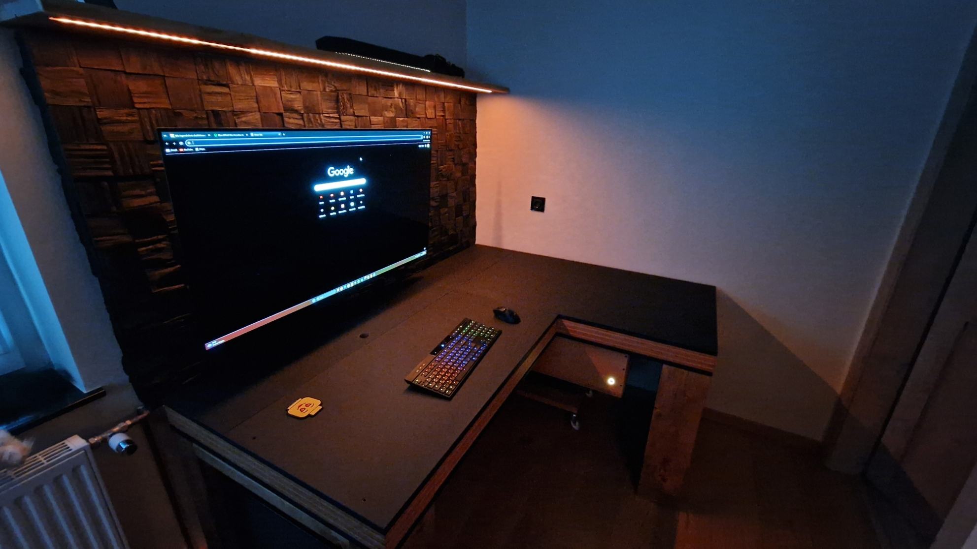

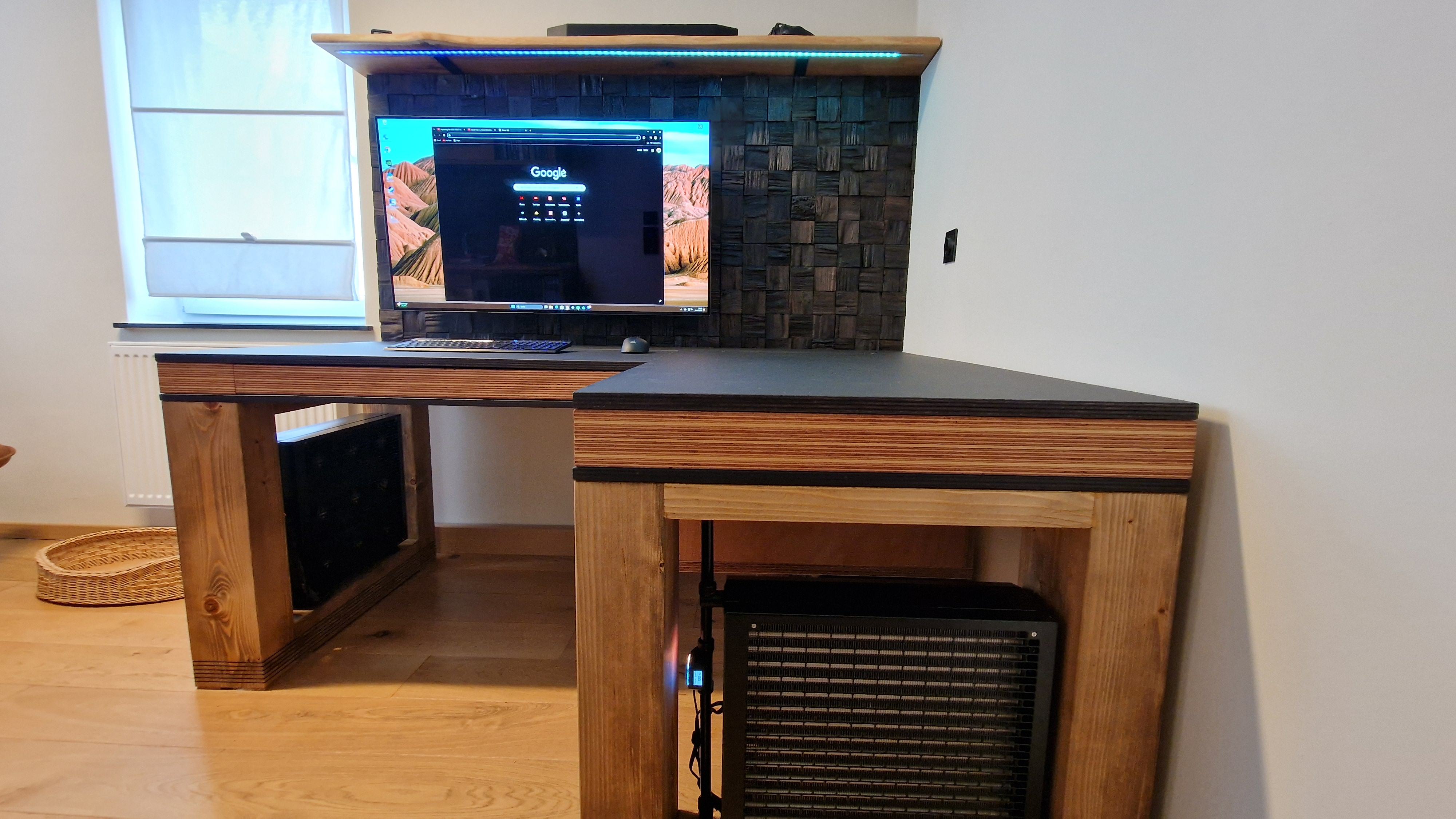

Naja, fertig mit dem Tisch, da kommt ja aber bestimmt noch etwas rein, dran und drauf. Ich wäre schon gespannt wie das mit Hardware aussieht!
So vorläufiges Finale. einige der Bilder Poste ich dann noch im Wakü Foto Thread.

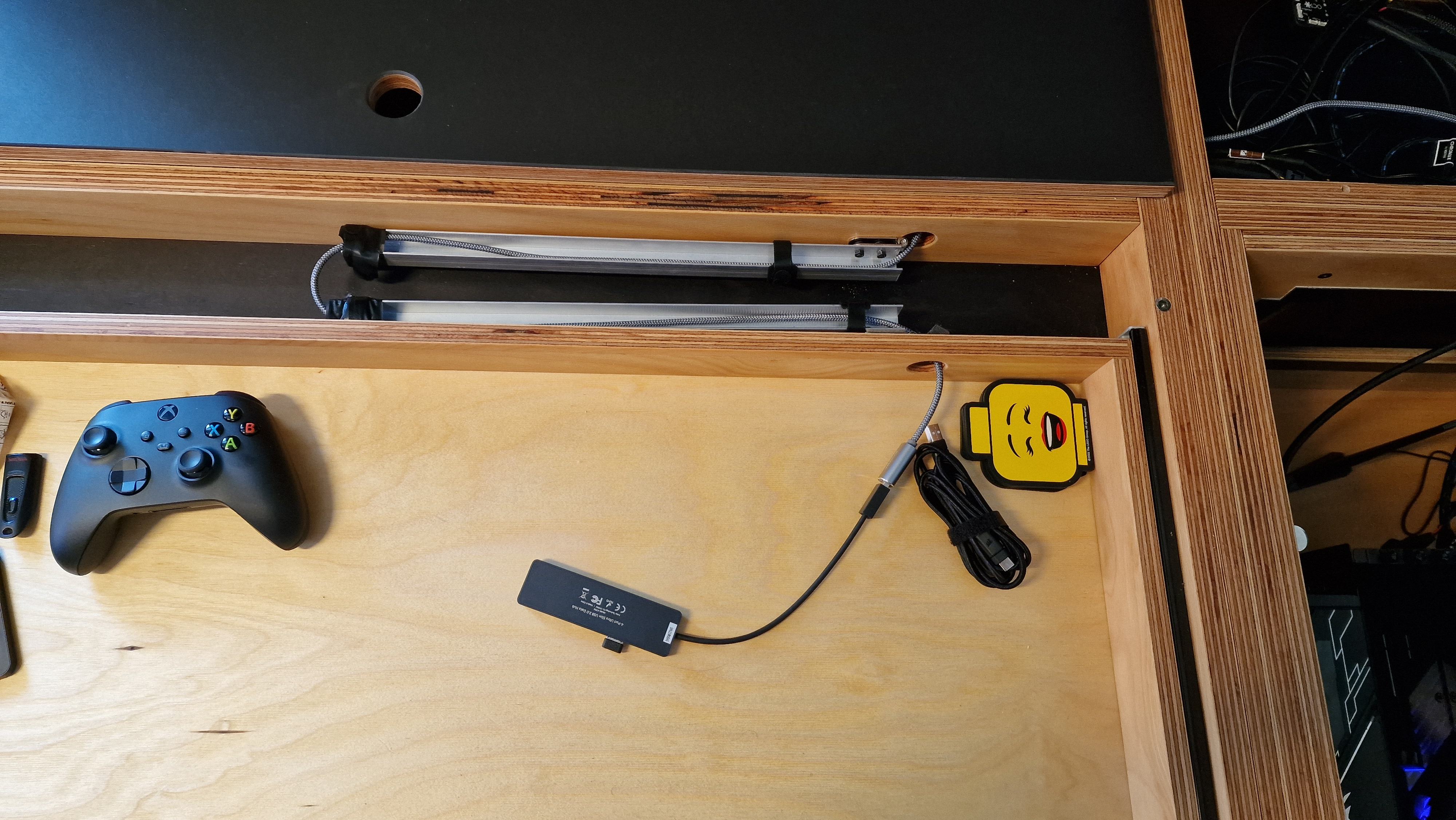

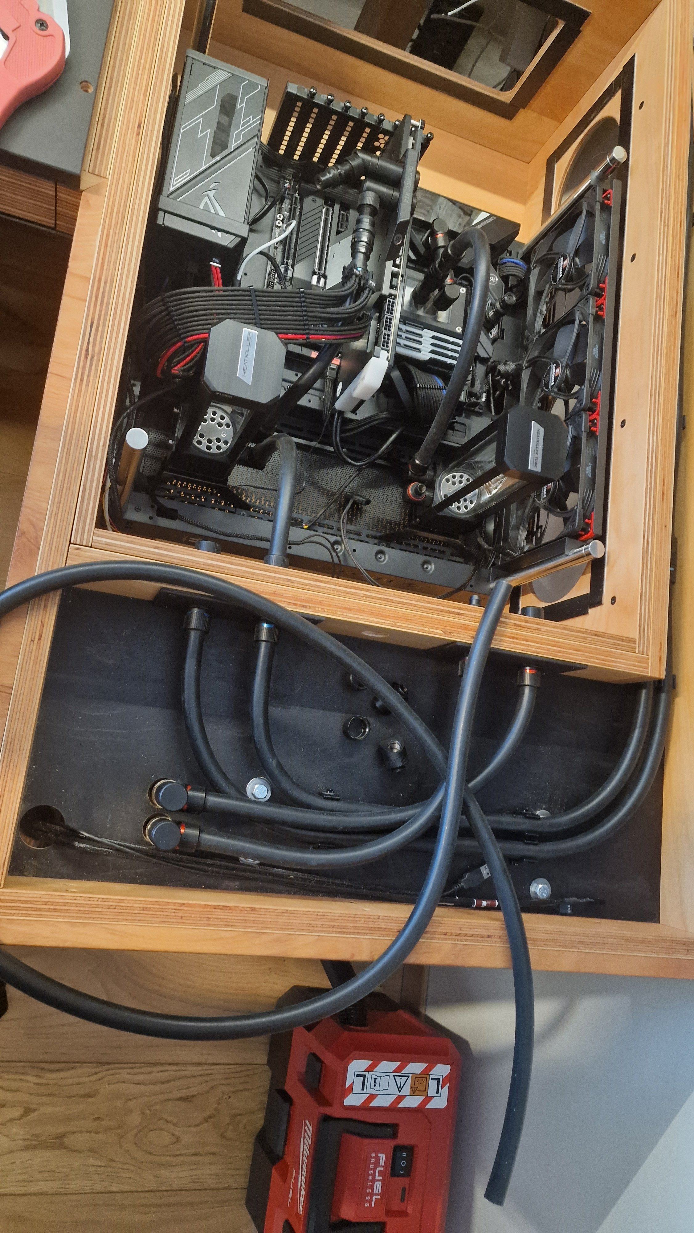

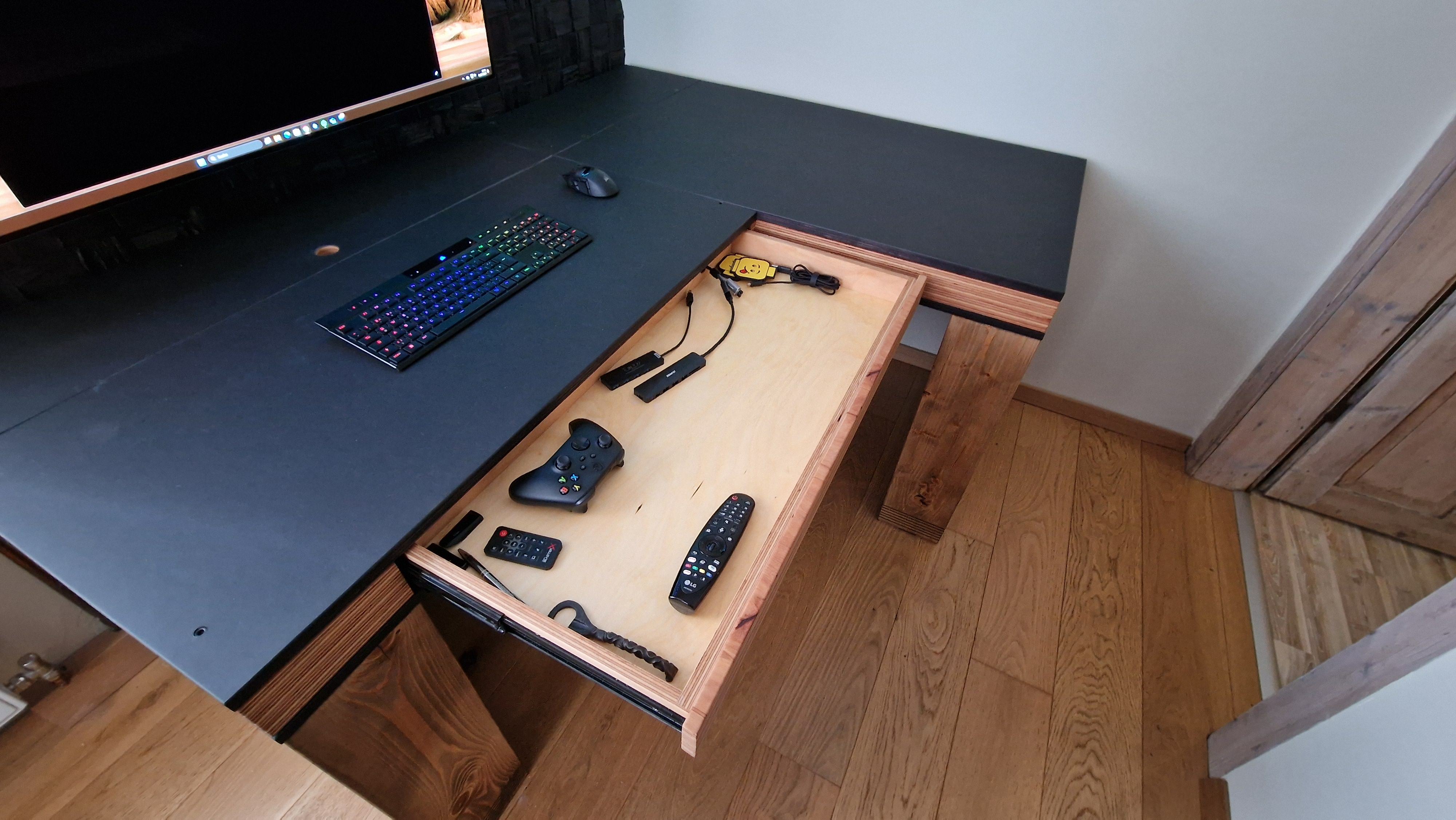

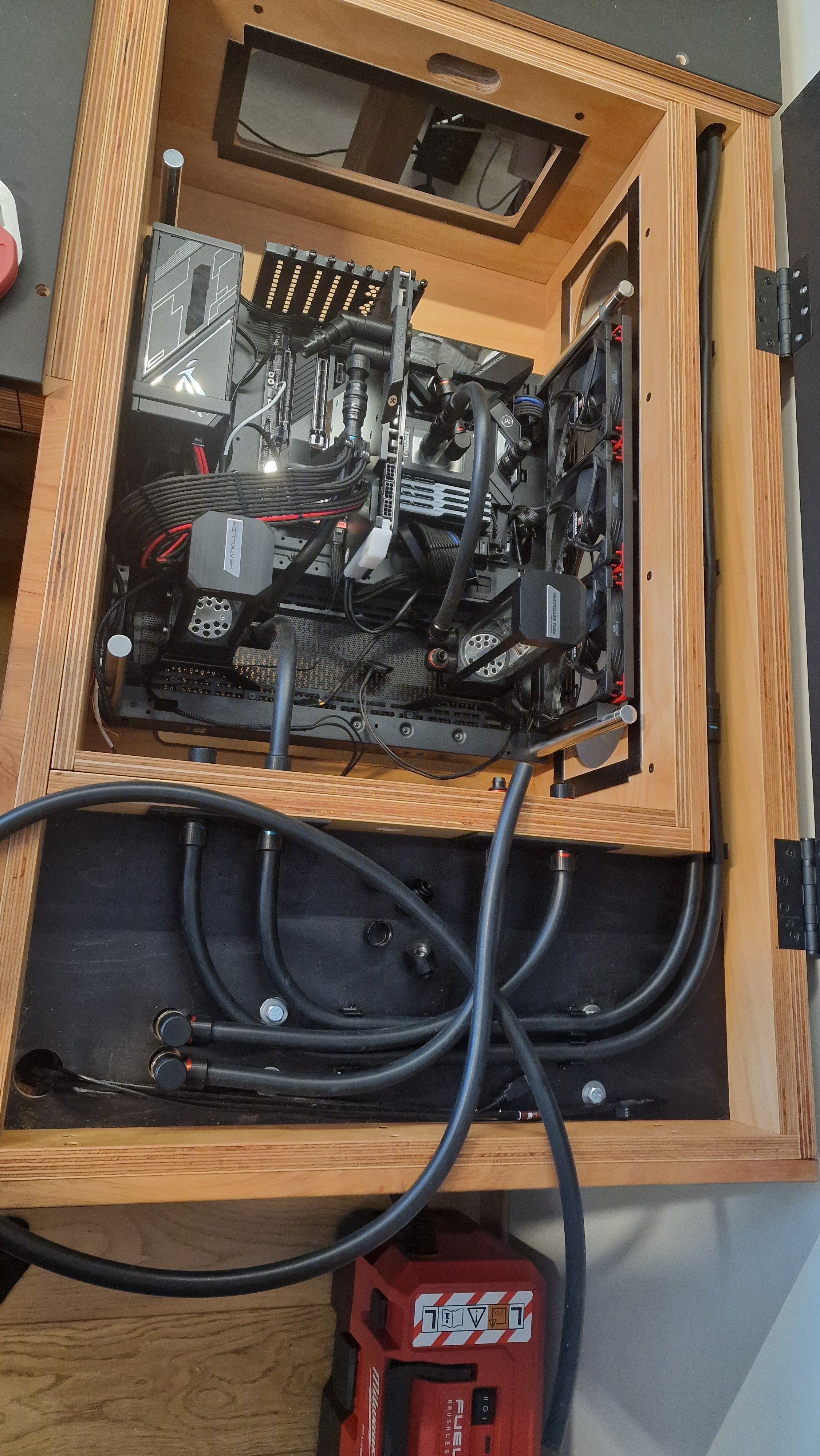

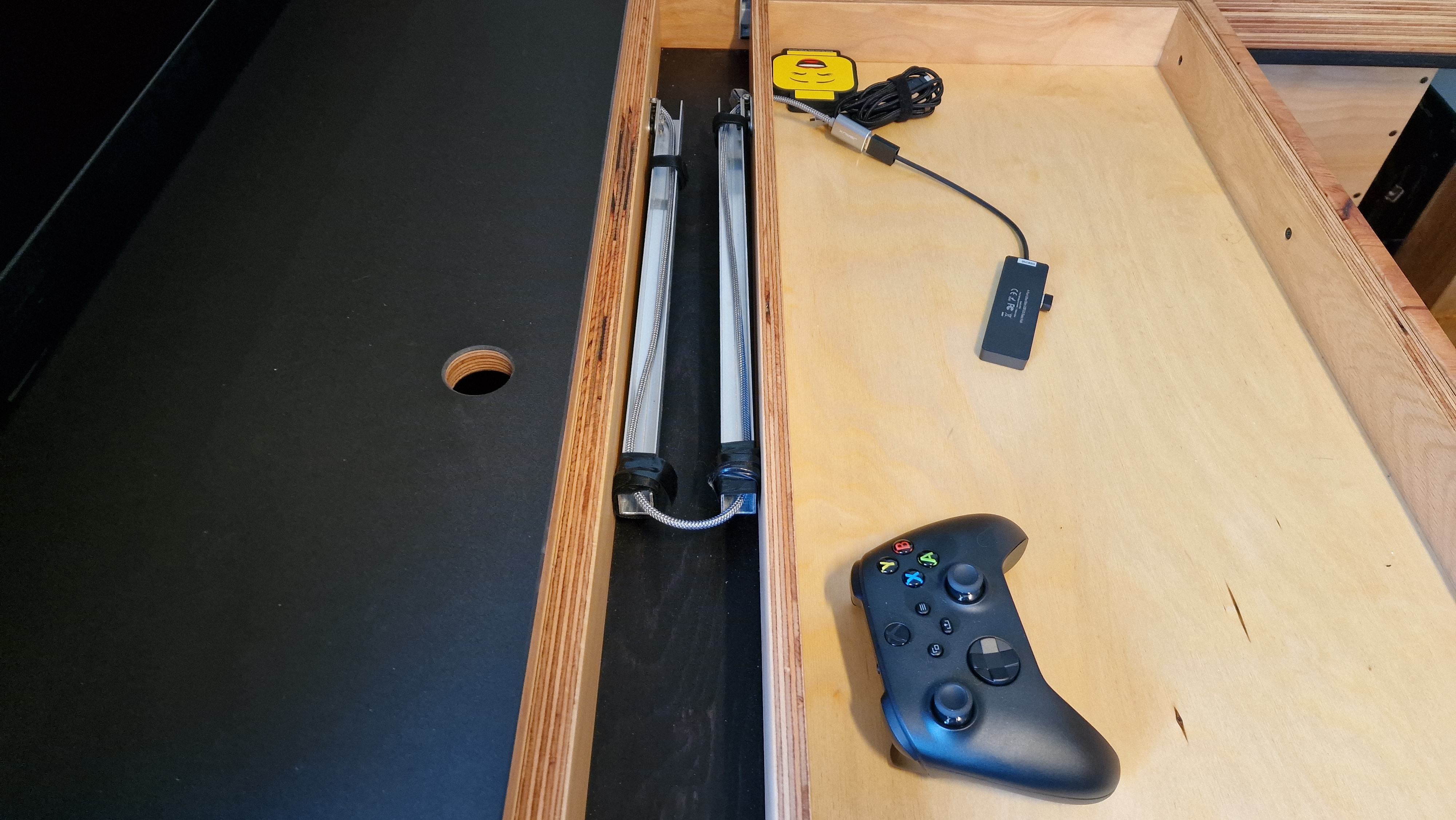

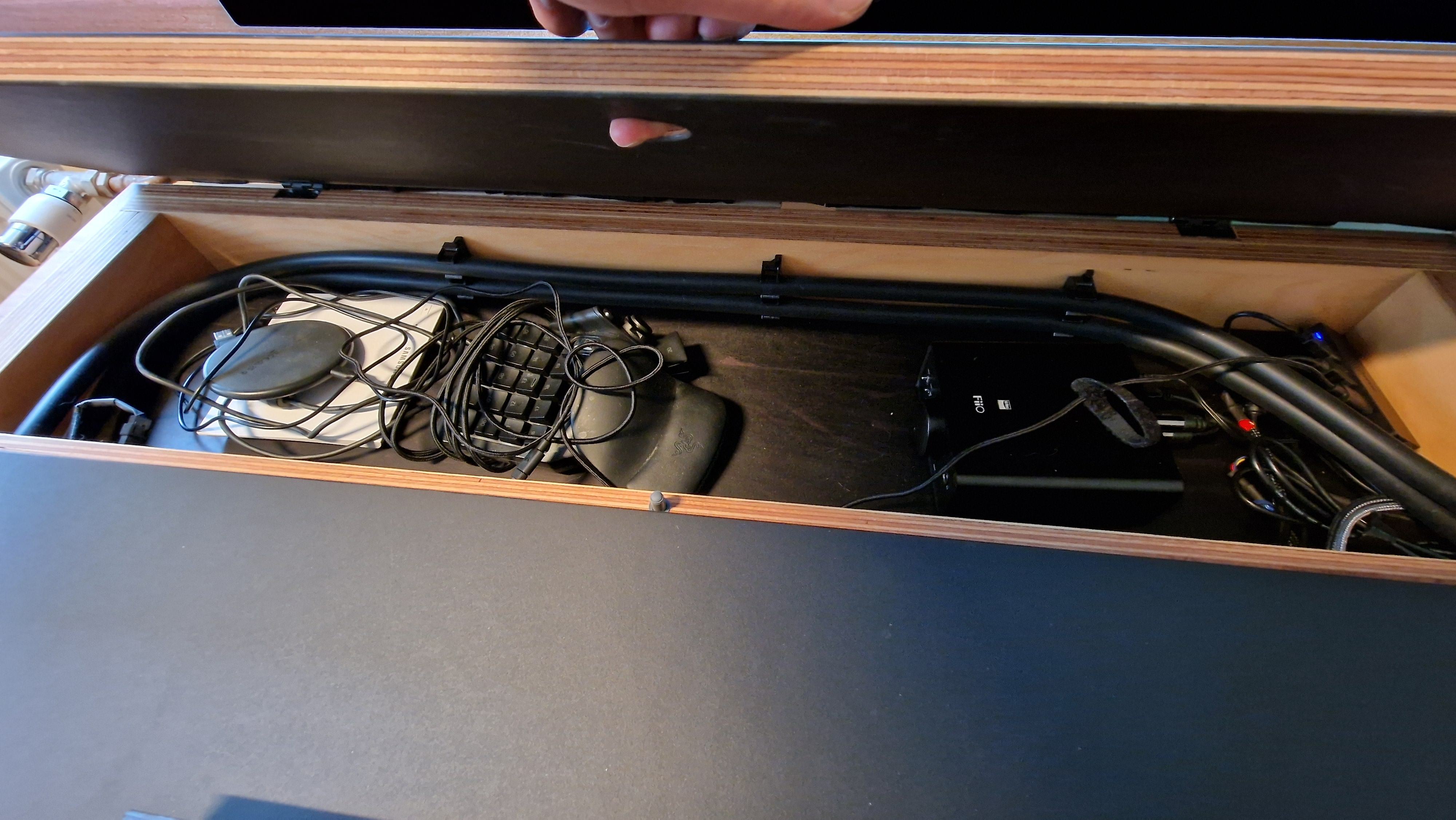

Hier die Schubladen Kammer mit integrierten Hub
Hier die Aufbewahrung für Maus und Tastatur falls ich platz zum Basteln brauche und ein Hub mit SD-Kartenleser etc.
Hier die hinter Kammer ebenfalls mit einen kleinen Hub und Platz für Zubehör. Mit Loch im Deckel zum öffnen aber auch um temporär mal ein Kabel durchzuführen, zwecks laden etc.

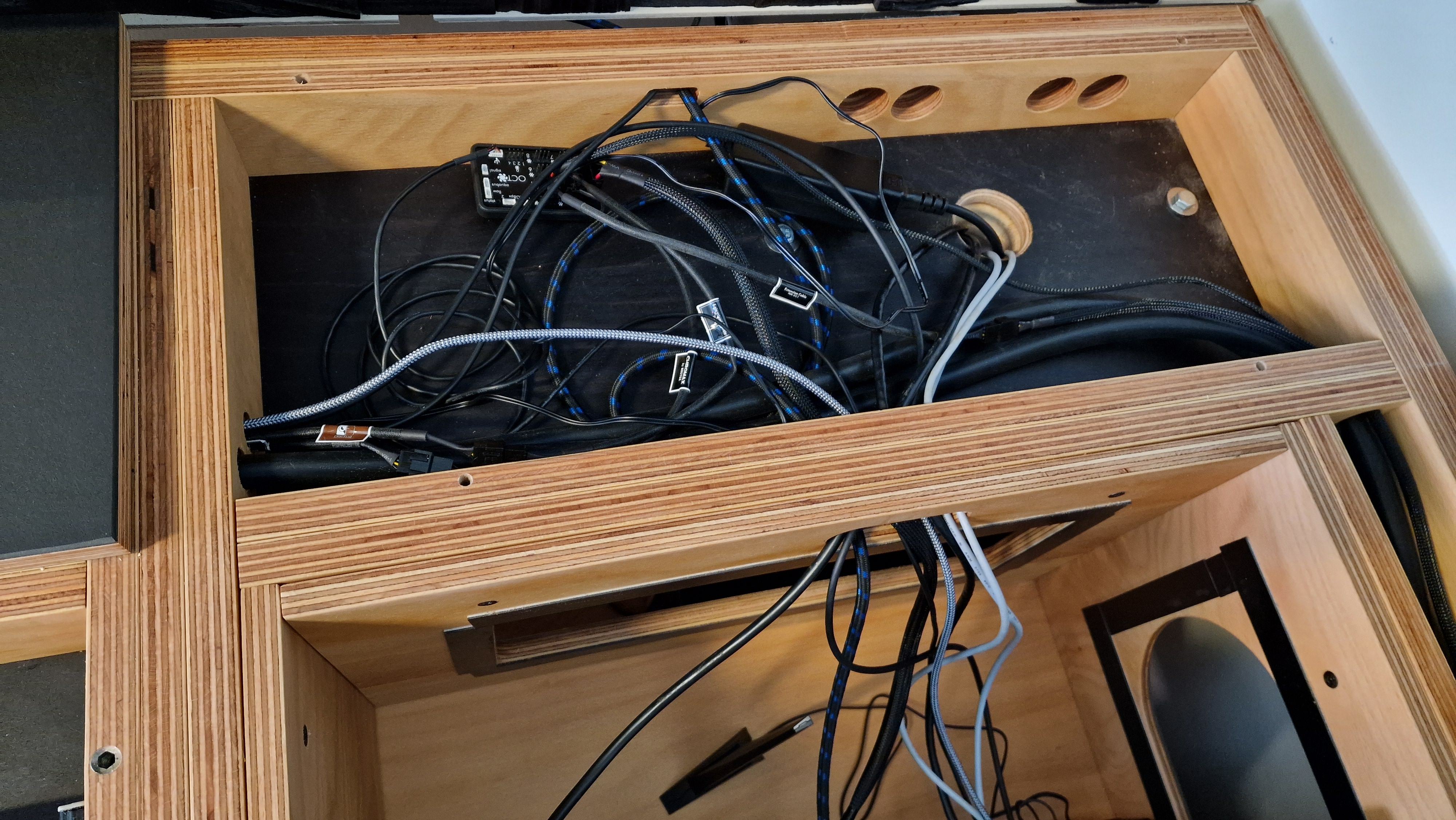

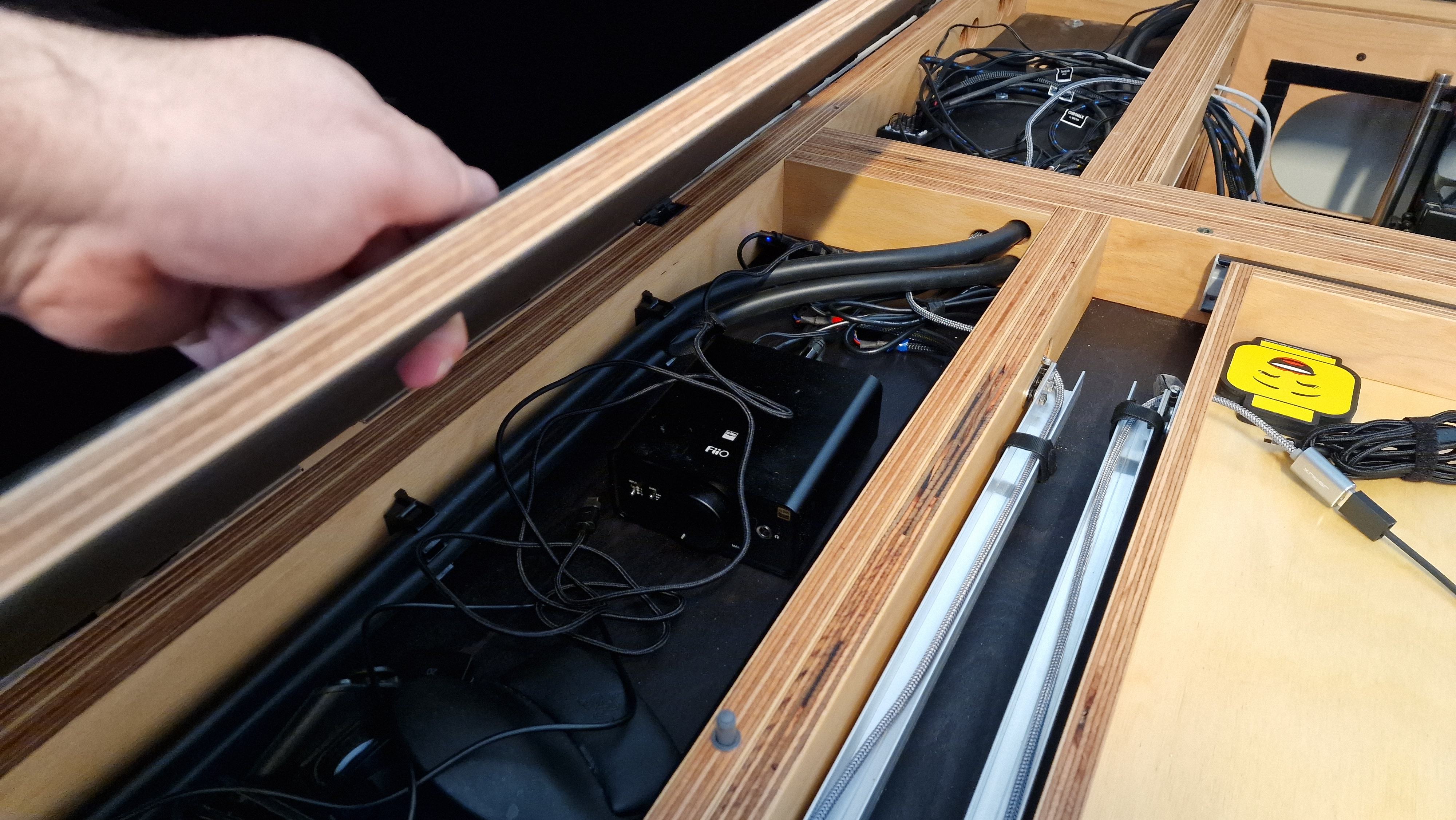

Hier ein bisschen Kabelwüsste was aber hier etwas egal ist da die Stelle höchsten zum Umbau mit 4 Schrauben geöffnet wird. Etwas Chaos aber mal schauen vielleicht ordne ich das doch noch.

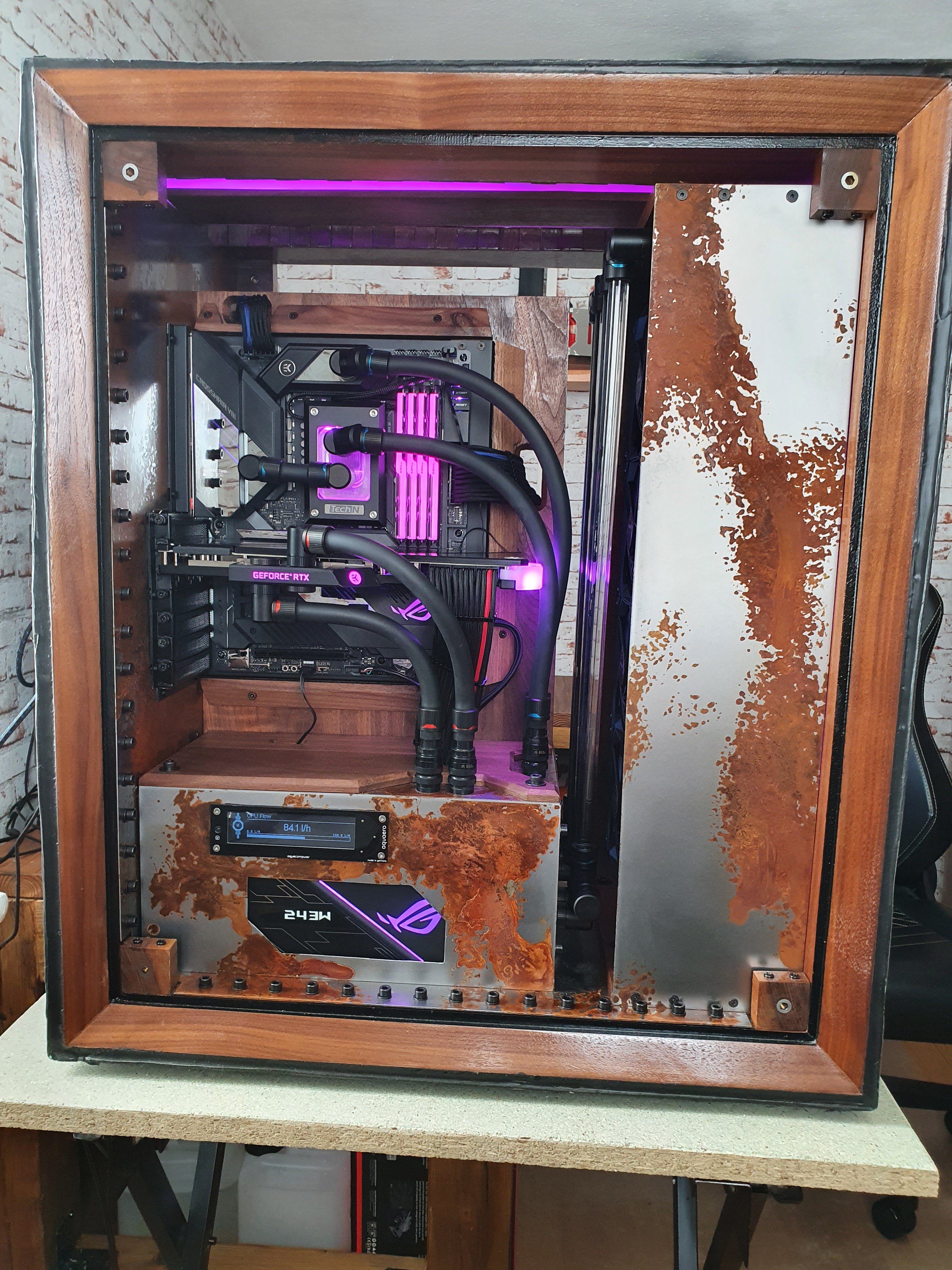

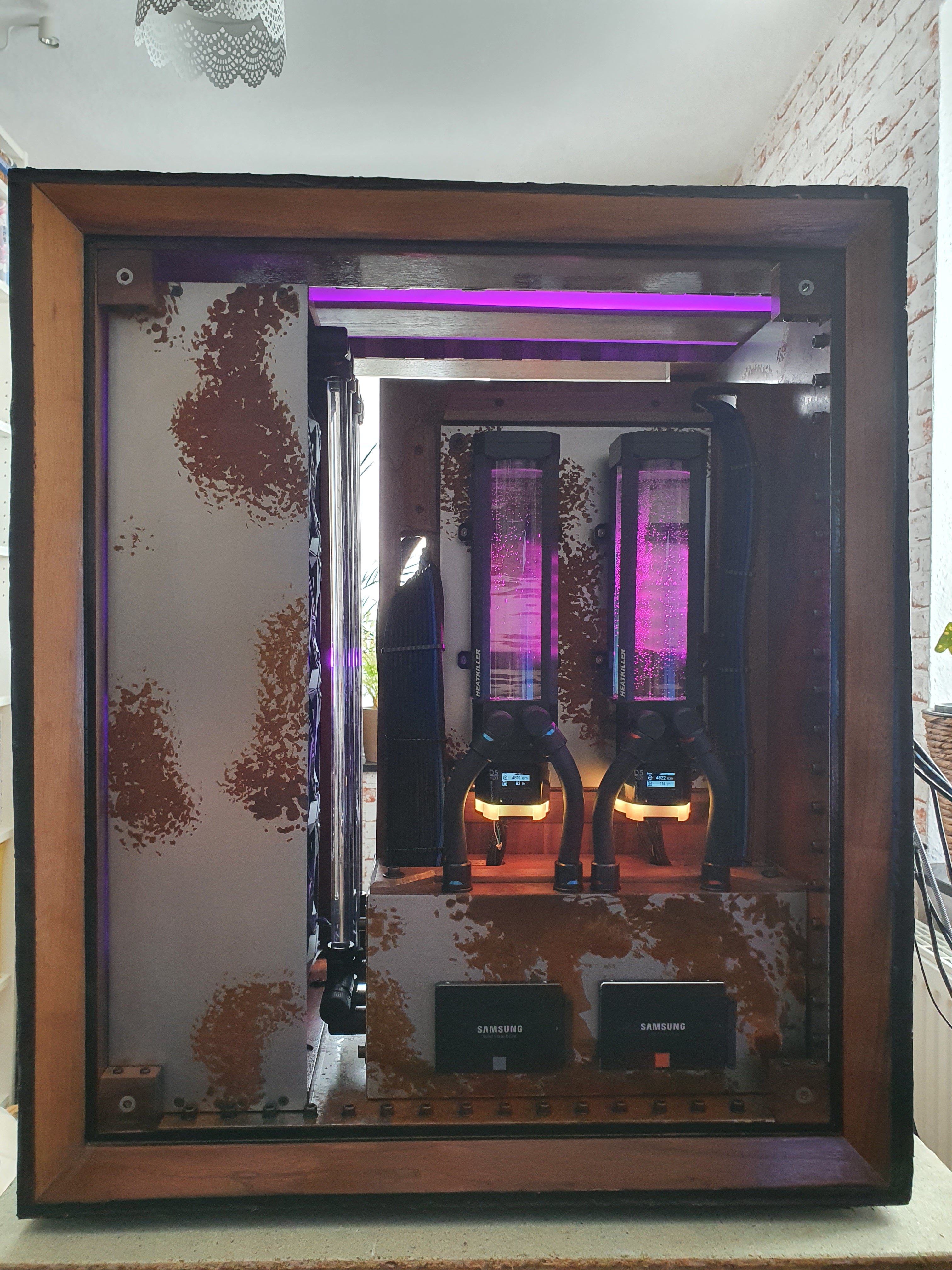

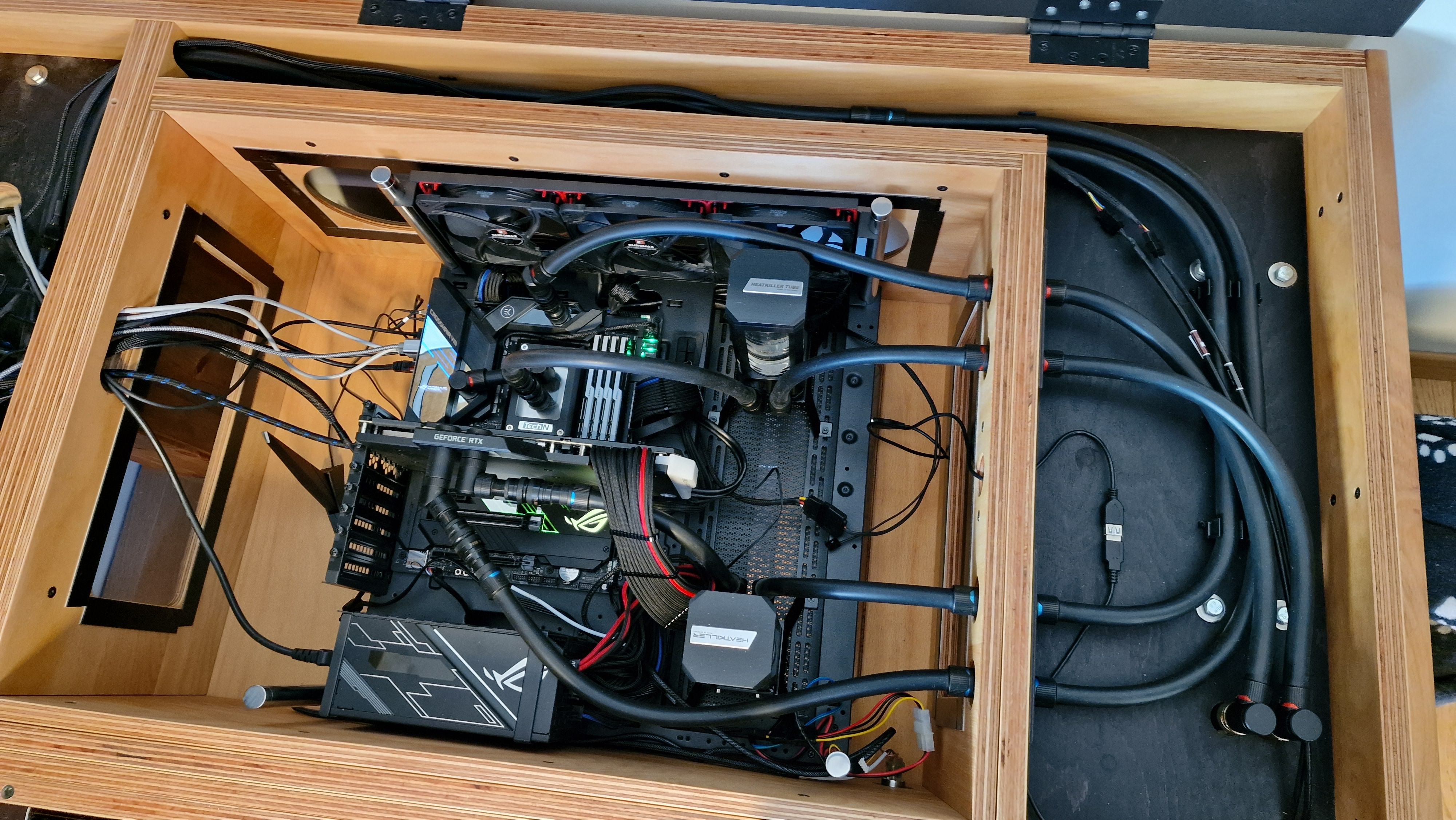

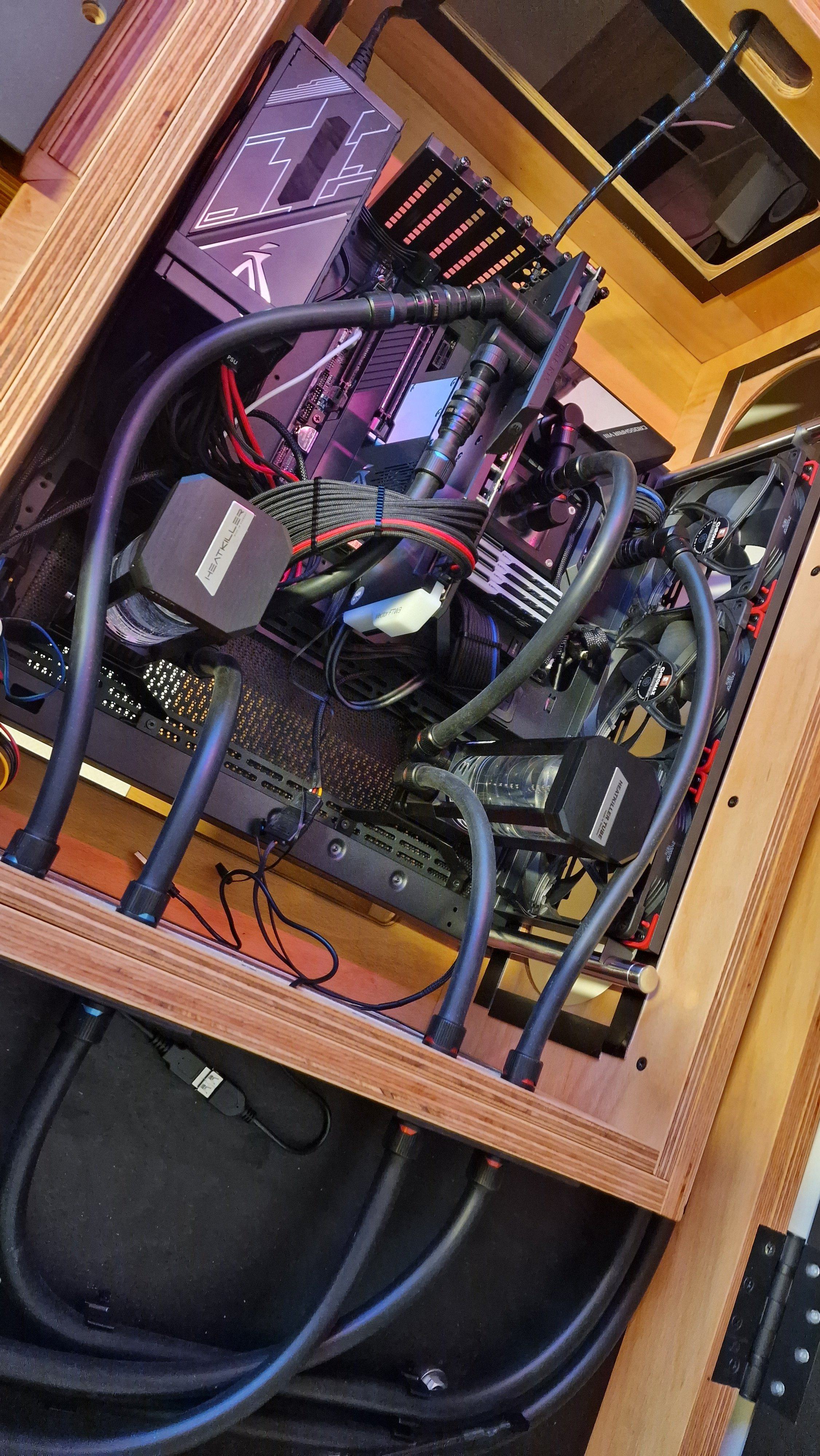

Hier die Hauptkammer mit PC, das Gehäuse ist eine Core P3 von Thermaltake
Wie gesagt Staubfilter fehlen noch.
420er MO-RA für die Graka
360er für die CPU

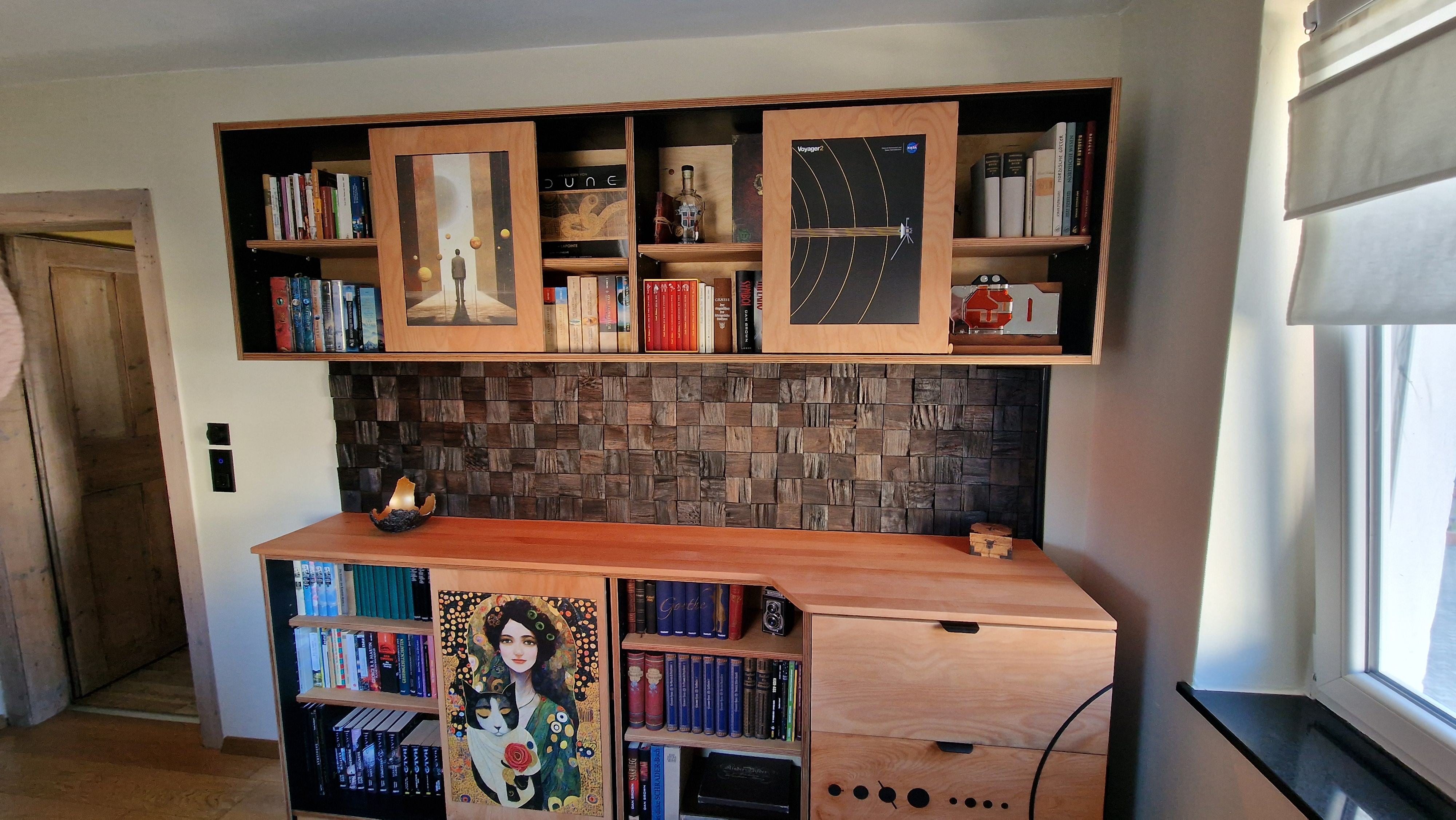

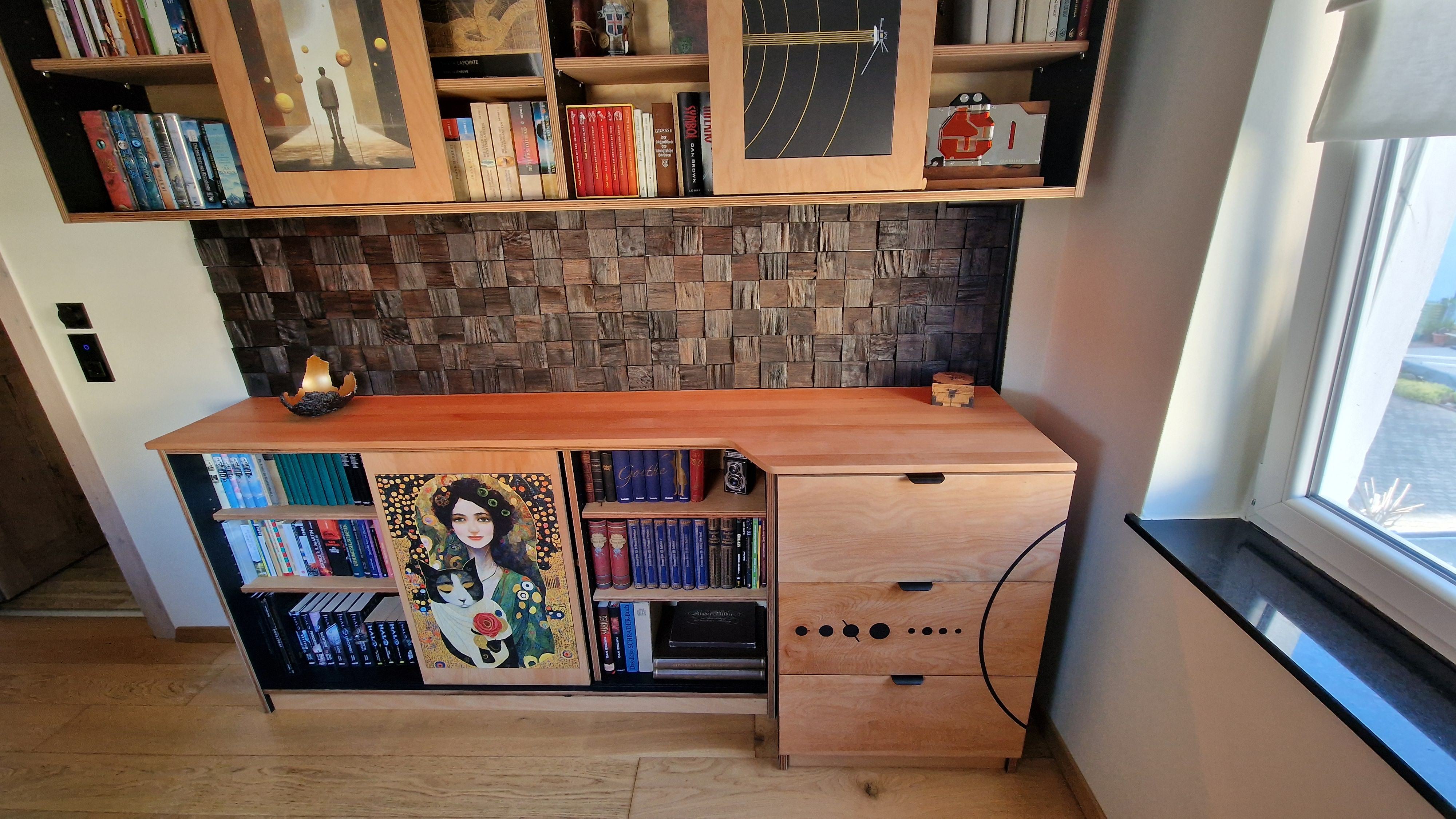

Hier noch vom Rest des Zimmers die Schränke sind ebenfalls aus eigen Produktion
Danke fürs lesen und Anschauen ^^

Is ganz schick geworden kann man nicht anders sagen klasse Arbeitsleistung
Aber
Mein innerer Monk platzt fast bei dem wirwar im Tisch :ROFLMAO:
Aber man sieht ja nix davon
@Albundyi06 So richtig wirwar ist ja nur in einer Kammer. In der Hintern mit der Klappe liegt halt nur Sachen die ich nur ab und an nutze. Und bei der PC Kammer hätte ma die Kabel auch verstecken können aber macht es halt aufwendiger wenn man was ändern möchte.
Aber im Sichbereich geb ich dir recht ^^

Gefällt mir alles in allem sehr gut, auch wenn ich wohl etwas dezenter gebeizt hätte ;)
Ja mit den Balken und den Kanälen hätte ich etwas geschickter machen können z.b Bretter nehmen und auf Gehrung zusammen Leimen um so eine Hohlen "Balken" zu bekommen.
Wie du siehst sind die Balken relativ dick mit ihren 17x12 cm. Da ist das auftrennen auch nicht so easy. Zumal das Reste Waren und verschneiden nicht drinnen war ^^.
Ja das mit den Schrauben verstehe ich am liebsten hätte ich die Lemello Tenso verwendet. https://www.contorion.de/p/lamello-...L_9vvyJfJfJfjJZCtteTwhlKzIef_hVBoCpk8QAvD_BwE
Das Problem..
Für den Verbinder bräuchte ich von Lamello die Zeta P2 und die kostet gleich mal 1300 Euro.
Aber die Verbinder sind echt nice sehr fest aber ohne Werkzeug wiederlösbar.
Aber irgendwann mal hab noch genug Möbellinoleum und ist alles Modular und Tauschbar.
Die tischbeine sind dir wohl zu rustikal?^^
Och weiß nicht, ich finds eigentlich ganz schick mit den Beinen so (y)
Ich hätte aber auch etwas einfacher gedacht und in die Deckplatte mit Forstnerbohrer von unten runde Löcher gebohrt und kreisförmige Neodymmagneten eingeklebt; gleiches Spiel dann mit der Auflagefläche. Sollte das zu fest sein, auf einer Seite nur Karosseriescheiben einkleben statt Magneten.
Dein Maschinenfuhrpark ist ja so schon teuer genug, für mich muss meine olle abgerockte Perles OF9E für fast alles herhalten... Da ist dann nichts mit Lamellos und Dominos gewesen und ich hab Schwalbenschwänze in meinem Case machen müssen :fresse:
Schrauben war No-Go, das ging dann doch gegen meine Ehre...
Wäre auch ne möglichkeit gewesen :>
Aber das mit den Schrauben geh aber nochmal an. Ist jetzt kein Akt das neu zu machen.

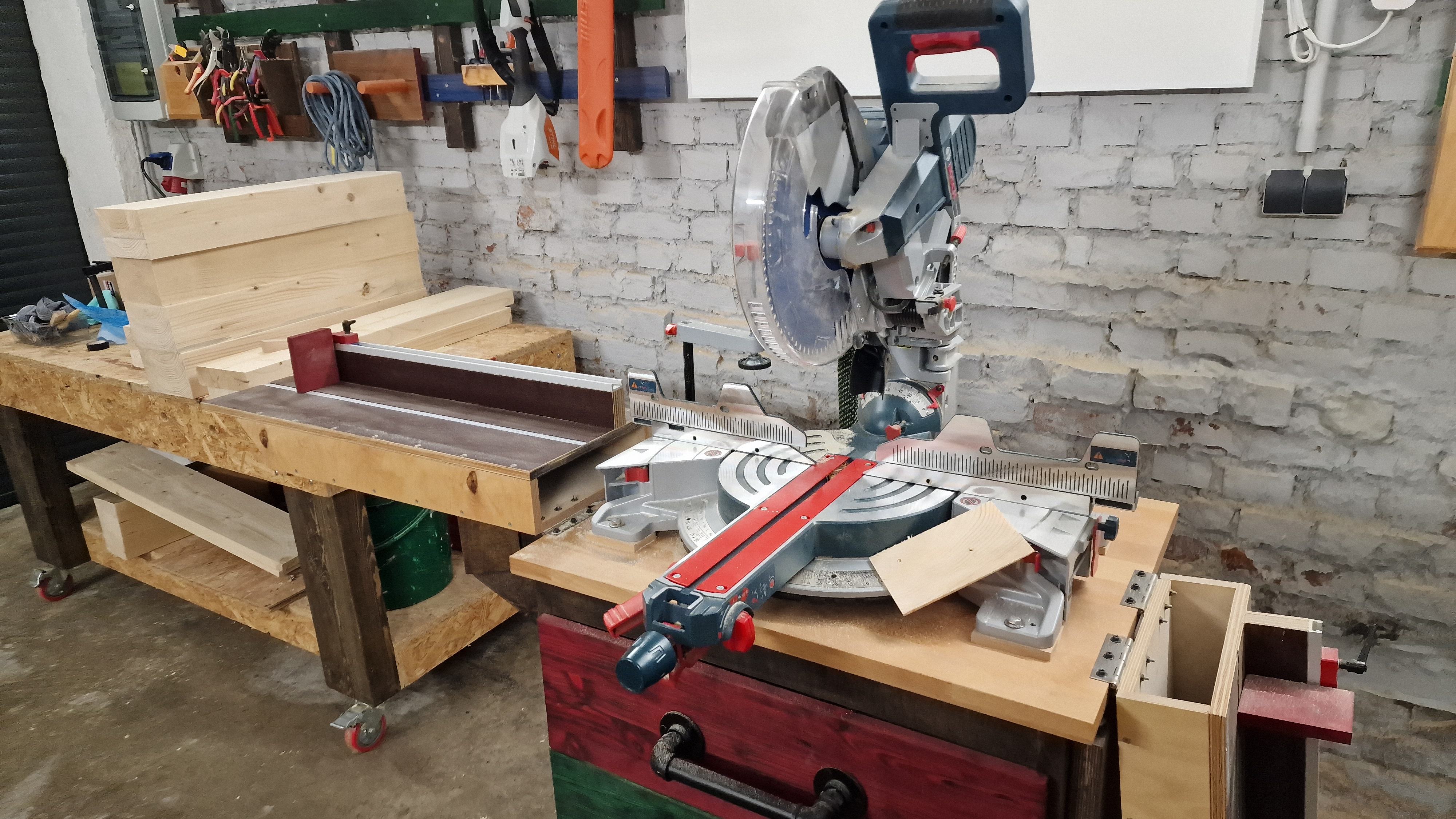

Da wir hier aufm Hof relativ viel selbst machen ist eine oder andere Werkzeug wichtig. Gut die Domino ist da schon sehr speziell aber alles andere dann doch hilfreich.
Ja, die Möglichkeit des Fails bei Schwalbenschwänzen ist hoch XD
Und man bekommt sie nicht mehr auseinander, wird ja verleimt.
Sind die Dominos jetzt auch verleimt?
