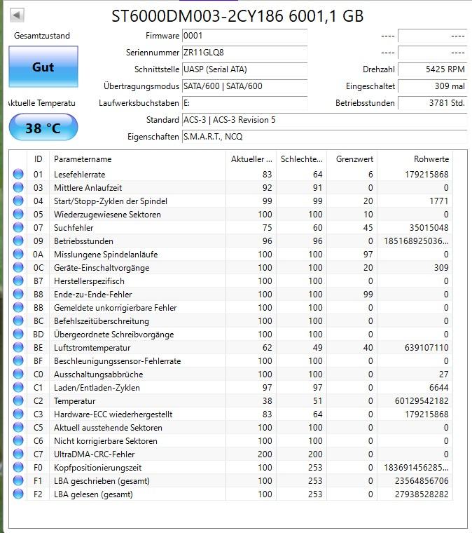

Kann jetzt frei mit der Platte experimentieren. Der Umbau auf eine neue Platte (Exos X18 12TB als Ersatz für beide Platten) ist abgeschlossen. Die Barracuda 6TB steckt jetzt in einer HDD-Station, die per USB3.0 angeschlossen ist.
Und plötzlich will sie wieder! Verrückt!

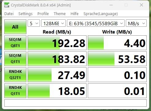

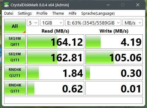

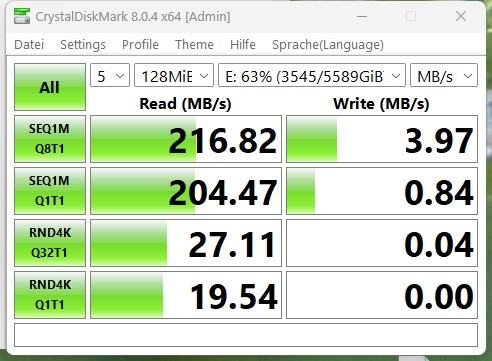

Aber auch nicht beim ersten Versuch. Den habe ich mit 128MB gestartet. Dann habe ich mir gedacht, ok, jetzt hast du Zeit, nimmste mal 1GB. Und das war dann überraschend schnell fertig. Da hab ich dnan mal eine Datei von 8 GB rüberkopiert, das begann mäßig mit wenigen MB/s, und dann steigerte es sich auf 169MB/s, und bliebt bis zum Ende des Kopierens dort! Dann hab ich den Test mit 128MB wiederholt, und der sah plötzlich auch anders aus!
Hm... Jetzt habe ich anscheinen eine "wieder funktionierende" Platte, und weiß nicht wieso. :unsure:
Smart sieht auch nicht nach neuen Ereignissen aus. Keine wiederzugewiesenen Sektoren beispielsweise, die auf einen Fehler hindeuten könntne, der sich gerade repariert hat.
