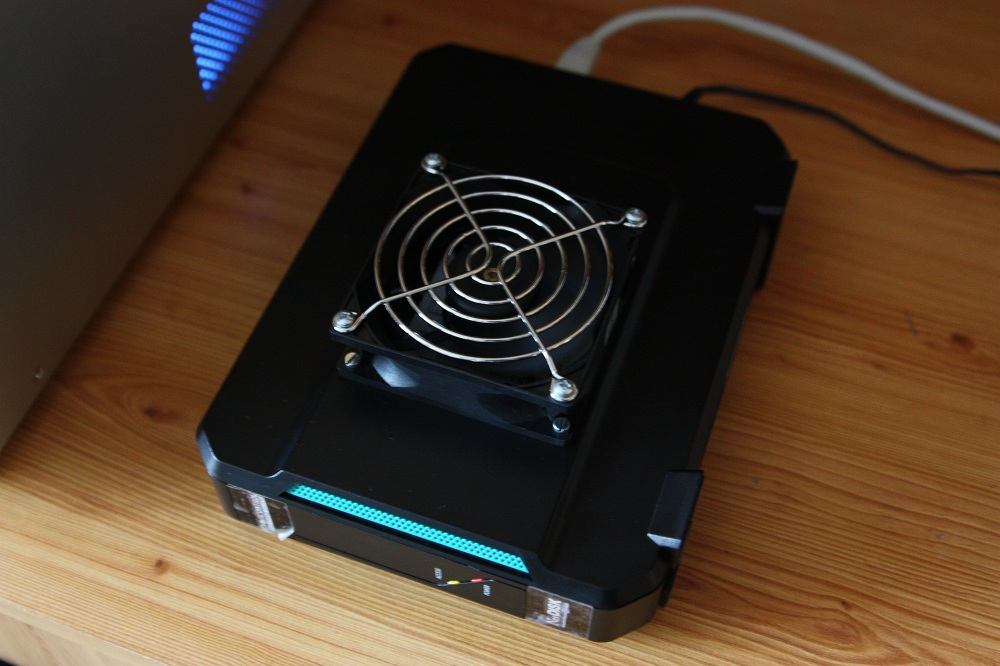

EDIT: Sooo...mir hats gereicht und wenn das soweit ist, ist ein Mod nicht weit... ;) Mein NDAS wird jetzt belüftet. :bigok: Die Temperaturen liegen bei der 7200er SP1614C laut HDtune bei schnuffigen 31°C. ;) Mir ist nebenbei auch aufgefallen, dass die Elektronik hinten auch recht signifikant heizt... Also wenn man wirklich mal n paar Dateien schubsen will, ist das schon nicht verkehrt...
sagte ich doch, dass das Ding verdammt heiss wird ;)

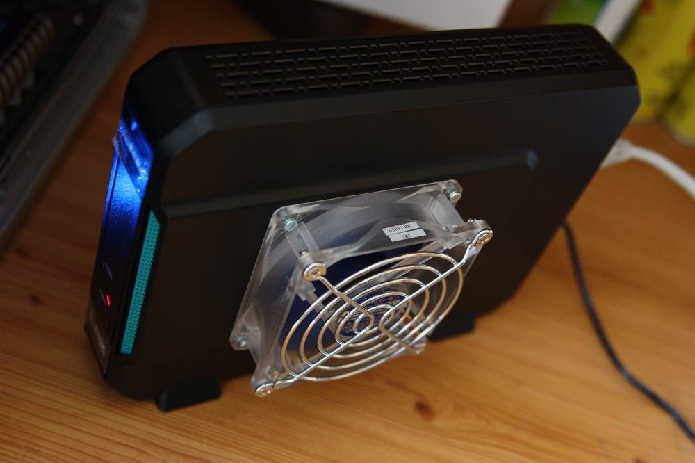

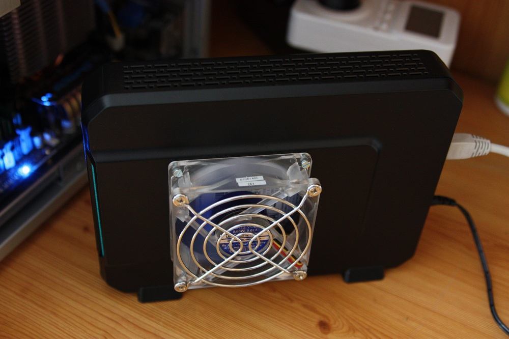

Sodele...hab nomma den Lüfter aus optischen Gründen getauscht. Außerdem waren die Lager bei dem ersten schon etwas angegangen. Nu is n schöner S-Flex 1500 mit internem Poti drauf. Die Kiste läuft jetzt ne Stunde mit h2testw und HDtune sagt 38°C, bei 27°C Umgebungstemperatur ist das i.O. Du wohnst wohl irgendwo anner Küste, was seppelchen? ;)
Bin auch schon auf die erweiterten Tests mit den verschiedenen Zugriffen gespannt. Jetzt muss erst mal die Platte durchhalten. Ist übrigens ne WD20EARS drinne, also 2TB und die 4Kb-Sektoren sind offenbar auch kein Problem. *freu* ;) An Treibern hab ich übrigens die von der DC-HP genommen. Ist aber auch ne 3.72er Version...
Das mit dem eSATA muss ich aber iwie nomma testen. Bei der Probeplatte ist mir bei der Hardwaresuche der Gerätemanager abgeschmiert... Mal schauen...
Weils so schön ist, hab ich nomma n Bild angehängt... ;)
