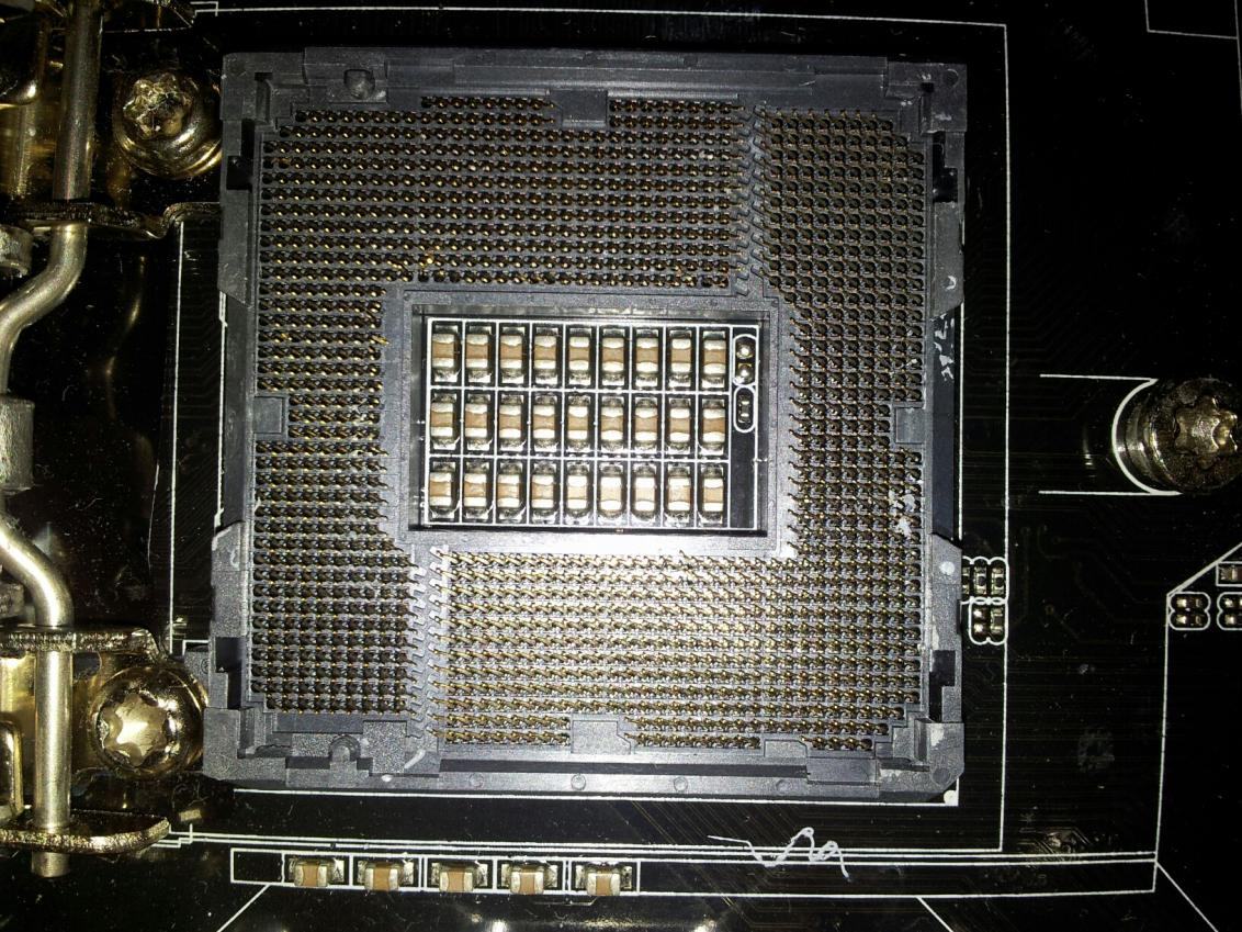

Mist jetzt hab ich gerade auf die CPU gepackt da ist jetzt Wärmeleitpaste dran. Wie bekomm ich die wieder an mit welchem Reiniger?

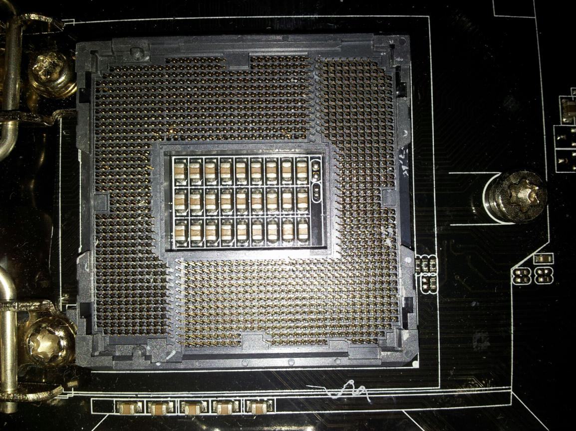

Würdet ihr die Kontakte als verbogen betrachten?

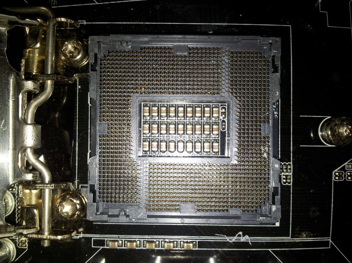

Obwqohl wenn ich mir die fotos so angucke könnte da doch was verbogenb sein, oder?

aber auf dem Sockel wird das wohl nix mehr, da scheint einiges krumm zu sein. Beileid
Edit: Bring nochmal nen schärferes Bild von dem Sockel wenns geht ohne Blitz.
Vieleicht geht ja noch was mit ner feinen Pinzette und Lupe.
LG
Da sind vereinzelt Pins krumm ... könnte man wahrscheinlich mit einer ruhigen Hand + Lupe + Nadel + viel Fingerspitzengefühl wieder hinbiegen. Rückstände von WLP seh ich hier und da aber auch noch - der Rotz muss entfernt werden!
Ein Paar Pins sind schon arg platt.
Die WLB von den Pins zu bekommen wird aber wohl die schwierigere Übung.
Fürs alte Board findet sich hier oder in der Bucht mit Sicherheit auch noch ein Käufer. Den Sockelschaden solltest du aber auf jeden Fall angeben. ;)
