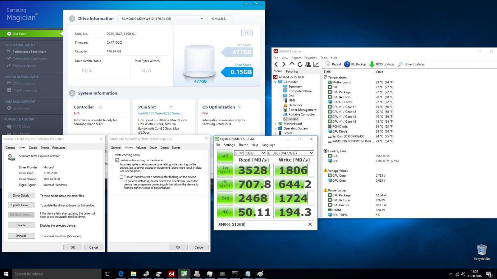

Das ist jetzt aber mit dem Samsungtreiber, oder? Sonst würde AS-SSD stornvme ausgeben.... Wenn nicht -> Samsung Treiber
Bekommst du in CDM bessere 4k Werte?

Meine AS SSD Benches waren auch nie der Hammer, habe den nur zwecks der Latenz immer mal durchlaufen lassen. Mach mal aus Spaß den Crystaldisk Bench und vergleiche mit hier:

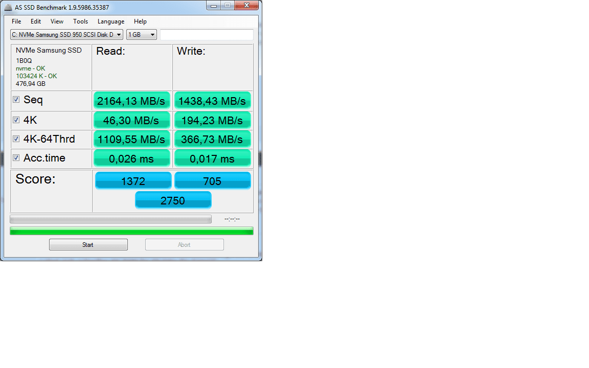

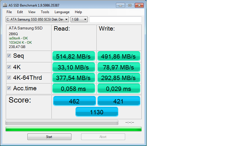

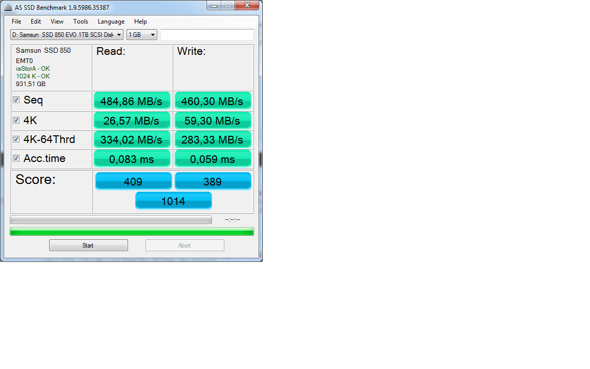

Die Erklärungen kann ich so nicht glauben. Bei mir sieht es anders aus:
Die 950 Pro und die 850 Evo sind in nem Skylake Xeon Rechner E3-1245 v5. Die 850 Pro ist in nem Supermicro X10DAX mit 2x Xeon E5-2696 v4. Da sieht der große Rechner besser aus - auch wenn man die SSDs nicht direkt miteinander vergleichen kann.
Edit: die Kleinste ist im großen Rechner, die beiden Anderen im Skylake.
Das Feld oben rechts bei AS-SSD ist für Kommentare und da hättest Du wunderbar reinschreiben können auf welchem Rechner der Benchmark jeweils läuft. Außer bei der 950 Pro sind die 4k Werte aber bei beiden Systemen für 850er eher schwach, die kommen auf knapp 50MB/s, wenn das System und dessen Energiespareinstellungen das hergibt.
Naja, immerhin ist meine 850 Pro bei 4k schneller als seine 961. Die Theorien sind nicht haltbar. Da muss bei ihm irgendwas schieflaufen.
