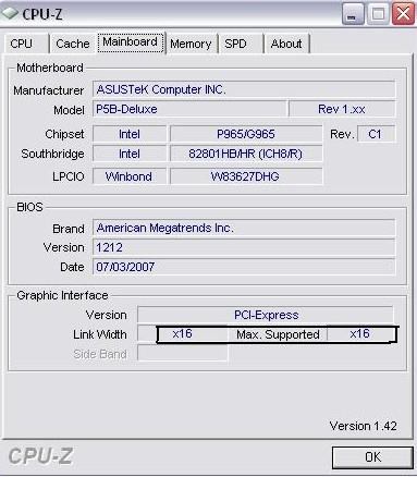

Überprüfe mal mit CPU-Z ob das nicht ein Bug ist und die Anbindung mit x1 läuft.
Es sollte so sein wie unten auf dem Bild.

das Board hat nur einen PCI-E slot und der ist mit 16 angebunden.
link width x4
max. supported x16
steht da:rolleyes:

muss jetzt in meinem fall 4 oder 16 stehen?
