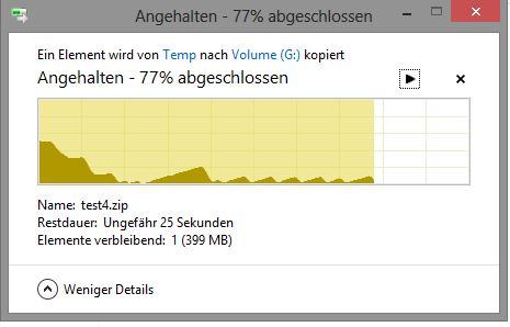

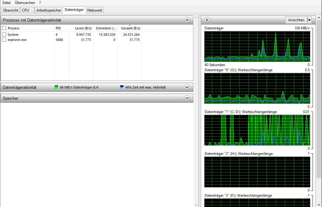

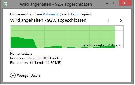

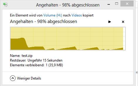

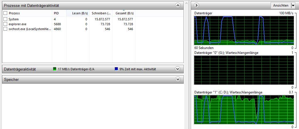

Wenn ich die Leistung der einzelnen Platten mit HDTune teste, komme ich bei den WD Red auf ca. 125MB/s und bei der Intel auf 145MB/s
Wenn ich aber Dateien kopiere kommen da nur unterirdische Raten raus:
Diese springen zwischen 700KB/s und 50MB/s. Im Mittel sind das ca. 15MB/s und das sowohl von WD auf SSD, umgekehrt oder auch zwischen WD und WD (siehe Anhänge)

als Test nehme ich immer eine 1,8GB Zip Datei. Die Raten liegen anfänglich bei 30MB/s gehen dann aber runter und springen vor allem, als ob der Rechner Luft holen muß. Dadurch entsteht dann das Sägezahnmuster (siehe auch mal den ersten Post im Thread). Per HDTune haben die WD Platten eine average Rate von 111MB/s und eine Burst Rate von 225MB/s.
Die CPU Auslastung liegt bei 5% - 7%.
Die Transferrate geht übrigens in den Tälern runter bis 355KB/s, bevor es dann wieder in Sägezahnform hoch auf 15-30MB/s geht
