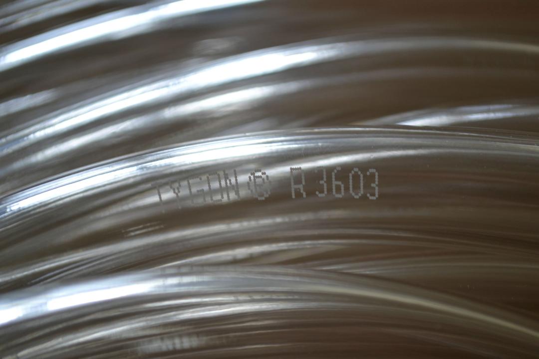

Den R-Tygon wirste halt nur schwer bekommen... Versuch dein Glück mit Ebay, aber vergewisser dich vorher obs wirklich der "R" ist.

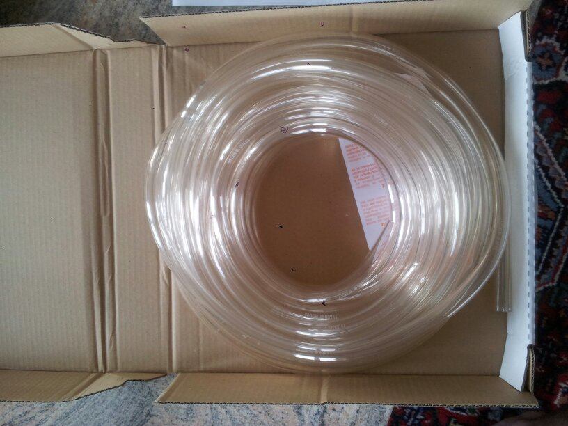

Die Meterware ist interessanterweise sogar güntiger als das Retailpack :fresse: :haha:
Da ist er... es ist der R-3603 :bigok:

@JohnMainhard: Von dem Händler @ Ebay für 7 € pro Meter ?
