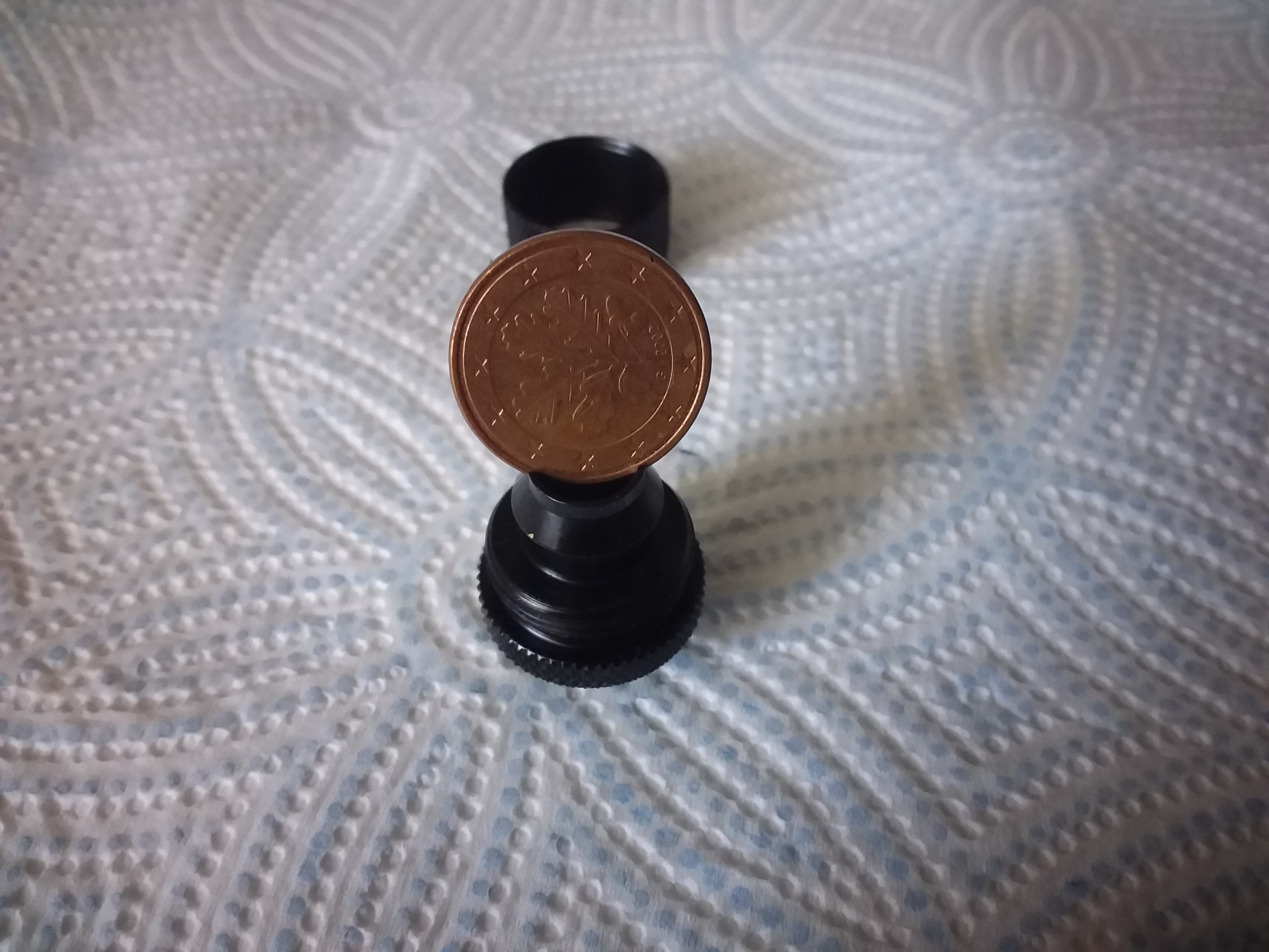

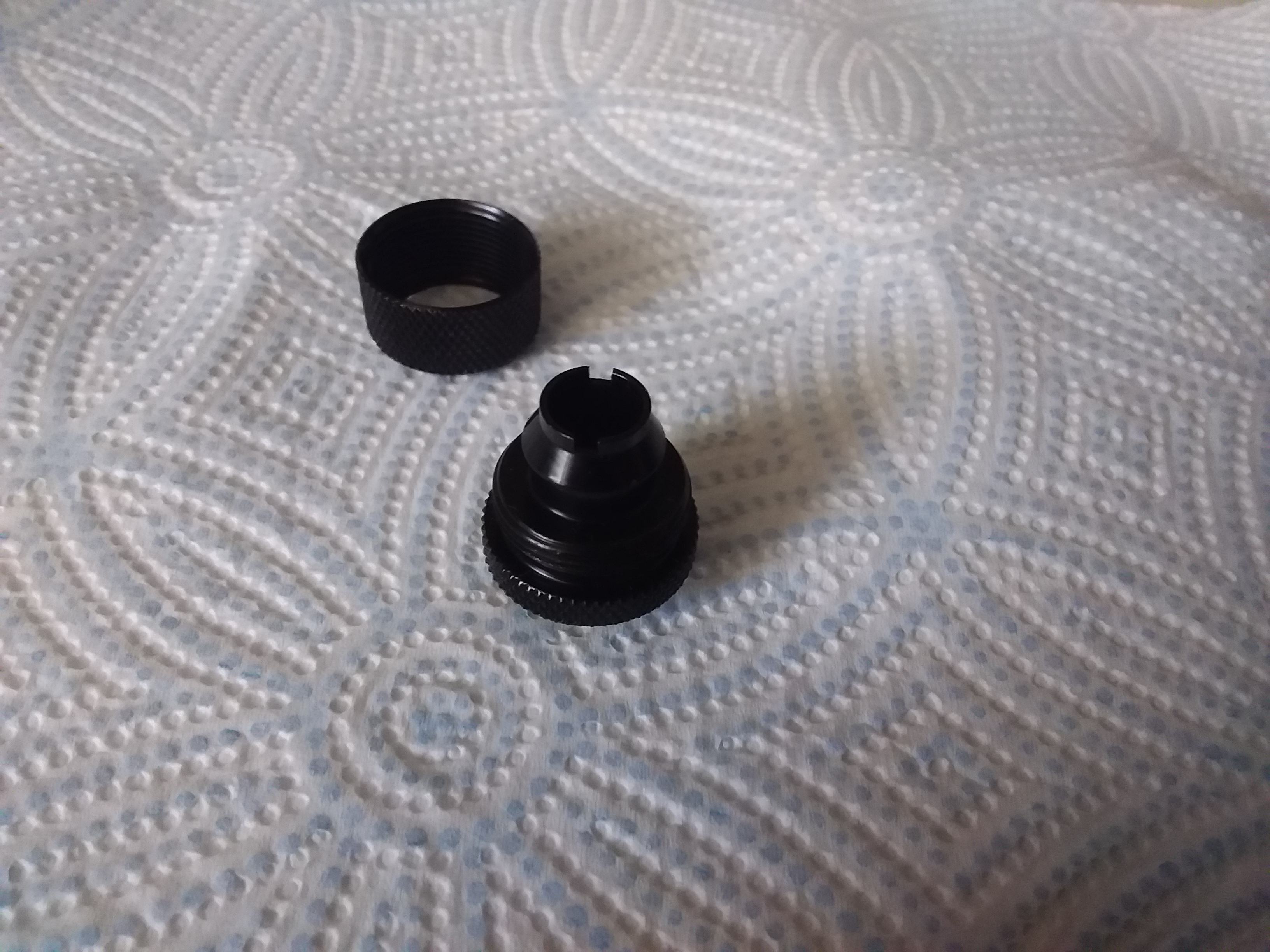

Die Barrow (keine Ahnung ob die Konkurrenz das auch hat), sind mit 2 kleinen Nuten versehen.
Da steckt man eine 2 Cent Münze rein und hat Gripp.
Korrektur, 5 Cent gehen auch- 20 klemmen bisschen.
Ka was du für Schraubstockhände hast um über diese kleine Nut relevante Kräfter zu übertragen. Ich mag die Barrow Anschlüsse, aber diese Nut ist totaler Schrott.
Egal wie fest ich da dedreht habe, teilweise hat sich der Anschluss beim Festschrauben der Schlauchsicherung noch weiter gedreht...
Ich habe mir dafür eine kleine Wasserpumpenzange geholt, in die ich auf beide Backen ein halbes Stück 16/10er Schlauch geklebt hab.
Andere Hersteller machen das mit einer integreierten Inbus-Form deutlich besser
Ich hatte mir tatsächlich schon überlegt mir ein spezielles Werkzeug zu bauen, indem ich in eine entsprechend große Nuss ein Loch bohre und ein Metalsift durchstecke 🤷‍♂️
Sehr praktisch. Allerdings hätte ich damit zu viel Angst um die Gewinde der Kühler. Weißt doch, nach fest kommt ab 😁
Glaub mir, die verkaften einiges. Selbst die "schwachen" POM Gewinde kannst du zumindest so festknallen, dass ein händisches Lösen nicht mehr möglich ist.
Nur bei Plexi wär ich vorsichtig.
