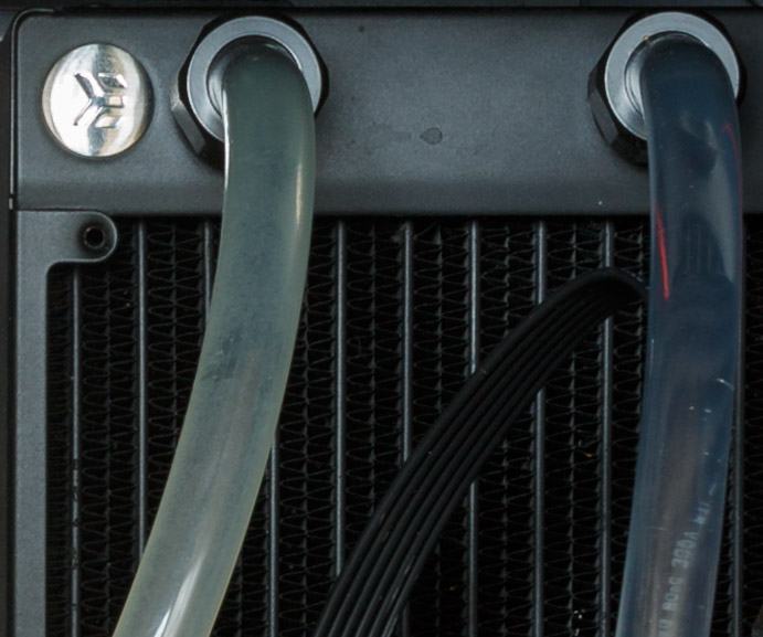

Links im Bild Primochill Advanced LRT nach knapp einem Jahr.
Und rechts Primochill Advanced LRT nach knapp zwei Monaten.
Verwendet wurde nur Innovatek Protect IP - Anwendungsmischung und destilliertes Wasser.
So schlimm sah meiner nach den 2 Jahren nicht aus und das obwohl Mayhems drin war.
Advanced LRT und inno vertragen sich nicht. Sieht man glaube auch im xtremerigs Test
