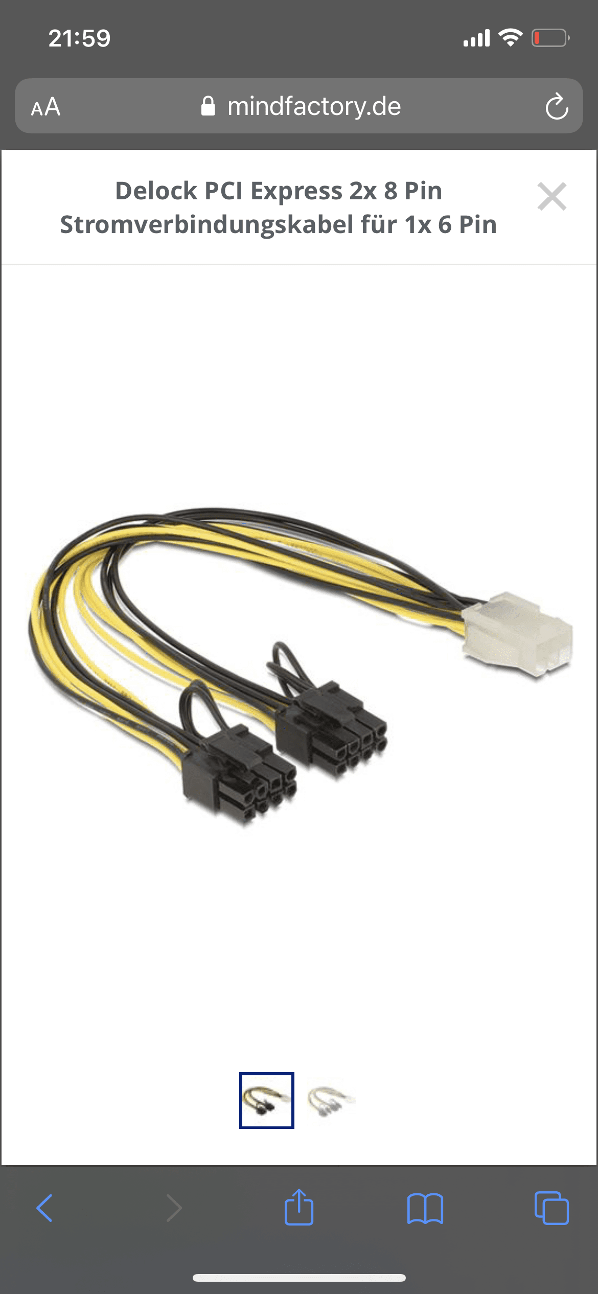

Hallo ich habe mir eine rtx 2070 super gebraucht gekauft und habe mir heute ein Stromanschluss Adapter gekauft da mein Netzteil 600 watt 80 gold Zertifirt aber nur einmal 8 pin bietet jetzt habe ich einen Adapter wo man von den 8 pin kabel 6 pins einsteckt und man dann am ende 2 mal 8 pin anschluss hat.
jetzt meine Frage schadet es der Grafikkarte oderso bin da etwas misstrauisch oder empfehlt ihr mir etwas anderes oder gar ein neues Netzteil.
mit freundlichen Grüßen

Es kann halt sein dass je nach Last zu wenig Strom ankommt und der Rechner abstürzt. Ich würde persönlich so einen Adapter nicht nutzen.
Je nach Adapter und der verwendeten Kabel knuspern die dann auch gerne mal unter Last - von Adaptern würde ich also abraten.
kommt drauf an wieviel deine Karte am ende an Strom zieht.
Rein technisch spricht erstmal nichts dagegen da die Gesamtleistung gleich bleibt.
Du hast aber etwas Verlust dazwischen 8-pin auf 2x 6-pin splitten und dadurch brauchst du einen "tick" mehr Saft um durch den Splitt wieder 150W zu generieren.
Viele günstige Splitterkabel können halt heiß werden und je nach Netzteilhersteller ist schon die Leitung des 8-Pin Kabels schon recht dünn, bzw. nach Minimum ausgelegt.
Solange du nicht vor hast Kryptomining zu betreiben oder andere Workloads 24/7 um die Karte immer auf Kannte zu betreiben sollte nichts passieren.
Im schlimmsten Fall, erwartet dich halt ein crash der Karte bei einem Belastungstest weil nicht genug Saft zur Verfügung steht.
Ich würde es halt bestellen, testen (Benchmarks, Stabilitätstest) und wenn alles okay ist behalten.
Wenn es Probleme gibt zurückschicken und über ein neues Netzteil nachdenken.
Da wird nichts explodieren etc. ;)
Was aber mit hoher Wahrscheinlichkeit passieren kann: Spulenfiepen....
