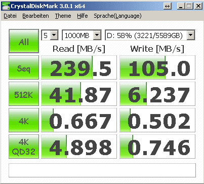

Hier mal ein Benchmark eines Onboard Intel Raid5 auf einem Asus P8H67-I
Stripesize 64k Writeback-Cache enabled

Danke für den Benchmark. Ich habe aber kein Problem ein paar € auszugeben, wenn ich dafür ein wenig CPU Power einspare und vor allem ein wenig mehr Sicherheit habe. :)
