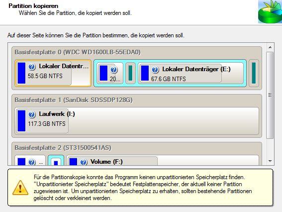

Da kommt schon gleich das erste problem.
11GB scheinen mir sehr wenig zu sein, was für ein Windows ist das und wie hast Du die ermittelt?
- - - Updated - - -
Der Fehler kommt, weil Du die SSD schon mit einer Partition über die volle Größe zugewiesen hast (I:). Entferne die Partition, dann solte es gehen. Wenn Du Win7 hast, dann ist da gewöhnlich eine versteckte 100MB Partition mit dem Bootloader (bei Win 8 etwa 350MB) und die muss auch mit, ebenso der Bootcode im MBR.

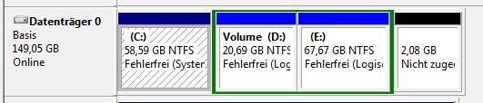

Nun mal über Datenträgerverwaltung geöffnet:
Die 100 MB Partition ist nicht sichtbar.
Dann hast Du die nicht, dass passiert gerne wenn man die Platte vor der Installtion von Windows schon partitioniert hat und dann liegen diese Dateien des Bootloaders versteckt auf C: oder (die Partition ist) auf der anderen Platten, wenn die bei der Installtion auch angeschlossen war.

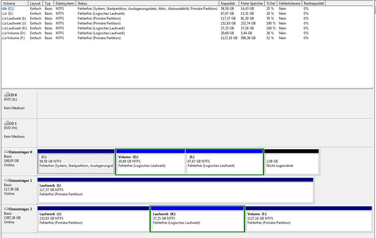

Zeig mal die ganze Datenträgerverwaltung und nicht nur so einen kleinen Ausschnitt auf dem man nichts sieht, denn da ist ja noch eine weitere HDD im Rechner.
Wenn du C: von Datenträger 0 auf Datenträger 1 klonen willst, dann muss zuerst das Laufwerk I: auf Datenträger 1 weg.
Es ist ja überhaupt kein Platz vorhanden um irgendwohin zu klonen ;)

Die von Tzk genannten hätten ungleich mehr Performance geboten und dann hättest Du eine representative SSD und damit einen realen Eindruck bekommen. Oder kauft Du Dir einen kleinen Celeron 2 Kerner um zu sehen sehen ob Dir der i7 4790k auch gefallen könnte? Naja, schneller als eine HDD ist diese SanDisk wenigstens und wenn Du endlich I: löscht, was ich schon in #8 angedeutet haben, dann kannst Du auch klonen.
