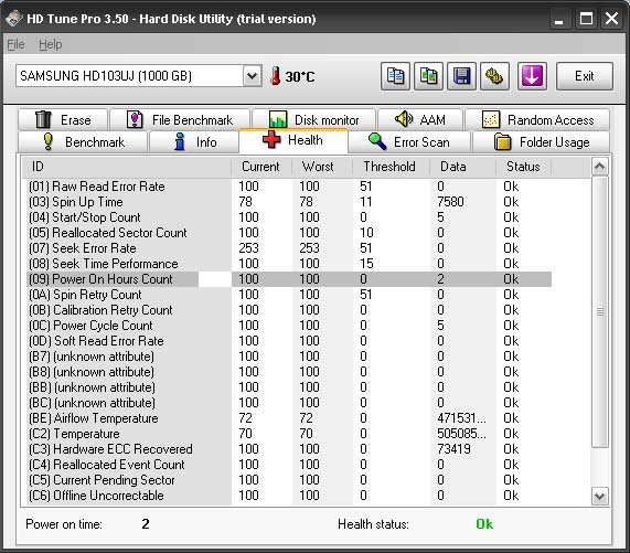

Ist es bei dieser Serie von Samsung normal, dass sie bereits NTFS formatiert geliefert werden, oder habe ich eine Retoure erwischt? Sie funzt soweit, aber ich überlege schon, ob ich ein recovery tool auf der HDD laufen soll, um zu sehen, ob vorher bereits etwas gespeichert wurde.
Wenn du vermutest eine gebrauchte erwischt zu haben mach doch mal einen HD-Tune Screen. Unter den Reiter "Health" bei (09) 'Power on Hours Count' sollten deine Zweifel Gewissheit erfahren.
Recoverytool findet nur was wenn die Platte vorher schlampig gelöscht wurde. Wenn du da, am besten mehrfach, mittels Gutmann oder DoD5220-Methode löschst, werden solche Tools da nix mehr finden.
Danke für deine schnelle Antwort. :) Ich habe jetzt meine beiden Platten mit HD-Tune gecheckt, aber so richtig schlau werde ich nicht davon. Hier ein kleiner Screenshot von der Samsung:

Jo, die ist neu.
Werden die Stunden heruntergezählt, oder wie ist der Wert 100 zu verstehen? Bei meiner Seagate, die jetzt schon fast ein Jahr in Betrieb ist, war eine 98 zu sehen. (Danke nochmal. :))
Unten links "Power on Time". Sind zwar nicht immer ganz zuverlässig und 1:1 umrechenbar da jeder Hersteller seine eigene Methode zur Betriebsstundenmessung verwendet aber diese Platte ist jedenfalls noch fast jungfräulich und ich glaube nicht, daß die schon einen Vorbesitzer hatte. Dafür sprechen auch die Werte unter 04 und 0C.
