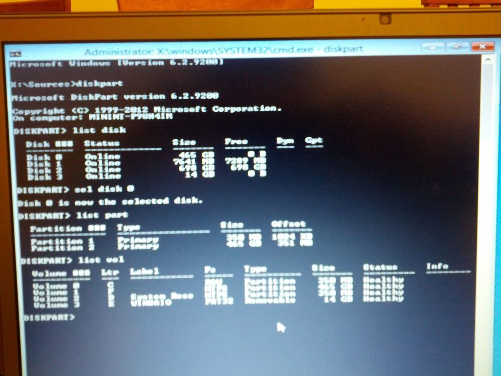

Ich versuche es nun wie hier: GUIDE: How to install Windows 7 or 8 via USB on NP700Z*
Obwohl alles genauso aussieht und benannt ist, klappt derletzte Schritt: "X:\Sources> bcdboot f:\windows /s c:" nicht. Es kommt immer ein Fehler beim Kopieren. Woran könnte des liegen?
stimmen die Laufwerksbuchstaben im Befehl mit deinem System überein?
jop, genauso wie in dem screenshot dort image005.jpg alles klappt und sieht genauso aus, bsi auf den letzten schritt
Das ist exakt das, was ich hatte. Der Spaß hat mich allein knapp drei Stunden gekostet :fresse:
genau die hatte ich auch... wie rumgespielt? die sind doch durch die Listbefehle vorgegeben? da siehste doch wo es eigentlich hinmuss? :confused:
dat is ja mein problem, ich hab das ding zich' mal versucht, hab die screenshots genau gleich.. das macht mich halt so kirre..:wall: hab das ding nun eingeschickt nach einem gespräch mit der werkstatt von samsung ;-)

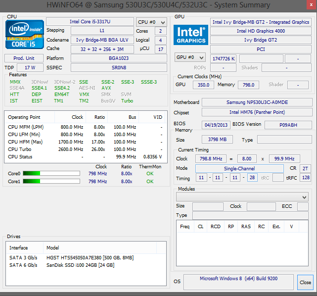

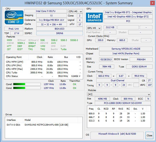

Hab übrigens festgestellt das der Turbo doch geht, zumindest sagt HWinfo32 das. Dabei ist egal ob im Bios enabled oder disabled steht....

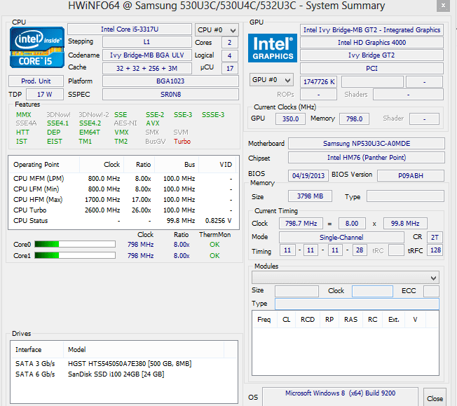

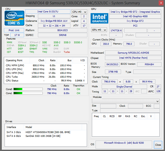

Ich wollte das auch nochmal aufgreifen. Ich hab eben auch nochmal nachgeschaut, bei mir sagt aber HWinfo64, dass mein Turbo net an ist.
Aber laut der Samsungsoftware sollte es ja laufen? Wo kann ich das im Cinebench sehen?
Wo liegt der Fehler evt?
Im Cinebench selber siehst du es gar nicht, das ließt nur die Hardwareinfo der CPU aus und zeigt den höchsten Takt ohne Turbo an. Würde übrigens auch OC in der Anzeige ignorieren. Sehen kannst du es aber genau in HWinfo:

Seltsam, ich hab den Test nochmal gemacht. Nun lauft der Turbo! Nun bin ich aber im "optimierten Samsung" - Energiemodus und nicht wie eben auf dem "Höchstleistungsmodus", denn als ich den am laufen hatte, war der Turbo rot hinterlegt. Macht doch eigentlich keinen Sinn oder?
kann sein das der Lüftersteuerungsmodus von Samsung den Turbo deaktiviert, ich hab die ganzen Samsungmodi ausgeschaltet

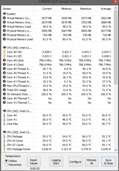

Ich rall es einfach nicht. Ich hab grade nochmal geschaut. Nun zeigt mit HWiNFO64 folgendes an:
Ich bin nun in dem "SamsungModus" - selbst die anderen laufen nicht mit dem Turbo. Ich hab noch nicht erkannt, wann er läuft, und wann nicht. Natürlich möchte ich halt, das er in dem "Ausbalancierten" / "Energiesparmodus" bzw. "Samsungs Modi" defintitiv läuft, da ich ja grade unterwegs von Turbo profitieren möchte.

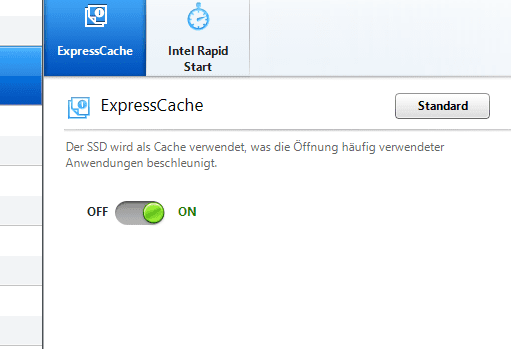

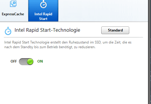

Im Taskmanager sehe ich die ExpressCache.exe und die irstrtsv.exe alias Intel(R) Rapid Start Technology Service.
Ich hab noch nicht verstanden, warum sich der Turbo so verhält. Also die Lüftersteuerung (gehe davon aus, du meinst die, damit der Laptop leiser ist) ist deaktiviert. Woran kanns noch liegen?
zunächst haben mal Expresscache und RST nichts mit dem Turbo zu tun. Die Situation die du jetzt hast, sieht aber genau nach dem "leise Modus" von Samsung aus, denn nicht nur der Turbo funktioniert gerade nicht, sondern der Takt geht auch nicht über den Idle (800 MHz= Multi 8) hinaus. Den Turbo selber kannst du theoretisch im Bios aktivieren, wobei möglicherweise die Bezeichnungen vertauscht sind, also enabled deaktiviert bedeutet und eben disabled aktiviert.

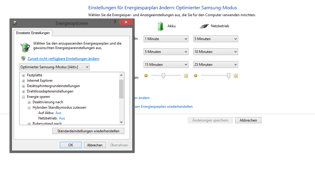

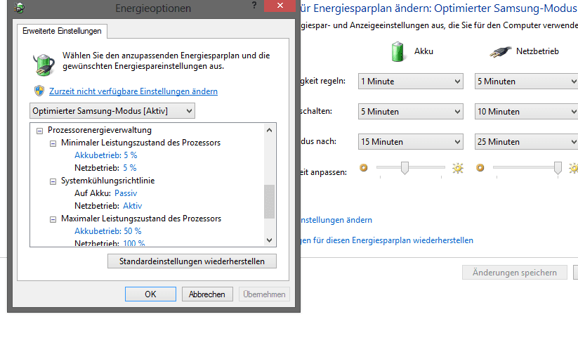

da gibts noch die Prozessorenergieverwaltung in den erweiterten Energieeinstellungen

Die Prozessorverwaltung: Unbenannt.PNG
schalte doch einfach mal den blöden Samsungmodus aus, und benutze den Windowseigenen "ausbalanciert", wenns dann geht haste den Übertäter bei den Eiern :)
schon die Windowseigenen Modi haben genug Zicken, da muss man nicht noch mit nem Samsung die Fehlermöglichkeiten erweitern....
So, bin nun mal im ausbalancierten Modus. Aendert leider nichts an der Tatsache, Turbo nicht an. :-(

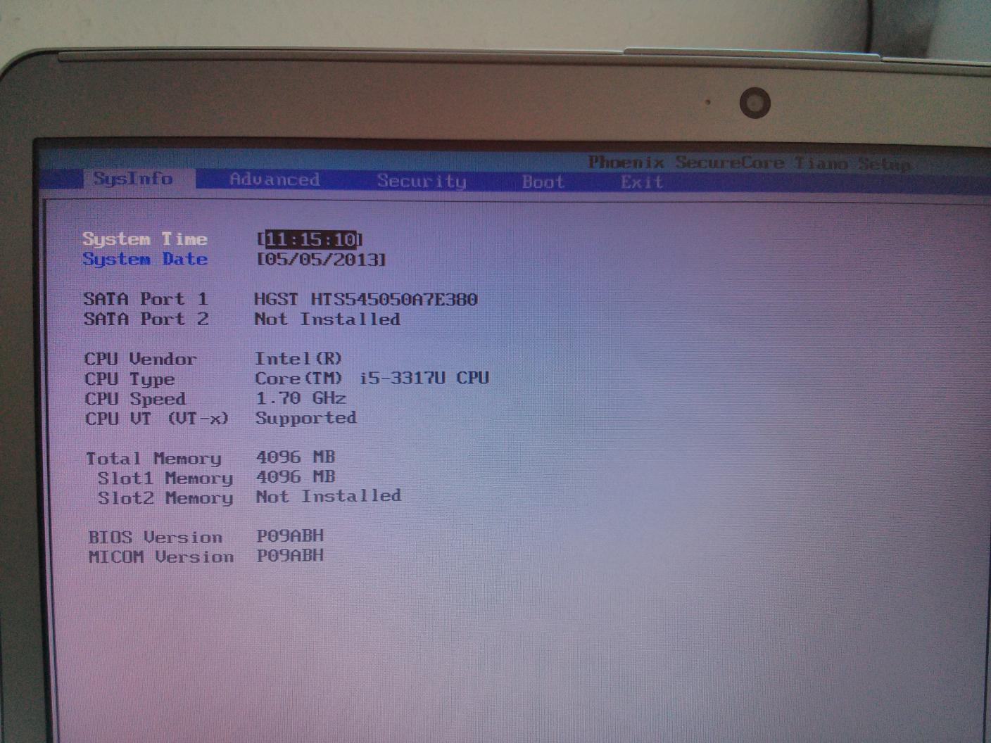

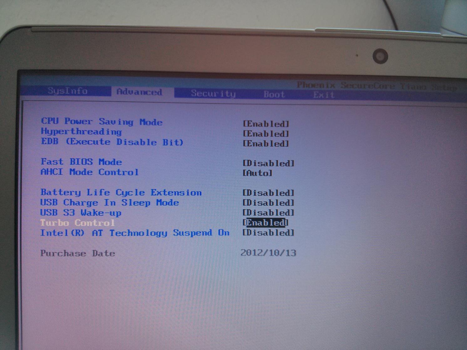

Also, mal ins Bios gegangen und nachgeschaut:
Bevor ich nun wieder was verstelle und den Laptop wieder einschicken muss, kann ich den Turbo einfach mal auf Disabled stellen? Bootet er dann dennoch? Vllt blöde Frage, aber der gescheiterte Versuch Windows 7 zu installieren lief ja gründlich in die Hose.. (btw. Laptop wurde eingeschickt - Motherboard musste ausgetauscht werden)
wie ich ja schon schrieb sind im Bios möglicherweise die Bezeichnungen verkehrt herum. Umstellen kannst du es, ob Turbo an oder aus ist Windows völlig egal zum starten
