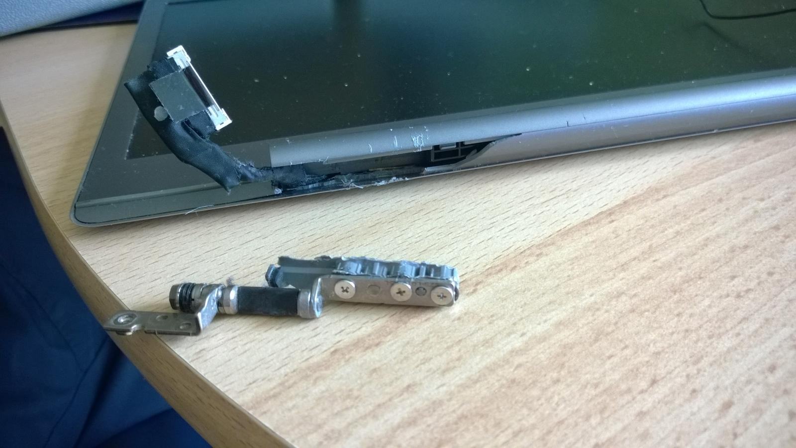

Du wirst mit hoher Wahrscheinlichkeit den Deckel bestellen müssen. Denn das Problem ist, dass die Scharniere an einer Plastikverbindung am Laptop festgeschraubt sind, das Plastikstück ist so dünn und anfällig, dass es bricht. Die Scharniere selbst sind nicht das Problem, sondern das Plastik am Deckel
deckt sich mit meiner Erinnerung.
Frontblende: 58,95
Scharniere Cover Hinge Case: 42,95 (nicht das SCharnier, sondern eine Abdeckung)
amsung 535U3C NP530U3C 530U3B LCD Back Cover Display: 89,95
So, das Teil ist zerlegt und ihr hattet recht. Das Kunststoff am Deckel hat nachgegeben. Die Scharniere sind zwar noch festgeschraubt aber die Stelle im Deckel ist gebrochen. Das heißt ein neuer Deckel muss her.
Der hier müsste doch passen und ist relativ günstig: Neue NP530U3C Lcd abdeckung NP530U3B Lcd abdeckung 530U3C 530U3B 532U3C 535U3C LCD vordere fall BA75 03709A Aluminium für samsung in neue NP530U3C Lcd abdeckung NP530U3B Lcd abdeckung 530U3C 530U3B 532U3C 535U3C LCD vordere fall BA75-03709A Aluminiu

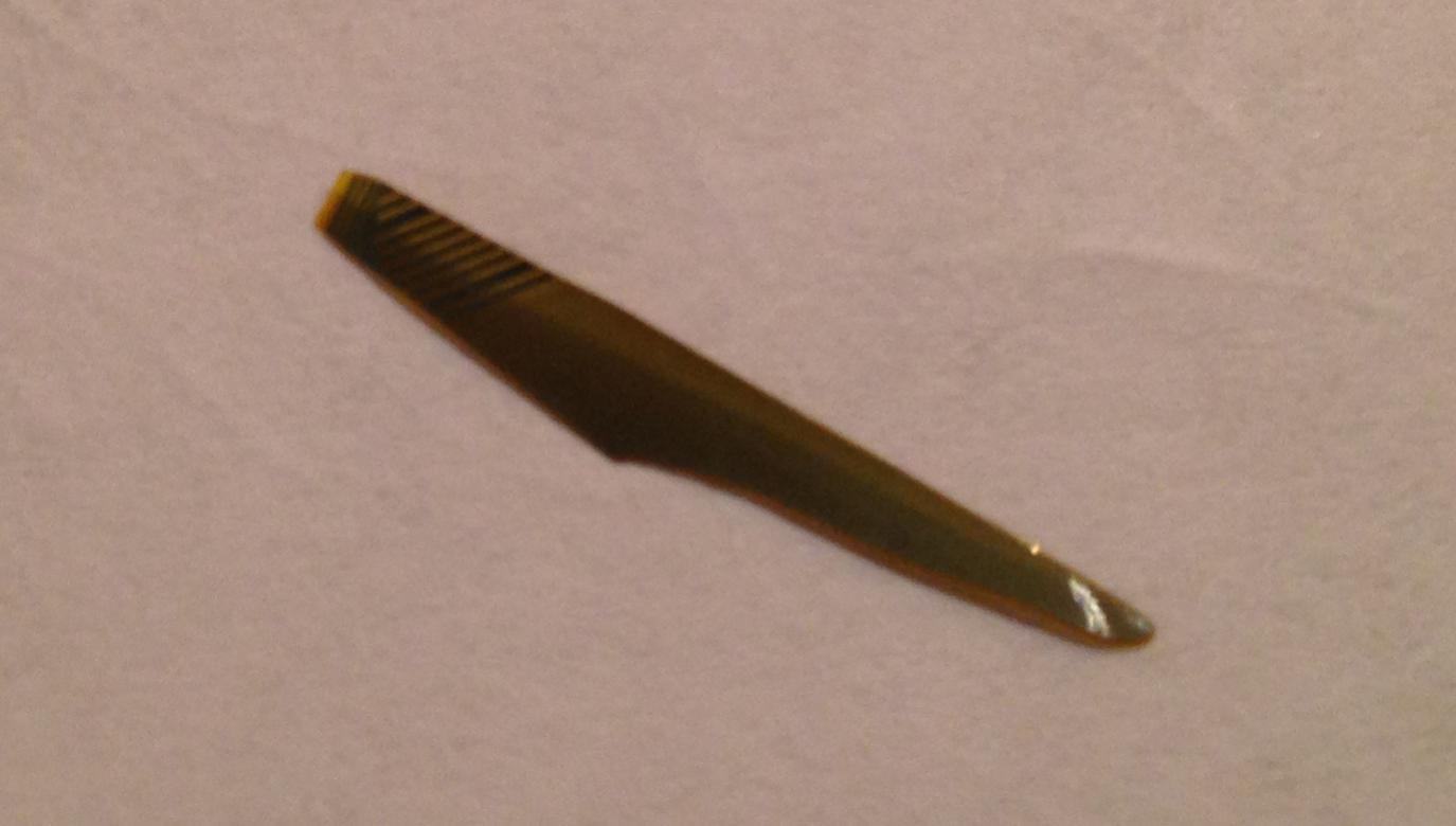

Leider ist mir beim Ausbau ein Missgeschick passiert :( Da ich nicht wusste wie genau der Rahmen verklebt ist habe ich beim Versuch den Kleber mit einem dünnen Plastikteil zu lösen das Panel beschädigt. Ich hatte nicht bemerkt, dass ich unter den Metallrahmen des Displays/Panels rutsche und mir ist ein Flachbandkabel abgebrochen :/
Im Foto seht ihr das Stück, das mir abbrach. Ihr könnt beim genauen betrachtet auch erkenne, dass dort ein paar Leiterbahnen verlaufen.
Wie kann so etwas repariert werden?

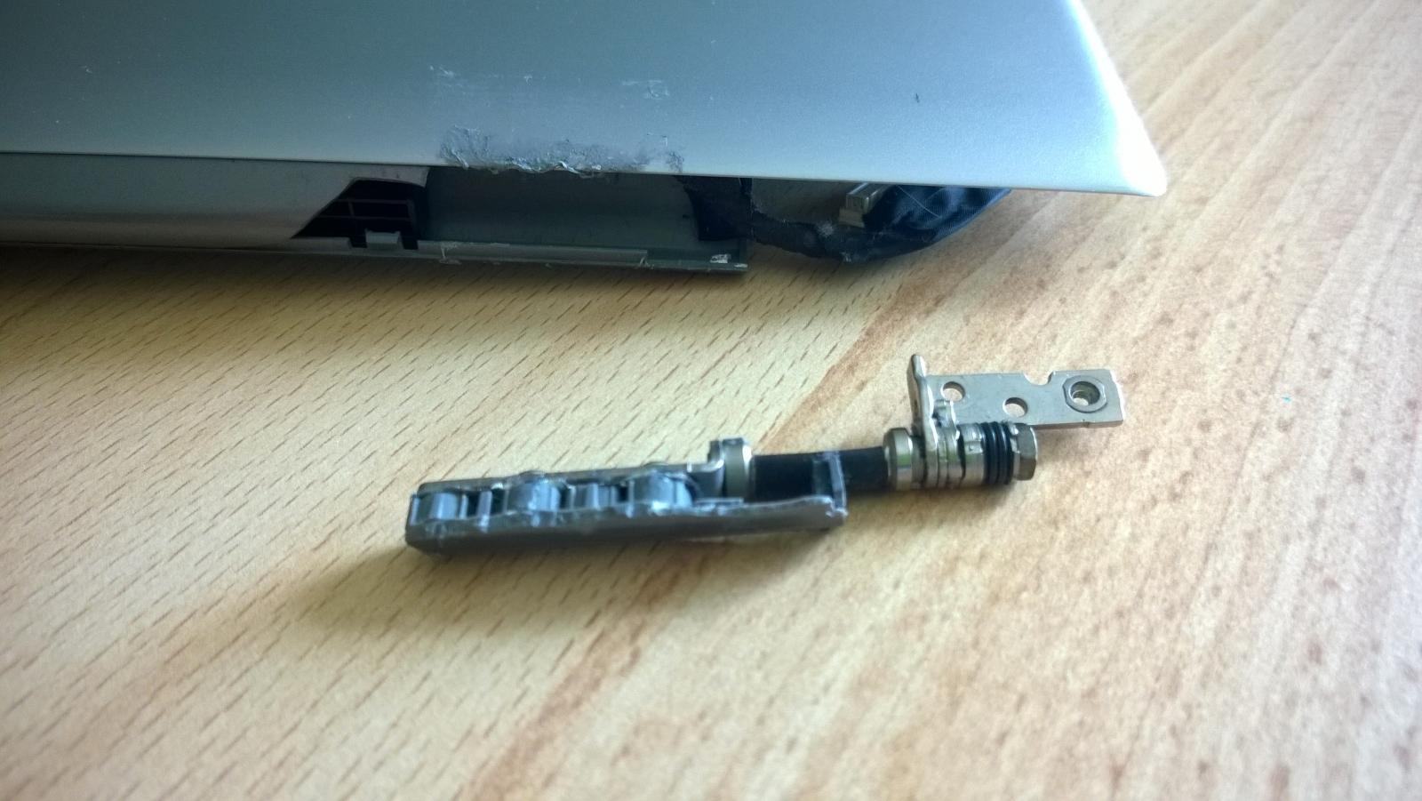

Heyho...ich habe ein ähnliches Problem mit meinem 532U3C.
Siehe Bilder.
Welche Teile brauche ich jetzt genau neu?
Die Scharniere sind intakt, nur das Plastikzeug drumherum hat leider nachgegeben.
Reicht es nicht aus, die Scharnierabdeckung neu zu kaufen?
Oder muss es ein neuer Deckel sein?
Frontblende vom Display und Deckel habe ich jetzt noch nicht getrennt wegen der Verklebung.
Der Schmodder an einem Scharnier ist der Rest vom Panzertape...

Ich wusste keine Möglichkeiten es schadfrei zu entfernen. Backcover, Deckel und selbst Displayeinheit und Technikteil trennen geht recht einfach. Bei meinem kleinen i3 Gerät habe ich es letztendlich bereut es gemacht zu haben. Für das Geld wäre es fast ein neues Gerät geworden
Ok, habe jetzt ALLES auseinander gefriemelt. Die Scharnierabdeckung könnte man nochmal nehmen, aber einen robusten Eindruck macht die nicht mehr - da ich jetzt den Deckel in China geordert habe, kommt dass dann auch neu. Mal schauen, wann AliExpress liefert...Gesamtkosten Deckel (diesmal in blau) und Scharnierabdeckung 47 $. Geht noch.
Die hauchdünne Alufrontblende konnte ich eigentlich durch Warmmachen binnen 3 Minuten entfernen, die wellt sich ein wenig, aber wenn man die Klebereste beseitigt kann man die m.E. wieder verwenden, ich berichte, obs geklappt hat. Zur Not kommt die auch neu, kostet grad mal 15 $. Also verkraftbar.

Meine China-Ersatzteillieferungen sind nun vollständig angekommen und bereits verbaut.
Neuer Deckel, Alufrontblende und Scharnierabdeckung - und alles geht wieder, wie es soll. Zeitansatz 1,5h.
Kostenpunkt wie bereits oben beschrieben 62 $.
Dieser Gehäusedeckel ist aber auch wirklich ne Sollbruchstelle :mad:
Bin mit der Reparatur auch durch. Funktioniert nun wieder.
Jetzt soll noch eine ssd rein und anscheinend funktioniert das laut tujay ganz einfach :)
Ne (gebrauchte) SSD steht auch noch auf meiner Liste - und eventuell neuer Akku. In D sind die unbezahlbar, im Ausland kosten die kaum die Hälfte!
Ich habe auch den Quell des Übels meines gebrochenen Deckels gefunden - es war das linke Scharnier. Dieses ging merklich! schwerer als das rechte und verursachte wohl eine so starke Spannung im Plastik, dass es dann einfach brach.
Hab ich natürlich erst bemerkt, nachdem ich die Neuteile zusammen geschraubt hatte.
Das Scharnier bekommt man aber auch ohne Entfernen der Alufrontblende wieder heraus. An den Scharnieren sitzt an der Außenseite eine kleine Stellschraube, die die Spannkraft der Scharnierfeder bestimmt - hier reicht eine minimale Drehung und das Scharnier ist wieder super leichtgängig!
Jeder, der die gleiche Symptomatik mit gebrochenem Deckel hatte, sollte sich beide Scharniere mal genau ansehen und prüfen, ob diese leicht zu bewegen sind - wenn nicht, einfach die Schraube weiter Richtung Außenkante drehen und das ganze mit ein wenig Silikonöl oder ähnlichem versehen.
