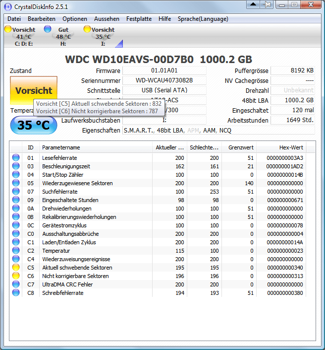

@schmumi:
das bedeutet, dass deine Festplatte in Ordnung ist.
Ich habe 1 schwebenden Sektor. Du hast keinen (erkennst du am Hex-Wert).
Noch viel schlimmer siehts bei mir allerdings bei einer meiner externen 1TB-Platten (eine Western Digital in nem Trekstor Gehäuse) aus: 830 schwebende und 780 nicht korregierbare Sektoren. Toll, grad mal 1 Jahr alt und schon reif für die Tonne. :(
Das Pop-Up oben wandelt den Hex-Code in Dezimalcode um: 340 ---> 832; 0--->0
