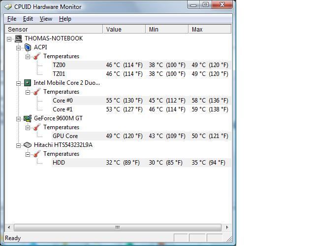

also ich habe vor 2 wochen mit so ner druckluftflasche durchgeblasen, hab dazu meine tastatur runtergeschraubt und den lüfter blockiert. nun hab ich wieder die selben temps wie beim auslieferungszustand. weil ein bisschen höher waren meine temperaturen auch. so 5-10° mehr beim spielen.
das sind meine jetztigen temperatur. winamp läuft und firefox mit 8 tabs.
er läuft seit gestern abend eigentlich durch. außer in der nacht im standby.

ne ich bin mit dem ding eigentlich nur daheim aufm bett,
aber bei mir dreht der lüfter auch nich hoch wenn die grafikkarte 100grad hat...
hm dann stimmt sicher was mit der lüftersteuerung nicht. vielleicht kriegts der sensor vom lüfter nicht mit, dass die hardware schon heiß ist und dreht nicht hoch.
was wurde denn bei der reperatur gemacht? weist du das? ich schätze das einfach der sensor vom lüfter im ***** ist.
