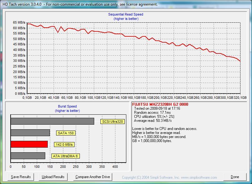

so hier nun auch mein Fesplatten-Test. Ist ja auch ne Fujitsu, allerdings bedeutend langsamer (3 Tests haben jeweils das gleiche Ergebnis erbracht) wie die 2 bereits geposteten Tests.
Ist ein Mebugo. Es läuft kein Hintergrundprogramm (Leerlaufprozess: 98%), auch Windows Indexing ist deaktiviert, Speed-Modus ist auf normal gestellt (schaltet den Energiesparplan "optimierter Samsung" ein). Es ist auch nichts übertaktet. Alles in Auslieferungszustand zurückgesetzt.
Wie kann es sein, dass ich so erheblich niedrigere Werte habe (Burst: 142 MB/s; Avarage Read: 50 MB/s)? Sind ja über 10% weniger als bei archiv mit gleicher Festplatte.
