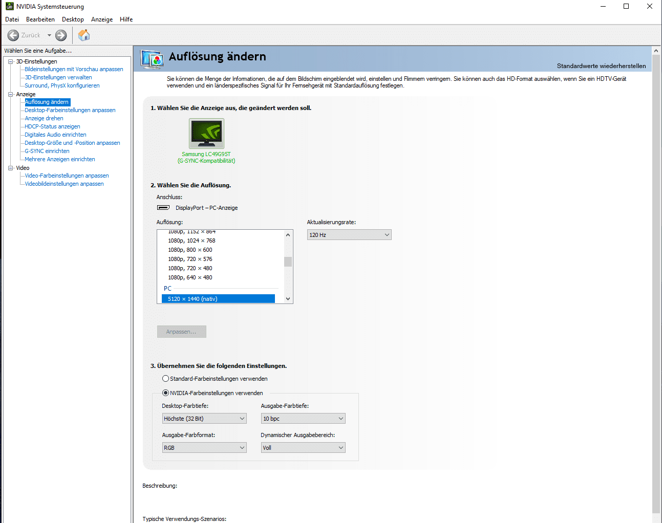

bin mit dem G9 ebenfalls sehr zufrieden. Gute ausleuchtung auch ohne Local Dimming, keine Pixelfehler oder sonstiges. Das einzige was mich stört, ist dass es mit meiner 2080ti keine 120 hz mit 10bit gibt. geht mit AMD Gpus wohl schon, warum auch immer...
Edit
Geht auch nicht mit AMD GPU s mit dem Farbraum RGB. Läuft leider nur mit ycbcr422
@m0bbed Mit der 2080Ti sollte ja auch 240Hz mit 10Bit problemlos gehen - die Übertaktung beim Monitor-Setting hast du eingeschaltet? Anderes DP-Kabel versucht?
10 Bit mit 240 Herz gehen natürlich. Ich hatte auch den Vorgänger als Monitor und da gingen 100 Herz mit 10bit. Ich frage mich warum hier nicht 10 Bit mit weniger als 240 Herz gehen?
Wie bitte? Darf ich fragen welche Firmware du nutzt und welche grafikkarte du hast? Weißt du eine Nvidia grafikkarte nutzt könntest du ein Bild von dir systemsteuerung machen wo man das sieht?
wäre echt nett denn ich will es auch so betreiben und mir wurde gesagt das geht nicht
Hab die Zotac 3090 Trinity - Firmware ist die aktuelle 1006.2.
Danke, könnte es daran liegen dass ich nur eine 2080 ti habe und du eine RTX 3090? Danke jedenfalls für das Bild ich habe dir echt nicht geglaubt wenn ich ehrlich bin... ;)
ich frage mich wie ich das auch zum laufen bekomme oder ob ich was falsch mache?
Gibt es hier noch andere die das bestätigen können mit 120 Hertz und 10 bit?
Das weiß ich nicht, habe es mit der 1080Ti damals nicht wissentlich getestet.
Tja, das ist so eine Sache mit Foren, da kann jede/r viel behaupten. :coffee:
Wie gesagt würde mich das wirklich sehr interessieren was bei mir falsch läuft? Im Internet über Google findet man nicht wirklich was zu diesem Thema
hast du deinen Monitor im Monitor Menü auf 240 Herz gestellt oder auf 120?
