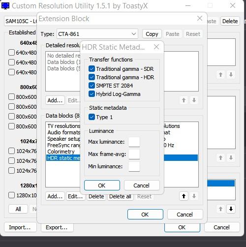

Hab jetzt Mal n bissel mit CRU rumgespielt und mir sind n paar Sachen aufgefallen.
Unter colormetrie ist nur der bt2020 Farbraum als verfügbar mit nem Häkchen gecheckt.
Sprich selbst wenn ich HDR unter Windows einschalte konvertiert der die Farben nur nach BT2020 (Film HDR-Farbraum)
Das sorgt dafür das HDR auf dem Desktop einerseits dunkel erscheint und andererseits leicht verwaschen..
HDR-videos sehen sehr gut aus (werden wohl richtig angesprochen vom Farbraum)
Aber in spielen mit eingeschalteten HDR hab ich doch teilweise Probleme die richtige HDR Farbenstellung zu finden...und auch banding effeckte.. auch in spielen wo ich den Farbraum einstellen kann (warzone) mach ein ändern dieses Farbraumes keinen unterschied..
Gerade dunkle Ecken wirken verwaschen egal wie ich das einstelle ingame..

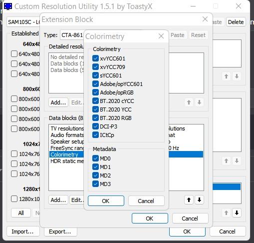

Nun mittlerweile weis ich auch warum.. spiele nutzen einen RGB Farbraum mit erweiterten Metadaten für die Helligkeit um HDR darzustellen
Da der Monitor laut Edit Daten aber nur den BT2020 Farbraum kennt versucht Windows unter HDR alles auf BT2020 zu konvertieren was in ausgewaschen Farben endet
Ich hab nun bei CRU sowohl unter colormetrie als auch unter HDR Static Metadaten alle häckchen für die Farbräume, die Metadaten ect gesetzt.
Device restart..
Und bähm
Richtig knallige und saftige Farben auf dem Desktop, SDR Content wird nun perfekt konvertiert.
Auch beim spielen unter HDR hab ich nun richtig geile Farben.. dunkle und helle Bereiche sind super differenziert und Kontrastreich
Brutal Wieviel mehr man nun beim Spielen erkennt.
So macht HDR echt Spass.
Also ich kann jeden nur empfehlen schaut mal mit CRU mit was für Farbräumen euer Monitor Arbeiten kann..

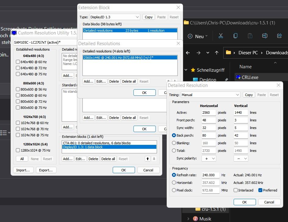

Laut CRU unter den erweiterten Display informationen(DisplayID extension block) wird der Monitor standartmässig angesprochen mit 2560x1440 @239,97hz
(Sowohl Windows als auch der AMD Treiber zeigen genau 240hz an)
Ich hab jetzt alle anderen Auflösungen in CRU entfernt.. und die Standartauflösung dort auf genau 240hz gesetzt. (240,008hz wird angezeigt)
In spielen wirkt das Bild nun wesentlich smoother und flüssiger
Anscheinend gibt es wohl einen Rundungsfehler zwischen FPS und dargestellter Aktualisierungsrate.

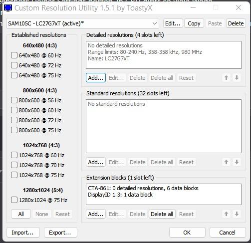

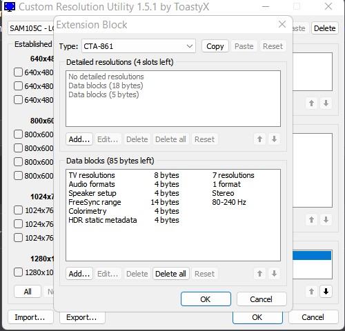

Mach ich dir wenn ich von der Arbeit heim bin..
Die 240hz stehen im extention Block
@Zotho
und hier nochmal die kompletten Settings exportiert:
  • HDR-240hz.zip
