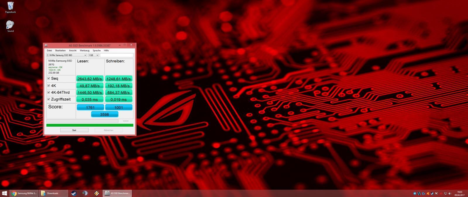

Hab mir gestern eine NVMe zugelegt von Samsung die 960 Evo.
Habe den AS SSD Benchmark mal laufen lassen und die folgenden Werte bekommen.
Ist das normal das der Wert bei 4k so gering ausfällt?

installier mal den Samsung NVME Treiber
und zwar bei Controller, nicht das Drive
Das ist beim schreiben überall definitiv zu wenig! in welchem M2 Slot hast du sie drin? hast du die Samsung nvme Treiber drauf?
Treiber ist jetzt mal installiert. Sieht schon ganz anders aus O:
Habe die SSD in den zweiten M2 Slot angeschlossen da meine SATA_5 & Sata_6 nicht verwendet werden.
So ist es bei mir, ist zwar auch nicht besonders schnell, aber besser als ohne samsung treiber.
Davon mal ab, kommt sowieso jedes mal ein anderes ergebniss :d
So siehts bei mir aus.
Allerdings ist sie schon zu 80% gefüllt und das System ist auch nichtmehr ganz frisch.
Meine 4K Werte kommen mir trotzdem etwas sehr niedrig vor.. Hmm...
Die 4k Werte hängen sehr vom System und dessen Energiespareinstellungen ab.
Wenn Du alle C-States aktiviert hast und Deine CPU mit 800Mhz läuft hast Du weniger Punkte als wenn Deine CPU mit 4.4Ghz läuft und kein C-State aktiv ist.
Wo man auch bessere Werte erhält... As SSD nur einen Core zuweisen. (Taskmanager) Damit gehen vor allem die 4K Werte nach oben.
@Ragnar40K
Der Slot scheint bei ihm egal zu sein. Da er lesend schon bei über 2GB/s liegt kann es nicht ein falsche Slot mit zu wenig Lanes sein.
