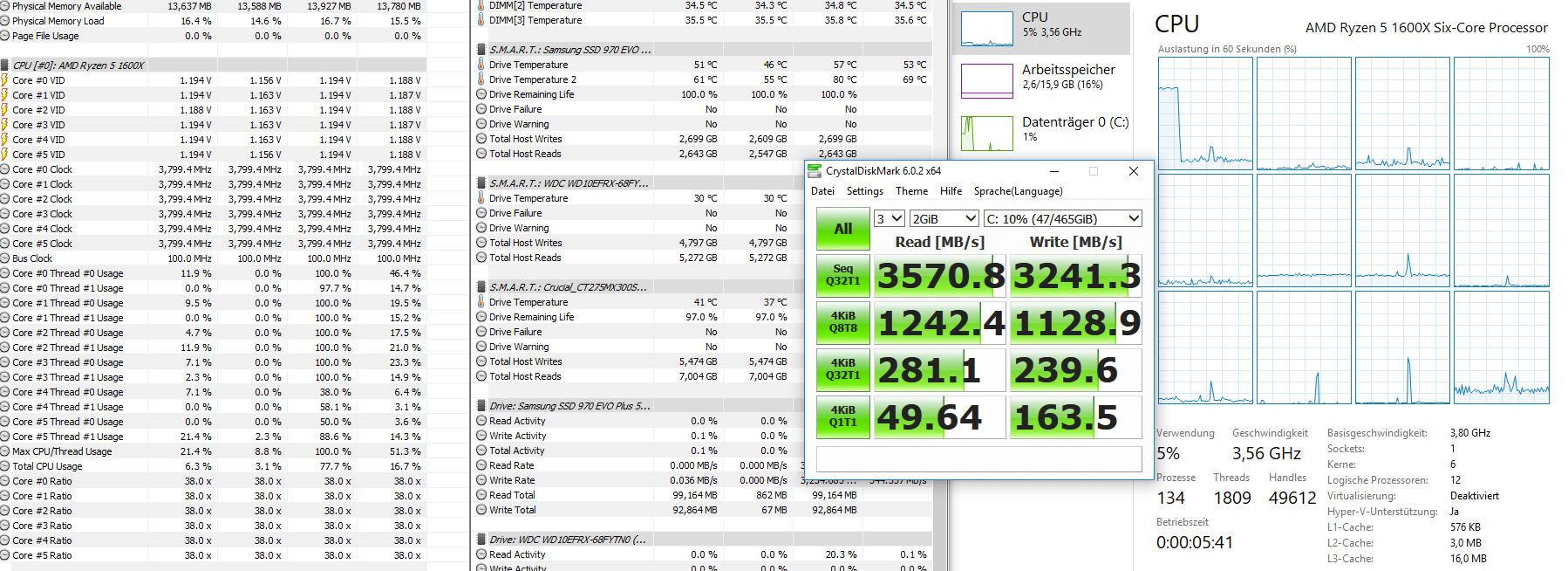

Der Benchmark funktioniert doch eh nicht wirklich reproduzierbar. Erst recht nicht wenn da auch das Betriebssystem drauf läuft. Allein schon Energiesparoptionen an/aus macht teilweise viel aus.
Du hast aber auch nur 50 MB/s 4K. Entweder die Temps sind noch zu hoch oder das Drive ist anderweitig überlastet... Dann hätte ich mir den Kühlerkauf auch sparen können. :motz:
Besser die Temperatur mit Hwinfo auslesen und dann den Max-Wert beachten, vorher die Abfragezeit reduzieren.
Was passiert bei Dir wenn Du nur den untersten 4K Test machst, also welchen Wert erreichst Du dann?
CPU limitiert ist der Lesewert schon mal nicht.

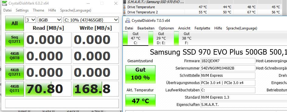

Voila:
es gibt 2 Temperaturwerte
Crystal Diskinfo liest den ersten aus

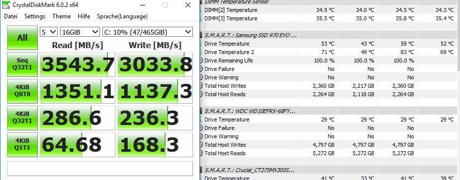

Temptest mit 16GB, zweiter Wert bis 83°, Refresh bei allen Tests von 2 auf 0.5 Sek gesetzt
ps:
Magican liest auch den ersten, niedrigeren Wert aus (smart)

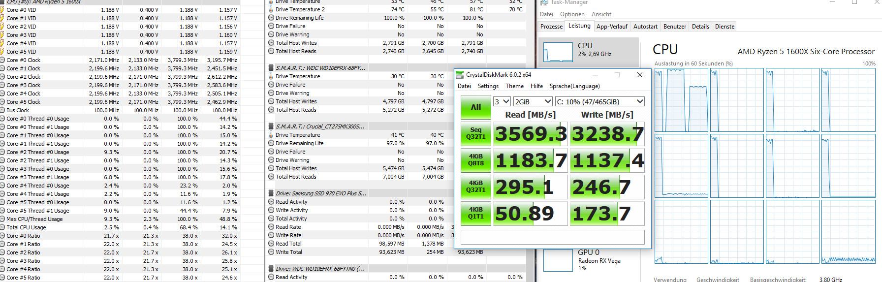

Die 4k Werte, gerade die bei QD1, hängen sehr vom System und dessen Energiespareinstellungen ab. Wenn die CPU dauernd raus und runter taktet, weil die CPU eben mal Last hat und dann wieder auf die Antwort der SSD wartet, so geht dies zu Lasten der Ergebnisse. Lass mal beim AS-SSD im Hintergrund Prime laufen, dann siehst Du den Unterschied oder stelle alle Energiespareinstellungen in Windows und im BIOS aus damit der CPU Takt fix ist und benche dann mal.
Cpu auf 100% ohne jeglich Sparmechanismen:
Win wieder auf ausbalanciert und im Bios cool&quiet sowie C6 aktiviert

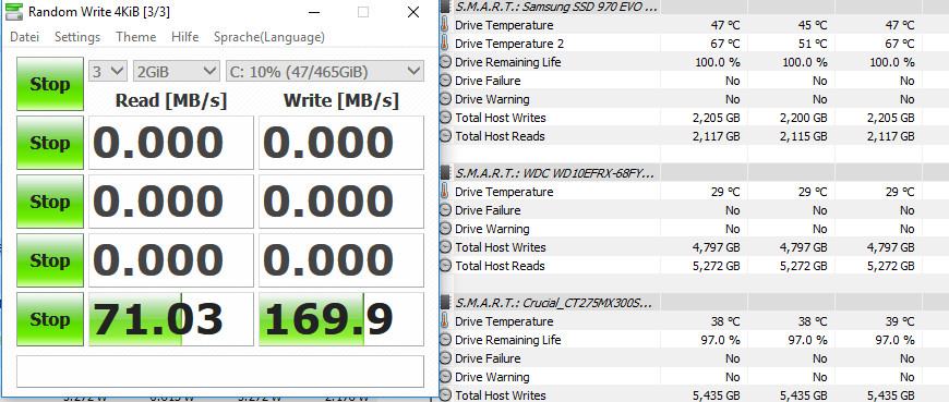

Welche Temperarur ist denn nun für das Throtteln maßgeblich?
Edit, ich denke es ist die erste, also der niedrigere Wert, bei 90° 2ter Wert noch volle Schreibleistung, hatte dazu Graka u CPU-Lüfter auf 0 gesetzt:

Das soll doch lt Hersteller ein Kupferaufkleber sein, wozu dann entfernen, über die Wärmeleitfähigkeit von Kupfer geht nur die von Silber. Die Lüfter waren auch zum Zeitpunkt wo ü 90° Temp2 erreicht wurden stillgesetzt um zu sehen ob ich in den Throttlebereich komme, im Normalfall mit leichtem Lüfterzug ist das Drive deutlich kühler, wie gesagt unter 60° Temp1 (die ist imho maßgebend fürs Throtteln) und 16GB Testlast.
Links Temp mit stillgesetzten Lüftern 69° T1 93° T2 max
Rechts Temp Normalfall mit leicht drehenden Lüftern 59° T1 83° T2 max
Hab irgendwo gelesen dass die Nands es gar nicht so kühl wollen, der Controller aber schon, ich denk mit den Temperaturen 59/83° unter provozierter, untypischer "Benchlast" bin ich ziemlich im "grünen Bereich"
