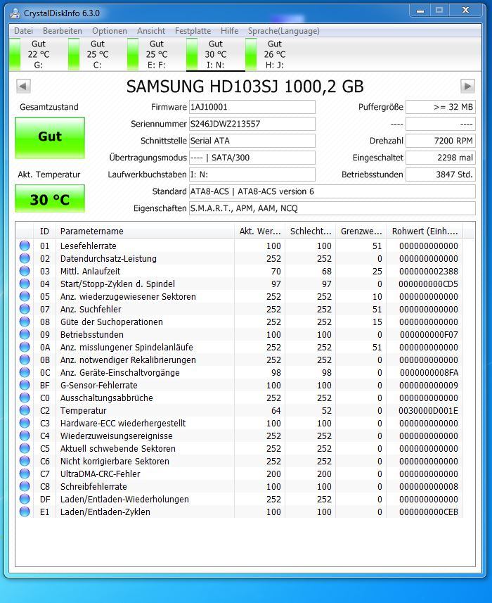

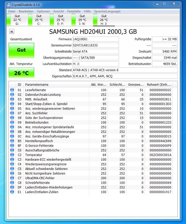

Ich möchte heute über einen seltsamen Fehler berichten, der bei mir nur nach einem Standby des PC auftrat. Ich habe 3 Festplatten mit Betriebssystemen eingebaut und einen Massendatenträger. 1X SSD Samsung 830 128GB; 1x SSD Samsung 840 248GB, 1x SATA HDD Samsung HDD103SJ; 1x SATA HDD Samsung HU204IU 2000GB.Betriebssystem Windows 7/64Bit SP1; Motherboard Asus P8P67Pro; Grafikkarte Readeon HD 680, dazu eine Technotrend SAT Karte TT budget S2-3200.
Der PC lief über lange Zeit mit dieser Konstallation problemlos. Dann auf einmal als ich eine Fernsehsendung zur Aufnahme programmiert habe und den PC in Standby geschickt hatte, gab es das Problem das die Sendung nicht aufgezeichnet wurde. Habe dann alle Einstellungen im DVB Viewer für die Sat Karte überprüft und alles noch mal probiert, immer der gleiche Fehler - keine Aufzeichnung. Das selbe habe ich
dann noch einmal im Ruhezustand des PC versucht und siehe da es hat funktioniert. Muss dazu sagen das ich für beide SSD Platten keinen Ruhezustand aktiviert habe, wegen der Schreibzugriffe auf die Platte. Ein ganz normales Starten aus dem Standby hat funktioniert, nur war meine HDD HU204UI nicht mehr da und einige Programme haben auch nicht mehr funktioniert. Da frohr das gestartete Programm und der Desktop ein. Es half nur herunter fahren und neu starten. Das neu Installieren der Chipsatztreiber sowie der SATA Treiber brachte keine Verbesserung. CMOS Reset ebenfalls nicht. Habe alle möglichen Foren durch stöbert und alle dies bezüglichen Lösungsvorschläge probiert, ohne Erfolg. Wollte schon ein neues Board bestellen weil ich den Fehler am SATA Controller vermutete. Dann habe ich die HDD HU 204UI abgestöpselt und den Standby noch einmal versucht. Es hat diesmal funktioniert und der PC ist nicht eingefrohren. Darauf hin habe ich mir eine neue Festplatte Seagate Sata HHD 3TB bestellt um die Daten von der Samsung HDD HU204UI auf diese Platte zu kopieren. Seagate eingebaut und Samsung erst einmal über USB3.0 angeschlossen. Externes Netzteil angesteckt und was war das - kein Spindelmotor zu hören! Da war der nächste Schreck da - alle neuen noch nicht gesicherten Daten vielleicht futsch? Sollte die Platte beim Ausbau den Geist aufgegeben haben? Platte versuchsweise eingebaut und an den Marvell Controller angeschlossen. Platte wieder da und Zugriff auf alle Daten auch möglich. Gott sei Dank und Glück gehabt. Muß noch auf derSteuer Platine der Festplatte genauer untersucht werden.
Konnte bis jetzt kein defektes Bauteil ausmachen, habe auch das Bios noch einmal aufgespielt, was im DOS Modus funktioniert hat. Schade um Die Platte ist vermutlich ein Controller Fehler. Mit angeschlossenem SATA Kabel funktioniert sie jedenfalls, nur nicht im Standby.
Ich wollte hier eigentlich nur meine Feststellung schildern um anderen bei ähnlichen Problemen die Suche zu erleichtern, weil ich tagelang in der verkehrten Richtung unterwegs war.
