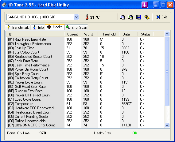

Ich habe heute hdat2 v4.8.1 mit Diskette gestartet und den Test "Check bad sectors only" durchgeführt, -ohne Erfolg. Die Plattenoberfläche scheint in Ordnung zu sein. Allerdings wird im Auswahlbildschirm ein Ausrufezeichen bei der Platte angezeigt, welches ja ein Anzeichen für Probleme ist.
Mit dem Booten der Alten 80 GB Platte mit Win XP habe ich nun einen Test mit HDTune 2.55 durchgeführt, welcher -Oh Wunder! Auch keine Fehler feststellte. Die Smart-Werte sind laut anzeige auch alle im grünen Bereich. Siehe unten.
Jetzt brauche ich Eure Hilfe.
Gruß Ewald.
Gruß Ewald.
