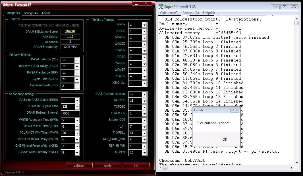

Du brauchst hohe VTT/VCCIO um 2400 fahren zu können ... weniger als 1.15 habe ich noch nicht probiert.
tertiary timings @Auto ... werden relativ scharf eingestellt. Bekomme so einen höheren DRAM efficiency Score als @2600 mit langsameren Latenzen.
2600 lohnt sich in meinen Augen nicht ... werde also sehen was sich mit 2400 rausholen lässt.
Wie man sehen kann bringt das bearbeiten der secondary timings einen netten Sprung im DRAM efficiency Score.

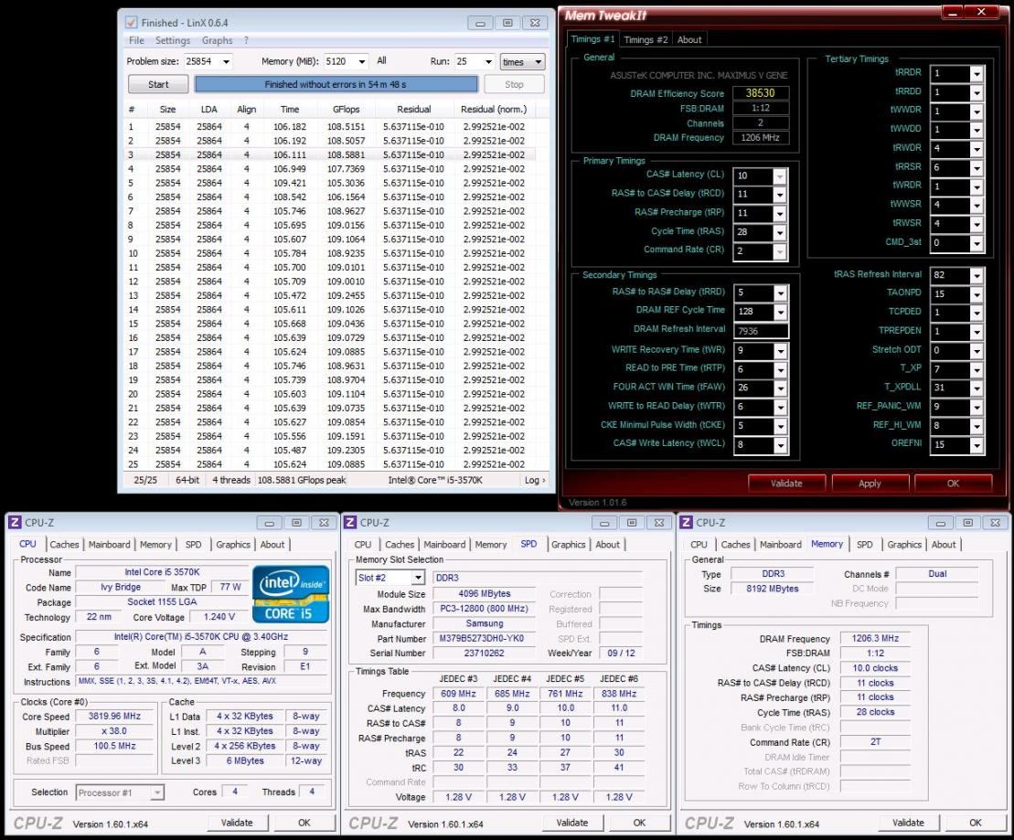

Ich habe Probleme meine 4 Riegel stabil auf dem M4E (+ 3570K) ab 2133 MHz zu bekommen.
Eventuell muss ich mal mit 2 Riegeln testen.
Ansonsten laufen 1833MHz @ CL9-9-9-28 1T mit 1.35V stabil (LinX).
VCCIO ist bei 1.156V
Die Subtiming hatte ich bisher alle auf Auto...
Gibt es da eine gute Übersicht von den ganzen Werten? Bin da leider nicht wirklich in der Thematik drin...

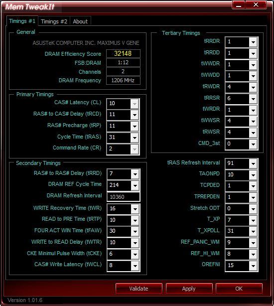

Mehr VDimm drauf ... 1.45 - 1.55. VCCSA auf 0.95 ...VTT dürfte passen auch für höhere Settings.
Das M5G bietet halt ein paar Einstellungen die recht hilfreich sind. z.B transmitter slew=3 receiver slew=4 ... ob es das beim M4E gibt - KA.
DRAM Refresh interval auf 10360 - die TRFC mal mit 214/147/128/96 testen - die secondary subs mal auf 16 - 10 - 37 - 10 - 6 - 9.
DRAM refresh interval und TRFC haben größeren Einfluß auf die efficiency rating - ebenso die ersten tertiary timings.
SuperPI zum herantasten ... indepth testing dann mit LinX ... ein 800K PrimeRun obendrauf schadet auch nicht.
Wenn man mal grenzwertig SuperPi stable hat reicht es bei mir die VDimm um ~ 0.05 zu erhöhen dann ist LinX-Stable. ;)
Würde mich nicht so sehr auf CL9 versteifen da Du eine IB hast ... also gleich CL10-11-11 CR2 Tras von 31 nach unten arbeiten (soll bis 21 gehen).
(Einfluß von TRAS/CR auf den efficiency score ist eher gering - danach richte ich mich halt)

@IronAge: Auf deinem Screen kann man die VDIMM nirgendwo sehen :/
Waren 1.55 für LinX ... muss ich jetzt nen neuen machen ? :fresse: Meine machen die Settings die Microborg eingestellt hat übrigens nicht mit oder es liegt eventuell am IMC.
Habe vor paar Tagen schon nen Screen mit identischen Subs gepostet - allerdings von jemandem der mehr VCCSA/IO/VDimm gegeben hat.
