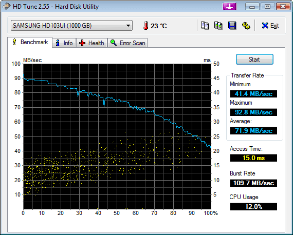

Also beide Festplatten sind Heute gekommen, die jeweiligen HD Tune Screens habe ich hochgeladen. Leider hat die F2 wieder scheiß access time. Weis nicht ob ich wieder Pech hatte oder obs doch was mit den Controller oder Treibern ist.
"Die" F2? Ja richtig, K&M hat mir statt einer F2 eine F1 DT zugeschickt (das witzige ist auf der Verpackung stehen auf beiden Lager Aufklebern F2). Die ist aber vollkommen OK, schafft zwar statt 107MB/sec max nur 90MB/sec max, hat aber eine normale access time und ist trotz 3 Platten (F2 hat ja 2) leiser(!). Werde K&M Morgen anrufen und denen sagen mir die 10€ Differenz zu erstatten sowie eine neue Rechnung zu schicken. Was die F2 angeht weis ich nicht was ich damit machen soll.. - was meint ihr dazu?

hab eine F2 mit 1TB und der 1AG0-Firmware und bei mir ist auch alles okay was HDTune angeht, siehe Anhang 1. Wenn ich allerdings nebenbei z.B. ein Video schaue (Formel 1-Aufzeichnung in SDTV in diesem Fall), dann sind die Zugriffszeiten von dir durchaus reproduzierbar, was dann aber nicht mit der Übertragungsleistung zusammenpasst, die bei dir ja normal aussieht (s. Anhang 2).
Greift vielleicht irgendwas (unwissentlich) auf die Platte zu?

So, wo soll ich anfangen..
Hast Du vielleicht nen Virenscanner laufen?
Mach mal alle offenen Programme zu...
Hab alle offenen Programme zu, Virenscanner deaktiviert..
Habe auch das neuste Bios aufgespielt (2001), daran sollte es also auch nicht liegen. Zu guter letzt ist meine Windows Installation nagelneu..
Bin mit meinem Latein am Ende >.<
