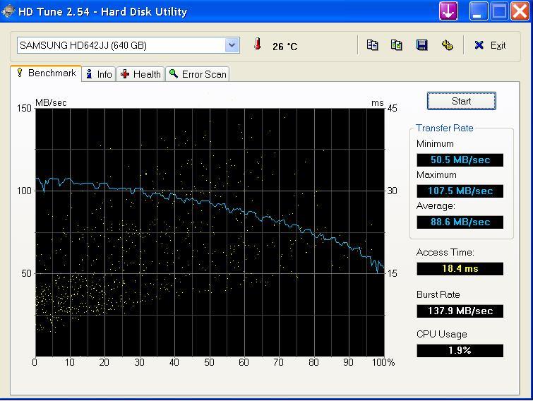

hier mal ein Test mit HD Tune.
Und unhörbar in meinem Sinne heisst das die Platte bei geschlossenem Gehäuse (Antec P182) für mich nicht heraushörbar ist. Muss dabei erwähnen das mein PC unter dem Schreibtisch steht.
Bei geöffnetem PC und dem Ohr neben der Platte ist selbstredend schon etwas zu hören. Aber selbst das ist nicht wirklich unangenehm.

18ms zugrifszeit :hmm: ist aber nicht ok oder?
Die Platte dürfte entkoppelt bzw nicht fest verbaut sein. Das sieht man ja an den grafisch dargestellten Zugriffen in HDTune.
Afaik beansprucht das die Mechanik aber noch zusätzlich und ist für Leute die noch lange Spaß an der Platte haben wollen nicht die Optimallösung. Nur die Mechanik der Samsung-Platten lässt einem da des öfteren kaum eine andere Wahl, zumal in dem Bereich natürlich so gut wie eben möglich gespart wird.

AAM auf Silent? Trotzdem müsste die niedriger Zeit.
Also die Platte bzw. das HUtil stellen die Optionen (sinngemäss) Fast, Middle, Quiet und AAM Disable zur Verfügung. Für den Test mit HDTune hatte ich 'Fast' gewählt.
Auch ein weiterer Durchlauf mit 'AAM Disable' brachte beinahe gleiche (wohl eher schlechte) Werte bei der Zugriffszeit.
Ja richtig, die Platte wurde von mir in ein PC Case vom Typ Antec P182 eingebaut. Dort werden die HDD's mittels Gummipuffern gelagert.
Ich werde nun den Test noch einmal mit ausgebauter Platte wiederholen. Mal schauen ob sich der Wert verbessert.

habe jetzt meine HD642JJ einmal ausserhalb des PC Gehäuses in Betrieb genommen. Also ohne HHD Dämmung und siehe da, die Zugriffswerte sehen nun erheblich besser aus.
Hierzu 2 Test's mit HD Tune, links die 642er als System Platte, rechts als Sekundär Platte.
Jetzt darf ich mir wohl Gedanken um meine HDD Dämmung machen....
