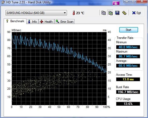

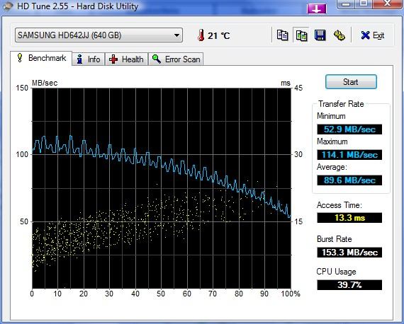

HD642JJ zu langsam?
Hallo Leute.
Ich hab mir 2 HD642JJ bestellt, da diese zZt. anscheinend mit zu den schnellsten SATA Platten gehören und ein gutes P/L-Verhältnis bieten und will damit ein RAID 0 einrichten.
Erstmal war eine Platte defekt (Bad Sectors), also zurückgeschickt und heute neue bekommen, ist installiert und OK. ABER bei der Messung mit HDTune weichen die Ergebnisse der Platten ziemlich voneinander ab. Die zweite (ausgetauschte) Platte entspricht meinen Erwartungen, die erste scheint zu langsam. Das AAM hab ich bei beiden auf Fast eingestellt. Auffällig ist noch daß bei HDTune unter Info bei der ersten Platte UDMA Mode 8 angezeigt wird (obwohl nur bis 7 supported) und bei der zweiten UDMA Mode 2.
Wie kann das sein? Soll ich die erste Platte auch umtauschen?
Woran kann das liegen? Hab u.a. Avira und Spybot im Hintergrund laufen.
OK Das waren Hintergrunddienste rund 8% CPU-Usage sind ok?
Schon besser, aber nicht unbedingt perfekt.
66MB Durchschnitt sind aber definitiv zu wenig. Um die 80-90MB sollten schon drin sein. Eventuell mal anderen SATA-Port probieren? Die Zugriffszeit und Burst-Rate sind aber bei beiden identisch, das spricht eher dafür das die Platte okay ist.
Wenn ich alle Hintergrundtasks beende komm ich auf 3% CPU Usage.
Hab nen anderen SATA Port probiert, aber gleich schlechtes Ergebnis. Was nun?
