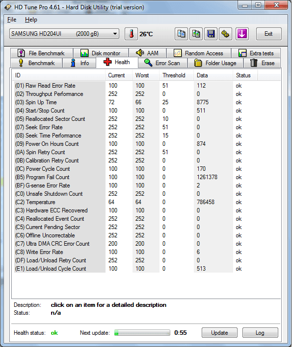

Hallo, ich besitze eine Samsung Spinpoint F4EG HD204UI mit 2TB.
Ich benutze diese als reines Datengrab.
Das Problem ist, sobald ich darauf zugreifen will, hört man wie sie beginnt sehr schnell anzulaufen und ab und an kurze Hänger hat.
Normal durch den Energiesparoption? Oder defekt?
Das Problem besteht von Beginn an.
Das dürfte normal sein, da die Platte durch die Energiesparfunktionen von Windows komplett ausgeschaltet wird, wenn sie eine gewisse Zeit lang nicht benutzt wird. In Windows kann man das auch ausschalten, falls es dich stört.
Aber wir können auch mal die Smart-Werte kontrollieren. Zieh dir dazu bitte mal die aktuelle Trail Version von HD-Tune Pro oder alternativ Crystal Disk Info und erstelle einen Screenshot von den Smart-Werten (Health-Reiter bei HD-Tune Pro; CDI bitte vorher unbedingt von Hex auf Dec umstellen - Menü Optionen -> Erweiterte Optionen -> Hex-Wert -> 10 [DEC]). Achte bitte darauf, dass alle Smart-Attribute zu sehen sind.
Tipp zum Erstellen des Screenshots:
Mit der Tastenkombination [Alt]+[Druck] bzw. [Print] erstellst du gezielt vom gerade aktiven Fenster einen Screenshot, der dabei in die Zwischenablage von Windows kopiert wird. Mit einem beliebigen Bildbetrachtungs- oder Bearbeitungsprogramm (z.B. IrfanView, ab Vista ist auch Paint zu gebrauchen) kannst du es über "Bearbeiten -> Einfügen" aus der Zwischenablage holen und mit "Datei -> Speichern unter..." unter einem beliebigen Namen abspeichern. Als Dateiformat eignet sich bei derartigen Bildern PNG weit besser als JPG (die Qualität ist besser und die Datei kleiner). Speichere solche Bilder also bitte immer als PNG-Datei ab.
Das Forum bietet die Möglichkeit das Bild direkt auf dem Server von Hardwareluxx hochzuladen und im Beitrag anzuzeigen. Du brauchst also keinen externen Dienst zu benutzen. Hier findest du eine Schritt-für-Schritt-Anleitung: klick!

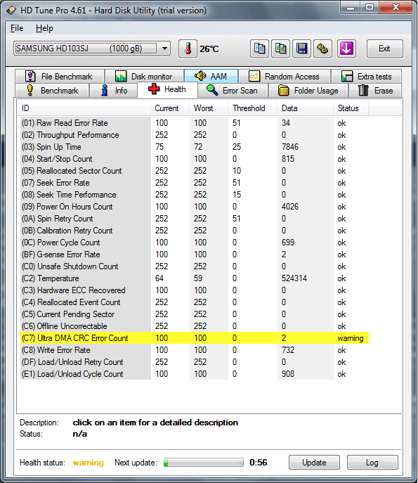

Sorry, bin leider ein paar Tage weg gewesen und konnte die von dir aufgeführten Schritte erst nun überprüfen. Wenn es der Energiesparmodus ist, ist es ok.
HDTune sieht auch ok bei der 2 TB Festplatte aus.
Bei allen anderen (HD103SJ, HD501LJ) sind an den identischen Stellen 'Warnings', ebenso bei meiner SSD von Crucial.
Beispielbilder habe ich angehangen.

Ultra DMA CRC Errors deuten auf ein defektes oder nicht richtig sitzendes Datenkabel hin. Allerdings ist das ein Zähler, der nicht zurückgesetzt wird und daher können die Übertragungsfehler auch schon längere Zeit her sein. Wichtig ist, dass sich bei diesem Attribut der Data-Wert nicht weiter erhöht.

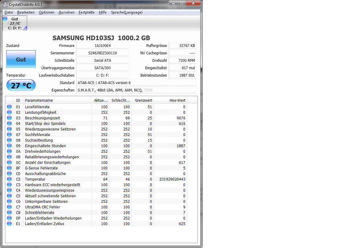

Hallo !
Habe vorhin mit Sohnemann den Euro Truck Simulator gespielt und er hat sich aufgehangen. Konnte aber noch speichern und nach Laden des Speicherstandes war alles wieder in Ordnung.
Nach dem Beenden des Spiels zeigt mir mein Windows 7 "Festplatte kaputt / ersetzen".
Ich bin nun dabei meine Daten zu sichern, gleichzeitig finde ich es aber sehr merkwürdig, dass das BS mal einfach so eine Meldung raus gibt, dass die Platte kaputt wäre.
Samsung SpinPoint F3 1000GB 32MB SATA II (HD103SJ)
ist mein Modell ... kann man da vielleicht erst einmal ein Programm drüber laufen lassen, dass sich vergewissert, ob wirklich etwas kaputt ist ???
Danke !!!
Frank
@Keldana
Erzähl mal mehr über das System. Was für ein Mainboard ist verbaut, wo ist die Platte genau angeschlossen, usw.
Du kannst die Smart-Werte der Platte mal auslesen. Dazu lade dir Crystal Disk Info herunter und erstelle einen Screenshot (stelle CDI bitte vorher unbedingt von Hex auf Dec um - Menü Optionen -> Erweiterte Optionen -> Hex-Wert -> 10 [DEC]). Achte bitte darauf, dass alle Smart-Attribute zu sehen sind.

Bild ist hochgeladen ... Zustand wird als gut angegeben, obwohl eine ganze Menge Werte weit über dem Grenzwert sind. Merkwürdig. Außerdem zeigt mir das Tool nur die 1 Festplatte an, obwohl noch eine zweite verbaut ist (Samsung HD204UI).

Keldana schrieb:
... obwohl eine ganze Menge Werte weit über dem Grenzwert sind.
Das liegt daran, dass der Grenzwert nicht über- sondern unterschritten werden muss. Die Smart-Werte sehen ganz gut aus. Einzig solltest du die Hex-Werte der "Ultra DMA CRC Fehler" und "Schreibfehlerrate" Attribute beobachten. Die sollten nicht weiter ansteigen.
Bist du dir sicher, dass die Fehlermeldung von Windows auf die F3 bezogen war und nicht doch auf die F4?
Dass die F4 von Crystal Disk Info nicht erkannt wird kann verschiedene Gründe haben. Daher nochmals die Aufforderung: Erzähl mal mehr über das System. Was für ein Mainboard ist verbaut, wo ist die Platte genau angeschlossen, usw.
