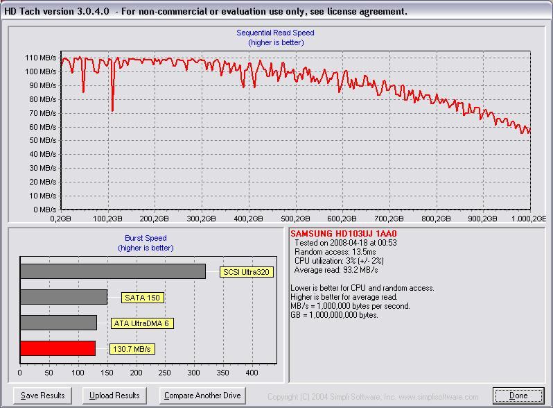

hab heute meine 1TB Samsung bekommen und sie läuft auch.
Allerdings habe ich bei HDtach "nur" 93mb/s statt über 95mb/s.
attachment.php
am Anfang kann man gut erkennen, daß die Platte etwas gebremst wird.
Kann ja eigentlich nicht sein bei einem Onchip-Sata Controller oder ?
Die Platte is an meinem Abit IC-7 an der ICH5-R angeschlossen.
Woran könnte das liegen zumal die BurstSpeed auch ziemlich mager ausfällt :(

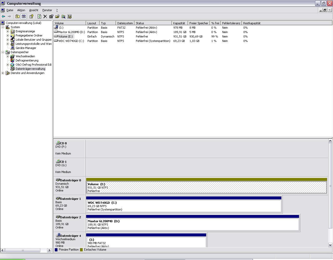

unter Datenträgerverwaltung wird mir die Platte als "dynamisch" angezeigt. Ist das richtig so ?

nein hab ja auf SataI gejumpert, allerdings ist der Controller doch über die Southbridge angebunden und dann kommt mir die Burstspeed eher für ATA133 vor :(

natürlich sind die 2-3mb nicht von Belang aber mich interessiert natürlich der Grund
Burstspeed ist doch TOP wenn du auf SATAI gejumpert hast... 130MB/s sind fast max... du musst ja auch nen Overhead bedenken,
sind SataI nicht 150mb/s ?
und schaufelt ein nativer Sata-Controller, der über ne Southbridge angebunden ist, nicht wesentlich mehr Daten als ein Onboard-Controller übern PCI-Bus ?
2MB/s weniger kann schon ein normaler Unterschied von einer zur anderen Platte gleicher Serie sein
Der Intel-Chipsatz sollte auch keine Probs haben im SATA2-Modus
man sieht am Graph aber deutlich dass am Anfang irgendwas limitiert, ich tippe da auf den Controller.
Bei einigen meiner Platten siehts am Anfang auch so aus, ist aber bei mir nur die Charakteristik der Platte
