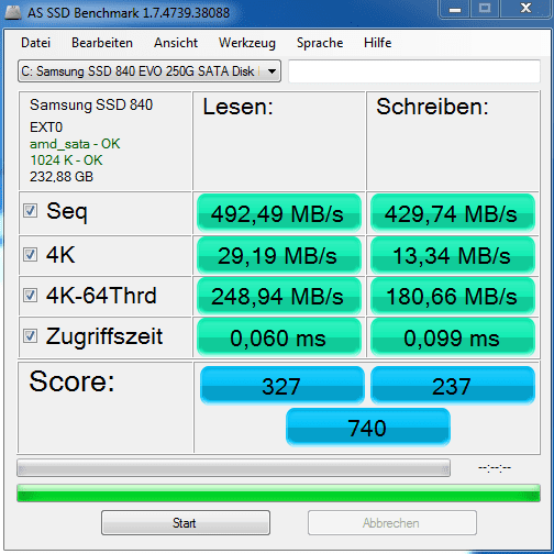

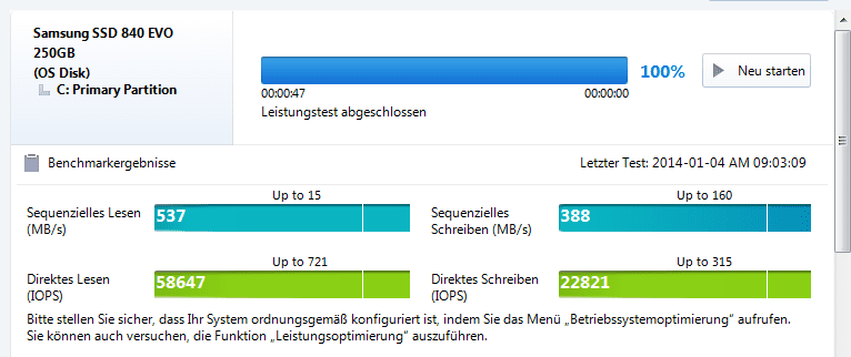

hier die benchtest:

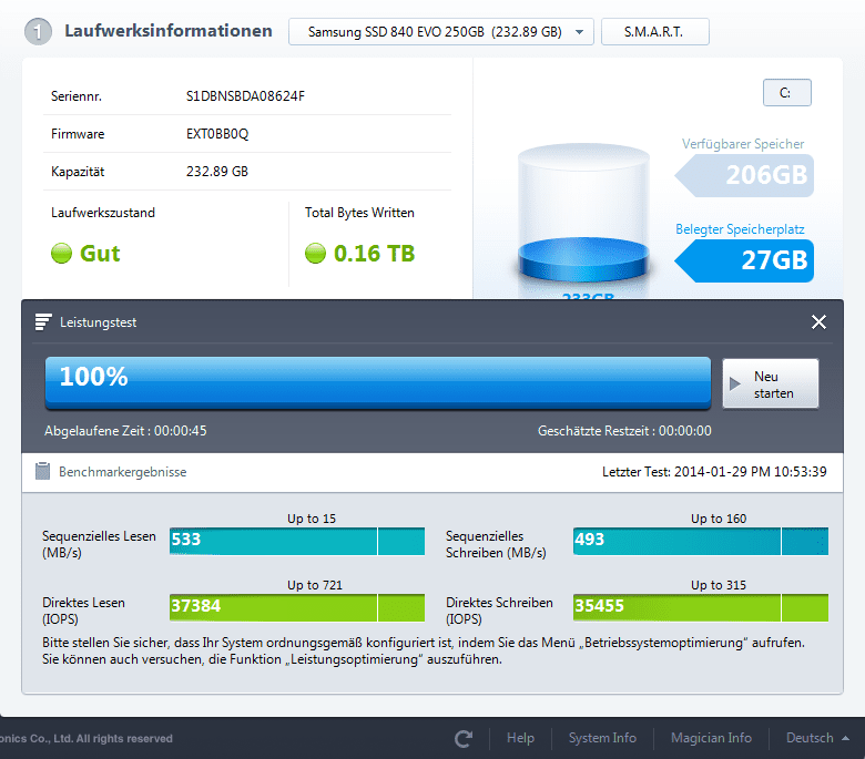

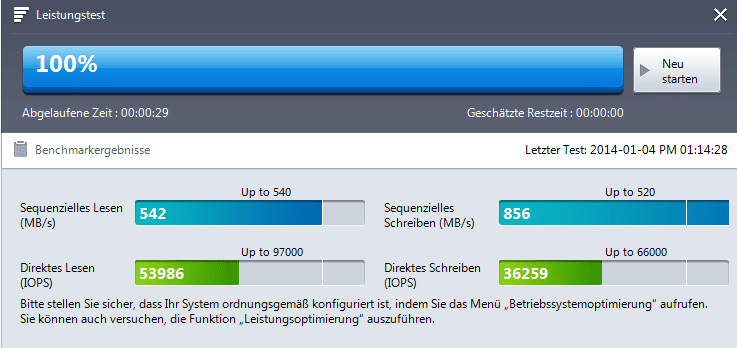

mit turbowrite aktiviert:

assd sieht eigentlich ok aus.

energieoptionen nun auf höchstleistung (rapidmode (das von samsung) ist aktiviert)
(bootfolge: ssd , dvd, alles andere deaktiviert)
so siehts nun aus
(win update ist noch nicht fertig, vllt, ists dann besser)

Deine Werte sind für den 850er Chipsatz voll i.O. Du kannst ja mal nachschauen, welcher Treiber beim Start so lange brauch, obwohl di paar Sekunden sind ok.
Die Zeit zum Booten hängt vor allem von der Zeit für die Initialisierung der HW ab, dann noch für die ganzen Programm im Autostart (kann man mit AutoRuns von sysinternals sehen). Die Performance der SSD hat da sehr wenig Einfluss. Manchmal kann schon ein Treiber im Autostart eine halbe Minute nach seiner HW suchen und dann dauert das Booten eben entsprechend lange.
Die Werte Deiner SSD sind für ein AMD System normal. Deaktiviere Cool'n'Quiet, C-States und fixiere den CPU Takt, dann bekommst Du bessere Werte, aber auch einen entsprechend hohen Stromverbrauch, das ist also nur für Benchmarks. Vergiss außerdem das Magician Tool, das ist unsinnig bis kontraproduktiv, vor allem sein RAPID und die OS Optimierungen. Außerdem hat es Probleme die SSD zu erkennen, wenn der AMD AHCI Treiber verwendet wird.
