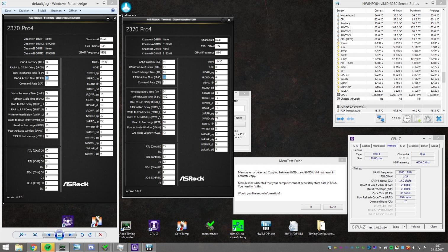

und dann zeig mal einen Screenshot mit den vollständigen Timings für DDR4-3200 CL14, z.B. via ASrock Timing Configurator. Eventuell passt bei den Subtimings etwas nicht.

Hab die Timings von CL14 3200 1,45V angehängt.
Ganz links sind die CL15 3200 XMP Timings die laufen.
