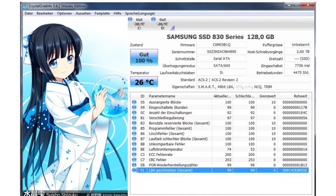

Poste bitte mal den Screen von CrystalDiskInfo (die Portable Edition reicht), ziehe aber bitte das Fenster soweit auf, dass alle Attribute und auch die Hex-Werte bzw. Rohwerte vollständig sichtbar sind.
Hoffentlich das richtige hochgeladen ;)

Schalte den Rohwert mal über Optionen auf Dexzimal um, dann kann man es leichter lesen.
Wer keine Hexadezimalen Zahlen umrechnen kann, sollte besser nicht anfangen S.M.A.R.T. Werte für andere interpretieren zu wollen, denn es gibt auch Laufwerke bei denen die einzelnen Stellen im Rohwert unterschiedliche Bedeutungen haben und dann ist die dezimale Anzeige totaler Mist.
Die Werte sind absolut in Ordnung, das SATA Kabel macht auch keine Probleme, daran kann es also nicht liegen. Also mache mal den RAM Test und schreibe mal mehr zu Deiner HW, die Abstürzen scheinen eine anderen Ursache zu haben, ggf. Übertaktung oder HW Fehler. Schau auch mal auf die Minidumps, die werden aber nur angelegt wenn die Einstellung stimmt und ein Pagefile vorhanden ist, dass kannst Du mal mit 2GB fest einstellen und auf eine der SSDs packen. Ohne Pagefile stürzen sowieso eine Programme, gerade Spiele, gerne mal ab. Wenn Du also kein Pagefile hast weil irgendwo geraten wurde dieses bei einer SSD zu deaktivieren um die SSD zu schonen, dann richte wieder eines ein.

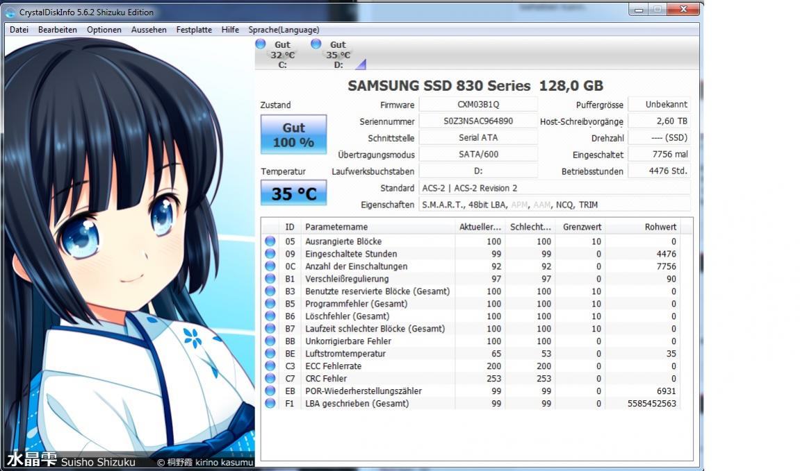

kronoks, überdenke mal Deinen Tonfall und wenn Du mit Hexwerten umgehen kannst, da frage auch noch einem Screenshot mit dezimal angezeigten Rohwerten.

Stutzig macht mich der hohe Zählerstand von EB: 6931
Der erhöht sich immer dann, wenn die SSD plötzlich ohne Spannung ist, also kein normales Herunterfahren stattgefunden hat. Die Wahrscheinlichkeit für Datenmüll ist dann natürlich groß, wenn dabei gerade eine Schreiboperation stattgefunden hat. Kannst du dir den Wert erklären?
Ja, dass kann ich bedauerlicherweiße. Aufgrund eines defekten Ram Bausteins ist mein Rechner vor gut einem Jahr immer weider Abgestürzt. (Blue Screen) Ich nehme an, dass man da nichts retten kann..
Wobei sich der Wert innerhalb des letzten Tages um 70 erhöht hat..und da habe ich sicherlich keinen Hardreset durchgeführt...
