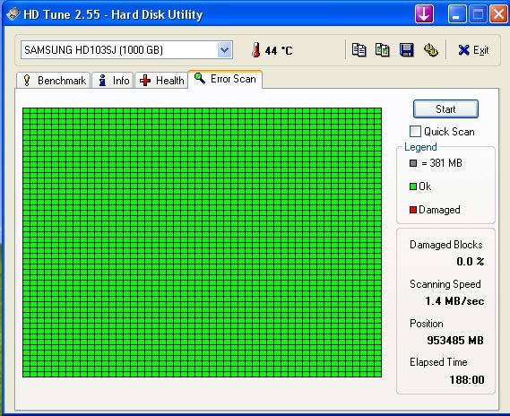

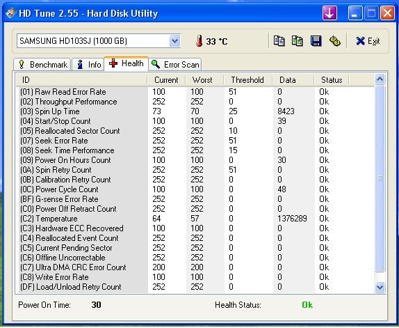

So die Festplatte geht wieder, anscheinend war der MBR kaputt oder ka^^. samsung tool hat keinen fehler gezeigt bei low level format. Welche Programme soll ich noch durchlaufen lassen. Die Platte ist Extern angeschlossen.
EDIT: SO hier test von HDTUNE, scheint alles in Ordnung zusein oder? das mit dem Benchmark liegt sicher dran, dass ich noch einige Programme an habe oder so.
