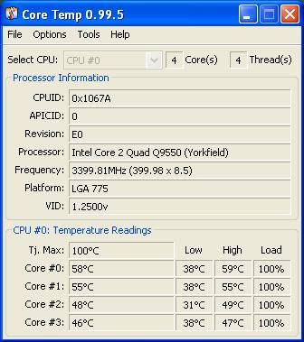

hmm ist das so mit den Temps normal
irgendwie hatte ich das bei dem anderen E0 hier nicht das die Kerntemperaturen teilweise um gut 13°C schwanken
sitzt der kühler richtig? würde ich mal überprüfen
mugen2 drauf geschraubt so schief geht das gar nicht finde es nur halt komisch da 12°C unterschied zu haben unter last im idle sind es nur ein paar grad aber es sind doch deutliche unterschiede
finde die 46°C des 4. core auch recht gering für 3,4GHz und volllast

@ Temperatur Sache:
@1.25VCore sind die Temps wirklich recht hoch :O
Was für ne WLP wird verwendet?
ist 0815 WLP und war auch gut verteilt scheint aber irgendwie an der CPU zu liegen der andere 9550 geht nur bis 55 50 50 50 also recht gleichmäßig verteilt der lüfter läuft im PWM daher können die temps etwas höher sein als sie müsten.
