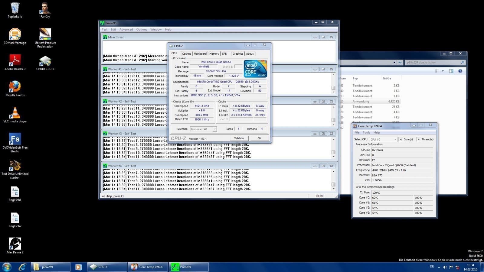

Mal ein LinX Run von mir mal wieder,bin mal gespannt wie diese CPU auf dem DK+ läuft.

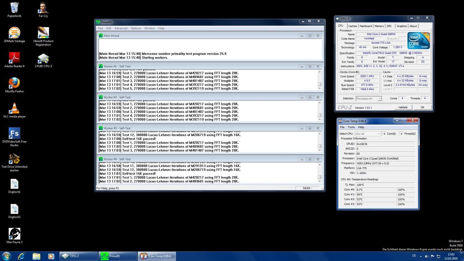

Abend
Lukü bei 18° Raumtemp
