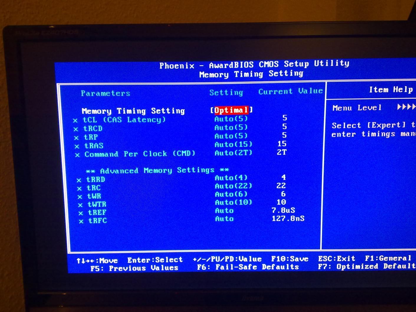

ja ist auf Auto. Aber die werden ja dank EPP Automatisch vom Board erkannt. Sowas wie nen Perfomance Lvl gibts net bei dem Board. Hatte davon ab auch schon die Werte auf Manuell, ohne ersichtlichen Erfolg.
Könntest mal nen screen posten von deinen Ram settings im Bios ?!
Würde mir gerne ein Bild davon machen :wink:

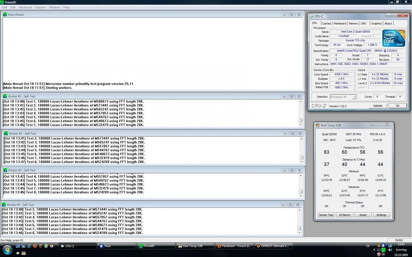

Ja also habe jetzt den Custom-test seit 4 Stunden am laufen wie hier beschrieben auf 4Ghz@1,288V und System ist stabil.
Lasse den Pc noch ein bisschen rattern und dann gibt es ein Pic.:asthanos:
Aber mit der Vcore kann ich vieleicht noch runter müsste ich dann mal mit den Small-Test die Tage versuchen!
Danke nochmal für den Tip!
Bitteschön, einmal Bios-Ram-Setting-Pic :wink:

jo seit 2Stunden läuft es(ok fehlt noch ne minute jetzt ^^), ich bin zufrieden ! nur die Temps bei prime xD, im sommer sidn die bestimmt über 70°C... oder ich muss ne gescheite WLP nehmen, hab nur die vom ekl clöckner da gehabt.
für 4Ghz brauche ich nun zwischen 1,23-1,248V, für 4,1Ghz brauche ich 1,26V, für 4,2 wies aussieht 1,29, mit 1,28 gabs einen abbruch mit prime funktioniert nicht mehr...

Welche Vcore hast du im BIOS eingestellt?
uff, da müsste ich ancher nochmal schaun, ich weiß nur das sie etwas zu niedrig war, musste mit ET 6 etwas erhöhen um auf 1,29V unter last zu kommen, das muss ich im bios später noch anpassen.
@gismo1voss: ich würde auf dauer nicht mehr als 1,35v geben(bei 45Nm)
Viel mehr würde ich jetzt auch nicht geben,ich denke mal maximal könntest du jetzt noch die 4.25Ghz fahren aber dafür wirst denk ich mal dann um die 1.32v brauchen,und 4.2Ghz hört sich besser an iwie :d
