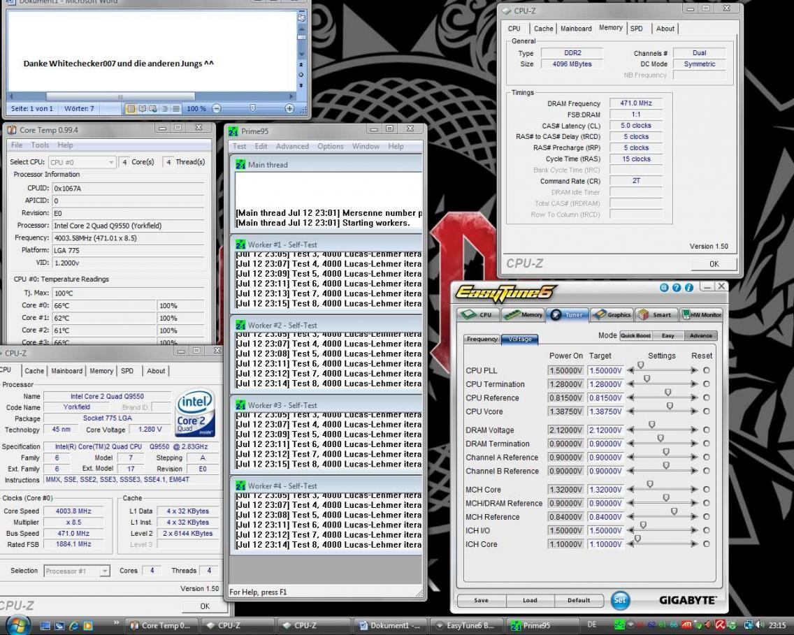

läuft gerade 15 min stabil auf vCore 1,36@Prime (CPU-Z), VTT 1,28V,MCH 1,32V GTL's 67%xden Wert wie whitechecker empfohlen hat ...
werde jetzt mal versuchen die vCore zu senken immer ein Schritt im BIOS ...
Edit:
so für heute ist Schluss aber ich hab mal ein Pic angehängt mit meinem Zwischenstand für heute inkl. Huldigung an euch :fresse:

ok danke. Wie stehe ich eigentlich mit meinem Ergebnis? 1,296v für 3,75GHz auf einem P5B-Deluxe.
viele vegleichswerte wird es nicht geben, aber 1,3 volt für knapp 3,8 ghz ist natürlich nicht so prall, wobei man nicht weiß, wieviel schuld daran das board aht. aber für ein nicht p45 board ist das schon gut vom takt her würde ich sagen.
