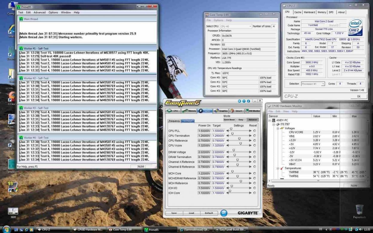

Ich habe nur einmal CPU Reference.
Ach ja, alles von Hand eingstellt trotzdem kriege ich die Spannungen die eigentlich auf 0.900 festgesetzt sind jetzt mit 0.790 angezeigt.
Brauche ich mich wahrscheinlich nicht wundern warum die Einstellungen jetzt, über Nacht nicht durch gelaufen sind.
Hier der Screen:
http://saved.im/ody1odg2y295/3600.html
EDIT:
Bis jetzt läufts noch......
Allerdings bekomme ich bei 12V (minus)-1,66 angezeigt. Wenn das die Spannung sein soll, die die 12V Schiene abfällt, dann habe ich nur noch 10,34 anliegen und brauche mich nicht wundern das ich Probleme habe.
Damit brauchst du dich nicht wild zu machen. Everest in der neusten Version liest die 12V Schiene besser aus. Das was du da mit -1.66 angezeigt bekommst ist eine Hausnummer, genau so wie es eine Temperatur gibt die immer 2°C oder -2°C anzeigt, was bei AMD -127°C ist.

Also bis jetzt läuft er mit den Einstellungen (Custom)
Nur die 0.790 machen mir Sorgen weil ich 0.900 eingestellt habe.
EDIT: Jetzt habe ich mir den neueren Everst drauf und bei 12V steht jetzt (Trail Version) das hilft mir weiter........
Jetzt nervt mich langsam der IE8.......
