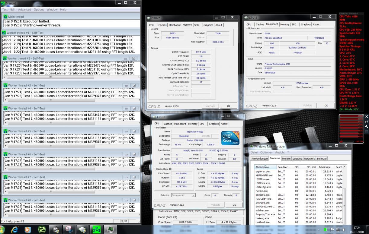

So Männer es ist vollbracht!!!!!
Möchte hier noch mal eine dankeschön sagen an;
The Man DFI Guru " PeteX" für das selektieren dieser Perle und an " Lis " für sein support und was er und wie er alles macht.
Danke:hail::hail::hail::hail::hail:

@Hardy,musste die Vtt-Vdimm verhältniss noch bissen anpassen,und sei mein chiller( 6°) und den schneesturm daisy dank lüppts jetzt.
