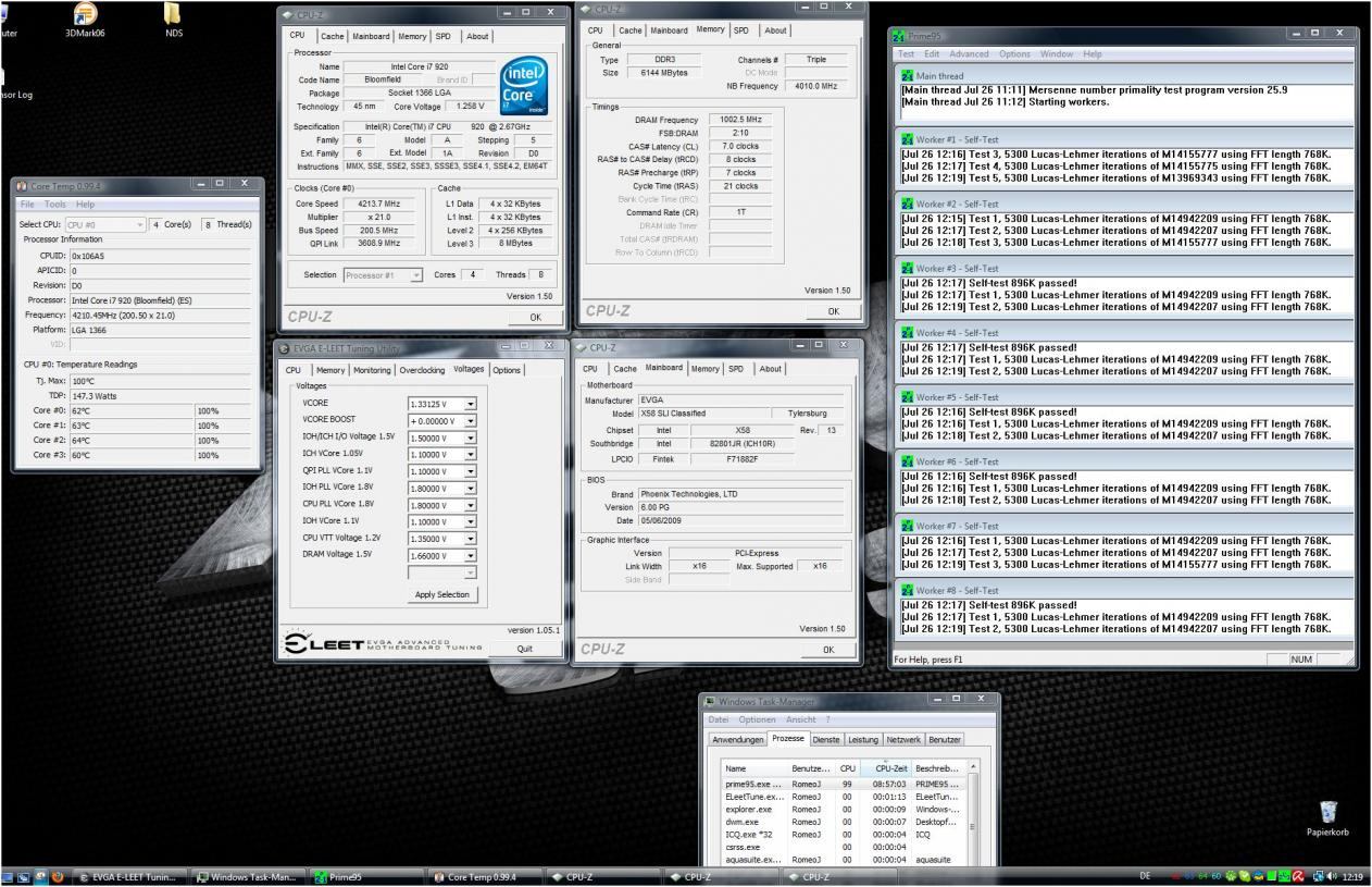

..ich bin mal wieder am testen und ich gebe echt nicht auf.... ;=)
Kurz nach dem SCreen hier, kam mal wieder der BS...
attachment.php
...jetzt meine Frage, welche Spannung ist zuständig für den 768k..??
Oder kann man da snicht so verallgemeinern..??
grtz und danke für den super support...

das könnte bei Dir an der VTT liegen, ist für den RAM Takt ganz schön niedrig. Stell die mal auf 1,4 oder 1,425 V ein.
Was ich hab gedacht bis 1,65V ist alles im grünen Bereich oO?!

Moin, Moin,
Hi mein Bester...:wink:
Die QPI Spannung undervoltet beim CF...bei 1,35 liegen ca.1,325 an...habe ich bei mir nachgemessen...wo du aufpassen musst ist die VDimm...sie übervoltet und liegt bei eingestellten 1,66 bei 1,67-68...
Welcher Fehlercode stand beim BS?

..hier...schon wieder bei 869k BS..solangsam kotze ich...
Also ich bekomme diesen Code nur wenn ich ein Festplattenproblem bzw. Treiberproblem hab.
Lösche dann den IDE/ATA/ ATAPI im Gerätemanager raus - danach Neustart - und die Platten werden neu erkannt. Danach ist das Problem weg.
Hast du zufällig den neuen Chipsatztreiber installiert?
