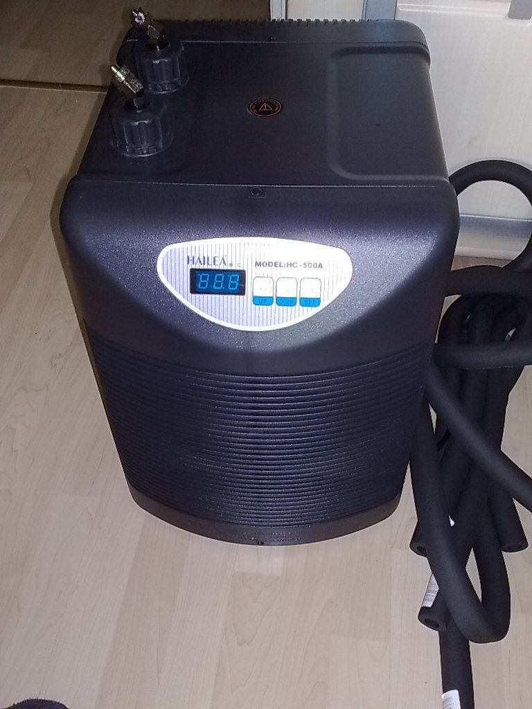

Moin moin gestern den ganzen tag mit Sven rumgebastelt,hatten viele kleine probs aber es hat geklappt.
21x200 @ 1.232Vcore Idle 30° unter voll last 50°:d,wasser temps vom chiller 20°.
Werde mich die tage mit dem neuen setup mal befreunden und schauen was an max. Geht.
Den Chiller Hailea Ultra Titan 1500 (HC500=790Watt Kälteleistung) kann ich jeden empfehlen springt jede 15-20min. an für 2-3min und ist nicht aufdringlich Laut aber auch nicht silent dafür mega kühlleistung ;)
