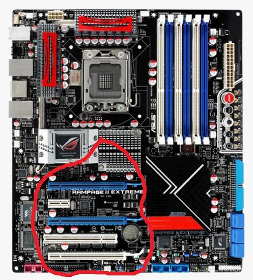

Beim befüllen meiner Wakü ist mir durch den Fusionblock, zwischen POM und Kupfer Wasser gelaufen. Die Anschlüsse hatten zu lange Gewinde, sodass sich dieser Spalt entwickelte, wodurch nun mein gesamter PC unter Wasser stand! Schöne Sch…!
Naja…das Netzteil lief ja heute Morgen schon wieder. Nun hoffe ich, dass das Board das auch überlebt hat! Es war ja nichts angeschlossen und das Netzteil hatte ich sogar mit Wasser noch am Laufen…hat ein wenig gezischt :fresse:, als ob man einen Tropfen Wasser auf ein heißes Ceranfeld fallen lässt. Aber nun lief alles und ich konnte das System wieder befüllen. Meint Ihr, das Board hat’s überlebt? Ich hatte neben Dest. Wasser noch Glysantin 30 und Lebensmittelfarbe drin. Das Board und die Graka sind nun wieder trocken, außerdem habe ich das Board heute Morgen mal der Probe halber angeschlossen und alles Lichter gingen an und blieben auch an!
Ich hoffe ja so, dass da nichts passiert ist!
Kennt das Problem einer?
ja ich nur zu gute :) ist mir schon zwei mal passiert. Ich glaube jeder der schon lange mit wakü arbeitet hatte schonmal was ähnliches. ich hatte immer glück nur destiliertes wasser benutzt zu haben als das passierte. somit kann man das board leichter sauber machen und trocknen. dies g30 und farbe noch das klebt und schmiert. es gibt eine gute anleitung hier im forum was man machen kann. alkohol von der apotheke holen und am besten wenn du eine elektrische zahnbürste hast mit dieser sprtzdüse das board richtig reinigen und dann trocknen lassen und ab in den ofen bei 60-80°. dann hast ein board das sogar besser aussieht wie neu ;)

du brauchst richtig druckluft weil du glaubst nicht was sich in den ritzen alles hartnäckig ablagert. ich habe bei mir hier noch einen kompressor mit den ich alle ritzen durchpusten kann. oder gehe damit zur tanke die haben sowas draussen rum stehen. das problem ist das wenn du nicht übertrieben alles tust und das board einen kurzen bekommt evtl. es dann zu spät ist.
wie gesagt bei dir ist das schlimme das du schon diese ganzen zusätze drin hattest die nicht wirklich verdampfen. auch mit hitze nicht. darum besorge dir evtl. ein druckluft spray und dann alle ritzen auspusten. ich hatte damit schon zwei boards gerettet und dann nochmal den ofen auf 60° einstellen und für 2 stunden in den ofen damit. lieber übertreiben damit sind deine chancen höher
Oh ja...hast wohl Recht!!!

Hier mal der betroffene Bereich
jo war bei mir auch immer dieser bereich. mach aber wenn du es noch cniht getan hast die ganze heatpipe ab. also alles ab was geht. bei mir war bei der soutbridge noch wasser.

leg die betroffenen Teile einfach in die sonne dann sind sie in 2Stunden Trocken
Wenn ich zu Hause wäre, würde ich das sicherlich machen...aber bei uns in der Küche ist's schön warm!
Denke, das recicht auch aus. Die Nacht, der Fön, der Tag und heute Abend Druckluft...das sollte reichen!

Naja...jetzt stehr der Rechner schon seit gestern Abend da und trocknet vor sich hin...ich denke, er wird trocken sein, wenn ich da bin...Hoff...........................
Da ist zu 95% nix passiert Dani, mir ist mal Kühlwasser auf die Graka getropft und es war im Winter, Graka eine Nacht auf die Heizung gepackt, Heizung auf 3 gestellt und nächsten Tag konnt ich wieder zocken.
Wenn bei euch die Sonne scheint, raus mit dem Board in die Sonne, sollte in 2-3 Trocken sein.

Mir is gestern aus lauter wut das die 4890 kaput gegangen ist wasser ins NT. Ich depp hab dann versucht ob der rechner noch läuft, da hats dann die sicherung für die ganze wochnung raus gehauen.
Dann hab ich es mal 3 Stunden trockenen lassen und 10min. mit dem Fön rein geblasen nun gehts wieder zum Glück :)
Ich hoffe du hast auch so viel Glück das nix kaput ist @ Dancop
