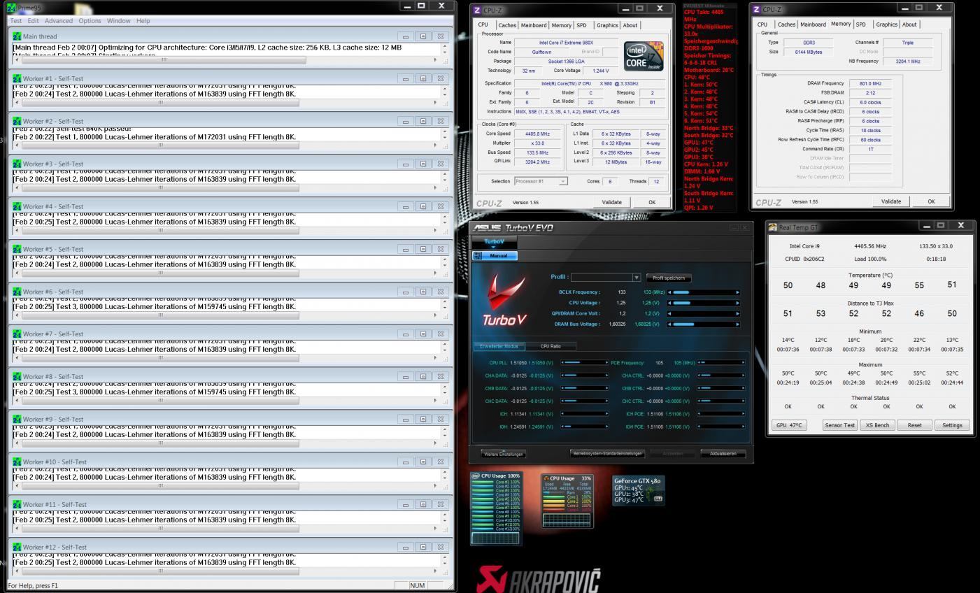

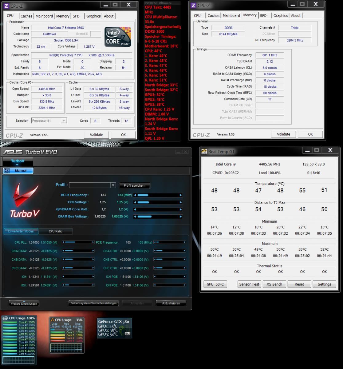

Was war das wieder ein extremer Kampf mit den Einstellung.
Seit Samstag,.......jeden Tag min. 15 Std. drann gesessen.:fresse:
Aber endlich mal ein Grundsetting : :hail:
4405 Mhz @ 1,376v. mit 3830 Uncore
Jetzt geht`s weiter die Spannung noch etwas zu senken.
@ wiener007 ...vielen Dank für die Starthilfe,.....aber weisst du wo der Schweinehund begraben war.....war am Ende nur die CPU PLL auf 1,51v ....anstatt auf 1,62v.
Echt der Hammer...ich fass es nicht. .....Habe ich am Anfang doch richtig gelegen.
Und das Bios 1102 hat geholfen.

Das war echt der Horror :fire:
Habe jetzt mal 4210 Mhz @ 1,312v. eingestellt .....und die laufen bis jetzt ohne zu murren.
Aber mit einem 21er Multi ......und ich meine der 21er Multi geht besser.
Mit dem könne ich auch noch mal die 4400 Mhz versuchen.
Kann ja sein das der damit besser geht.
