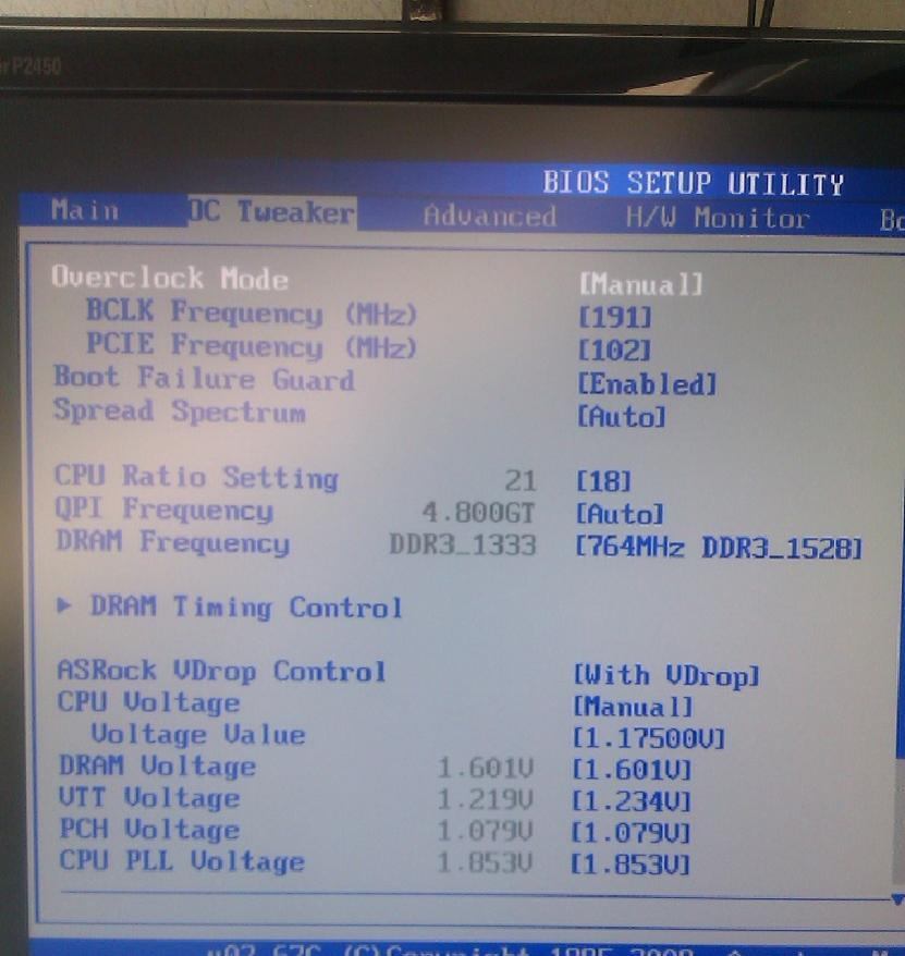

Ich hoff ich bin hier richtig^^
Ich habe folgendes Problem:
Ich wollte mein System jetzt übertakten und hab hier im Forum und auch bei anderen Seiten etwas herumgeforscht und habe nun zuerst den BCLK auf 191 gebracht (ging ohne größere Vcore veränderung) Und jetzt will ich den Multi wieder hoch setzen. Bis 18x geht alles gut. Prime95 hat bei den Small FFTs auch keine Probleme gemeldet bei den Einstellungen wie ihr sie unten im Screen seht.
So jetzt das Problem: Sobald ich den Multi auf 19 stelle und ich Prime 95 wieder den Small FFT Troture Test starten will, stürtzt der PC sofort ab. Da das BIOS danach wieder zurückgesetzt ist, denke ich dass der Boot Failure Guard oder sowas dort eingreift? Also habe ich ein oder zwei mal die spannung leicht erhöht ohne sichtlichen Erfolg. Ich hab irgendwo gelesen, dass man die Core Spannung nicht über 1,35V setzten sollte.Alsohab ich die Spannung direkt auf 1,35V festgelegt ob es überhaupt irgendwann klappt. Es hat jeodoch auch nicht geholfen....
Lässt mein CPU oder das Board oder irgendwas das insgesamt nicht zu und mich muss mich damit begnügen weil gerade mein CPU Sample das nicht schafft oder vlt die Kombination nicht stimmt, oder kann ich noch irgendwelche andere Werte verändern?
Achja die Temperaturen waren bei multi 18 bei Prime95 immer so bei max. 65° C.
Meine Hardware:
CPU: Intel i7 860
MB: ASRock P55 Pro
Netzteil: OCZ Fatal1ty 550W
Ramm: 2x 2048MB G.Skill Ripjaws DDR3-1600 (PC3-12800 CL7-7-7-7-24 1,6V)
CPU Kühler: Xigmateks Thor's Hammer
Gehäuse: Xigmateks Midgard
Und unabhängig davon würde mich interessieren ob ich bei dem QPI einen von den 2 vorgegeben Werten einstellen soll/kann? Bringt mir das irgendwelche Vorteile? WAs bedeutet das überhaupt? Mit dem QPI Takt von den Bloomfields hat es ja nichts zu tun oder?
Schonmal jetzt vielen Dank für die Antworten!!
Grüße

QPI immer den niedrigsten Werte einstellen. QPI ist wie auch beim 1366 Sockel die Speicheranbindung.
Hast Du den Speicher entsprechend angepasst?
19x191 sind 3.629 MHz - das sollte mit 1.35v auf jeden Fall gehen.
Wie sieht es mit VTT / IMC Voltage aus? Was haste da eingestellt?
nur weil der bclk191 mit deinem aus dem pic vtt =1.24 lief heißt es nicht der dieser auch läuft bei nem höheren cpu takt.und beim 860re hilft ja auch oft hyperthreading aus machen ganz gut weil 8 threads braucht keine sau.4 reicht.
aber im pic ist cpu voltage auf 1.175 ? damit packet er bestimmt keine 3600+ :)

@Dozer3000
VTT Voltage sieht man im BIOS Screen den ich angehängt habe, aber hier nochmal in Schrift form: 1,23V
Speicher Teiler hab ich angepasst. EIgentlich sind es 1600er aber laufen ja jetzt gerade nur bei 764MHz
@bigghost
Ich sag ja auch nicht dass die 1,175V auf 3600+ reichen müssen, aber bei 1,35V ist der PC bei Prime95 immer noch abgestürtzt.
Das heißt ich sollte die VTT auch mit anheben, wenn ich den Multiplikator erhöhe? Wie hoch kann ich da gehen?
Und ohne Hyperthreading probieren? Klar brech ich mir jetzt kein Bein aus, wenn ich HT nicht mehr habe, jedoch würde ich schon gern Interesse halber es mit HT auf 4GHz testen. Vor allem ging es ja schon bei einigen Vorgängern, so wie ich das gelesen habe.
PS: Was ist der Unterschied wenn ich den niegeren Wert bei QPI einstelle?^^
Du kannst bei beiden bis 1.4v gehen. Vcore und VTT.
Solange die Temps passen.
Ich würde mal VTT auf 1.30v stellen und testen.
Also VTT bei 1,35V und Vcore bei 1,35V hilft immer noch nicht weiter... PC stürzt ab.
Jetzt ohne Hyperthreading und viel niedrigere Werte und die Tests laufen zumindest mal los^^ In dem Fall wirds wohl doch ohne HT die 4 GHz vlt.
Was würdet ihr mir empfehlen? Lieber 4GHz mit 4 Threads oder weniger GHz dafür aber mit 8?
Achja vielen vielen Dank für die Tipps!!!
mehr takt ist effektiver als die 8 threads.also ht aus :)
aber wenn ich mir dein pic anschaue würde ich erst mal die pll voltage auf 1.9 schalten
und pch auf glatte 1.1 und nochmal testen kann mir kaum vorstellen das du so ne krücke von cpu hast.
und vor allem mach das spread spectrum auf AUS!!!!! das begrenzt deinen max erreichbaren bclk scheiß auf magnetfelder :)
sollte es dann mit 1.35 cpu und vtt max 1.3 nicht laufen pech gehabt.
bzw läuft es dann werte wieder runterfahren :)

Und mehr wie 1.35v vcore kannst Du nicht geben? Mein ex-860 lief auch erst bei 1.368v stabil auf 4 GHz.
An PLL und PCH würde ich nicht drehen, für 4 GHz absolut unnötig.
Ich glaube das Problem ist das ASRock board. Lese immer häufiger das sie oberhalb von 20% OC instabil werden aufgrund der fehlenden Wandler.
Dann versuche es mal mit 200 BLCK und dem 19 Teiler.

Also mit VTT 1,309 oder so und Vcore auf 1,375V habe ich jetzt 21*191 im Small-FFTs Test Stabil laufen.
CPU-Z zeigt während dem Test "nur" 1,288 oder 1,280 an und im Idle 1,344V. Ist das normal? Theoretisch müsste, das doch andersrum sein oder?
Temps sind bei max 78°C. DAs ist ja gerade noch so ok bei Prime95 oder?
Jetzt wage ich mich dann mal daran, das auch zu schaffen mit HT und evtl. mit 20*200 wenn das besser geht als 21*191 ?!
Wieder mal danke an alle!
Achja: Der Speicher hat die Hersteller Angaben Latenzen (7 7 7 24) aber eben anstatt 800MHz (Hersteller Angabe) "nur" 764MHz.
Das mit dem Speicher ist latte und das die vcore unter Last sinkt, ist auch absolut normal.
Durch die bei Last entstehende Wärme der CPU sinkt der Wiederstand und es wird weniger Spannung benötigt. :)
Viel Spaß damit.
Generell kommen die CPUs mit ungeraden Multis besser zurecht.
ich brauche für meine 4200 1.36 last habe auch locker 1.4 im bios eingestellt.aber beim gigabyte ist die last absenkung nicht so hoch da gibts einstellungen für.
wenn du die 4ghz small fft schon erreicht hast mit 21*191 würde ich auf 200*20 testen
und vor allem auch mal linx laufen lassen nur small oder large ffts bringen nix linx findet schneller fehler wenn das system instabil ist.
