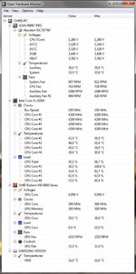

So, seit 20min läuft Prime95 bisher ohne Fehler.
Was habe ich gemacht:
> Bus Speed von 103Mhz auf 100Mhz runtergesetzt
-> dadurch habe ich nur noch 4,2Ghz
> DRAM Speed auf 1,575V runtergesetzt
> CPU Voltage auf 1,28V festgesetzt
Und im Anhang noch ein Bild von OpenHardwareMonitor
P.S.: Mein PC wäre normalerweise jetzt schon abgestürzt...vielen Dank an euch!
Ist mein CPU Voltage zu hoch?

"Zu hoch" ist relativ. Mit der Vcore lt. Screen sollten 4,4 - 4,6 GHz realistisch sein, je nach Güte deines Exemplars. Also wenn die 4,2 GHz einige Zeit in Prime laufen (teste ruhig mal 576K ausführlich), dann kannst du ja mal 4,4 GHz bei unveränderter Vcore testen und anschließend 4,5 GHz.
Also Prime läuft jetzt seit 1std super. Ich werde vorerst bei 4,2Ghz bleiben, evtl. noch auf 4,3Ghz hochgehen...mehr brauche ich denke ich momentan nicht :coolblue:

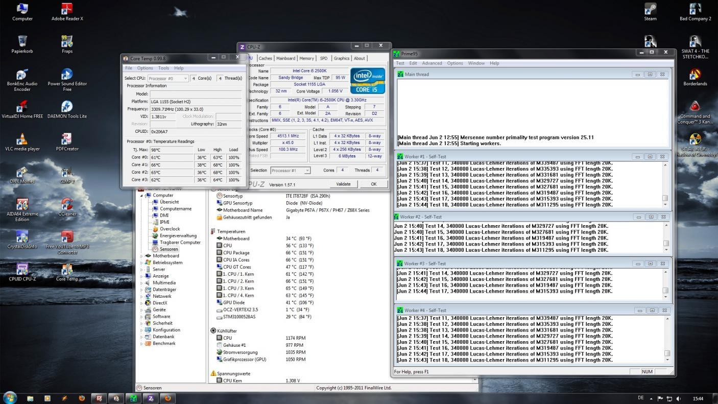

Edit: So momentan Prime fast 3 Stunde bei 4,5 GHZ .
Vcore schwankend bei 1,308-1,32 V
Denke bis 18:00 lass ich laufen. 5 Stunden sollten da schon reichen
Hier mal ein Screen
Scheiße nach 3 stunden ein kern aufgegeben.
Via offset probiere ich jetzt statt + 0,04 jetzt ma 0,045 .
Jetzt liegt er auf 1,32 V .
Wenn ich offset auf + 0,05 lege geht der rechner aus nach dem saven im Bios
Wie kann das denn sein ?
